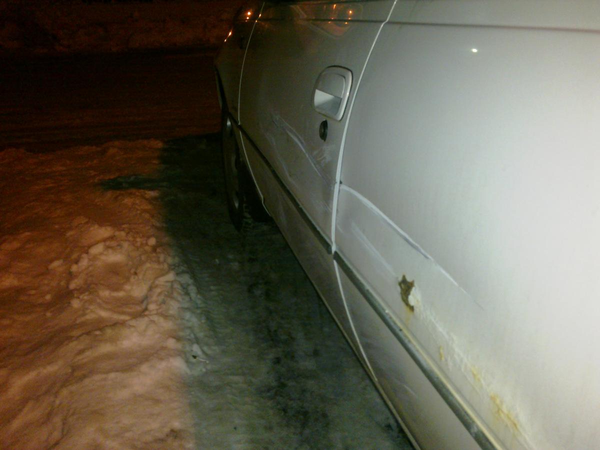

Corneda Posted January 7, 2015 Author Share Posted January 7, 2015 Deja am obosit cu treburile astea. Gasita asa ieri cand era parcata, bineinteles fara a cunoaste dobitocul. Cat de ghinionist sa fiu... Link to comment
ches Posted January 7, 2015 Share Posted January 7, 2015 Nici o sansa sa fi vazut autorul vreun vecin? Da o tura pe strada la picior, masina care te-a lovit probabil locuieste prin zona. Dupa cat de sus te-a lovit si culoarea loviturii pare a fi un SUV sau un 4x4 gri. Link to comment
Corneda Posted January 7, 2015 Author Share Posted January 7, 2015 (edited) Problema e ca nu o aveam parcata acasa, era undeva prin Bucurestii Noi, am gasit-o seara pe la 22:00. Totusi si eu ma gandeam sa dau o tura sa verific, desi nu cred ca as rezolva ceva oricum. Usile sunt indoite si mai jos de bandou, practic tabla e pliata pe bara de ranforsare. Ma gandesc sa nu fi fost vreun utilaj deva de deszapezire. Am fost deja la politie oricum, sa am autorizatia de reparatie scoasa. Edited January 7, 2015 by Corneda Link to comment
cris06 Posted January 7, 2015 Share Posted January 7, 2015 Nasol... Daca nu ti le indreapta la service pune de la dezmembrari de Cielo corean. Nu de Conex sau alte petarde chinezesti! Link to comment
Banderas_232003 Posted January 7, 2015 Share Posted January 7, 2015 (edited) Probabil utilaj de dezapezire sau masina de gunoi. Eu am indreptat la un corean tabla pe usa spate in zona ramforsarii, Este foarte dura si a mers trasa doar incalzita cu autogen. Daca usile sunt ruginite rau (si cea din spate asa pare) mai bine cauta 2 buc la culoare sh si scutesti din cheltuiala. Nu merita sa investesti mult si daca optezi pt vopsit macar pregateste-le singur dpdv scos rugina. Imi pare rau. Edited January 7, 2015 by Banderas_232003 Link to comment
ches Posted January 7, 2015 Share Posted January 7, 2015 Se vede ca au rugina in ele, ar trebui sa le gasesti ieftin la dezmembrari. Daca nu gasesti autorul, eu zic sa iei 2 usi de la dezmembrari decat sa te apuci sa le faci pe astea. Rugina aia pare destul de serioasa si decat sa platesti o groaza la manopera de tinichigerie si vopsitorie, mai bine iei unele fara rugina la culoare. Link to comment
Corneda Posted January 7, 2015 Author Share Posted January 7, 2015 Multumesc pentru sfaturi, intr-adevar cea din spate era ruginita, tot de la o lovitura capatata acum vreo 3 ani prin parcare, o mai ascundeam eu cu vopsea. Restul usilor sunt toate atinse usor de rugina in partea inferioara. Link to comment
Geo_ZGA Posted January 7, 2015 Share Posted January 7, 2015 Din experienta unui om care a schimbat vreo 4 usi pana acum (si mai urmeaza 2 la primvara) si care acum are pe masina una verde si una albastra cu colant peste, tot din cauza unor dobitoci (ba masina, ba vidanja, ba picior de idiot), iti spun ca cel mai bine e sa cauti la dezmembrari usi de modele pana in 2000, eventual Nexia. La piesa noua ai 2 optiuni: de "srl" mai ieftina si proasta, originala scumpa rau (parca vreo 700 lei bucata). Sh se vand la 70-100 lei bucata, nu da mai mult. Atentie la rugina in partea de jos sau foste lovituri chituite si revopsite. Daca tot le schimbi, macar sa pui unele bune... ca ruginite avem toti ) Link to comment

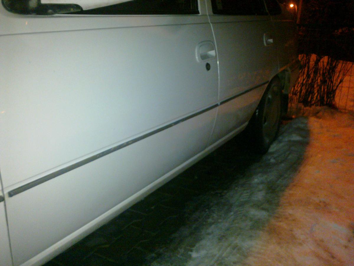

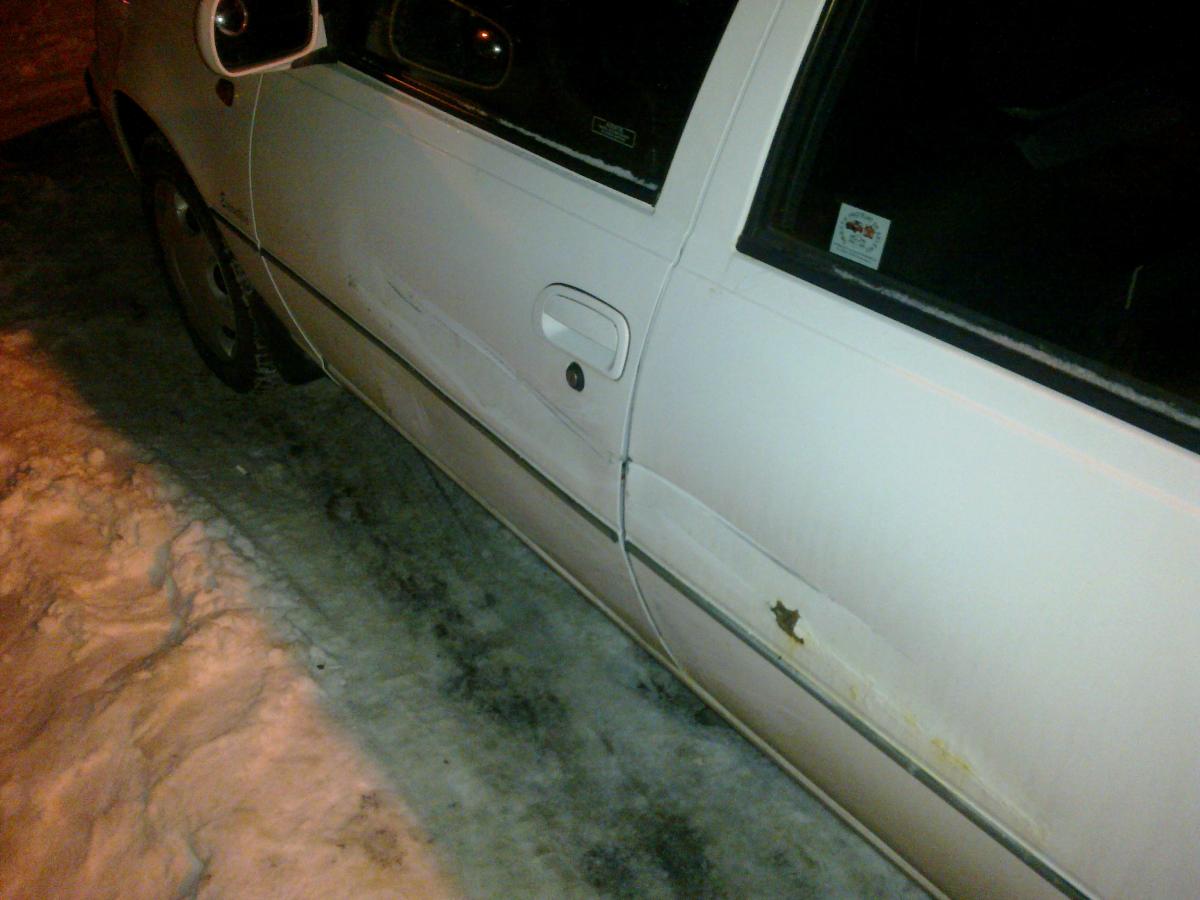

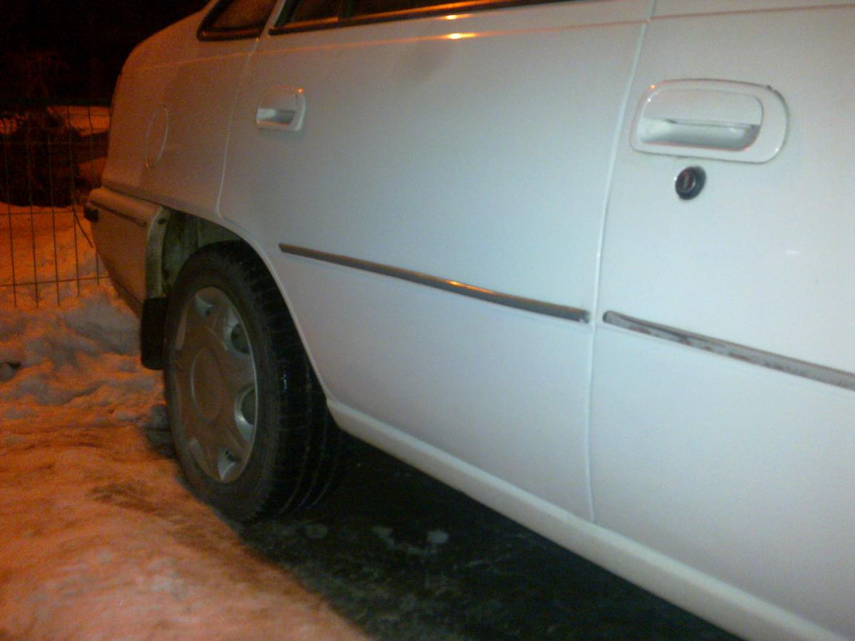

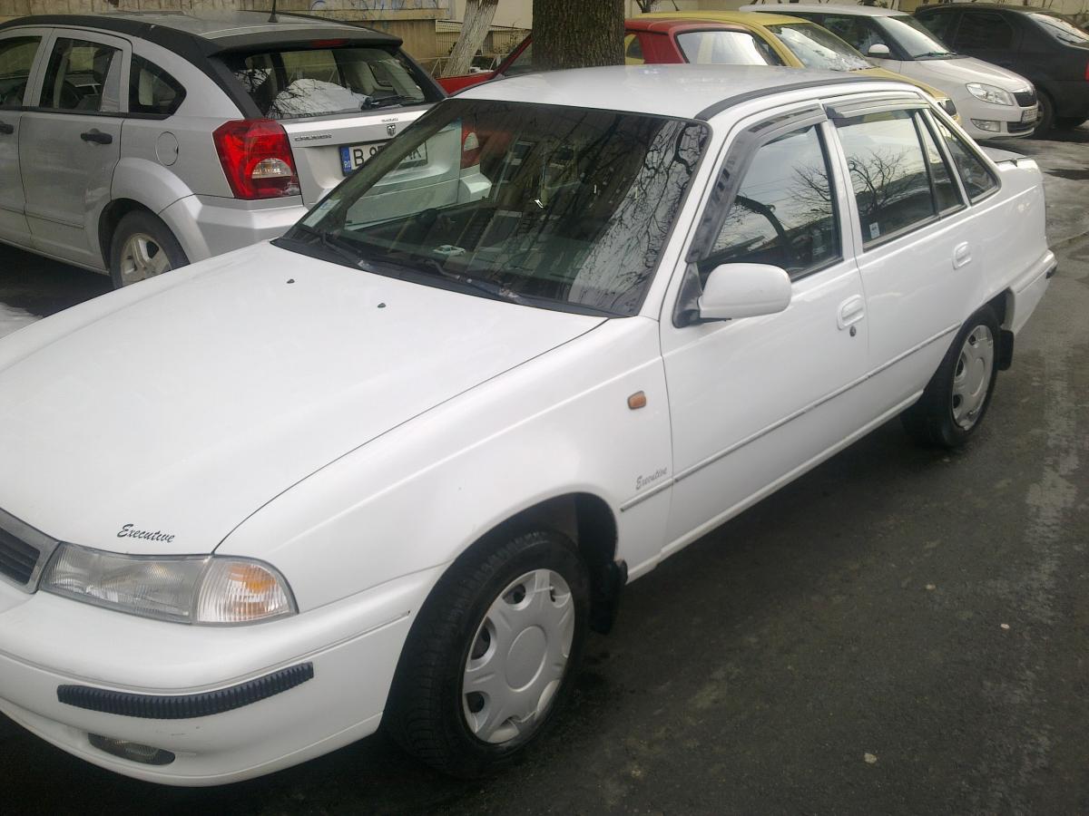

Corneda Posted January 15, 2015 Author Share Posted January 15, 2015 (edited) ... Si am adus-o acasa; am optat pentru reparatie, inclusiv rugina de pe / sub toate usile. Prea mult nici eu nu imi dau seama cum a iesit, pentru ca e intuneric. Pare ok, o vad abia sambata la lumina . Am fost avertizat ca rugina poate sa reapara, dar pana atunci ma multumesc cu ce am rezolvat acum. Edited January 15, 2015 by Corneda Link to comment
cris06 Posted January 15, 2015 Share Posted January 15, 2015 (edited) Bandoul de pe usa fata dr. l-au lipit mai sus. Ia un spray cu ceara lichida si sufla la toate usile pe dedesupt si mai ales unde se imbina tablele la muchii. In primavara desfa panourile interioare si baga-i ceara cat cuprinde la partea de jos si la colturi. Deasemeni, scoate plasticele de la praguri, da cablajele putin deoparte si ai sa gasesti cateva gauri tehnologice prin care bagi furtunasul cu ceara. La fel faci la contraaripile spate dupa ce scoti plasticele din lateralele portbagajului cele care acopera triplele. In dreapta, poti scoate usita de la busonul rezervorului si ai sa vezi prin fanta balamalei imbinarea alveoliei rotii spate cu aripa ext. Baga ceara si acolo. Sufla cu ceara si la aripile spate, deasupra rotilor. E o ocazie buna sa faci asta cand schimbi rotile de sezon. N-o ierta! "> Edit: ti-au indreptat usile stanga? Pare ca le-au facut bine. Edited January 15, 2015 by cris06 Link to comment
Corneda Posted January 15, 2015 Author Share Posted January 15, 2015 Bune sfaturi, le voi aplica, multumesc. Bandoul de pe dreapta asa era cand am luat masina, nu l-am mai deranjat, iar acum, usile pe dreapta au fost vopsite doar de la bandou in jos. Link to comment
ches Posted January 19, 2015 Share Posted January 19, 2015 Arata OK, cel putin la prima vedere, unde le-ai facut? Link to comment
Corneda Posted January 19, 2015 Author Share Posted January 19, 2015 (edited) Am efectuat reparatiile la un mic service de cartier, in zona Lacul Tei, unde fac de obicei reviziile si reparatiile. Eu sunt multumit de lucrare, nu e perfecta, dar e cat se poate de bine; diferenta de nuanta e minima. Edited January 19, 2015 by Corneda Link to comment

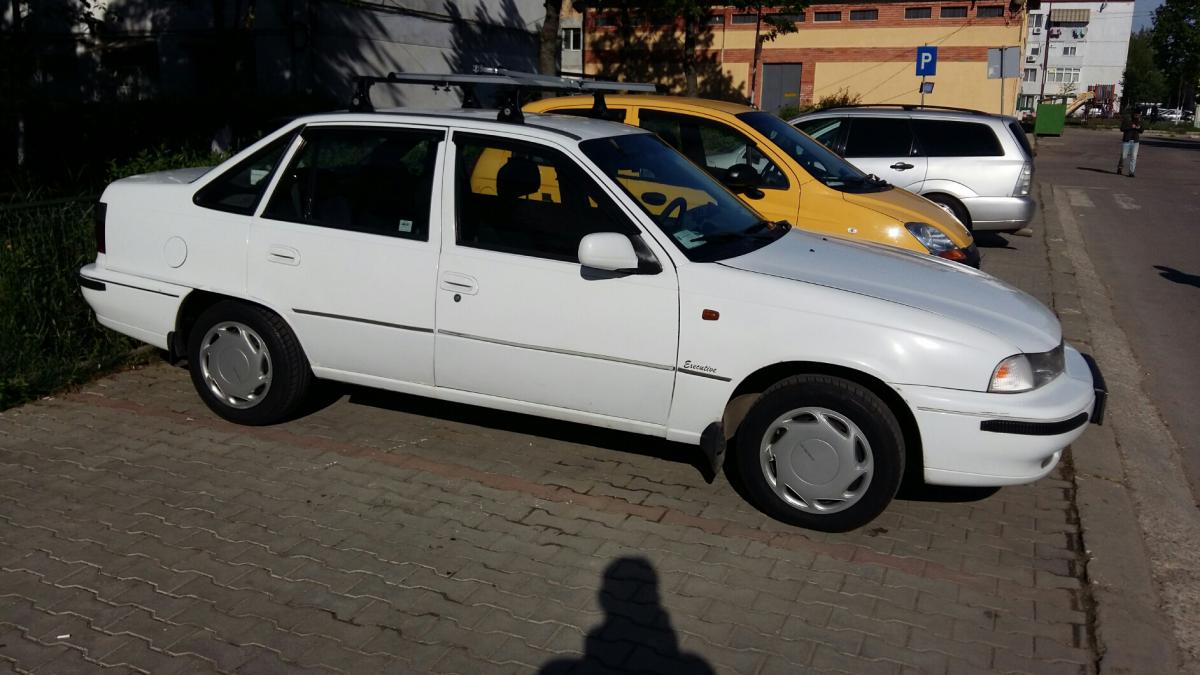

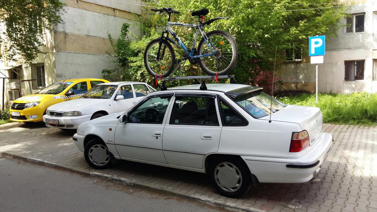

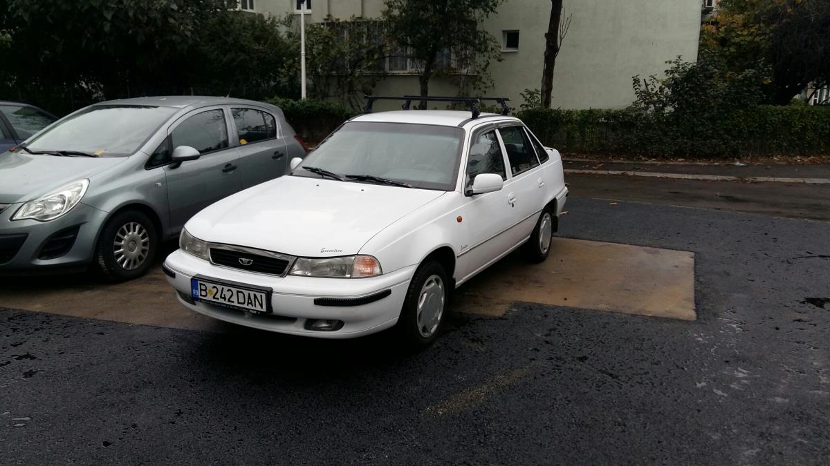

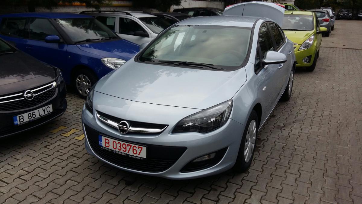

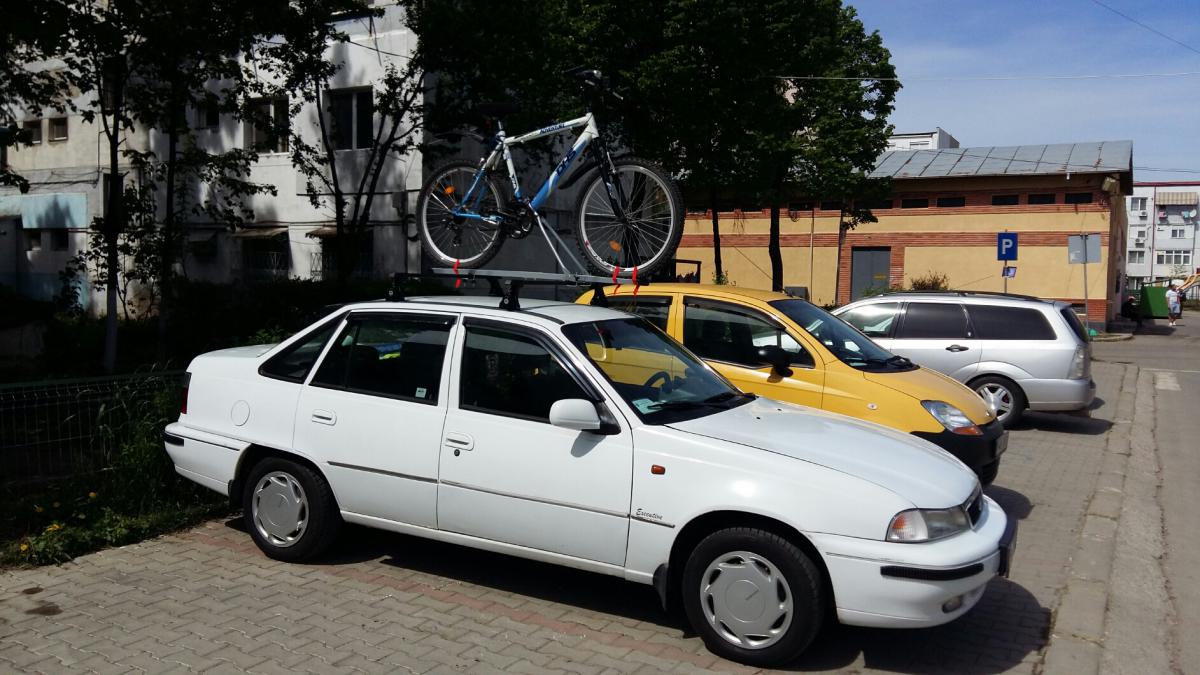

Corneda Posted June 20, 2016 Author Share Posted June 20, 2016 (edited) A trecut ceva de când nu am mai scris pe aici. Cielo functioneaza în acest moment ireprosabil, bineînțeles datorita schimbărilor de piese. Am schimbat în ultimul an rulmenți spate și zilele trecute radiatorul ac plus o conducta deoarece tot pierdea freonul. În rest, atacata de rugina pe toate părțile, o mai retusez și eu cât pot cu vopsea cu inhibitor. Nu e prea estetic dar asta e. Pragul dreapta are deja gaura cât un deget. Am racait putin pana la tabla mai curata, am astupat cu mastic de eșapament care s-a făcut piatra și am vopsit. Reparatie la 5 minute 😊. Poze: Deși am îngrijit masina ăsta ca pe un membru al familiei, șansa face ca una noua sa îi ia locul. Cu tristete și cu furie pe autorități și pe taxele lor, voi da Cielo la Remat. De vândut fără a fi înmatriculat pe noul proprietar nici nu se pune problema, așa ca posibil sa postez pe forum diverse piese la vânzare. (Ca o paranteza anvelopele au un an de când le am cumpărat, noi). Sparkul e bine și el, a primit flanse noi la amortizoare, model nou, mai înalte. În rest e brici la cei 60000 km ai lui. Și el va părăsi casa, deoarece nu vom mai avea nevoie de doua mașini pentru naveta. Asta e. Edited June 20, 2016 by Corneda Link to comment

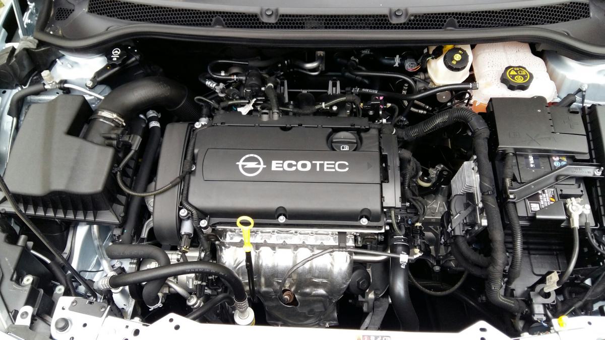

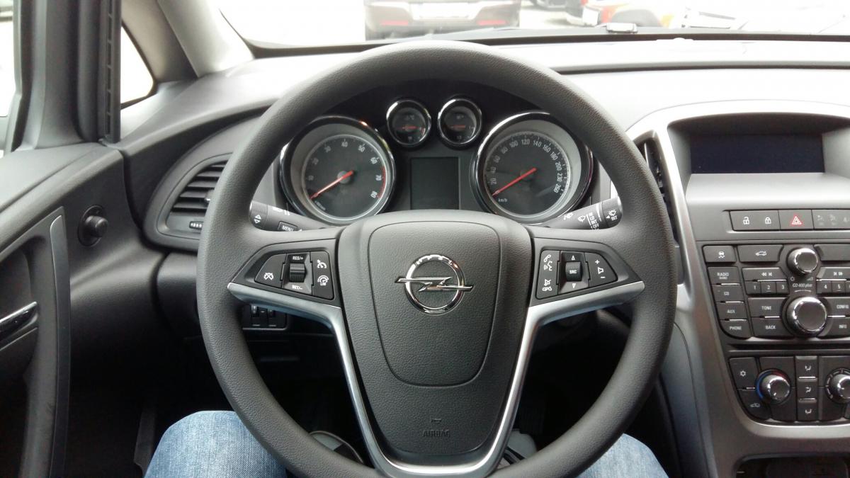

big2shae Posted June 20, 2016 Share Posted June 20, 2016 Care e alegerea pentru masina noua? Link to comment
Corneda Posted June 20, 2016 Author Share Posted June 20, 2016 (edited) Ce e la promoție acum, Astra J Sedan 1.6 115cp aspirat. Edited June 20, 2016 by Corneda Link to comment

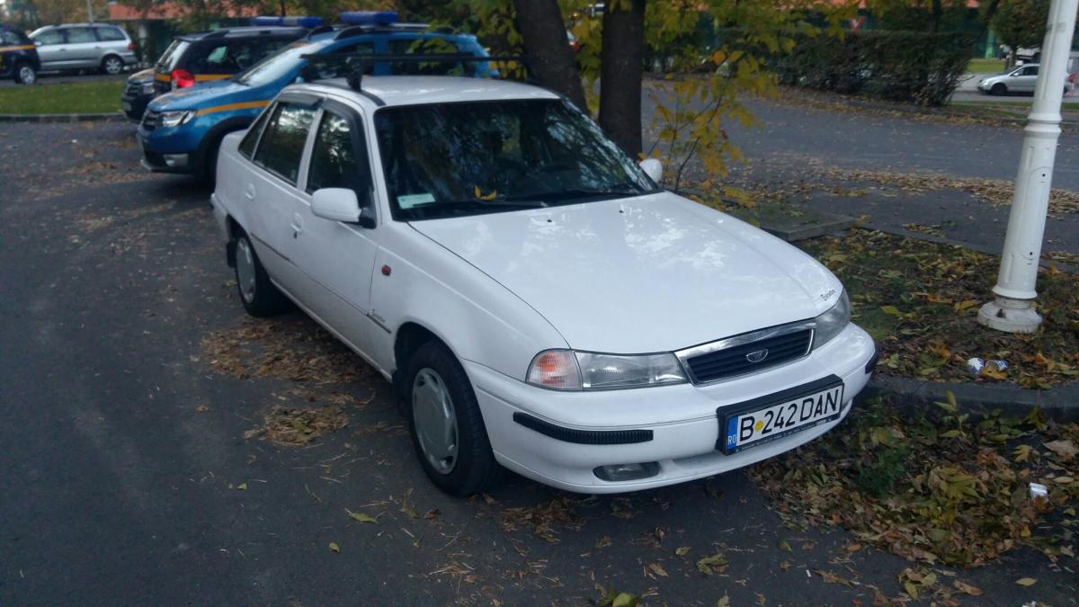

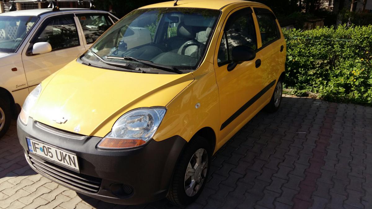

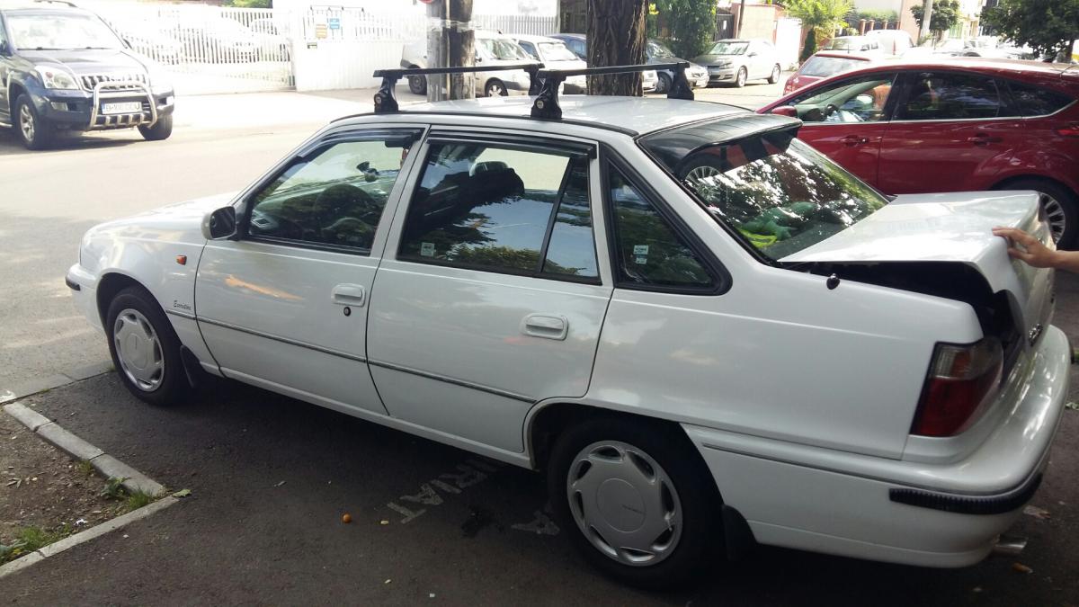

Corneda Posted October 25, 2016 Author Share Posted October 25, 2016 (edited) Si a plecat masinuta zilele trecute. In afara de mici probleme cu rugina si o busca ce scartaia putin la cald, in rest functiona perfect. Nu a mai ajuns la Remat, ci a ramas in familie. I-a luat locul in raiul masinilor o Dacie 1310 . Si a venit si inlocuitoarea: Spark-ul a muscat din bara spate a unui Renault si a ramas cu capota botita, insa din cauza unor probleme de familie nu am posibilitatea sa ma ocup de el si sa il repar, si merge asa momentan Edited October 25, 2016 by Corneda 2 Link to comment
