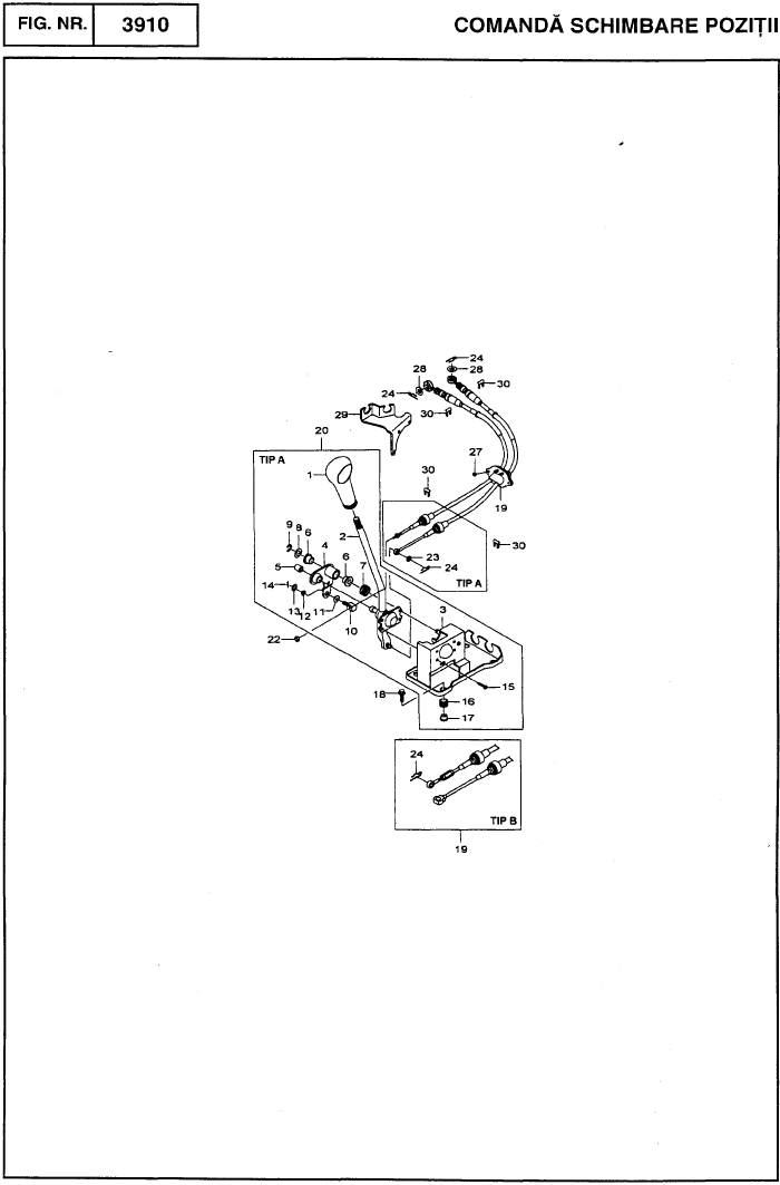

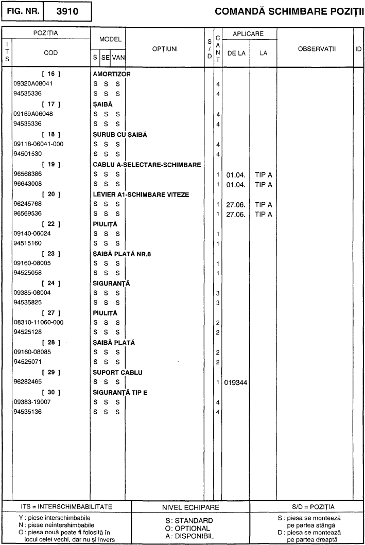

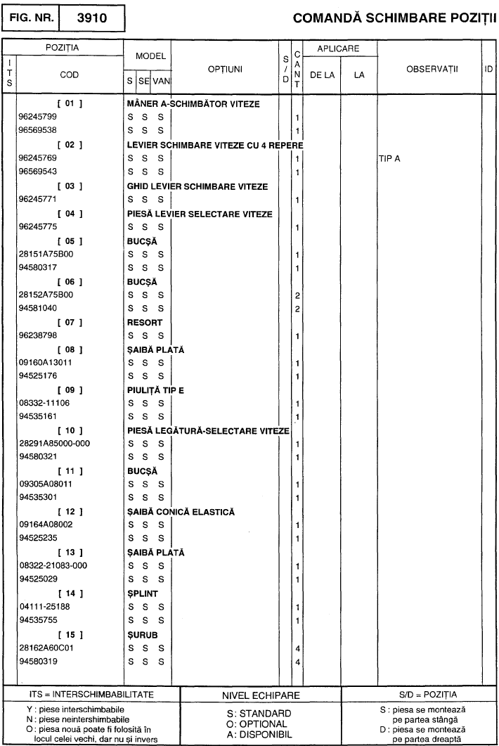

ciuorap Posted August 7, 2013 Share Posted August 7, 2013 stie cineva daca se gasesc bucsile de la cablu de la schimbatorul de viteze de la cutie sa nu fiu nevoit sa schimb tot cablul?? a capatat joc acolo la levier si e destul de greu sa bag in viteza. plus la schimbatorul de viteze se gaseste busca de langa arc si aceea e cam dus si as vrea sa stiu ca nu le stiu exact denumirile si sunt greu de cautat. multumesc Link to comment
tomis Posted August 7, 2013 Share Posted August 7, 2013 Nu cred ca se gasesc separate. Link to comment
