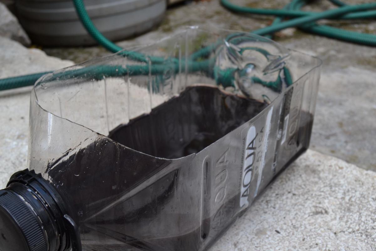

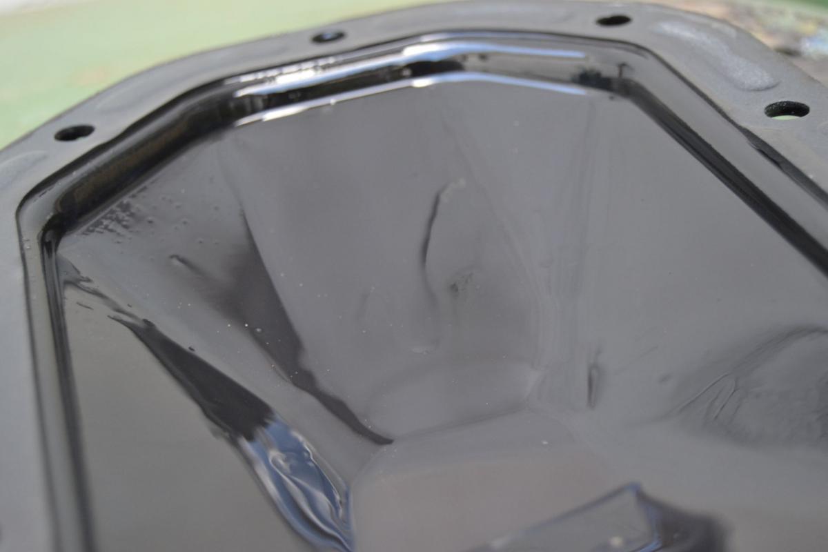

Rafi Posted September 1, 2013 Author Share Posted September 1, 2013 dupa cum se vede in poze, chiar era timpul sa schimb uleiul nu pot sa imi dau seama de ce sa inegrit in halul ala dar in fine...cert este ca numai imi placea de nici o culoare cum functiona cutia...mai exact devenise zgomotasa si culmea doar cand mergeam incet mai exact in coloana... am gasit si cateva punctulete de metal galben...din pacate...presupun ca sunt mici bucatele de sincron... dar una peste alta acum si-a revenit,de cand am plecat de pe loc noul ulei si-a spus cuvantul...pana acum am facut vreo 100km prin oras si vreo 50 pe afara si pot spune ca se comporta excelent. Link to comment
