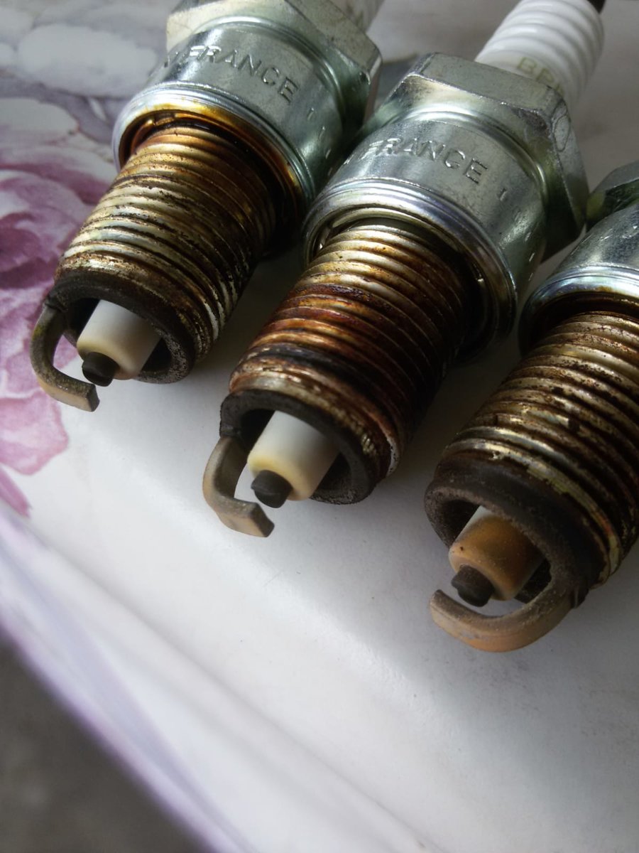

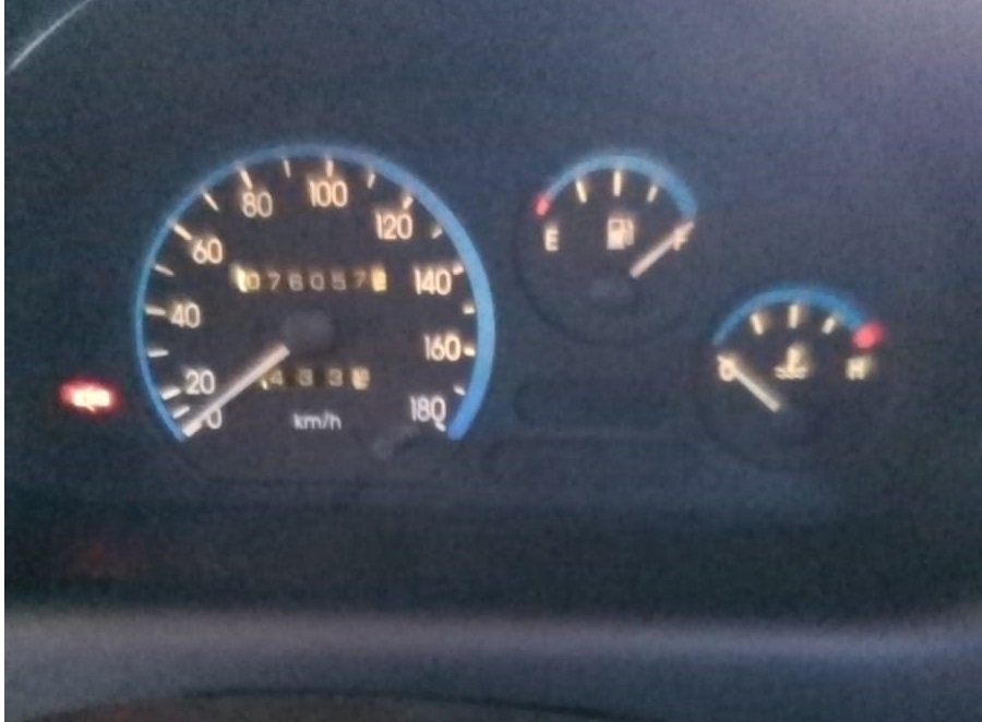

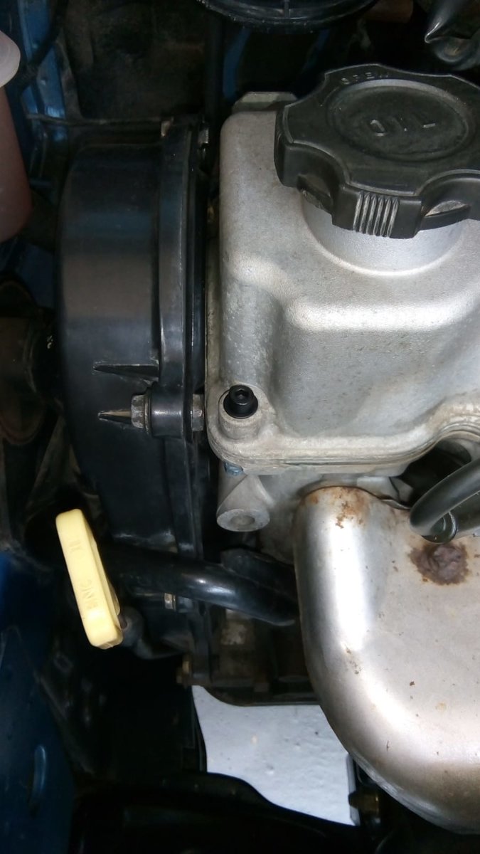

vrazvanc Posted June 7, 2018 Author Share Posted June 7, 2018 (edited) @Ionut: Sper ca nu e urgenta... Nu stiu daca ajung in week-end la garaj. Cum ma duc la masina iti trimit poze. In ce sens ti se par dubiosi? Ca sa continui ultima idee, referitor la rugina, pe aripa stanga-fata au aparut flori si buchete de flori. Am terminat si cu surubul de la capacul culbutorilor. Mana proasta, gaura (de 5) data in graba, stramb si putin plesnita si ciobita chiulasa. Asta e, nu-mi pare rau, ma bucur ca nu-mi mai fac griji. Nu am gasit surub care sa semene cu originalul, asa ca i-am pus o saiba si l-am vopsit in negru. Astfel, seamana cu celelalte. A urmat si a doua incercare de a pune alte carenaje pe spate, fara succes. Nu mai incerc mizerii, mi-a ajuns. Revizia completa (ulei motor+filtru/CV, filtru aer-benzina, bujii), inafara de lichidul de frana. Pentru asta o sa-mi cumpar tester pentru a nu mai umbla degeaba. Cel mai mult ma tem sa nu se intample ceva cu aerisitoarele, mai ales ca nu am gasit la magazin. Consumabile, ca de obicei: Valvoline SynPower 5W30/filtru Denso, filtru aer/benzina MANN, bujii NGK (de data asta am gasit Japan, nu France), ulei CV Ravenol 75W85 sintetic, lichidul de frana ATE SL DOT. Am bagat camera in cilindri si nu prea mi-a placut ce am vazut acolo, am pus poze sa va dati si voi cu parerea. Toti cilindri arata la fel. Bujiile la fel, au o crusta pe buza filetului, doua de culoare neagra, una caramizie. Alea cu negru nu-mi plac. Dupa cele observate, schimb vitezele la turatii mai ridicate si merg extern aproape de 100. Edited June 7, 2018 by vrazvanc Link to comment

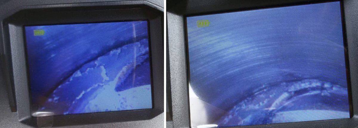

ches Posted June 7, 2018 Share Posted June 7, 2018 Din ce scrie aici, bujiile cu negru sunt OK: http://www.ngksparkplugs.com/about-ngk/faqs/spark-plug-faqs/how-do-i-read-a-spark-plug Cea cu chestia galbena e tot OK, dar probabil ca injectorul inchide mai greu (amestec mai bogat), oricum nu m-as hazarda in nici un fel: http://chart3.paketsusudomba.co/spark-plug-wear-chart/volkswagen-car-club-lehigh-valley-pa-allentown-bethlehem.html, http://www.ngksparkplugs.com/about-ngk/faqs/spark-plug-faqs/what-is-a-fouled-spark-plug Depunerile de carbon de pe pistoane eu le-as pune mai degraba pe mersul preponderent in oras si/sau mers subturat (daca nu ai mers tu poate proprietara dinainte). Sea foam sau alte substante ar putea ajuta, dar personal nu as baga prostii de-astea in motor. Link to comment
Rafi Posted June 7, 2018 Share Posted June 7, 2018 man, nu o mai cocolosi atat... dai "gaz" ulei si bucurate de ea.. si nu ii mai cauta nod in papura, din pacate cu cat "sapi" cu atat gasesti "bube" chestii nesemnificative, eu am adoptat o strategie, pana nu ma deranjaza ceva nu ma ating de ea.. porneste OK... functioneaza cum vreau eu PERFECT... ii faci revizii si toate schimburile ca la carte sau chiar mai des, pui lucruri de calitate si dai bice... altfel uiti sa te bucuri de ea...apropo ce ai tu acolo pe pistoane este dovada unui mers mult prea calm, dar si asa nu ai ce griji sa iti faci...este firesc pentru un motor sa aiba depuneri odata cu varsta. bafta Link to comment
vrazvanc Posted June 7, 2018 Author Share Posted June 7, 2018 (edited) Da, asa se pare. Noroc cu forumul, m-am uitat in trecut (pagina 9) si alea erau si mai negre. Mai mult am bagat camera in cilindri sa vad cum arata peretii, stiu ca e semn bun sa se vada striatiile alea. Dar m-a ingrozit cat carbon e pe capul pistoanelor, mai ales pe margini. Din ce stiu, asta face rau. Nu fac nimic in privinta asta, nu mai umblu aiurea, dar cea mai eficienta si non-daunatoare solutie, as vedea asa: incalzit motorul bine si pulverizat apa demineralizata direct in clapeta de acceleratie, turat la 2500 RPM. Nu stiu daca e subturat, dar merg cu a IV-a cu 50-55 km/h, schimb a V-a la 60-70 si asta e viteza minima. Cu a V-a la 60-65 se simte bine, nu mi se pare subturat motorul. @Rafi: A fost doar o constatare, nicidecum o ingrijorare. M-am schimbat si eu total dupa ultimele patanii, si vorba aia "raul binelui e si mai bine" mi s-a adeverit de nenumarate ori. Bafta! Edited June 7, 2018 by vrazvanc Link to comment

florinellll Posted June 8, 2018 Share Posted June 8, 2018 (edited) Motoarele normale nu se simt bine la 5000 Tine-l in 5000 daca vrei sa il distrugi. Cu LEGANZA am depasit 300.000 km in stilul "subturat" Ce ai tu pe pistoane e normal pentru un motor "batran" Edited June 8, 2018 by florinellll Link to comment
vrazvanc Posted June 8, 2018 Author Share Posted June 8, 2018 (edited) Asa am spus, ca nu am depasit 4500 RPM. Am mers cu 120 km/h vreo 1-2 km (de "test"), nu stiu cate rotatii avea, dar atat. M-am lamurit si cu depunerile. La mine ar apuca sigur cateva sute de mii de km, dar nu cred ca mai apuca caroseria (scuze pentru cc). Merci si la mai multi km! Edited June 8, 2018 by vrazvanc Link to comment
