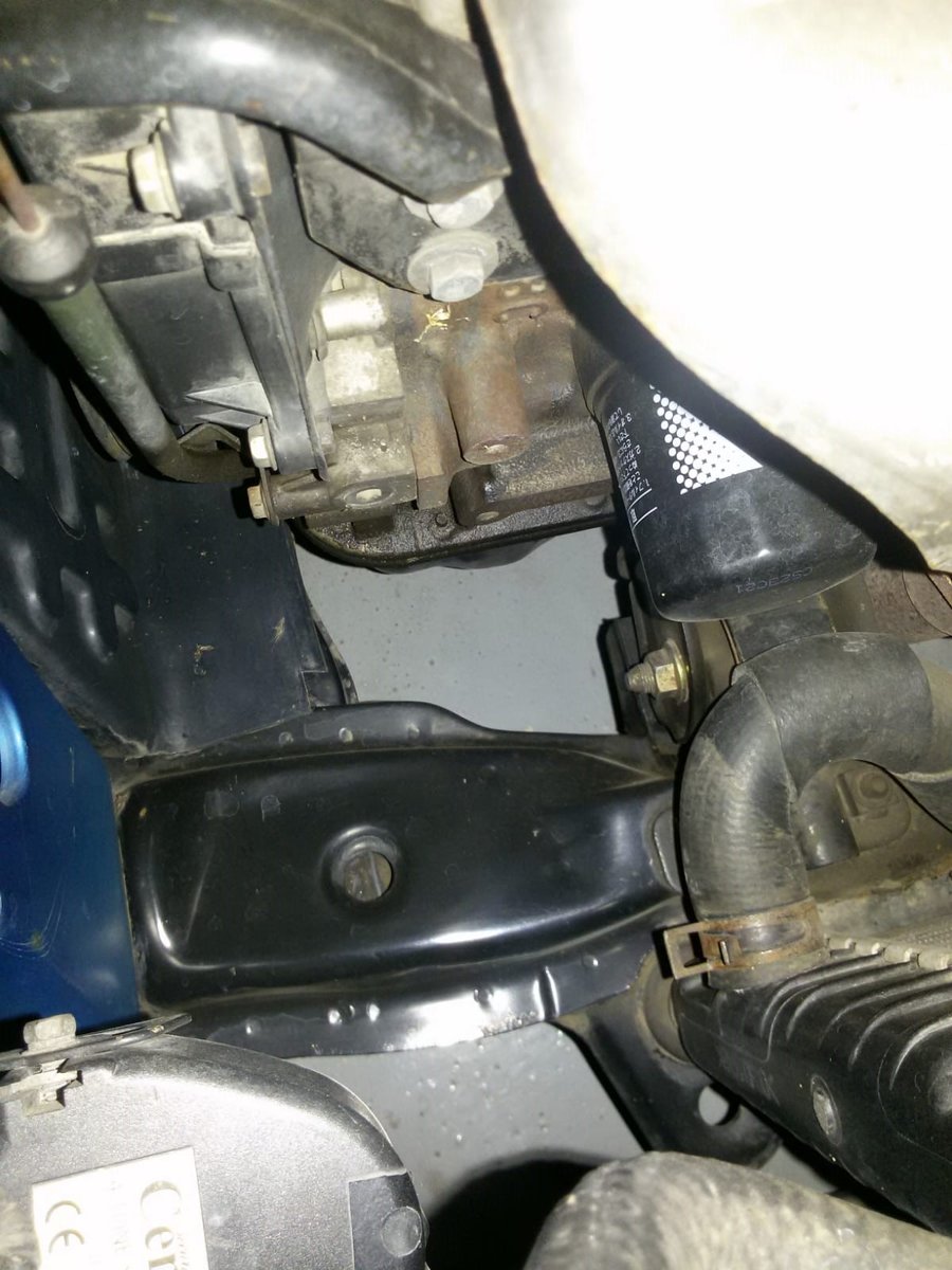

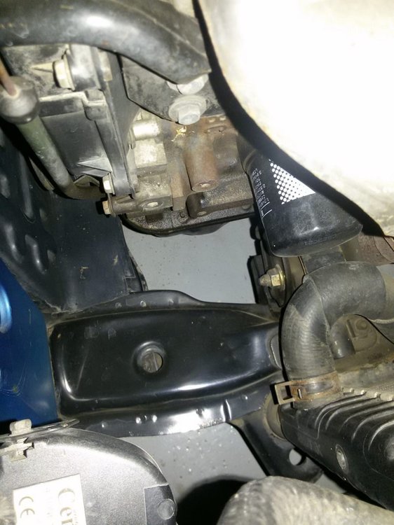

vrazvanc Posted September 23, 2018 Author Share Posted September 23, 2018 Si m-am trezit cu ce sper ca se vede in poza, ulei destul de mult pe coltul baii de ulei. A mai fost la fel dupa ce am schimbat distributia, dar l-am sters, gandindu-ma ca e WD40 pe care l-am dat din belsug pe suruburile de la capacul culbutorilor. Dupa schimbul de ulei, am sters bine tot, deci nu e de la filtru. Am si pus degetul, filtrul e uscat. Tare mi-e sa nu fie de la simeringul vibrochenului, pe care il cumparasem sa il schimb, dar nu am facut-o la recomandarea ... Vad ca e si in sus, pe teava jojei, dar nu se prelinge de sus. Nu am cum momentan sa ma bag sub ea. Aveti idee? Link to comment
cris06 Posted September 23, 2018 Share Posted September 23, 2018 Etansarea baii de ulei? Link to comment
korydon Posted September 23, 2018 Share Posted September 23, 2018 Garnitura de la baie; nici de la filtru si nici de la simering nu ajunge ulei pana acolo; ce motor curat ai!👍 Link to comment
Viktor Posted September 23, 2018 Share Posted September 23, 2018 Jetul de apa ii cel mai bun detector pentru localizarea cu exactitate a scurgerilor de ulei. Cel putin in cazuri similare agatate in semnul intrebarii. Cu alte cuvinte, spalat motorul apoi verificat la interval de citeva ore. Nici traseul carterului nu m-ar mira sa piarda. Link to comment
vrazvanc Posted September 24, 2018 Author Share Posted September 24, 2018 Mi s-a parut dubios sa apara asa mult ulei dintr-o data acolo, imediat dupa ce am schimbat distributia; ce coincidenta ar fi daca e de la garnitura baii. Da, curat motorul, pana acum 😀 Astept un drum pe la tara sa o urc pe rampa, ca de sus nu am avut loc nici macar sa fac o poza mai buna sau sa ma uit si eu mai bine. Intre timp cred ca am sa ma uit cu boroscopul. Link to comment
vrazvanc Posted October 1, 2018 Author Share Posted October 1, 2018 (edited) M-am uitat sa zic putin mai bine si nu pare a fi de la simering, ci de la suportul jojei. Alt bonus, a inceput sa scartie pedala de ambreiaj, dar de afara. O sa-i dau cu vaselina la spray si sper sa nu vina zgomotul dintre motor si cutie. Ce am observat in toti anii de cand o am, ii place benzina de la OMW si la asta raman. Cand ii dau de la Petrom, se simte ciudat. Desi credeam ca-i doar marketing, se vede diferenta. Edited October 1, 2018 by vrazvanc Link to comment

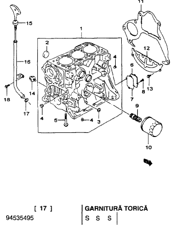

vrazvanc Posted November 17, 2018 Author Share Posted November 17, 2018 78.000 km Am facut niste cercetari in legatura cu uleiul care iese pe la joja si zic eu ca am gasit vinovatul. Ramane de vazut, nu am reusit sa fac nimic, din cauza ca a fost super frig, chiar si in garaj. Am bagat boroscopul si nu e de la simering si nici de la baie, totul vine de pe langa suportul jojei. Asadar se pare ca exista un O-ring acolo. Cand o sa fie vremea mai prietenoasa, o sa scot suportul sa vad care-i treaba si sper asta sa fie. 1 leu la Radacini. Am luat doua. Link to comment
vrazvanc Posted November 25, 2018 Author Share Posted November 25, 2018 Am pus garnitura. Nu ma astept sa mai vad ulei. Acum urmeaza sa ma ocup de esapament, mai exact scutul de la galeria de evacuare, care abia mai sta in doua suruburi si baraie la anumite turatii ale motorului (dau cu WD-40 din cand in cand), apoi sa vad ce solutie gasesc pentru imbinarea saxofonului cu toba intermediara; n-as vra sa ma trezesc noaptea ca atarna. Prima solutie ce-mi vine in minte, taiata imbinarea, sau mai bine zis ce a ramas din ea si, montarea unui colier lung, sau sudat cumva, ceea ce nu-mi prea place. Nu vreau sa cheltui cate mii de lei face tot traseul, prefer sa carpesc, "elegant" as spune. Din ce calcule am facut in urma cu ceva timp, am ajuns la un total de vreo 3000-3500 de lei, ceea ce mi se pare cam a fi valoarea masinii... Link to comment

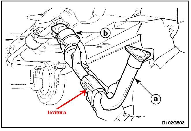

Rafi Posted November 25, 2018 Share Posted November 25, 2018 (edited) cu scutul nu prea inteleg ce sa intamplat, din ce stiu este prins in 3 suruburii pe galerie , a rugint in asa hal scutul... sau ce sa intamplat de numai sta ? iar evacuarea , o solutie pur romaneasca ar fi sa cumperi un racord flexibil ceva mai lung cu diamentru corespunzator si sa te duci sa il sudeze cineva, sau o varianta mult mai ok, la dezmembrari cumperi tot segmentul din poza si gata !! Edited November 25, 2018 by Rafi Link to comment

ches Posted November 26, 2018 Share Posted November 26, 2018 Toate Matizurile ruginesc la prinderea intre catalizator si toba intermediara. La al meu a cedat rapid, la o pornire m-am trezit cu toba pe jos. Solutia cea mai buna este sa te duci la unii care repara evacuari sa iti taie prinderea si sa iti puna o teava. Pe mine m-a costat vreo 250 lei daca imi aduc aminte cu tot cu inlocuit racordul flexibil. Solutia mi s-a parut cea mai sigura si nu ai probleme nici la ITP. Ca sa tina mai bine vezi unii care sudeaza in argon, nu cu autogen. Scutul ala eu l-am dat jos, dar nu e o solutie buna pe termen lung. Cum a recomandat Viktor, cu saibe mari mi se pare mult mai OK. Link to comment
