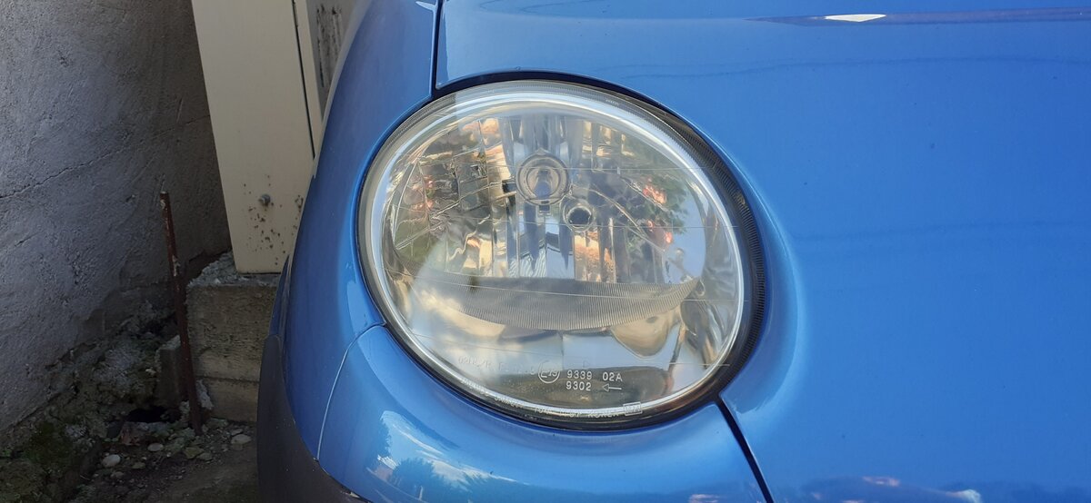

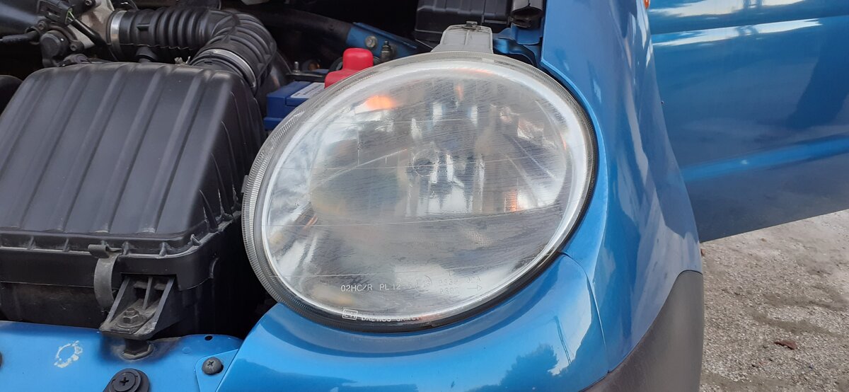

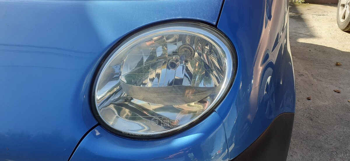

vrazvanc Posted October 14, 2020 Author Share Posted October 14, 2020 Asa e, dar daca nu se mai fac din sticla, trebuie sa dadacim plasticaraiele... Link to comment

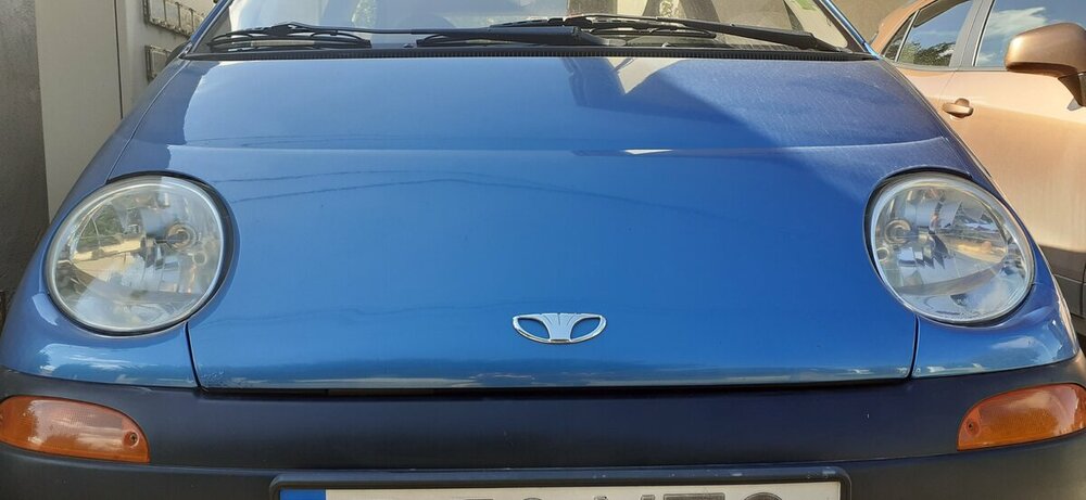

Viktor Posted October 18, 2020 Share Posted October 18, 2020 Ii tragi doua faruri noi si vreo 10 ani nu mai ai treaba chiar de ramin doar farurile de ea. Link to comment

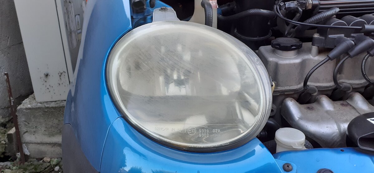

vrazvanc Posted October 18, 2020 Author Share Posted October 18, 2020 (edited) Gata. Multumit. Mai am toba s-o fac. Nu mai dau bani, sunt OK astea. Am dat si pe stopuri un polish rapid, sa fie. Edited October 18, 2020 by vrazvanc 2 Link to comment
Dj_Dark Posted October 18, 2020 Share Posted October 18, 2020 Daca nu ai dat lac sau folie peste nu or sa tina 😉 Link to comment
vrazvanc Posted October 18, 2020 Author Share Posted October 18, 2020 (edited) Lac e dat in 5 - 6 straturi (groase) de data trecuta. Inca nu e foarte clara sticla din cauza lacului, deci mai merg polishate de inca ceva ori. 😀 Acum am curatat doar suprafata oxidata cu smirghel de 2000 si 5000. La sfarsit am pus ceara solida. Ma astept sa mai tina (fara garaj) inca cel putin 2 ani. Daca stiam ca expira ITP-ul curand, imi faceam timp sa ma ocup de ele, sa nu ma mai persifleze aia. Daca stiti un garaj care se ocupa de esapament, spuneti-mi si mie. Parca Vali mi-a mai spus de un loc, dar am uitat. Edited October 18, 2020 by vrazvanc Link to comment
Dj_Dark Posted October 18, 2020 Share Posted October 18, 2020 (edited) Tobe esapament unii pe la morarilor care mi-au placut mie, nu mai stiu cum se numesc, sunt cum vii de pe bd 1 decembrie colt cu basarabia. Apropo de faruri, lacul ala inseamna ca e praf, eu am ales sa pun folie special din cauza asta. Au vre-o 2 ani si s-au mentinut fara intretinere si menajamente. Edited October 18, 2020 by Dj_Dark Link to comment

vrazvanc Posted October 18, 2020 Author Share Posted October 18, 2020 (edited) O "bormasina" cu acumulator, cu disc cu burete si pasta polish faruri de la ABRO. Totul de baza si rapid, pe intuneric, nimic profesional. 😁 Acelasi tratament si pentru faruri. Apropo, m-am uitat pe topic si in iunie 2015 am restaurat farurile, deci au tinut bine. OK, a cam stat in garaj masina, dar daca tine 2 - 3 ani afara, sunt multumit. Desi nu inteleg cum de un lac pentru caroserie, se poate matui si ingalbeni dupa o vreme. In alta ordine de idei, fie de la uleiul mai "gros", fie de la benzina de la Rompetrol, teava de esapament este din nou ruginie, ca atunci cand am cumparat masina, la 47 000 km. Edited October 18, 2020 by vrazvanc 2 Link to comment
vrazvanc Posted October 19, 2020 Author Share Posted October 19, 2020 @DjDark Multumesc, acum am vazut postarea ta. O sa ma uit pe Maps. Am trimis niste mail-uri cu poze, sa vad ce oferte primesc. Una 200 de lei... Lacul nu mi-a placut de cand l-am aplicat, Dupli-Color. Link to comment
Dj_Dark Posted October 19, 2020 Share Posted October 19, 2020 Ala e de duzina, eu de exemplu am luat novol cand am refacut chestii pe la masina. 1 Link to comment

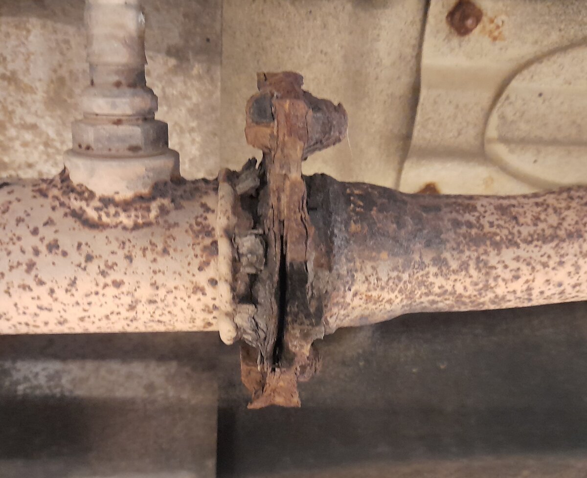

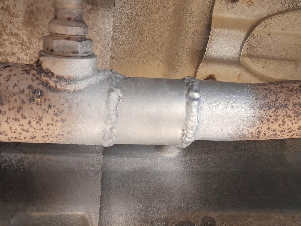

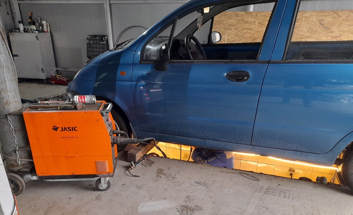

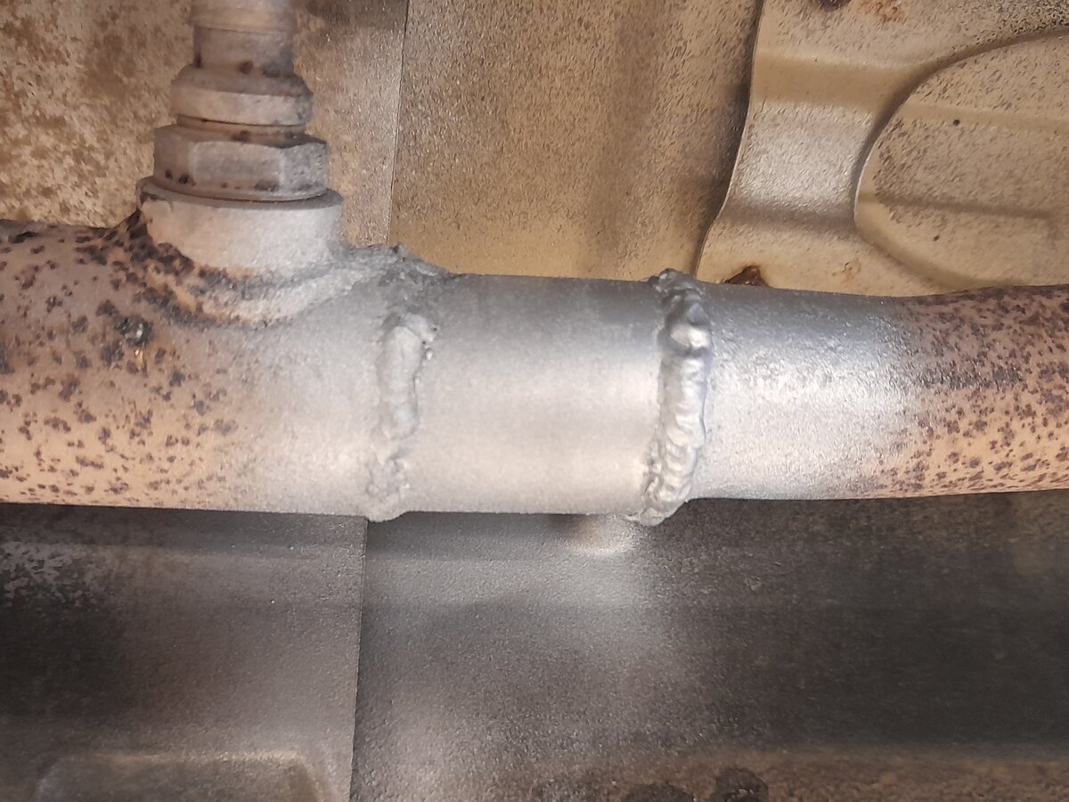

vrazvanc Posted November 18, 2020 Author Share Posted November 18, 2020 (edited) Am rezolvat esapamentul, 200 lei. Taiat si sudat teava, argon si autogen pe unde nu au avut loc. S-a schimbat si sunetul, au disparut paraieturile. Dar nu era chiar de pus mainile in cap cum au facut aia la ITP. Edited November 18, 2020 by vrazvanc 1 Link to comment
ches Posted November 19, 2020 Share Posted November 19, 2020 (edited) Ai facut-o cum trebuie, nu avea nici un sens sa bagi o carca de bani ca sa cumperi esapament nou pt o amarata de flansa. Edited November 19, 2020 by ches Link to comment
vrazvanc Posted November 19, 2020 Author Share Posted November 19, 2020 (edited) Asa e. Astept sa cada tobele si sa mai apara vreo gaura sa il schimb pe tot, desi e foarte scump din cauza catalizatorului. Ma enerveaza scutul termic, care si acum e legat cu sarma; nu au avut ce sa-i faca. Edited November 19, 2020 by vrazvanc Link to comment

Viktor Posted December 6, 2020 Share Posted December 6, 2020 Rezolvare simpla a esapamentului. Si eu as fi procedat la fel. Nu-si are rostul o priza noua, in model original pe o teava obosita. Cind se schimba tot traseul ii alta treaba da' asa ... ii super ok asa cum e. 1 Link to comment

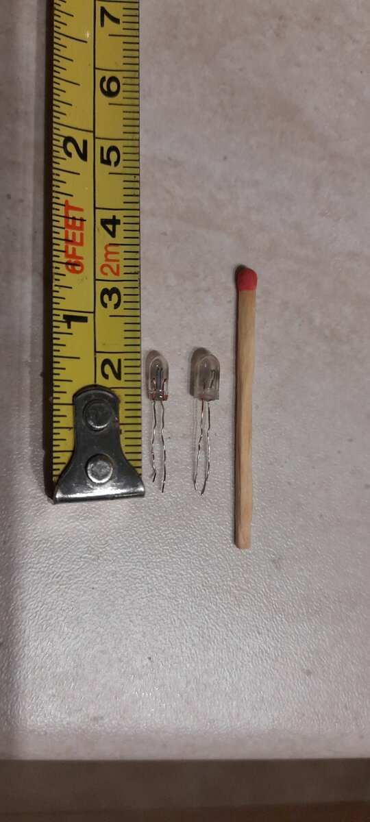

vrazvanc Posted December 11, 2020 Author Share Posted December 11, 2020 Mai am in plan, daca tot m-am apucat sa-l bibilesc pe gigant, sa: - rezolv contactorul hayonului care face figuri; - lipesc pe bord afisajul senzorilor de parcare (chiar daca acum ceva timp ma enerva, acum m-am razgandit 😁); - sa inlocuiesc senzorul de parcare nefunctional (l-am comandat din China, dar negru lucios, nu am gasit mat); - sa fac iluminarea butonului de avarii (am comandat alt buton); - sa reglez inchiderea hayonului, in asa fel incat sa se inchida mai usor, fara sa-l mai trantesc cum e acum. 1 Link to comment
vrazvanc Posted December 17, 2020 Author Share Posted December 17, 2020 Gata, l-am aranjat 😁 N-am mai avut rabdare si am luat senzor de parcare de la noi, 30 lei cu transport cu tot; tot lucios. Butonul de avarii cica nu se mai gaseste. Am cumparat becuri de pe Maica Domnului, ceva mai mari, dar au incaput OK in butoane. Hayonul se inchide mai bine acum. Ma bucur ca nu mai are hibe, sper sa nu mai apara chestii. 1 Link to comment
