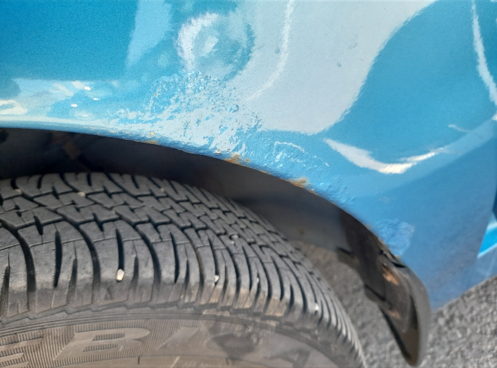

vrazvanc Posted April 6, 2021 Author Share Posted April 6, 2021 Cam asa arata ciuma... Link to comment
Dj_Dark Posted April 7, 2021 Share Posted April 7, 2021 Acolo cred ca e gaura din pacate. Poti sa incetinesti procesul dar de oprit, fara zeama de flex nu cred ca ai sanse. Link to comment
vrazvanc Posted April 8, 2021 Author Share Posted April 8, 2021 Nu sunt gauri, tabla e OK. Nu e de mult asa. Pietrele au ciobit vopseaua pe cantul aripii si a sapat rugina pe sub vopsea. Spun ca nu sunt gauri ca au sarit portiuni de vopsea si am vazut ca tabla e intreaga. Am dat eu cu corector sa nu se vada urat... din avion. Link to comment
ches Posted April 8, 2021 Share Posted April 8, 2021 Trebuie sa te ocupi rapid de problema, altfel vei avea mai mult de munca la curatat tabla si sunt sanse sa nu iti iasa frumos. Neaparat sa dai jos si protectiile de plastic si sa cureti/ tratezi/ vopsesti si acolo, altfel te vei trezi ca iti infloreste din spate. Chiar daca pare OK, buza interioara de la aripa tine apa si namolul si sigur ai rugina si acolo. Link to comment
Viktor Posted April 8, 2021 Share Posted April 8, 2021 Dai aripile jos s-apoi le aduci la "bajeatu" sa le sableze rapid apoi kit sí vopsea ii dai matale... Link to comment
vrazvanc Posted April 8, 2021 Author Share Posted April 8, 2021 Da, stiu care-i treaba cu ele, dar nu ma agit din motiv ca aripile sunt putin indoite, lovite, sau nu stiu ce s-a intamplat; asa am luat masina. Problema e timpul si locatia... nu prea sunt. 😁 Link to comment
Viktor Posted April 13, 2021 Share Posted April 13, 2021 Haidi bre ca face toti banii la vreme de pandemie . Acuma, na, ca vrei sa faci muschi la perie de sirma ... curaj, curaj ! Link to comment
ches Posted April 13, 2021 Share Posted April 13, 2021 Asculta-l pe tata Viktor si du-i aripile sa ti le sableze, e o oferta de nerefuzat. Dupa aia te descurci tu cu chituitul si vopsitul, sigur nu au cum sa arate mai rau ca acum dupa ce le repari. Mai mult, daca vii pana la tara la mine cu masina (sau imi dai aripile) cu aripile chituite si aranjate ca pentru vopsire ti le vopsesc la pistol gratis. Iei doar materialele si de restul ma ocup eu 😉 . Nu va iesi ca la vopsitoie, dar sigur va tine cativa ani buni (vezi topicul Matizului meu). 1 Link to comment

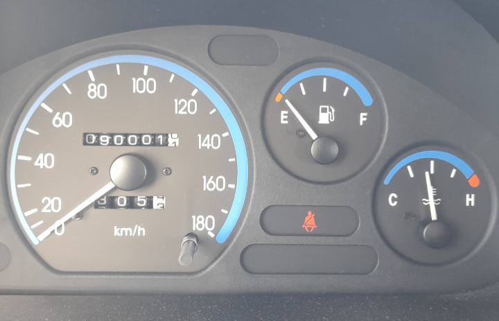

vrazvanc Posted May 23, 2021 Author Share Posted May 23, 2021 Astazi, micutul gigantel, prietenul meu de nadejde, a facut 90.000 km.💪 A primit cadou un plin de la MOL, ca de altceva nu are nevoie. A, ba da, de o baie, dar se rezolva. 🤭 O SA urmeze anvelope, s-au mai crapat intre timp, de cand le-am laudat; dar sunt extrem de multumit de alegere si de banii cheltuiti. "Si-au trait traiul". Farul din dreapta iar incepe incet-incet sa se nasoleasca... O sa vad ce masuri iau. 1 Link to comment
