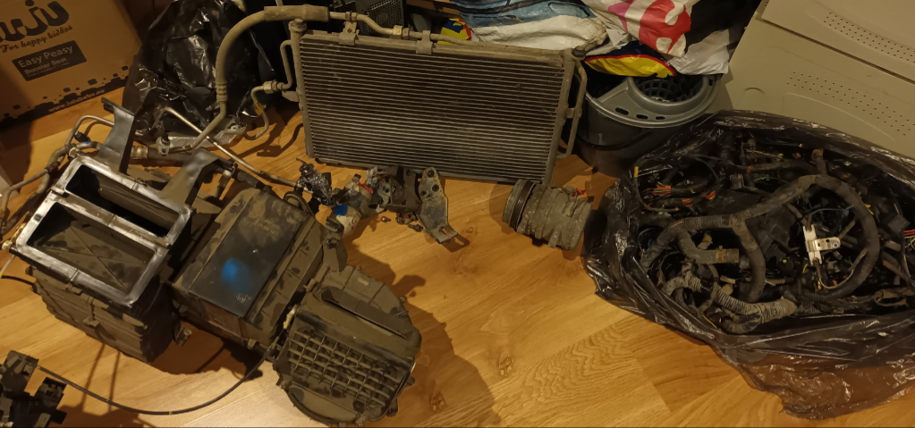

Rafi Posted April 14, 2022 Share Posted April 14, 2022 dragut playerul, zici ca e de acolo, in rest bafta la puzzle, o igienizare corecta, suflat bine tot, gresata turbina, grija mare sa nu intre mizerie in instalatie, si personal as face un test de vacum inainte sa pun bordul la loc, ca sa fiu sigur ca e totul ok. Link to comment
vrazvanc Posted April 14, 2022 Author Share Posted April 14, 2022 (edited) 1 oră în urmă, Rafi a spus: dragut playerul, zici ca e de acolo Asa mi se pare si mie, pare mai OEM. Si chiar daca-i "AKAI", jur ca se aude mai tare si mai bine fata de Pioneer, la mini-difuzoarele masinii. Ala distorsiona prea mult, prea multe reglaje, efecte etc. AC-ul l-au demontat niste Dorei si doar compresorul avea doua bucatele de carpa in gauri; ca in rest nu putea sa intre mizerie. 😄 Deja in uscator am vazut mizerie in interior. Piesele sunt (sau erau, pana sa fie demontate) in stare impecabila, chiar am ramas surprins. Merci! Si chiar ca puzzle, cand ma gandesc la faptul ca nu mi-au dat nici piulitele si suruburule... Le-o vinde separat, mai scump. 😄 Ma ocup, sa vedem timp cand e. Pacat ca nu mai am "colegi de suferinta" si nici ai nostri nu mai intra pe aici - cu Matizuri. Cred ca sunt pe cont propriu. 🤭 Dar la ce te referi cand spui "gresata turbina"? Bordul nu-l demontez, incerc nici bara sa n-o dau jos. Vad eu. Edited April 14, 2022 by vrazvanc 1 Link to comment
Rafi Posted April 15, 2022 Share Posted April 15, 2022 ventilatorul in capete are niste rulmenti\lagare in care se roteste, daca tot ai acces lejer merita curatat si dat cu putina vaselina, sa nu ai surprize sa scartaie... Link to comment
vrazvanc Posted April 15, 2022 Author Share Posted April 15, 2022 Aaa, aeroterma. Pai n-o pun pe aia de la dezmembrari, ci o las pe a mea; e mai curata. Si oricum, se demonteaza in 30 de secunde si pot umbla la ea oricand. Link to comment

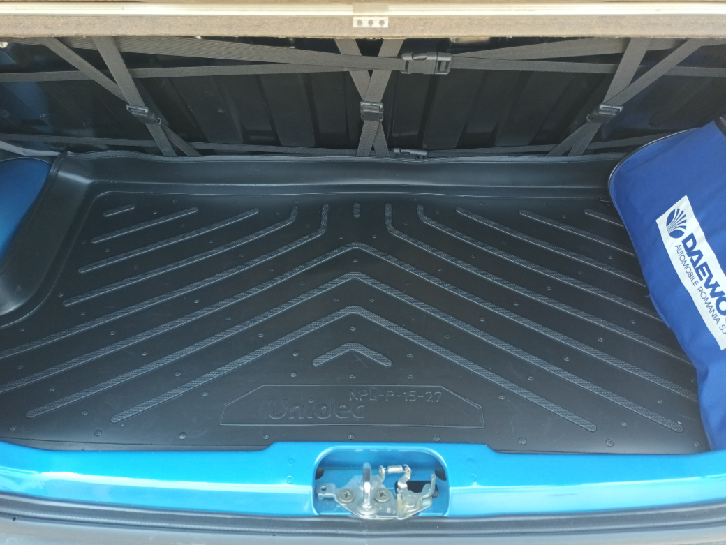

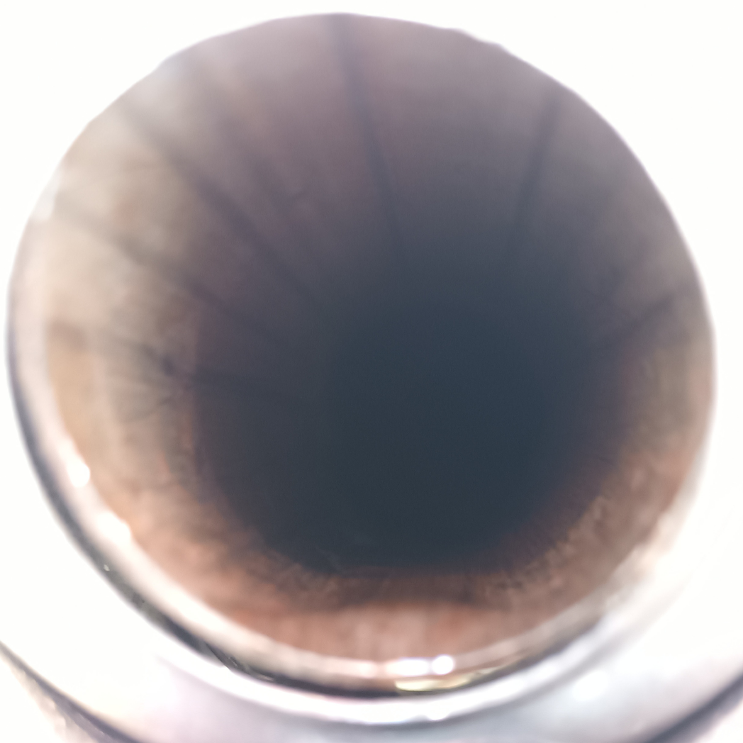

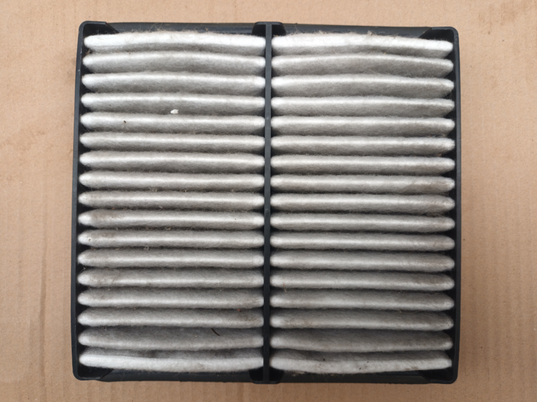

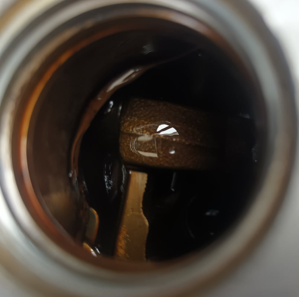

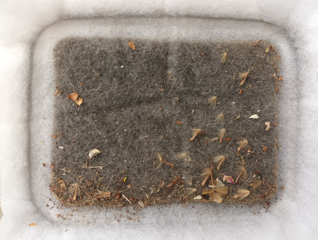

vrazvanc Posted April 16, 2022 Author Share Posted April 16, 2022 (edited) Gata schimbul de ulei, la 91.577 km. Interiorul motorului sper sa arate cum se vede in zona culbutorilor. Filtrul de aer arata bine dupa doi ani, deci voi pastra ritmul de inlocuire. Am pus poza si cu covorasul dedicat pentru portbagaj. Nu m-a mai deranjat niciun bagaj, sa se plimbe si sa bubuie. Pentru esapament, nu am Macro la telefon sa se vada mai bine. Filtrul de habitaclu l-am inlocuit, cu unul tot pentru hota, dar cu carbune activ. Cel vechi se vede ca avea tot felul de gunoaie. Am pus si poza cu florile frumoase de pe aripa cea mai afectata... Intre timp i-am cumparat si curea pentru compresor, Gates. Bune rampele achizitionate, mai joase fata de cele facute de mine, dar m-am descurcat. Edited April 16, 2022 by vrazvanc Link to comment

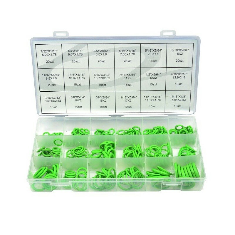

vrazvanc Posted April 17, 2022 Author Share Posted April 17, 2022 Am cumparat un set de garnituri (O-ringuri), speciale pentru instalatiile de climatizare, ca sa fiu sigur. Plus o surubelnita pentru ventilele AC. Le-as schimba si pe alea, sa nu am surprize. O sa vad. De ce mi-e absolut cel mai teama?! De suportii compresorului (doi), ce trebuie montati pe motor. Trebuie sa umblu la trei suruburi care tin motorul pe suport. Daca se rup alea, Adios masina. Celelalte doua, care sunt pe bloc, nu stiu daca mai au filet in ele - de rugina... Am eu surubelnita cu impact (300Nm), am torta, trusa cu tarozi, dar nu as vrea sa le fac proba la tarozi. Ce bine ar fi sa fie necesare doar cheile. Iau in calcul sa ma duc la service, sa montez suportii. Link to comment
rich1974 Posted April 18, 2022 Share Posted April 18, 2022 salut! as vrea si eu sa schimb oring-urile la ac-ul de la aveo. exista set special de oringuri sau sunt universale? Link to comment
vrazvanc Posted April 18, 2022 Author Share Posted April 18, 2022 (edited) Salut, Am sunat la Radacini si nu au, ci vin odata cu conductele. Eu le-am luat pe ASTEA. Edited April 18, 2022 by vrazvanc Link to comment
Mark-Damas 97' 98' Posted April 19, 2022 Share Posted April 19, 2022 La 14.04.2022 la 0:24, vrazvanc a spus: Poza cu player-ul. Am luat instalatia de AC. Par OK componentele, sunt doar pline cu praf. Nu sunt mancate de rugina, strambe, compresorul nu curge. Hopa , spor sa vedem ce iese poate imi pun si eu daca iti iese instalarea ;))) Link to comment

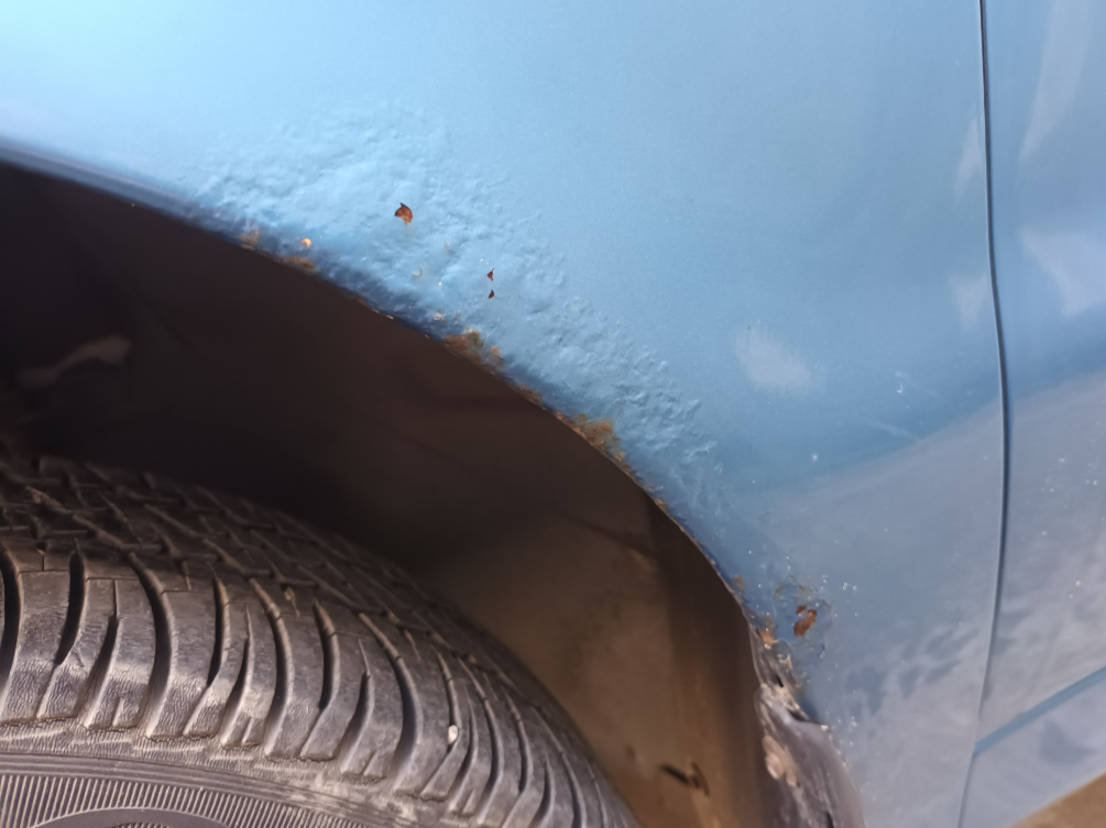

Mark-Damas 97' 98' Posted April 19, 2022 Share Posted April 19, 2022 La 30.10.2016 la 16:44, vrazvanc a spus: ...Dupa 10 ani fara doua luni, de stat si in Ferentexas si pe trotuare si in soare si si, exceptand ultimul an :D Urmeaza ITP saptamana viitoare. Rugina aia ai rezolvat-o intre timp ?? Link to comment
vrazvanc Posted April 19, 2022 Author Share Posted April 19, 2022 (edited) Acum 41 minute, Mark-Damas 97' 98' a spus: Hopa , spor sa vedem ce iese poate imi pun si eu daca iti iese instalarea ;))) Trebuie sa iasa, numai sa nu am probleme cu suruburile de pe motor. Filtrul de aer, din cate am inteles, e mai permisiv dpdv al microparticulelor, nou, fata de ceva utilizat. E bine cat l-am tinut, arata bine. Ulei Ravenol 5 W40. Filtrul de habitaclu e cel cu balariile pe el. Cel nou n-am motiv sa-l pozez, e un filtru de hota, negru. Pentru care, apropo, trebuie sa improvizez alta solutie de a avea filtru dupa montarea AC-ului. Difuzoare am pus Pioneer pe fata si Crunch pe spate. Manerul, simplu. Am scos dopurile si l-am insurubat... Rugina pasajului rotii spate, da, am facut-o. A inceput iar, trebuie sa umblu din nou. Edited April 19, 2022 by vrazvanc 1 Link to comment

vrazvanc Posted April 20, 2022 Author Share Posted April 20, 2022 La capota am un colt cu umflaturi, dar n-a mai avansat. Am lasat-o in pace. Rugina nu mai e, in rest, pe masina. Chiar m-am uitat cand am schimbat uleiul, pe dedesubt si e super OK. Uleiul GM e OK, l-am avut si eu in motor. Dar am preferat ceva mai bun, cu toate ca nu fac multi km. Poti sa-i pui si setul din link, e OK si merita banii, dar eu nu as folosi 10 W. Manerul e la fel in toate patru locuri, e identic. Buzunarul si fetele de difuzoare eu le-am pus, nu avea. Nu stiu la ce suport te referi, dar difuzoarele, pe spate, le-am pus in locul lor si polita portbagajului o gasesti la dezmembrari (nu stiu daca se mai gaseste noua - era 140 lei). Baraitul e de la difuzoare, daca sunt vechi. Ce mai astepti, deschide topic cu masina! 1 Link to comment

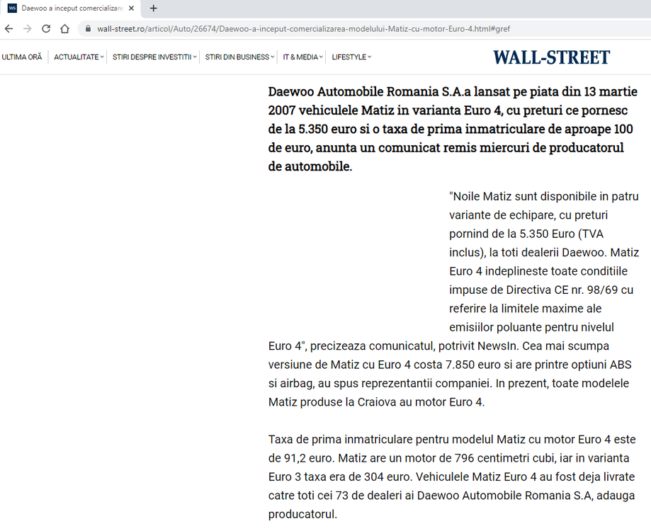

vrazvanc Posted April 21, 2022 Author Share Posted April 21, 2022 Fata usii cu surubelnita stea se desface, dupa care tragi de ea. Euro III e a mea. Matiz Euro IV, nu exista. 1 Link to comment
adrian_r5 Posted April 22, 2022 Share Posted April 22, 2022 12 hours ago, vrazvanc said: Matiz Euro IV, nu exista. fyi - Daewoo a inceput comercializarea modelului Matiz cu motor Euro 4 Link to comment
vrazvanc Posted April 22, 2022 Author Share Posted April 22, 2022 (edited) La 20.04.2022 la 16:54, Mark-Damas 97' 98' a spus: generatie si nu stiu merge 5 ?? cred ca tot 5 Am gresit, euro 5 (V) am vrut sa scriu. Edited April 22, 2022 by vrazvanc Link to comment

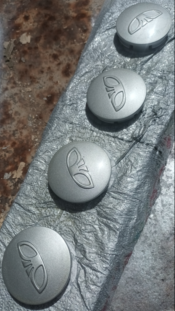

vrazvanc Posted April 23, 2022 Author Share Posted April 23, 2022 AKAI a fost ceva, acum e altceva... Dar chiar si-asa, tot e ceva. E o chinezarie, fata de Japonia, unde erau facute, se simte si arata a China, dar sunt foarte multumit si o sa il tin. De exemplu mi-a facut figuri cu un SD, depinde cum il misti, il citeste sau nu. Tipic chinezariilor de trei-la-zete-mii. Oricum, Pioneer-ul ala il dau, nu mi-a fost drag de el de cand l-am luat. M-am ocupat si de capacele jantelor... nu pot spune ca le-am facut ca noi, ca nu-i cazul. Ocupat fiind, le-am aranjat in graba. Revin maine cu poze. Sper sa nu-mi cada fata, dupa ce se usuca vopseaua + lacul. Link to comment
vrazvanc Posted April 24, 2022 Author Share Posted April 24, 2022 Gata, s-au uscat. Arata... merge. Nici masina nu-i noua. Trebuia mai mult timp alocat pentru curatarea lor. Nu pot sa pun o poza mai calitativa, nu se incarca. 1 Link to comment
pompiliu92 Posted April 24, 2022 Share Posted April 24, 2022 5 hours ago, vrazvanc said: Gata, s-au uscat. Arata... merge. Nici masina nu-i noua. Trebuia mai mult timp alocat pentru curatarea lor. Nu pot sa pun o poza mai calitativa, nu se incarca. Hai ca arata bine. 1 Link to comment
