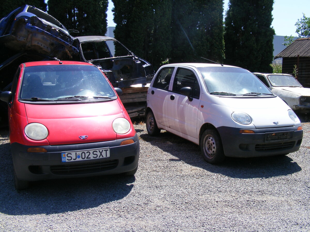

Mark-Damas 97' 98' Posted July 23, 2022 Share Posted July 23, 2022 Salut , nu vreau sa poluez iar topicul tau dar am vorbit sau m-a abordat un domn care a avut Matiz si la dat la dezmembrari unu exact ca si al tau din 2007 o sa merg Marti sau Miercuri sa intreb de piese si preturi tot sa vad daca pot da jos de el chesti daca te interseaza si pe tine ceva zimi ca m-am tot gandit la el si mi-a picat fisa ca si tu ai Matiz , mi-am adus aminte 😁 uite aici o poza cu el , are si chestile alea din bara care mi-e imi lipsesc si cred ca are si AC deci poate e bun ceva de pe el pe al tau Link to comment
vrazvanc Posted July 24, 2022 Author Share Posted July 24, 2022 (edited) @Mark-Damas 97' 98' Salut, Nu poluezi, multumesc ca te-ai gandit la mine! Azi mi-am pus, cu "riscuri", cica, LED-uri galbene pe pozitii si alb-rece, la iluminatul placutei de inmatriculare. Am gasit rupte o prindere a grilei de la stergatoare si o prindere a unei lampi de iluminat a placutei de inmatriculare. Lampa am comandat-o, pe original, iar grila am lipit-o cu A + B. Se pare ca incep sa se coaca plasticele. Astept letconul cu acumulator, de la LIDL, luni, sa termin instalatia electrica a AC-ului (in functie de timp), sa nu ma chinui in parcare cu prelungitor de la geam. In concluzie nu mi-e necesar nimic si sper sa nu mai fie cazul. In cativa ani, trebuie sa duc un cazan (daca va mai oferi statul) la Remat, sa iau o DACIA Spring - deja am pata pusa. Om trai si om vedea... Edited July 24, 2022 by vrazvanc Link to comment
