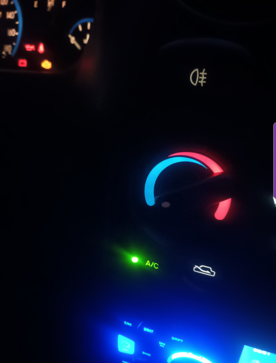

vrazvanc Posted August 10, 2022 Author Share Posted August 10, 2022 Am zis ca mor, azi, de nervi. Avand vreo patru ore libere, am zis sa continui cu A/C-ul, cu electrica mai exact. Nu-mi mai trebuie, m-am taiat la maini, am pierdut o gramada de timp sa scot mufe si papuci din mufe, de mi-am facut cruce si cu stanga. In fine, sa nu ma mai plang... Am reusit sa rezolv doar partea din interior si pare ca functioneaza ceva. Butonul se ilumineaza, se activeaza doar la actionarea suflantei si, dupa trei secunde, porneste/se opreste electroventilatorul (la putere mica) - cu motorul pornit. N-a facut nimic "POC!", ECM-ul pare ca e ca inainte. M-am apucat sa iau un fir de plus de la bricheta, dar e pe accesorii. Nu stiu de unde sa iau un plus pe contact, pentru releu. Sau daca plus pe accesorii trebuie, habar nu am. Nu stiu cand o sa mai am timp sa continui, imi vine sa-mi smulg parul din cap... E clar ca migala asta cu bagatul pe sub bord, nu-i de mine! 1 1 Link to comment

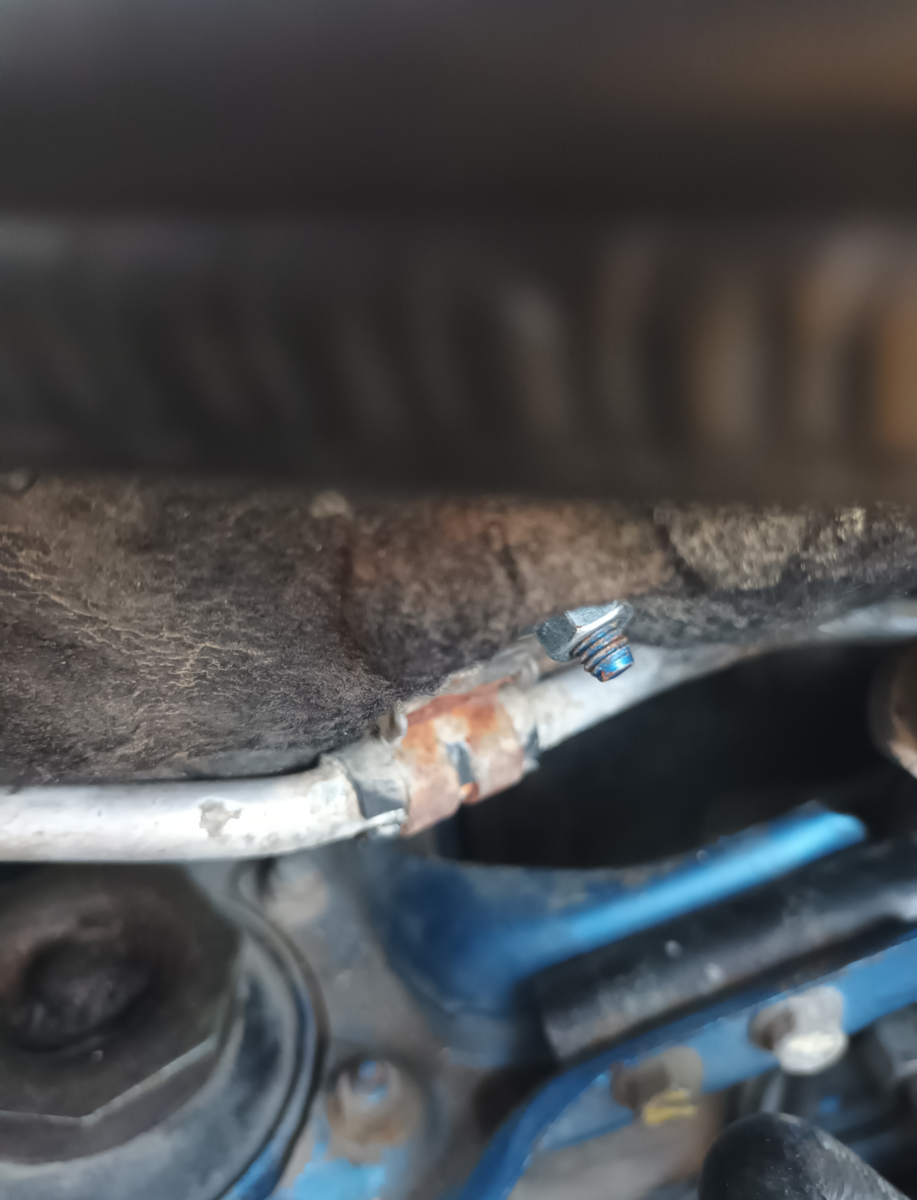

vrazvanc Posted August 12, 2022 Author Share Posted August 12, 2022 (edited) Acum 9 ore, Geo_ZGA a spus: doar sa le nimeresti pe cele care trebuie Tot cu surubelnita am fortat pana la urma... In fine, am fost la un service de A/C. Am luat-o-n ambele manute. Conducta de inalte (cea subtire) e corodata si pierde presiune (am pus foto). M-am dus, frumos, la Radacini si am cumparat una noua = 170 lei. Mi-au bagat doar aer sub presiune, la 20 bar, sa testeze. Baieti destepti. In rest, treaba pare a fi facuta bine, asa mi-a spus. N-am mai inlocuit conducta, pentru ca am fost cu masina si tot ce-i sub capota frige. Vad eu cand o inlocuiesc. Intre timp m-am ocupat de altele: am inlocuit grila, am vopsit bratele stergatoarelor, am inlocuit o lampa coapta de la placuta de inmatriculare si - nici nu stiu daca are rost sa spun - un cauciuc de la pedala de frana. Plus, am scos firul pe care il trasesem de la bricheta, si am bagat copexul cu fire, care duce la compresor, pe sub (nu stiu cum ii spune la tabla aia)... la radiator, l-am desfacut de sus si l-am tras un pic de-o parte. Edited August 12, 2022 by vrazvanc 4 Link to comment

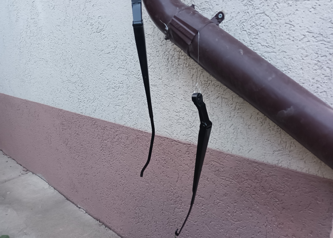

vrazvanc Posted August 13, 2022 Author Share Posted August 13, 2022 (edited) Am inlocuit conducta, i-am montat la loc stergatoarele. Sper sa fie OK cu A/C si sa nu se mai "strice" nimic o perioada. Sa vad cand ajung la service pentru verificare si, sper, freon. Pe teava veche n-am vazut nicio gaurica, nu stiu pe unde pierdea. Edited August 13, 2022 by vrazvanc Link to comment

vrazvanc Posted August 14, 2022 Author Share Posted August 14, 2022 Doar am inlocuit conducta veche (de la dezmembrari), pentru ca era corodata la clema de prindere pe caroserie. Urmeaza sa mai fac o incercare la service, poate e totul OK acum. Luni e liber, nu stiu cand mai ajung. O sa scriu cu majuscule cand si daca va fi functional A/C. 😁 Multumesc! 1 Link to comment

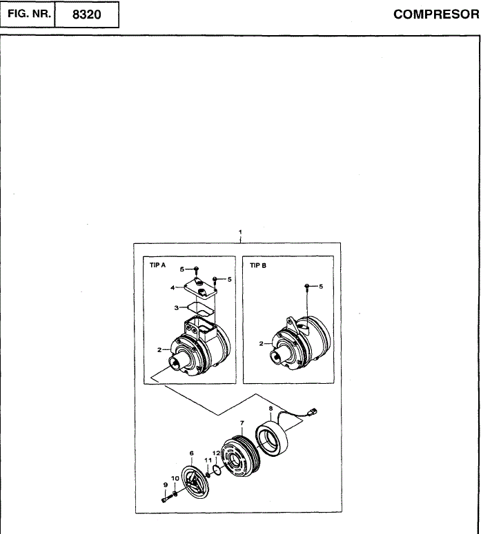

vrazvanc Posted August 16, 2022 Author Share Posted August 16, 2022 O sa vad daca mai continui cu A/C-ul. M-am tepuit, aproape complet, cu fiarele de la fezmembrari - bune, se pare, de dus la reciclat. Compresorul pierde presiune pe la capacul din spate iar condensorul (radiatorul mare, din fata) e sita. Nu stiu vaporizatorul de sub bord daca e bun si ala... Piesele astea (after market!), ma duc undeva la peste 1000 de lei si, deja nu stiu daca mai merita sa bag bani. Nu ma asteptam sa fie totul roz, dar parca totul a fost paguba. Mai mult ma oftic de munca mea, nu neaparat de 1000 de lei aruncati la gunoi. 🤬 Link to comment
ches Posted August 17, 2022 Share Posted August 17, 2022 (edited) DJul a reparat unul mail demult la Espero, poate gasesti un kit de reparatie si pt asta al tau... Nu te stresa ca nu merge, ai invatat multe cu ocazia asta. Un compresor SH de Matiz (poate merge si ala de Spark 0.8) nu ar trebuie sa coste mult, totul e sa fie dat jos de pe o masina intreaga ca sa nu fie uleiul tot scurs si deja ruginit inauntru. Munca ta = experienta si asta nu ti-o poate lua nimeni. Cand vei avea probleme cu o alta masina deja vei sti posibile cauze si de ce nu, vei putea sa iti inlocuiesti singur compresorul, radiatorul sau vaporizatorul , scutind o gramada de bani dati pe manopera 👍 Edited August 17, 2022 by ches 1 Link to comment
Dj_Dark Posted August 17, 2022 Share Posted August 17, 2022 Un condensator nou e in jur de 300 ron, compresorul se poate repara, ala din bord speram sa fie bun. Dupa ce te calmezi, vei continua 🙂 Am fost si eu acolo de nenumarate ori. Link to comment
vrazvanc Posted August 18, 2022 Author Share Posted August 18, 2022 (edited) @ches Nu se mai gasesc garnituri pentru compresorul meu. Am gasit unul nou, after market, pe la 850 lei. Poate o fi construit mai bine si n-o mai avea "buba" originalelor. La fel si condensorul, vreo 200 de lei, AM. Nu stiu daca sa am, sau nu, incredere, dar avand in vedere ca un compresor si un condensor, noi, sunt peste 3000 de lei, ar merita sa incerc. Un compresor SH e scump, cam 250 - 300 lei si nu mai am incredere. Sunt vechi si coapte. La 17.08.2022 la 13:44, ches a spus: Munca ta = experienta Asta e adevarat, dar am lasat alte lucruri, poate mai importante, sa fac un nimic... @DjDark Am tot sunat la ateliere de reparatii compresoare si au spus ca sunt pacatoase si nu mai fac asa ceva. Vaporizatorul de sub bord e ieftin, pana in 70 lei la Radacini. La 17.08.2022 la 14:21, Dj_Dark a spus: Dupa ce te calmezi, vei continua 🙂 Am fost si eu acolo de nenumarate ori. Posibil, momentan sunt 50 - 50. Sunt prea scumpe piesele, le-as fi luat, de la inceput, noi. Mai am si celalalt cazan, Mazda 3, in care am bagat peste 10.000 lei. M-am saturat. Abia astept sa-mi iau masini noi. Va multumesc pentru incurajari! Edited August 18, 2022 by vrazvanc 1 Link to comment

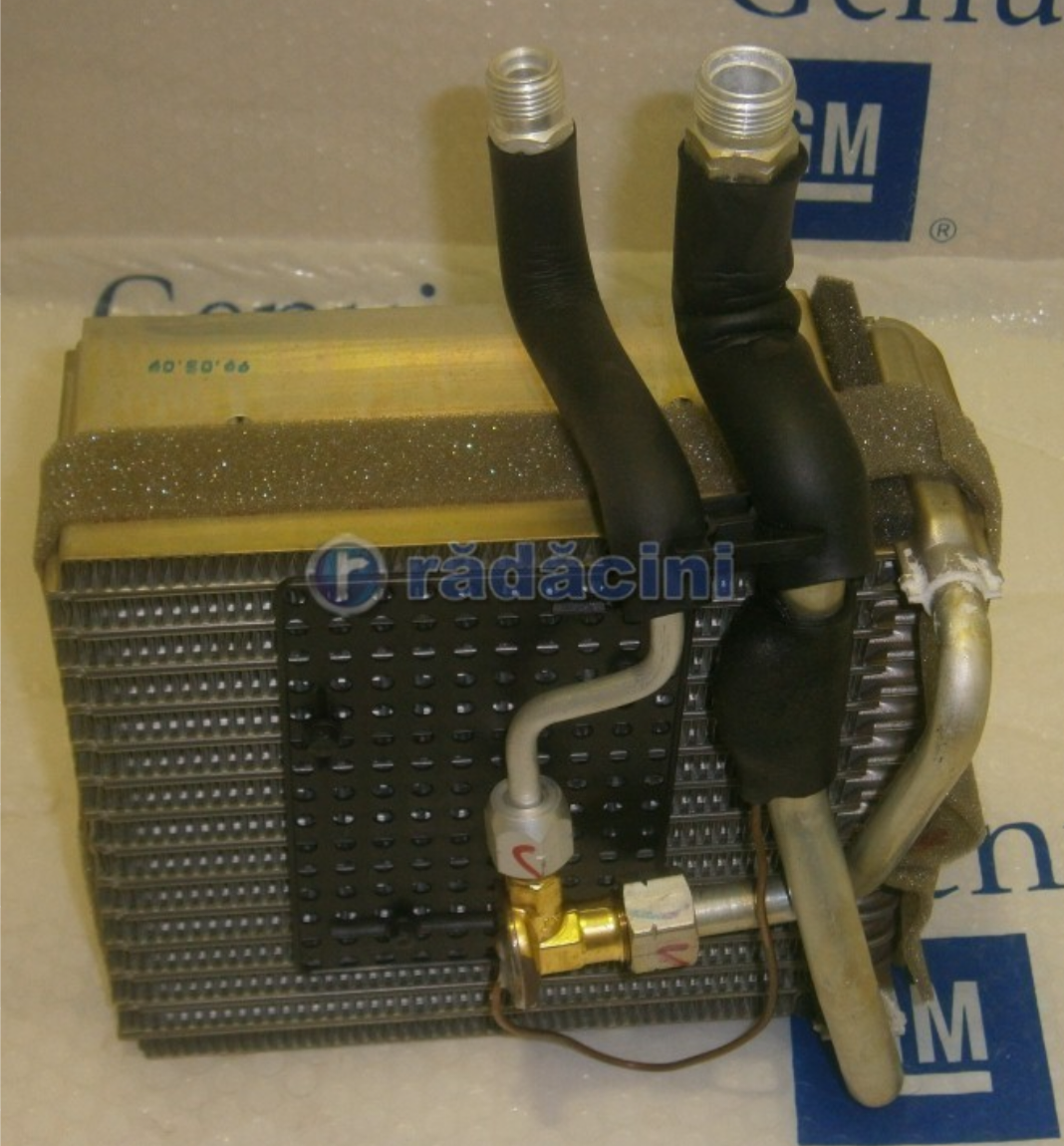

Dj_Dark Posted August 19, 2022 Share Posted August 19, 2022 23 hours ago, vrazvanc said: Vaporizatorul de sub bord e ieftin, pana in 70 lei la Radacini. Este, dar e greu de schimbat, plus ca posibil sa nu se desfaca conductele din el, eu la bej am taiat una cand am demontat instalatia de AC. Link to comment
vrazvanc Posted August 19, 2022 Author Share Posted August 19, 2022 Acum 23 ore, adrian_r5 a spus: Ce model ... la ce pravalie ? RIDEX, de la Autodoc. @DjDark Nu stiu cum e la Espero, dar la Matiz se deface carcasa se se inlocuieste evaporatorul (cel putin asa mi s-a parut 😁). Conductele, de pe el, le-am tot desfacut eu. Si parca l-as comanda, e 68 de lei, la Radacini, la oferta. Doar ca mi-e scarba sa desfac iar, tot... 1 Link to comment
ches Posted August 19, 2022 Share Posted August 19, 2022 (edited) La cat costa vaporizatorul, poti sa il tii in boxa/debara si 10 ani, eu l-as lua fara sa clipesc. Am un rulment de roata spate pt Captiva de vreo 4 ani la boxa luat tot asa la mega oferta de la Radacini. Cand i-o veni vremea, nu stiu, dar e bine ca il am 🙂 Compresorul este la pret bun, in magazinele de la noi cel mai ieftin am gasit pe la 1020 lei. Mai nasol e cu retururile, eu inca am o pompa de apa de Captiva 2, modelul fara fulie cu electromagnet 🙂 Dar are sens sa schimbi/repari doar ce stii ca este stricat si apoi sa vezi ce mai ai de schimbat. Cu excepti pieselor care au pret prea bun ca sa le refuzi, cum e vaporizatorul. Edited August 19, 2022 by ches Link to comment
vrazvanc Posted August 19, 2022 Author Share Posted August 19, 2022 L-as lua, posibil sa fie si ala, al meu, terci. Dar mi-e scarba sa mai umblu acolo. De obicei, in viata mea, nu-mi place sa repet lucruri; mai ales experiente dezamagitoare. 🤢 Mai sunt niste conducte si furtunuri, care pleaca din condensor, piese pe care nu stiu daca le gasesc. Compresorul sunt sigur ca-i meidinchaina, brandul lui Autodoc. Desi, ce mi-e Korea, ce mi-e China... O sa vad ce fac si scriu aici. 🙂 Link to comment

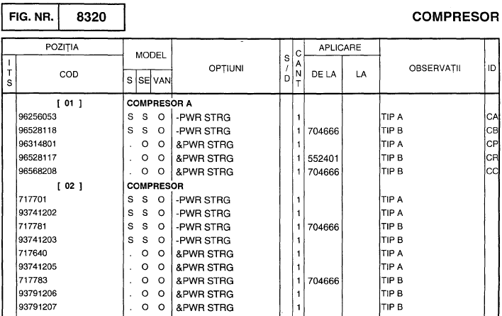

adrian_r5 Posted September 13, 2022 Share Posted September 13, 2022 15 hours ago, vrazvanc said: Astept compresorul (Dephi) Si au ajuns piesele. La prima vedere compresorul pare la fel ca forma, singura diferenta e ca nu are are filet in urechile care pe prind de suport, asta inseamna ca trebuie sa-l fixez cu piulite. KK. Deci ai renuntat la Ridex ... ce model de Delphi ai ales ? Link to comment
vrazvanc Posted September 13, 2022 Author Share Posted September 13, 2022 Erau doua modele, cu preturi diferite. Cel ieftin mi s-a spus ca e pentru modele mai vechi, iar cel scump costa cat Delphi. Asa ca am luat Delphi TSP0155855. Mi-au expediat comanda cu vaporizatorul si Radacini. Link to comment
adrian_r5 Posted September 14, 2022 Share Posted September 14, 2022 (edited) On 9/13/2022 at 2:39 PM, vrazvanc said: Erau doua modele Conform catalogului sint doua modele cu sistem de prindere si de racordare a conductelor diferite. Da' si pt. fiecare model vad ca sint mai multe P/N ... nu-mi dau seama ce diferente sint intre ele. Tu pe ce criterii ai ales P/N respectiv ? Edited September 14, 2022 by adrian_r5 Link to comment
vrazvanc Posted September 14, 2022 Author Share Posted September 14, 2022 (edited) In aplicatia Autodoc, am datele masinii trecute si imi afiseaza piesele compatibile. Ca sa fiu sigur, am intrebat si un operator. A venit evaporatorul de la Radacini. Si, sa profit de ocazie, am cumparat si-un ECM, laaa... 13 lei. 😁 Sper sa nu fie nevoie, vreodata, sa-l schimb; e crima si pedeapsa ce-i de cabluri sub bord. Edited September 14, 2022 by vrazvanc 1 Link to comment
