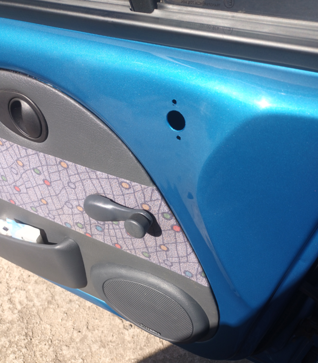

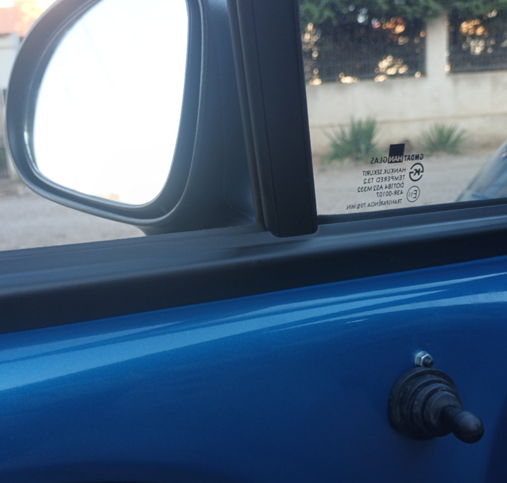

vrazvanc Posted September 11, 2023 Author Share Posted September 11, 2023 (edited) Buna si gradinita asta. Azi, nemaifiind baby sitter, am reusit sa-i montez oglinzile gigantului. Normal ca, fiind pentru fetele de usi pline, au ramas sa se vada suruburile cu piulite. Nici nu ma mai stresez si nu ma intereseaza aspectul. Daca gasesc vreun burduf mai mare, rezolv, altfel poate ramane si asa. Am vrut sa pun piulite cu cap (care sa marscheze surubul), dar tot kknarie era. Oricum, nu am gasit. Daca gasesc, pe viitor, ceva sa maschez, OK, daca nu, aia e... Macar nu mai sunt ultimul fraier sa deschid geamul ca sa reglez oglinzile. 😄 Edited September 11, 2023 by vrazvanc 4 Link to comment
