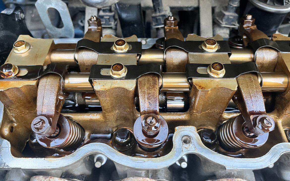

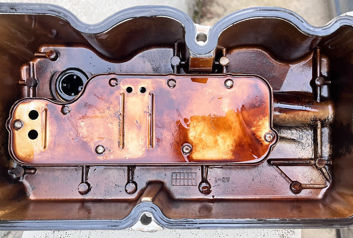

vrazvanc Posted February 24, 2024 Author Share Posted February 24, 2024 (edited) 30 km dus, 30 intors + timp = o zi pierduta... Normal, nu se pune problema, o fac eu, dar nu mi-e oricand la indemana. Azi l-am luat pe taur de coarne. Am inlocuit garnitura capacului chiulasei. 😀 Am incalzit vreo cinci minute motorul, ca sa nu ma frig la maini, am dat cu degripant pe suruburi si am scapat ieftin. Surubul care a iesit cu filet data trecuta, n-a facut probleme. Nu am fost absurd cu reglajul culbutotilor, cei pe care i-am putut testa au joc mare. Nu mi-am permis luxul de a-i regla azi, si-asa am terminat cu lanterna. De curat, e curat motorul, doar capacul avea cateva negreli. L-am curatat rapid, cat de cat. Am mai reglat (ridicat) pedala de ambreiaj si am strans suruburile suportului care tine cablul pe peretele de foc. Ambreiajul se simte mai OK, lucreaza mai fin siii... nu stiu care-i explicatia dar nu am mai auzit pocanitura la accelerare brusca. Era ciudat ca zgomotul aparuse la scurt timp dupa ce a scartait pedala. Maine ii dau si-un spray cu vaselina pe acolo. Era oarecum dubios sa vina zgomotul de la articulatii, brusc, mai ales ca la ITP nu mi-a spus nimic, si chiar am intrebat. Am aruncat o privire la toate rotile si suportii motorului, iar inafara de cauciucuri ceva imbatranite, nu mi-a atras nimic atentia. Burdufuri OK, furtunuri frana OK, amortizoarele nu curg; parca cel din dreapta avea cumva un luciu, dar e prea mult sa spun ca ar curge. La distributie ii fac o verificare generala, pe elevator. Maine incerc sa pun ornamentele pe piulitele rotilor si poate si flexul pe suruburile de la manetutele de reglaj ale oglinzilor, sa mai renunt la o piulita si sa ramana cele cu capac. A/C-ul "rupe"! ✌️😌 M-a ajutat intr-o zi ploiasa, la dezaburire. Ziceam sa-i schimb bujiile si senzorul axului cu came. Nu e mare scofala, chiar fleac, dar mi-e groaza de filetele chiulasei la bujii, chiar si cu senzorul ala am oroare, sa nu raman cu masina in drum. O sa pun si diagnoza sa vad ce zice asta oroginal, ca porneste motorul greu la cald. Acum sper doar ca am scapat de ulei care curge... Edited February 24, 2024 by vrazvanc 3 Link to comment
Viktor Posted February 27, 2024 Share Posted February 27, 2024 In capacul culbutori ai acea "insula" (nu-mi vine in minte cum ii spune) pe centu, acea tabla prinsa in nituri din cite observ in poza, in alte cazuri ii prinsa in suruburi, demotabila. Ei bine, sub acea tabla, defapt montat pe acea tabla la interior de regula se regaseste un filtru l-as numi eu, metalic, gen plasa expandata in care se opreste grosul iar in timp se formeaza depuneri care la rindul lor cauzeaza obturare gaze carter. Degeaba avem restul sistemului de ventilare gaze curat daca intr-un punct gen (ascuns) avem o piedica care, nu-i asa (?) nu ne baga bete-n roate ci ne creste presiunea gazelor in motor ceia ce umfla garnituri, simeringuri ... Nu stiu de Matizul e prevazut cu acel filtru in capac, inclin a credeca nu, oricum, in ambele cazuri (cu sau fara filtru) acea portiune trebuie curatata f. foarte bine la interior la demontarea capacului. Altfel, curat motorul, din punctul meu de vedere ii foarte OK ! Link to comment
vrazvanc Posted February 28, 2024 Author Share Posted February 28, 2024 I-am pus doar capacele de PIMP pe piulitele rotilor; nu se mai vede nicio coroziune. 😁 @Viktor Am vazut si eu tabla aia, m-am gandit ca-i ceva cu ea, dar e prinsa in nituri. Oricum nu aveam timp, din pacate, sa bibilesc. Cu mare drag as desface altcandva sa reglez culbutorii, pentru ca au joc urias, dar am groaza de materialul de doi bani din care e confectionat chiulasa. Daca se duce un filet si nu mai pot sa strang capacul, am pus-o. Trebuie demontata admisia sa am loc pentru mesterit filete cu helicoil. Am comandat un set sa am pentru viitor. Momentan nu-mi permit sa-mi fac de lucru. Cu toate ca-i cam devreme sa ma pronunt, pare ca nu mai da ulei pe la capac si as putea spune ca munca mi-a fost rasplatita. 😌 Vestea proasta, alta, e ca a inceput sa pocneasca vopseaua la arcada rotii stanga-spate. 😠 Am apasat pe o bula si a tasnit apa din ea. 1 Link to comment
Viktor Posted February 28, 2024 Share Posted February 28, 2024 Da, e prins in nituri separatorul ala. Acuma, ti-as stica ziua de as zice ca dupa indepartarea acelor nituri trebuie dat gauri si taiat filete (da, am zis bine taiat filete) pentru a putea fi repuasa tabla aia in suruburi.😂 Nu recomand a se umbla la acele nituri. Curatat asa cum e la interior cu benzina, spray de frine ... Link to comment

vrazvanc Posted February 29, 2024 Author Share Posted February 29, 2024 @Viktor 😁 L-am curatat cu spray de frane si cu... un ghem de servetele umede. Nici macar o pensula n-am avut la indemana. Foarte bune servetelele, insa ma enerveaza ca lasa din fibre; m-am asigurat ca n-a fost cazul. Daca as mai umbla, l-as spala cu benzina din belsug si pensula. @adrian_r5 Foarte multumit, mult mai bune fata de Debica. Dar si mai scumpe, insa a meritat. Sunt la fel de silentioase ca atunci cand le-am pus. Le-am si "testat" pe zapada/gheata si m-au surprins in mod pozitiv; masina a urcat ca si cand ar fi fost asfalt. Bine, au patinat o tura rotile, dar s-au descurcat. Link to comment
