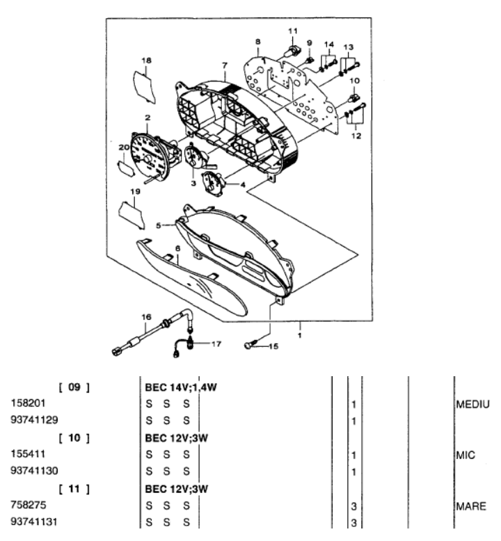

sorinnn2006 Posted April 20, 2014 Share Posted April 20, 2014 Sal.Stie cineva ce fel de becuri sunt in bord la matiz,ce model.Are cineva poze cu ele cum arata,sau vreun link ceva.mersi Link to comment
cris06 Posted April 20, 2014 Share Posted April 20, 2014 In tabloul de bord sunt de vreo 3 feluri, depinde ce te intereseaza. Recomand sa-ti iei de la dezmembrari. Link to comment
sorinnn2006 Posted April 20, 2014 Share Posted April 20, 2014 Becul de la benzina,care indica nivelul de la benzina,nu se mai aprinde,cred ca s-a ars si vreau sa-l inlociesc.Si mai este becul de la martor usi deschise,care nu il are si vreau sa il pun eu.De astea doua sunt interesat ce fel sunt si daca gasesc undeva pe net (sau cum arata),La dezmembrari slabe sanse...... Link to comment
cris06 Posted April 21, 2014 Share Posted April 21, 2014 (edited) Mai degraba verifica termistorul de pe pompa de benzina care comanda acest bec. Cred ca e un bec de 2W. Vezi http://piesedaewoo.info/index.php?proddb=1&pid=2147. Este topic dedicat. Pentru ceilalti martori sunt de 1,2W. Scoate un bec cu soclu din tablou de care te poti lipsi temporar si cauta la magazinele de piese sau dezmembrari. Edited April 21, 2014 by cris06 Link to comment

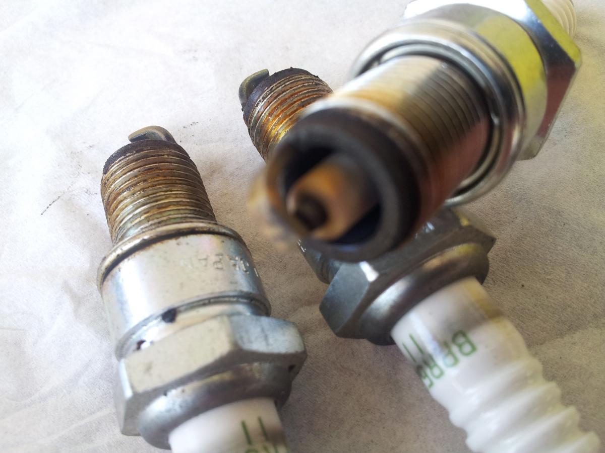

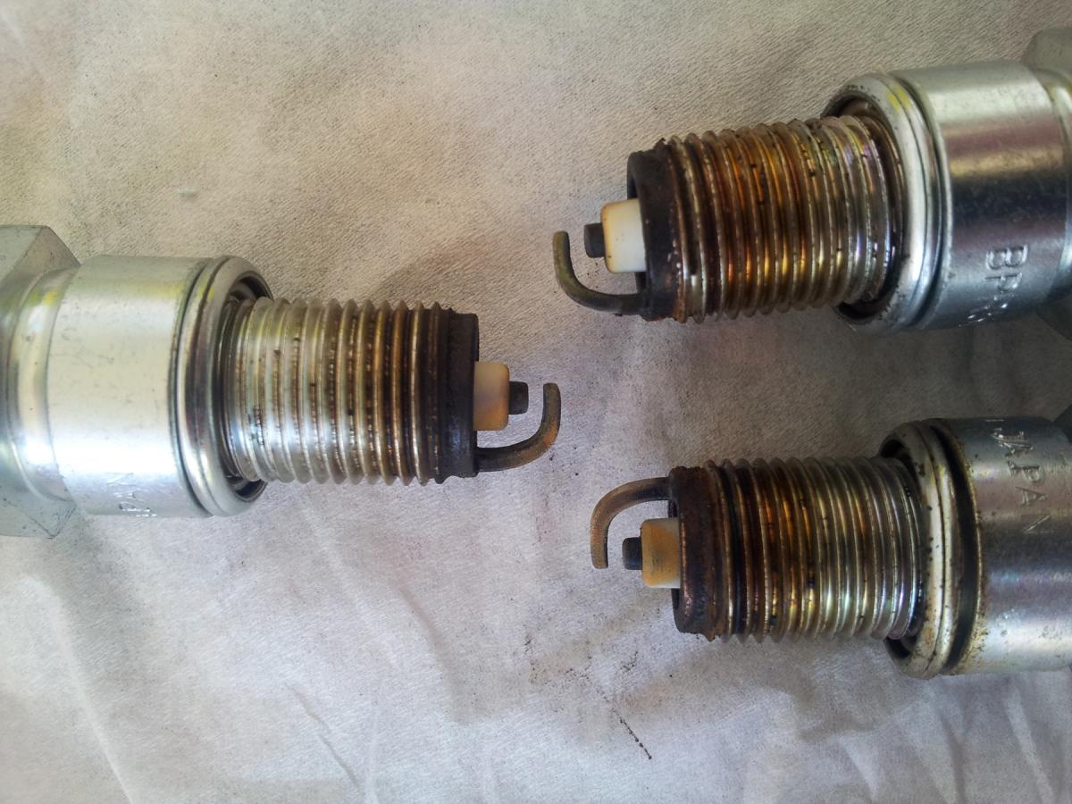

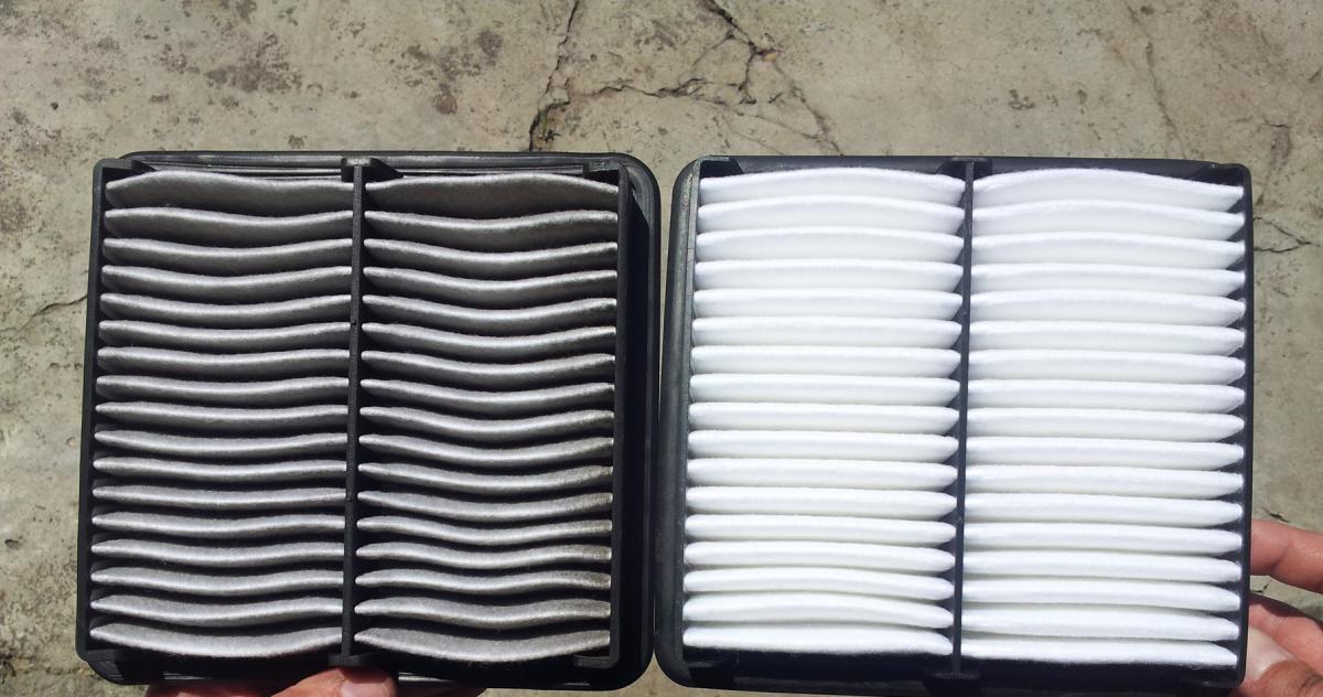

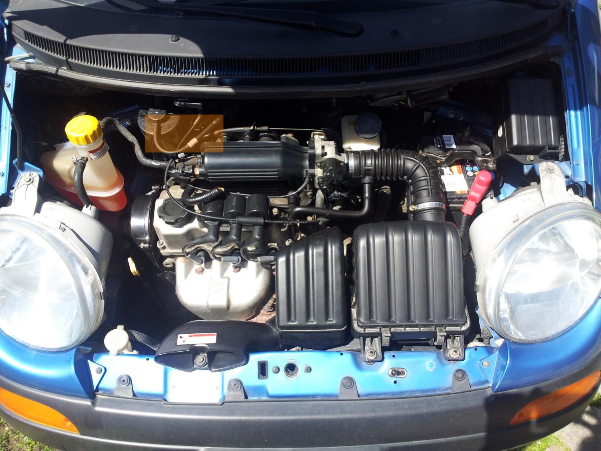

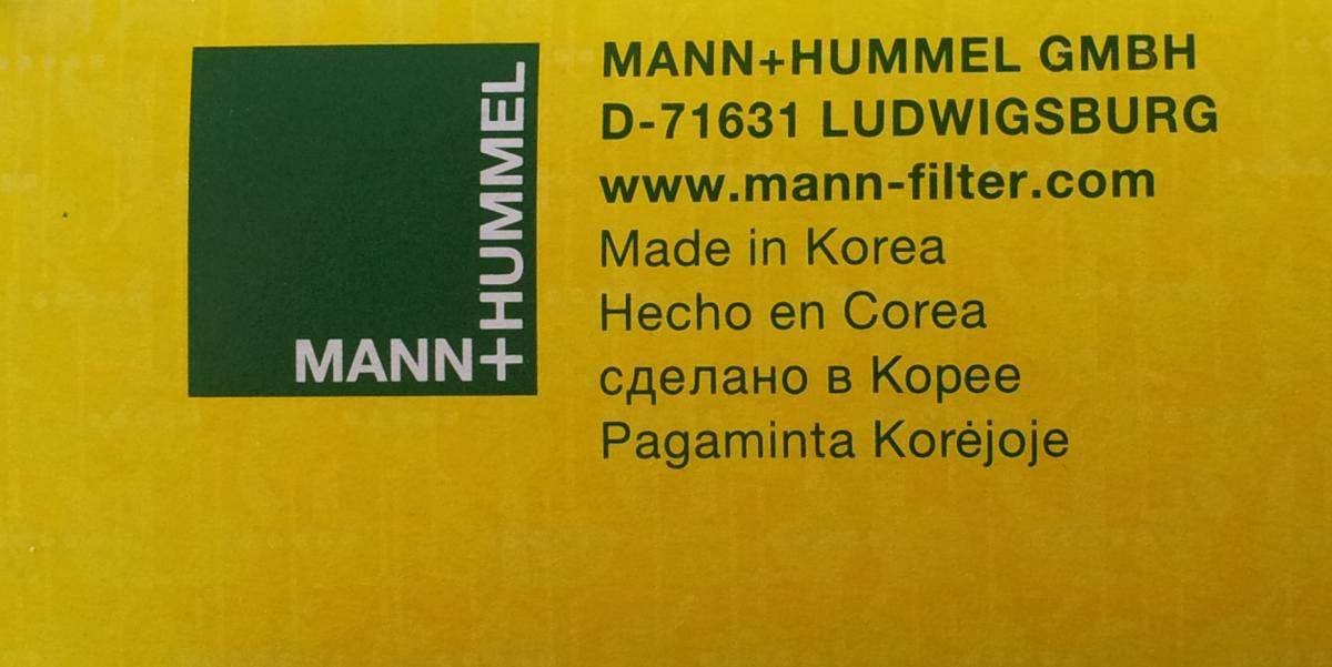

vrazvanc Posted May 5, 2014 Author Share Posted May 5, 2014 @korydon: Da, nu stiu, nu il gasisem la ei pe site Castrol-ul... @niki: OK, merci! @Sorin: Poti verifica, inainte de totate, senzorul, a explicat tolin aici http://www.gmclub.ro/forum/index.php/topic/27053-probleme-indicator-benzina/page-4 (#71) Becurile: Am facut si mini-revizia, insemnand filtrele de aer si benzina (MANN) si bujiile. Filtrul de aer era obosit rau, nu am mers decat 9000 km cu el in ultimele 8 luni, in rest, de cand am cumparat masina, a stat la curte un an si ceva. Sunt multumit de cum arata bujiile, uleiul de pe filet este de la WD-40. Tot NGK BPR5EY-11 am luat. Dar MANN nu era nemtesc, acum e Korea? De la AlPadrino am luat piesele, mi le-au adus si acasa. La intoarcerea din vacanta am prins si un curcubeu Dar apropo de drum, cum e posibil ca dupa ~350km sa coboare acul pana la prima liniuta, de la rezervor plin? Nici macar jumatate de rezervor n-a consumat. Acul, bag mana in foc, e valabil... Furtunasul marcat din poza, unde as putea sa il gasesc? Am facut eu o improvizatie, dar nu ma incanta. Am vazut ca mai sunt cateva crapate, dar nu le-am gasit. Fisele le-am lasat, momentan, tot pe-ale ei. Dar nu mai sunt OK, au ruginit inauntru, iar un conector de la bobina era putin ciupit/topit, cred ca nici nu mai fac contact cum trebuie. Le-am curatat/uns cu WD-40. Link to comment
korydon Posted May 5, 2014 Share Posted May 5, 2014 Bre, dar mult mai mergi cu filtrul de aer, schimba-l mai repede ( 5000 km ) sau curata-l pana la schimb, desi nu se merita la cat de ieftin e. Am vazut si eu ca filtrul de benzina de la Mann e facut in Korea, cred ca si cel GM cam tot aia este, cel de ulei sigur nu e facut in Korea. Furtunul crapat e de la canistra de carbon si cred ca il gasesti la radacini, eu acolo l-am vazut ultima data. Link to comment
vrazvanc Posted May 5, 2014 Author Share Posted May 5, 2014 M-am luat dupa manual, 40.000 km sau 2 ani. Dar n-o sa-l mai tin pe asta de acum atata timp. L-am mai verificat si nu mi s-a parut prea uzat, dar in comparatie cu cel nou... Link to comment

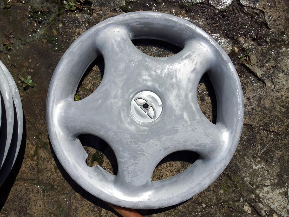

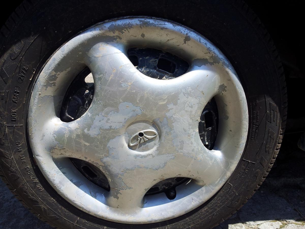

vrazvanc Posted June 15, 2014 Author Share Posted June 15, 2014 (edited) 58500 km Cred ca am gasit solutia pentru uleiul din cutia de viteze http://www.ravenolromania.ro/produse/uleiuri-pentru-cutii-de-viteza-manuale-si-transmisii-finale-24/ravenol-mtf-1-sae-75w-85-301.html 55 lei un bidon (1l) cu transport cu tot. http://www.ravenol.de/uploads/tx_ravenol/pdf-print/RAVENOL_MTF1_SAE_75W85_1.pdf Am luat spray pentru capacele alea, abia astept sa le refac, arata jalnic Cat despre aerul conditionat, am citit tot topicul si nu stiu ce sa fac. De pe masina prietenului mai mult ca sigur o sa fur instalatia, dar nu stiu daca o monta la mine. Nu am inteles multe lucruri si mi-e sa n-o fac de oaie, ma refer la instalatia electrica. Ba ca sunt doua tipuri de compresoare, ba de sistemul de prindere, ca nu sunt firele trase la Euro III etc. Ramane de vazut, desi as vrea AC rau de tot... Pentru Closhkutza, sa nu-i mai poluez topicul: nu rezista smecheria aia pentru cauciucuri la spalari, adica nu mai are efectul ala vizual, insa apa nu sta pe cauciuc, oricum, ceva-ceva face. Ceara lichida de la Arexons e OK, dar ma asteptam la mai mult... Edited June 15, 2014 by vrazvanc Link to comment

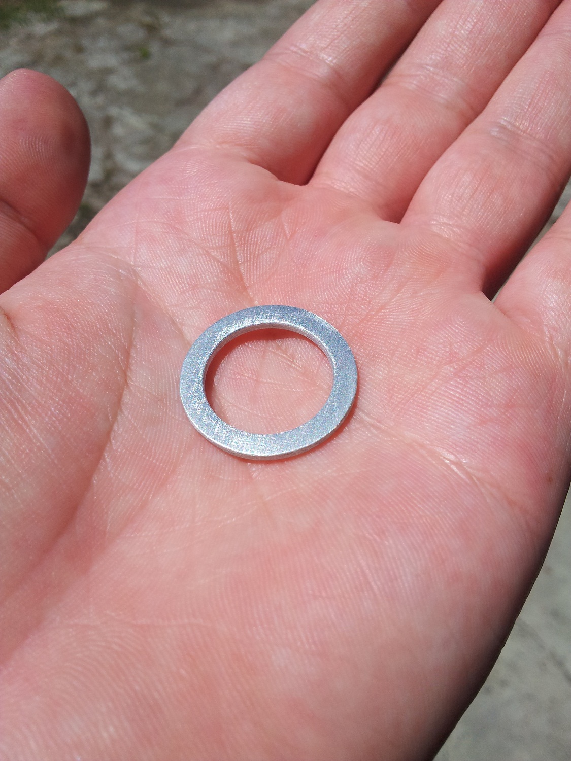

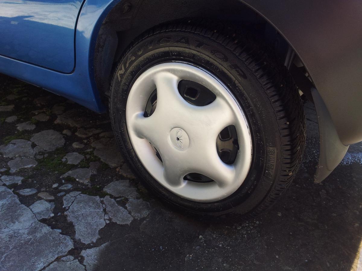

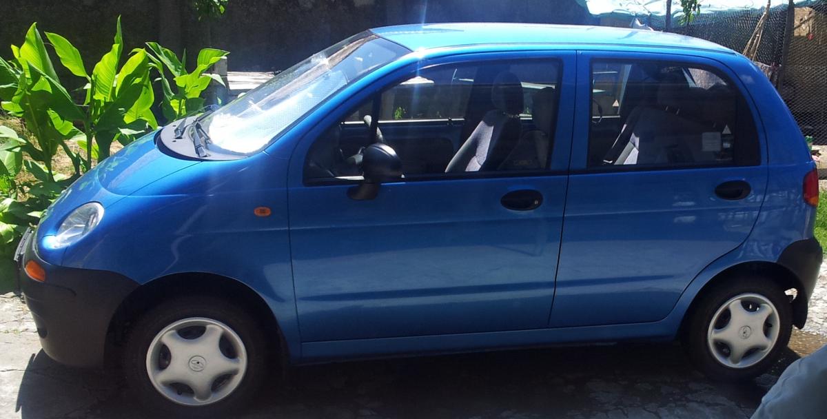

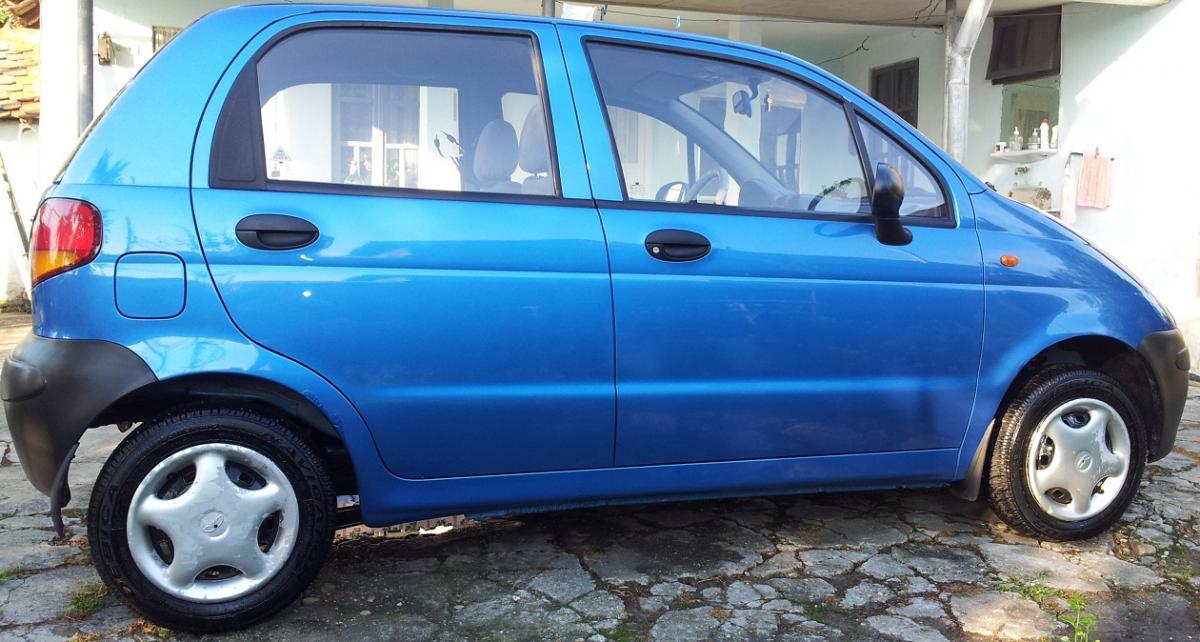

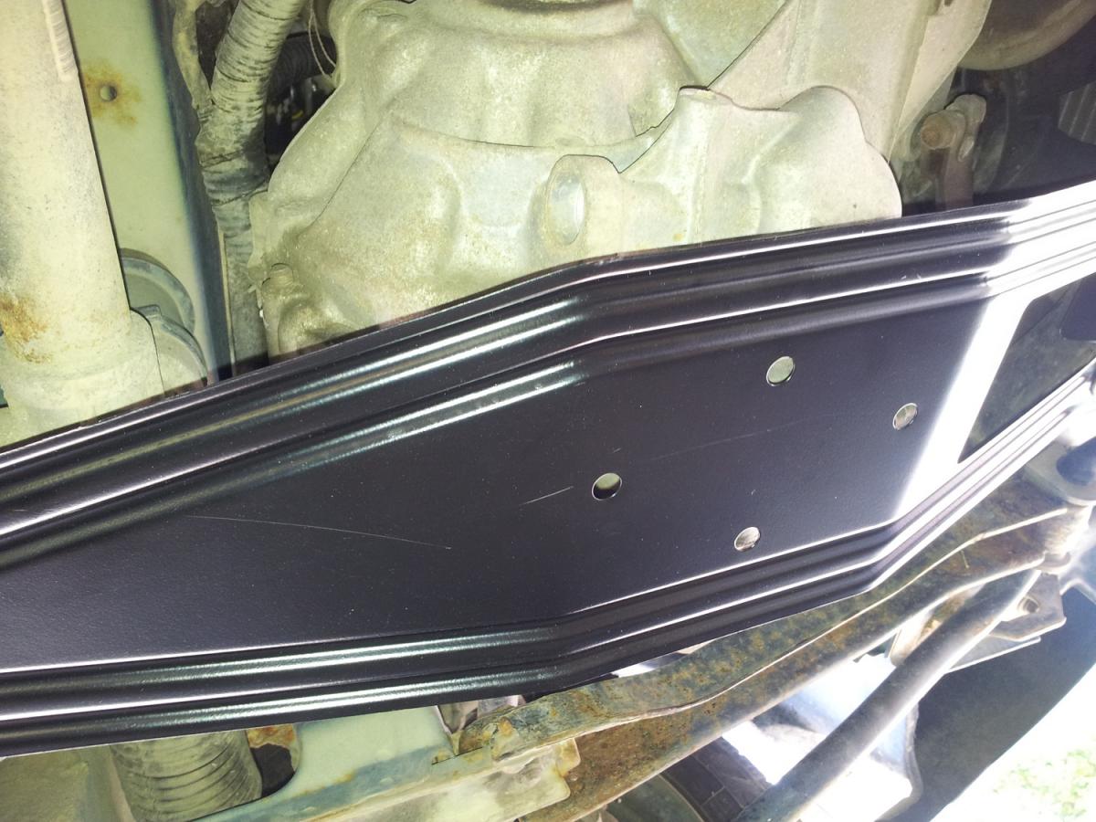

vrazvanc Posted July 8, 2014 Author Share Posted July 8, 2014 (edited) OK, ce s-a mai intamplat intre timp: Pai km, 59.000 Inlocuit uleiul la CV cu Ravenol-ul 75W85. Eram sigur ca n-o sa simt o diferenta mare, dar totusi, din start treapta III se simte mai bine, cu II e aproape cam aceeasi poveste, intra greut si se mai aude cate un carait rar. Am aranjat bine (zic eu) saiba de aluminiu care pierdea putin ulei, am pus scut nou. Am incercat sa reconditionez capacele, dar erau intr-o stare prea nasoala ca se le mai pot face ca noi, adica erau zgariate de la borduri. De aproape arata acceptabil, de la distanta au cel putin o culoare uniforma. Urmeaza alt set cand ce am facut eu incepe sa se duca. Din plictiseala, la sofer: Am verificat si timoneria, dar nu am reusit sa misc piulita de reglaj, oricum, mi-am dat seama ca nu s-au lasat cablurile. In rest sunt multumit, am mers 350 km (extern) cu ~15 litri de benzina. Edited July 8, 2014 by vrazvanc 1 Link to comment
