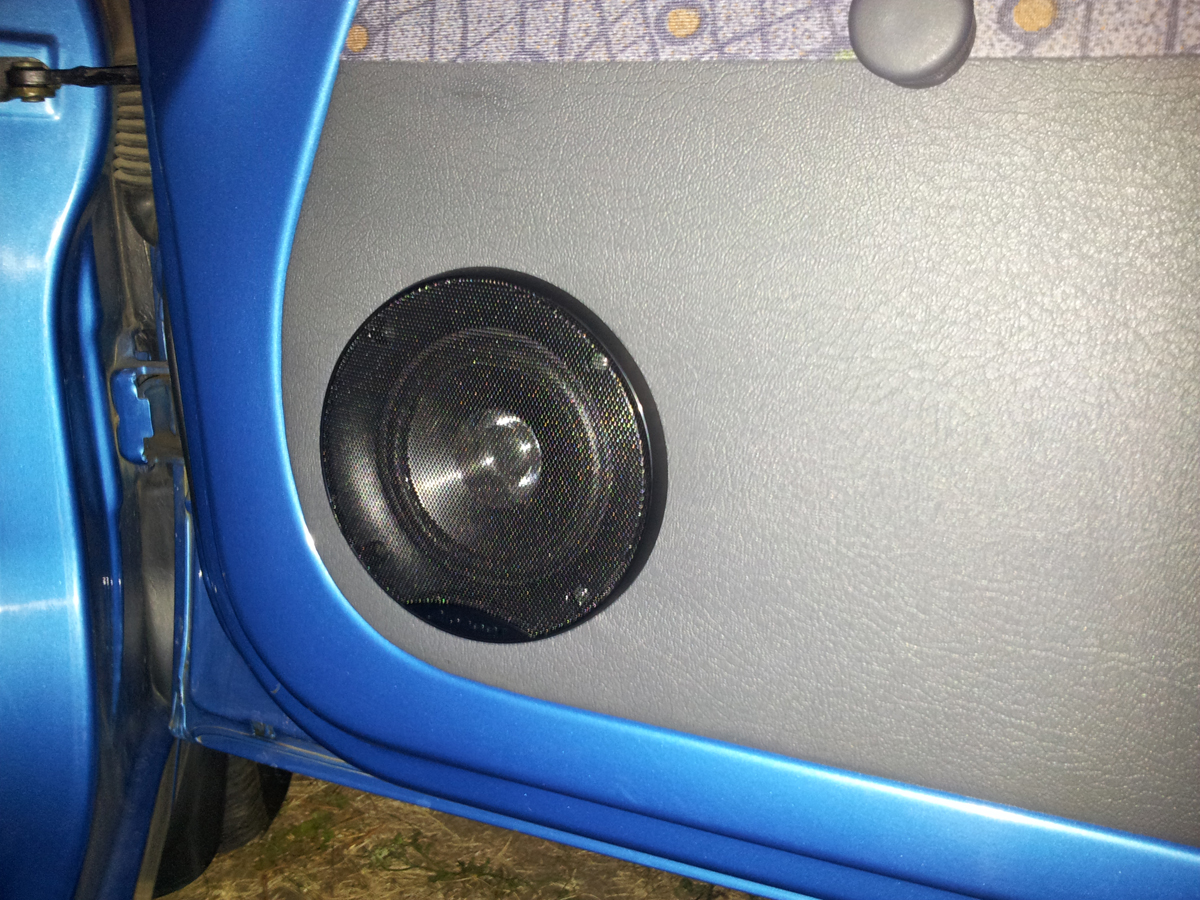

vrazvanc Posted May 25, 2015 Author Share Posted May 25, 2015 (edited) - difuzoare fata Pioneer 10" pe 2 cai cu grilele de Matiz; - buzunare usi; Pe 10 cm am vrut sa spun. Mi-am facut de lucru cu audio, am inlocuit firele difuzoarelor din spate, aranjat cum trebuie, pus suruburi in loc de negresele alea care-mi agatau sacosele. Dar au inceput sa-mi faca nervi tweeterele din fata, pur si simplu se dezlipesc. Am incercat tot felul de dublu-adeziv, degeaba. Asa ca le voi da jos cu parere de rau (se aud incredibil de bine chinezariile nenorocite) si pun difuri in usi. Asa o sa am sonorizare completa de la Pioneer Sa gasesc eu pe stoc la Radacini grilele alea... Merg la tara saptamana asta si abia astept sa incerc ce am cumparat: sampon cu ceara si ceara solida cu protectie UV - cica, ambele Formula 1. Ma tem ca are particule abrazive ceara solida, sau cel putin asta am inteles (..."agentii de lustruire"...). Am de gand sa fac chestia asta la 6-8 luni, pentru ca masina sta 100% in soare, ploaie, etc Sper sa rezolv neplacerea asta. Am luat lac pentru faruri si disc cu pamatuf pentru polish. M-a luat o febra... Edited May 25, 2015 by vrazvanc Link to comment

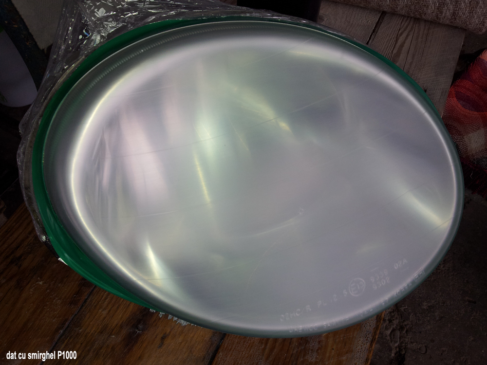

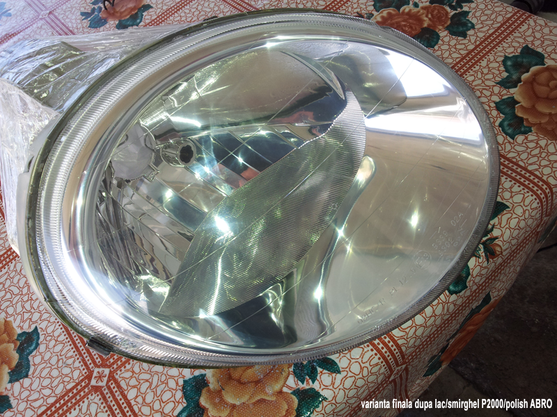

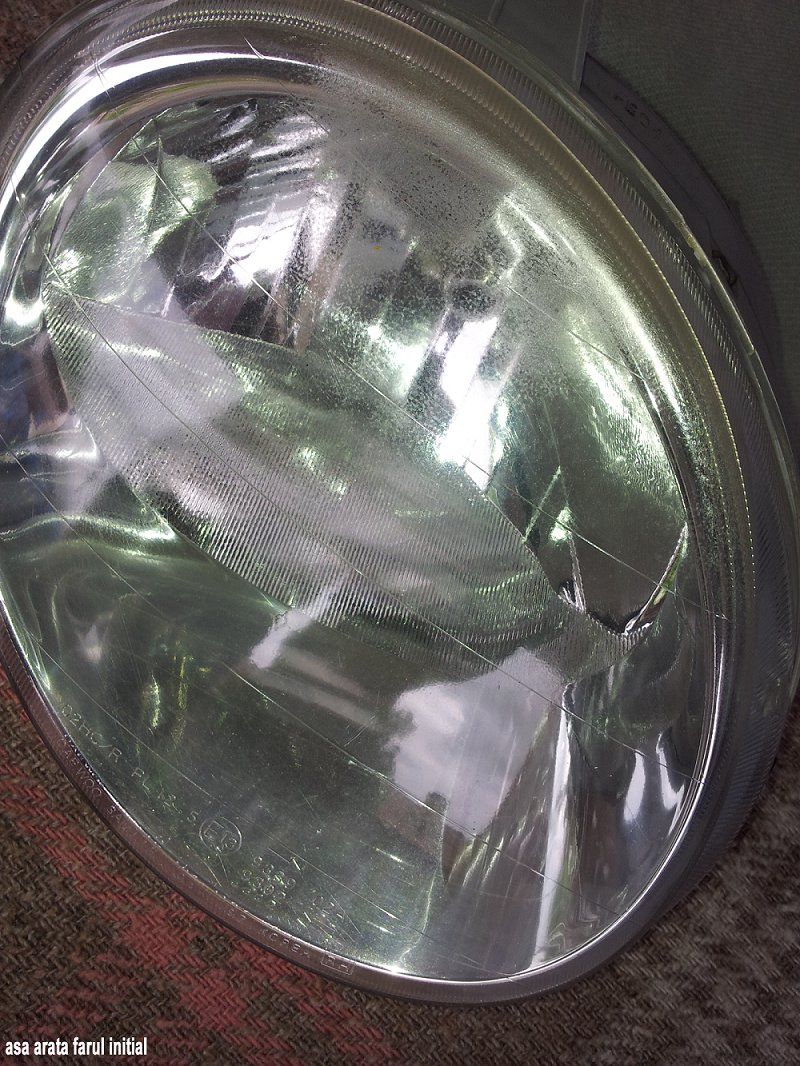

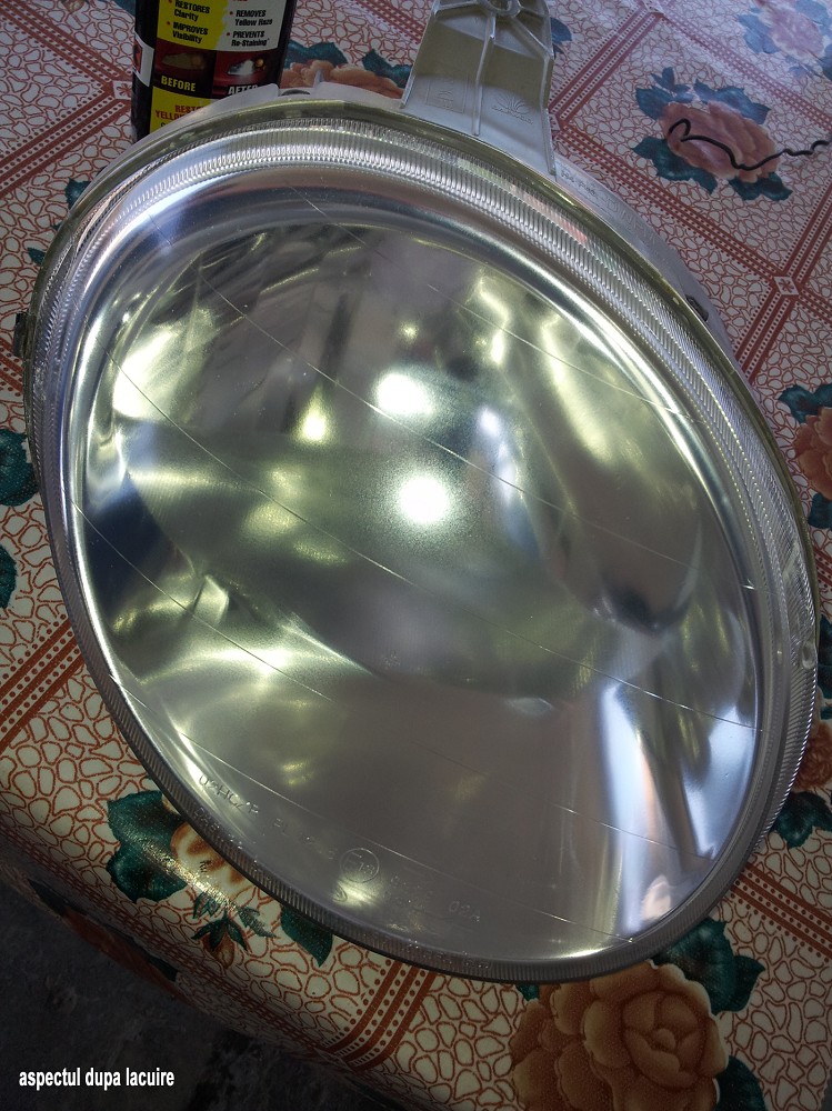

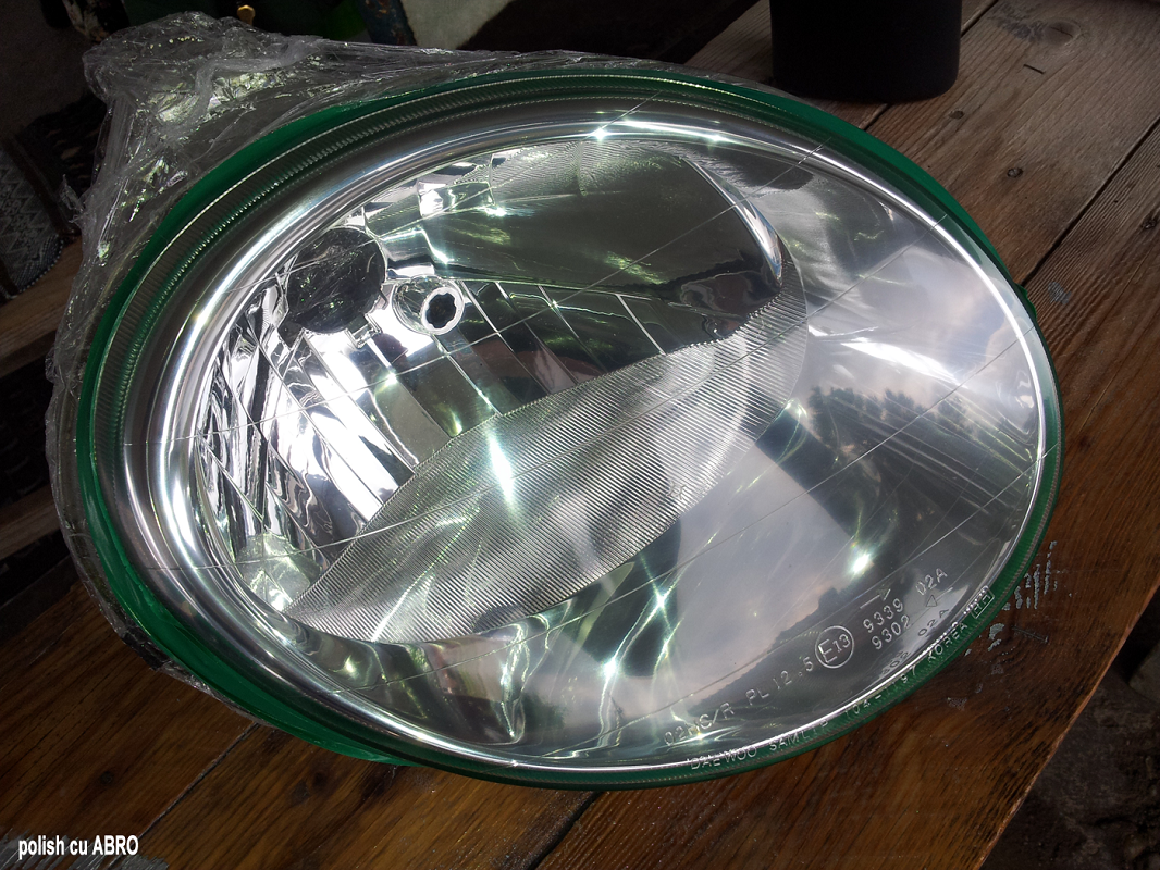

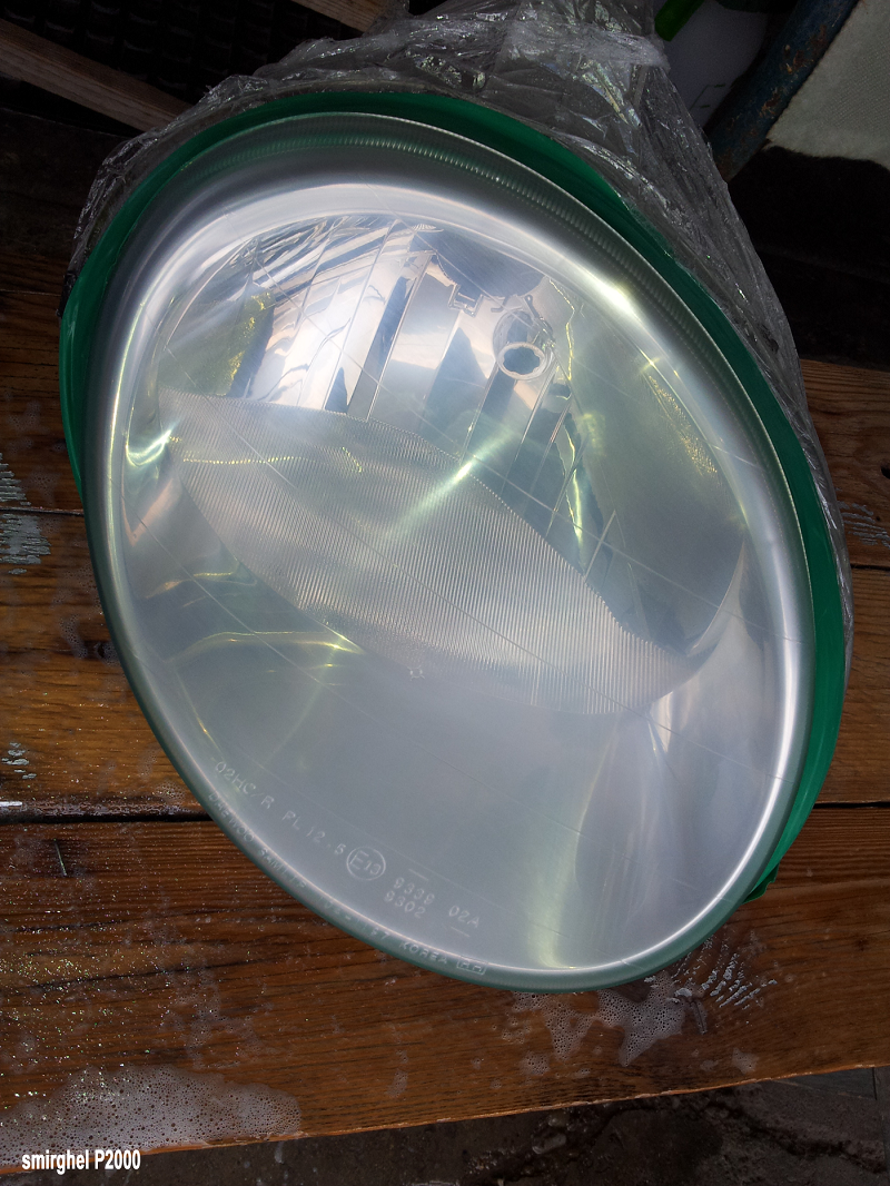

vrazvanc Posted June 3, 2015 Author Share Posted June 3, 2015 65100 km Efectuat tot ce am scris, inafara de schimb filtru habitaclu care e recent pus, si scutul galeriei. Suruburile nu se desfac, am pus o tubulara si s-au rupt bucatele din ele ca dintr-un biscuite. Astept sa cada tot sistemul de evacuare. Nu prea am avut timp sa spal cum trebuie motorul si nici sa dau cu ceara solida. Samponul e oricum suficient momentan. Legat de faruri, cine n-are ce face, sa-si gaseasca alta ocupatie. Multa munca si nu cred c-o sa tina, desi initial am fost incantat. Am vazut acum ca un far se abureste pe interior si parca devin pe zi ce trece mai neclare. Lacul care l-am dat a albit farul, apoi iar l-am luat la frecus, polish cu pasta... Nu se merita. Nu as recomanda niciun produs de la "Dupli-Color", am incercat doua pana acum si nu am fost multumit. Mai degraba m-a incantat o chinezarie de spray numit "SEP", cu el am dat pe barele din spate si au iesit ca din fabrica. Totusi pun o poza cu un far. Incredibil e ca am scapat de toate defectele, imperfectiunile si zgarieturile prin polish. Dupa operatiune, desi stiam ca e plastic, aveam impresia ca pun mana pe sticla. Daca e cineva curios cum am facut, raspund cu placere. Link to comment
tunning4life Posted June 3, 2015 Share Posted June 3, 2015 Smirghel din ce in ce mai fin, 3-4 maini, polish si lac peste? Link to comment
buburuza vesela Posted June 3, 2015 Share Posted June 3, 2015 Asa zic si eu : 1.Smirghel de la 2500 la 3000(de apa) Foloseste un burete inbibat in apa pe care il lasi sa se scurga apa din el in tot timpul slefuirii. 2.Stergi bine farul de apa apoi aplici o pelicua subtire de polish 3M (este cel mai bun). 3.Fa-ti rost de o bormasina buna, o palarie cu husa(gen blanita)pe care o montezi in bormasina. Atentie: Rotatiile sa fie moderate altfel incalzesti prea tare farul(plasticul) si v-a iesi mai prost ca inainte. Miscarile sa fie circulare. 4.Stergi farul cu o carpa fina de bumbac si aplici folie speciala(o gasesti ieftina in targ Vitan) Garantat te v-a tine 3-4 ani. Spor. Link to comment
tunning4life Posted June 3, 2015 Share Posted June 3, 2015 Iese bine si cu o bormasina simpla? Nu stiam. Cred ca-mi fac de lucru. Mersi de informație. Si inca ceva, exista smirghel special pentru slefuit pe ud? Sau e doar un singur fel? Link to comment
buburuza vesela Posted June 3, 2015 Share Posted June 3, 2015 Iese foarte elegant si cu bormasina simpa. Smirghel-ul de care am amintit este doar pentru slefuire pe ud dar de diverse granulatii. 1 Link to comment

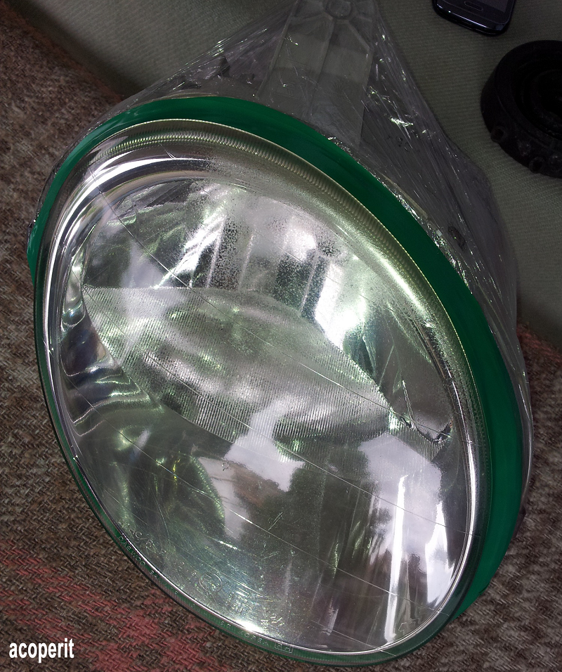

vrazvanc Posted June 3, 2015 Author Share Posted June 3, 2015 (edited) Am omis la mine sa spun ca am bagat niste WD-40 in praguri. Nu stiu daca am facut bine, erau doua dopuri iar eu l-am scos numai cate unul pe fiecare parte. Legat de faruri, haideti sa va spun cum am procedat eu. Am avut urmatoarele: - smirghel 1000 si 2000 (poate fi cazul si de 800 daca e farul prea distrus). N-ar strica absolut deloc ceva 2500-3000 pentru un finisaj mai bun, dar nu am mai luat eu; - suport disc cu arici pentru bormasina - eu am o bormasina de 29 de lei din Auchan cu turatii reglabile; - disc din "blana" pentru suportul mentionat; - pasta polish de la ABRO; - lac (cica) incolor si lucios Dupli-Color; - un recipient cu "fas-fas". In primul rand se mascheaza restul farului cu banda si folie/sac de gunoi/punga, etc. In recipientul plulverizator am pus apa si niste sapun lichid, si am inceput sa dau cu P1000 vreo 40 min., numai cu miscari stanga-dreapta (sau sus-jos), niciodata miscari circulare. Apoi inca 40 min. cu P2000, tot miscari intr-o singura directie. Atentie mare ca tot timpul sa fie ud farul, pulverizat la secunda. Dupa fiecare repriza se sterge/usuca si se verifica foarte bine ca suprafata sa fie uniform matuita si ca nicio zgarietura sau imperfectiune sa mai fie vizibila. Daca da, se mai insista. Presiunea cu care se aplica hartia abraziva sa fie decenta, adica nu apasam pana ne intra mana in far Dupa operatiunea de matuire intervine partea cu lacul. Daca nu va fi lac, se va distruge farul in timp scurt, ca nu are protectie. Pun si poze sa vedeti cum arata la mine, in ordinea corecta. Atentie ce lac cumparati; nu dau niciun sfat, nu sunt in domeniu. Eu am aplicat 5 straturi ) de lac, din cauza ca devenea farul din ce in ce mai neclar. Timpul intre aplicari a fost de 15 minute la mine. M-am gandit ca lacul face farul clar, dar nu a fost asa si in cazul meu. Plus ca s-a si CRAPAT! Daca dati strat foarte gros, se crapa, zici ca e taiat cu cutter-ul; asa mi s-a intamplat mie la un exemplar, dar nu-i grav. A doua zi cand le-am vazut, mi s-a facut rau, era mai rau ca inainte. Eu am procedat asa, vazand ca un far nou si original e 557 lei/ buc.: am dat din nou cu smirghel 2000, bineinteles tot cu apa si sapun din abundenta, apoi mai multe maini de pasta cu bormasina. A iesit oarecum OK. Acum nu stiu ce sa zic, e cu dus si intors, cum sa dai 200 si ceva de euro pe doua rahaturi din plastic? Si stiu de ce le zic asa, cel putin la mine, pe oglinda din ele, se vad picaturi de nichel din ala, deci a fost vopsit de vreun tampit (robot sau chinez) din fabrica. Inca ceva, eu am scos farurile de pe masina. Daca mai e ceva, revin, sau daca mai sunt intrebari, astept Scuzati povestea si pozele daca vi se par aiurea, le-am facut cand eram lesinat de foame Turatii putine la bormasina pentru polish, miscari circulare si nu apasat tare, cum a spus si colegul "buburuza vesela", altfel se arde plasticul. Edited June 3, 2015 by vrazvanc Link to comment
tunning4life Posted June 3, 2015 Share Posted June 3, 2015 Nu iesea mai bine cu polish in loc de lac si folie peste? Aia nu crapa si se schimba daca apar probleme cu ea fara alta intervenție asupra farului Link to comment
vrazvanc Posted June 3, 2015 Author Share Posted June 3, 2015 Pai sa stii ca avea o claritate mult mai buna dupa polishare cu smirghel de 1000 si 2000, apoi cu pasta, decat varianta finala. Pur si simplu nu am vrut folie. Multi spun ca folia a tinut si ~3 ani fara probleme. Probabil cu conditia ca folia sa fie de calitate buna. Link to comment
tunning4life Posted June 3, 2015 Share Posted June 3, 2015 Cred ca o rezolv cel mai simplu prin polish in service dupa care aplic eu folie. Am un singur far de făcut si am impresia ca e in jur de 50lei/far manopera. Probabil ajung tot pe-acolo daca ma apuc sa cumpar ce-mi trebuie, am doar bormasina, si nu stiu daca le mai folosesc a doua oara. Daca spui ca iese mai clar din polish dupa smirghel, mai iau in calcul si calitatea slaba a lacului care probabil va crapa iarna, e cel mai ok asa. Mersi de informații. Daca te interesezi de folie te rog sa ne spui si noua cum sta treaba Link to comment
vrazvanc Posted June 3, 2015 Author Share Posted June 3, 2015 Cred ca procedezi mai bine asa. Folia parca era undeva la 25 de lei, imi ajungea pentru ambele faruri, de pe olx, cica rezistenta UV. Si acolo CRED ca-i o mica smecherie, ca trebuie sa o mulezi cu feonul, inainte sa o aplici. Link to comment
tunning4life Posted June 3, 2015 Share Posted June 3, 2015 Eu am espero, farul e cat se poate de drept, deci nu ar trebui sa am probleme din punctul asta de vedere Link to comment
vrazvanc Posted June 3, 2015 Author Share Posted June 3, 2015 Acum am vazut. Bafta Sa-mi spui cum a iesit. 1 Link to comment

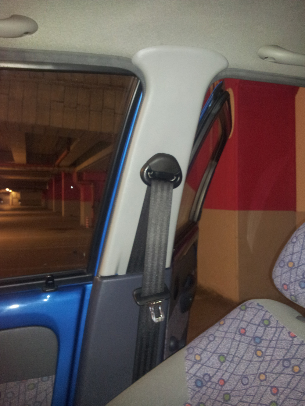

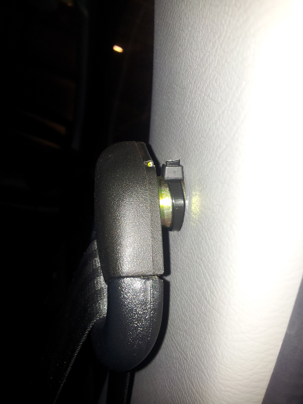

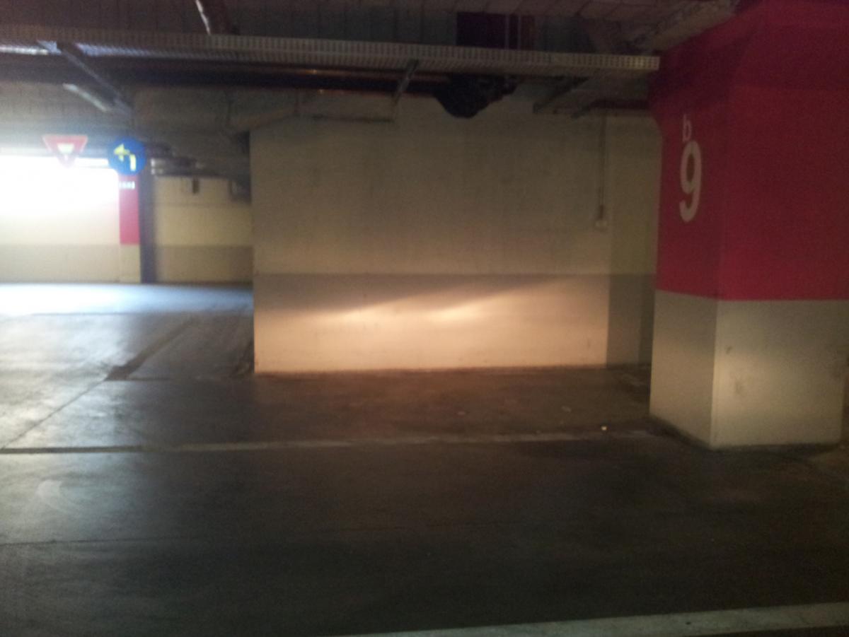

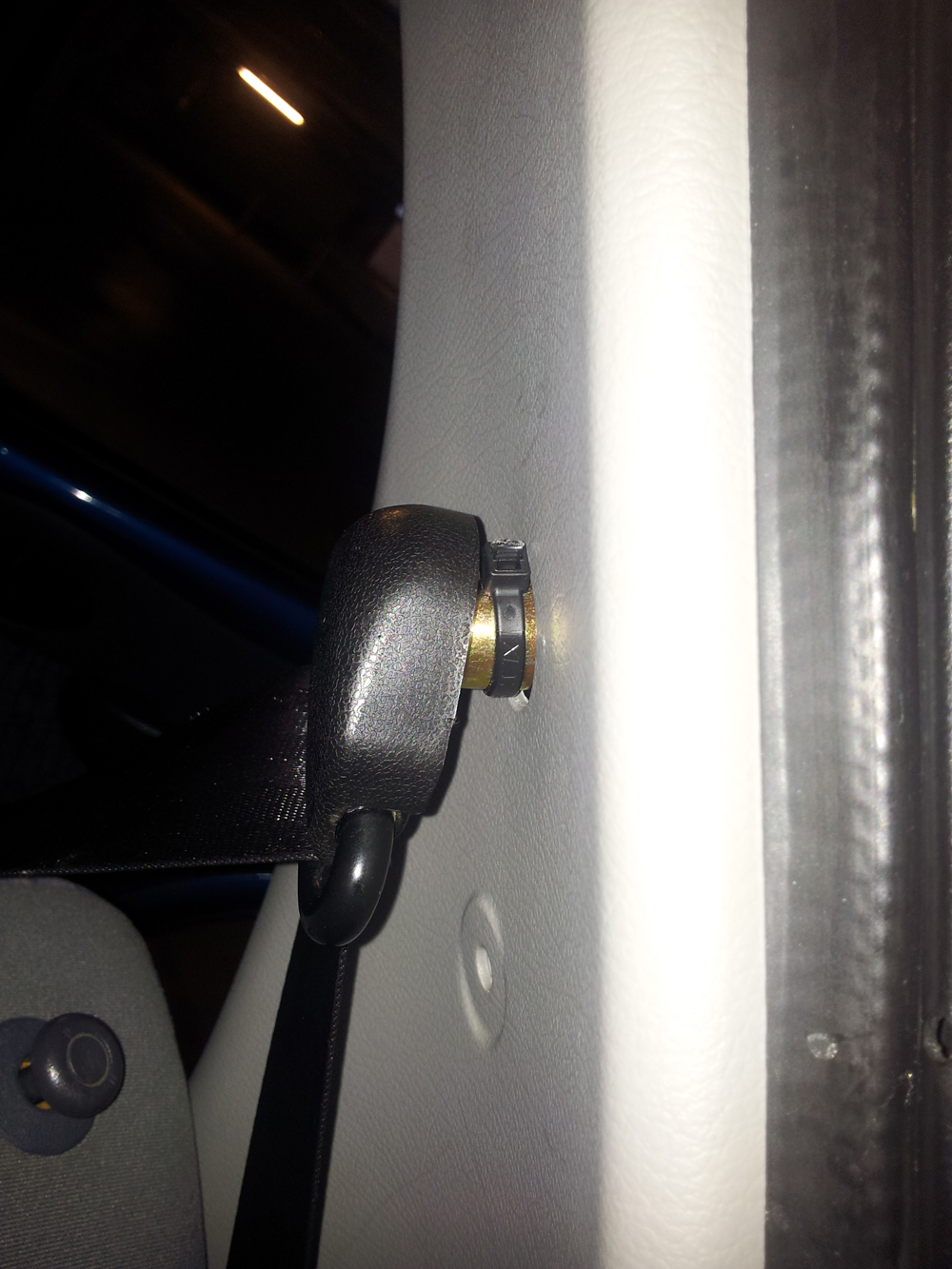

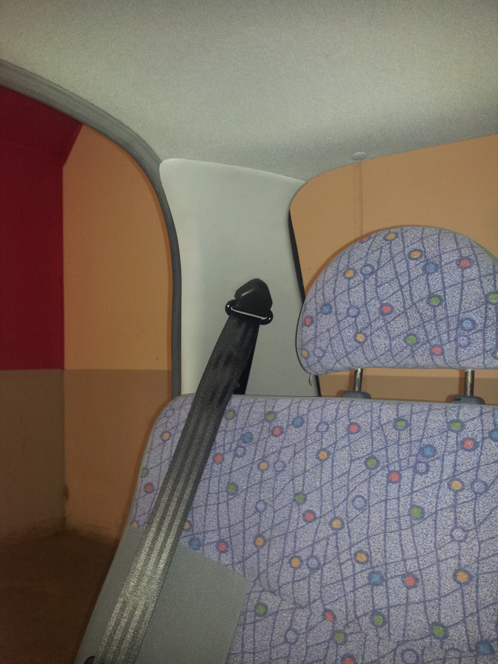

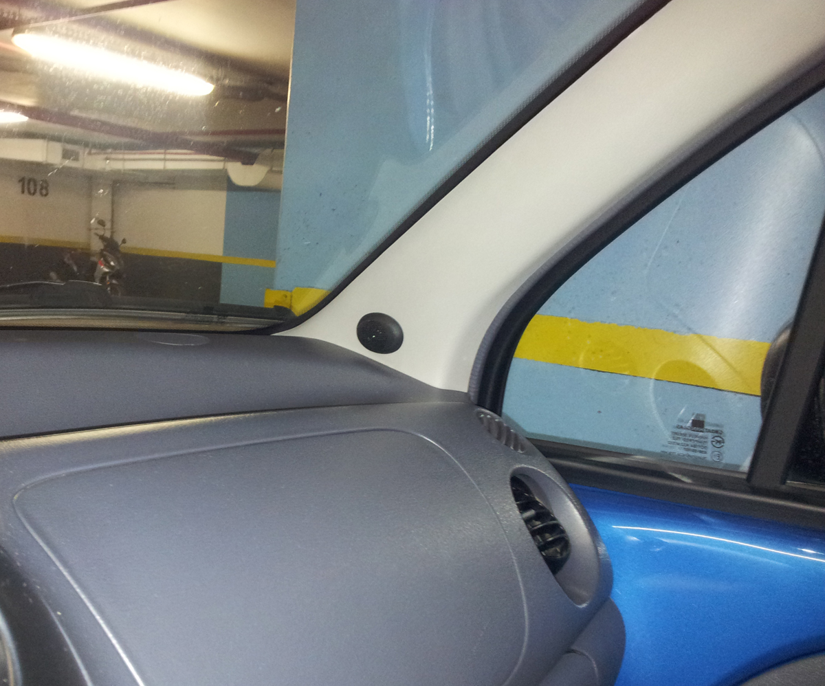

vrazvanc Posted June 14, 2015 Author Share Posted June 14, 2015 Cred ca s-a dus pana acum zeama aia de W. Nu am luat inca ceara. Nu gasesc la magazine, doar la comanda cu transport. Dar intre timp mi-a venit o idee spontana cu stalpii de plastic din interior. Se vede super, si mai mult a durat sa tai distantierii celor din spate. Am ales, cred eu, cea mai simpla, ieftina si sper sigura metoda de a le tine pe pozitie, fara a gauri absolut nimic la masina. Cu niste bride mai groase. Nici nu ma intereseaza cum arata ele, cat timp stau perfect pe masina. Am reglat si farurile, atat sus/jos cat si stanga/dreapta, deci erau ceva dereglate. Urmeaza sa rezolv cu jocul ambilor butuci din spate. Am luat de la Radacini 6 stifturi sa am de rezerva Sper sa mearga doar strangand putin piulitele, ca daca sunt rulmentii, e de rau, ca asa as vrea sa schimb si sabotii cu ceva mai buni, inclusiv garniturile de la pistoanele franelor... Am mai schimbat si suporturile de la placutele de inmatriculare, luate tot de la Radacini, scrie mare cat casa "Radacini" A, si niste pioneze pentru finitiile din portbagaj, caci lipseau cateva. 1 Link to comment

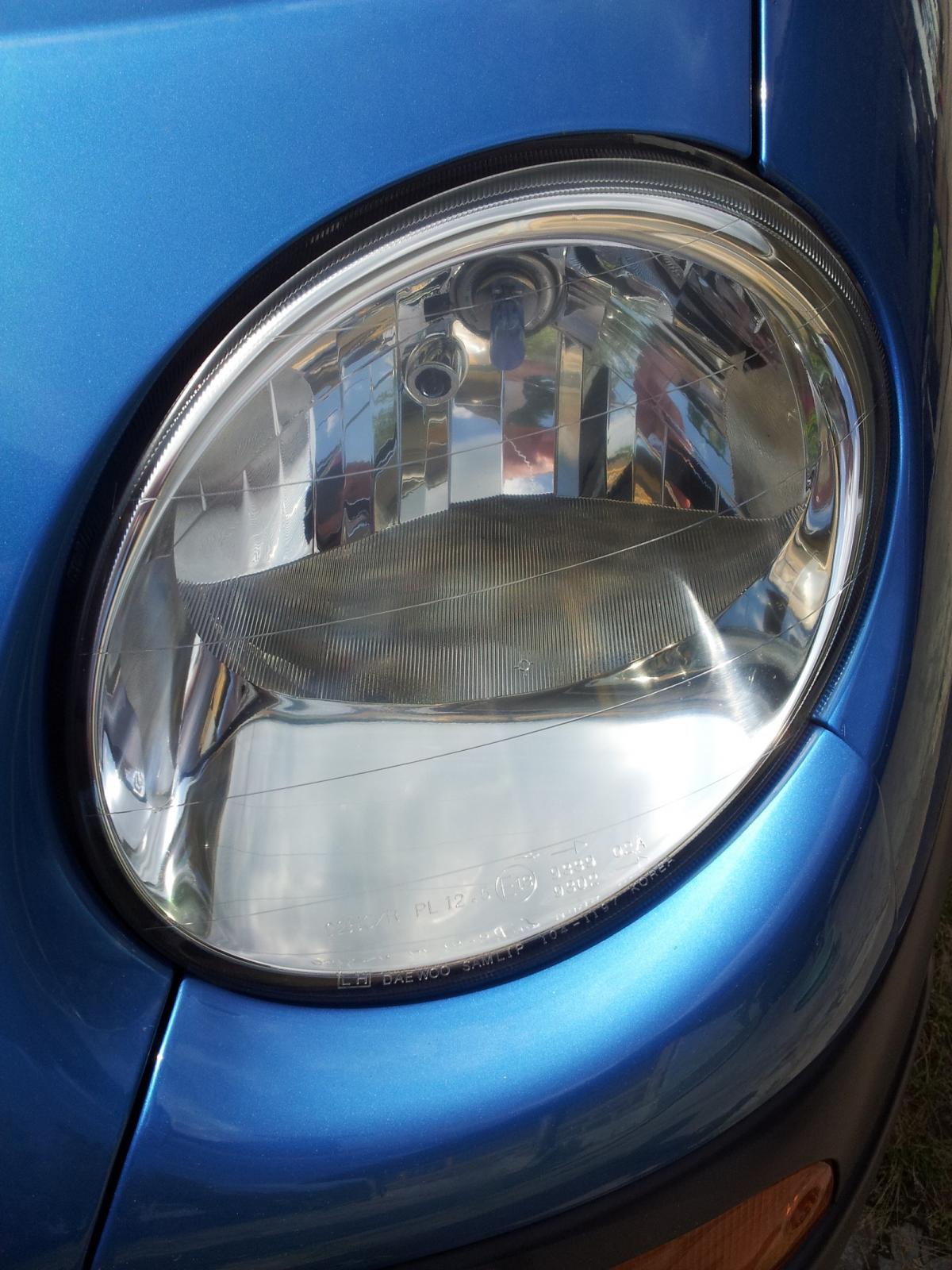

vrazvanc Posted July 11, 2015 Author Share Posted July 11, 2015 66.000 km Cureaua de transmisie n-am reusit s-o schimb, nu am cum sa slabesc surubul de sub masina, nu e loc. Plus ca sunt 2, habar nu am. Mai ramane asta veche. Am bagat ceara in usi, praguri, haion, mai ramane sa mai bag si pe sub ea cand o sa mai am treaba. Rotile pe spate raman asa cu acel mic joc pana pe la 80.000 km cand voi schimba tot, inclusiv placutele pe fata (HI-Q) care vad ca se cam duc si alea. Am umblat iar la etrier dreapta ca nu mai revenea si se incalzea roata. Am restaurat iarasi capacele, dat cu lac de data asta; sper sa tina mai mult... Un far parca a inceput sa se duca, vad niste striatii la anumite lumini. In rest spalat, ceruit, sters de praf, uns cu alfii ) Link to comment

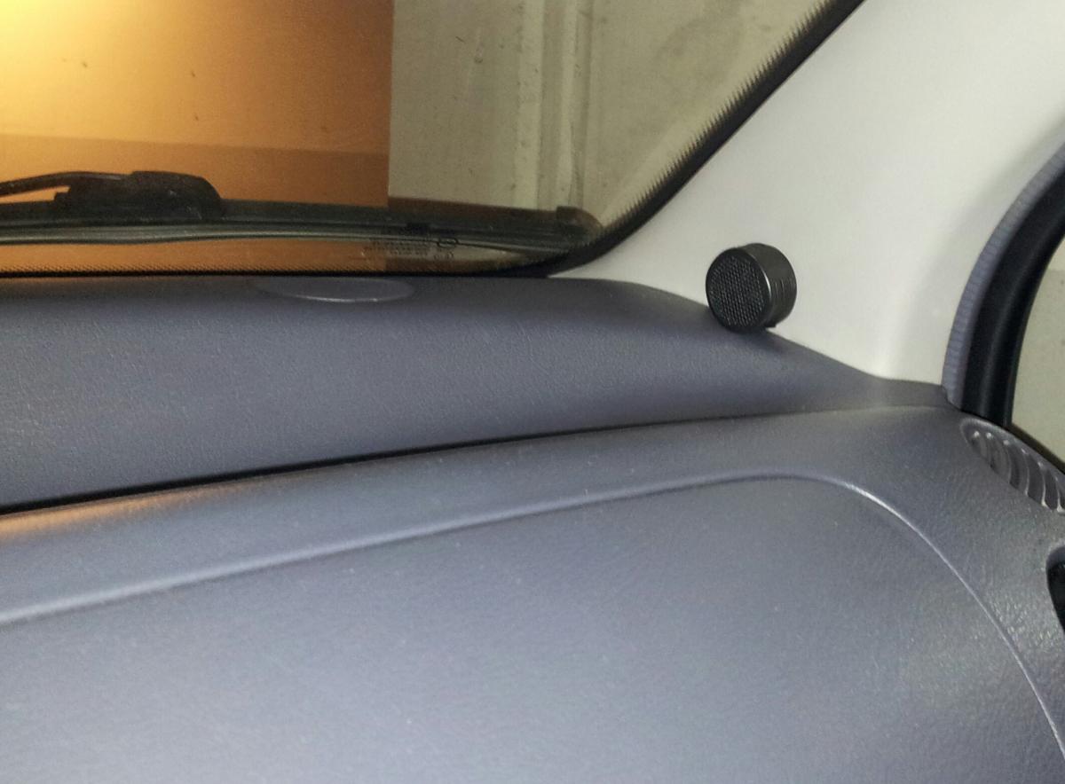

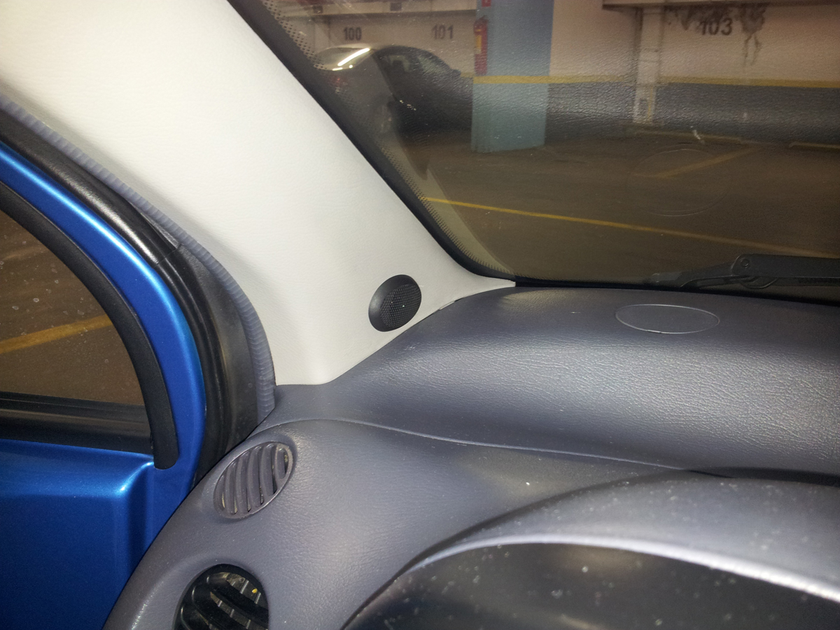

vrazvanc Posted August 18, 2015 Author Share Posted August 18, 2015 67.100 km Asa mai stam de vorba Altfel se aud lautarii... Tweetere de Nubira in stalpii fata, difuzoare biconice Pioneer de 10 cm pe fata. N-am mai stat sa ma complic cu fetele de difuri originale care sunt scumpe si oricum nu se gasesc. Poate mai era o varianta cu aceleasi difuzoare dar pe doua cai, insa cred ca e mai bine asa ca sunet, cele de inalte fiind aproximativ la nivelul urechii si indreptate catre pasageri. Acum nu va imaginati ca pierd placutele de inmatriculare pe drum, se aude OK, sunt foarte pretentios la audio dar nu vreau si nu merita mai mult de atat in cazul de fata. Cele pe spate tot Pioneer sunt dar pe 17 cm. In rest... concediu, munte / tara (900 km), lalala, totul super, dar cand am fost prin Snagov, i-am dat ceva mai tare la curbe, si se aude la spre stanga un fel de sunet ca atunci cand pune trenul frana la viteza Clar vreun rulment, cred ca cel din stanga-fata, care am observat caaa...curge nitel. Senzorii de parcare precisi, OK, multumit. O sa postez un fel de "tutorial" pe topicul care l-am deschis, poate o sa-i mai foloseasca cuiva pe viitor. "> Link to comment
