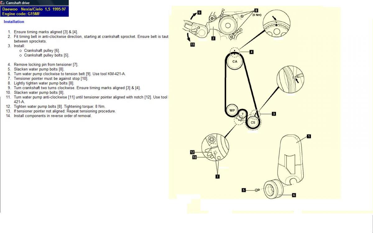

yneedlove Posted September 24, 2013 Share Posted September 24, 2013 (edited) Salutare dragi colegi Am patit o nepatita ieri can sa ajung acasa , a inceput la motor sa se auda un zgomot ciudat rau de jurai ca se rupe o trag repede pe dreapta...opresc motorul...ma uit , nu vad nimic la inceput , apoi cu teama pornesc iar motorul , poc lafel se auzea o opresc repede si ma uit la furtune , la uleiul din motor , la uleiul din cutia hidramata , imi trece prin cap sa ma uit si la apa de la radiator , mai aveam 20% din ce trebuia sa fie , ma uit mai atent si vad ca imediat dupa ce am desfacut bushonul de la apa a inceput o ploaie sub masina , o sui pe cric si...surpriza , pompa e apa... nimic mai simplu...am reumplut rezervorul cu apa , si nu a mai vrut sa porneasca , dupa vreo juma de ora de insistari , a luat-o , am duso in spatele blocului (unde a si ramasa) si dai drumuri la magazin : pompa, rola,curea bu pana aici...dai si surubareste , toate pieele in ordine , iam schimbat pompa de apa rola curea ...dar surpriza , cand dau la automat , se aude in motor de zici ca se torsioneaza cu totul , haraituri , nebunii dastea , dar nu mai porneste deloc , am gadilat masina dupa ce am cautat poze pe net si topicuri , insa nu imi merge , pun roata de jos cu sageata in jos si roata de sus cu linia in sus...dau la automat , haraie , baraie dar nu porneste I NEED HELP....ca deja nu mai pot , am lucrat la ea ieri inca vreo doua ore dupa ce iam pus pompa de apa ...dar nimic ...azi inca 4 ore...si iar nimic...ceva fac gresit , dar ce? cineva priceput ..cu experienta si patit...care sa imi de'a mura'n gura ce si cum se face? pe net am gasit poze diferite , una spunea ca roata de sus cu semnul in sus , si aia de jos cu semnul in jos , alta ca roata de jos tre sa fie la ora 1....deci...jur ca nu mai pricep , imi vine sa ai dau foc Edited September 24, 2013 by yneedlove Link to comment
ALiCE Posted September 24, 2013 Share Posted September 24, 2013 Aia cu roata de jos la ora 1 este, de fapt, semnul de pe fulie la ora 1 (aliniat cu semnul de pe carcasa distributiei). Roata de sus (de la axul cu came) la 12 si roata de jos (de la arborele cotit) la ora 6 este varianta OK. Pompa veche ce avea? Doar curgea sau era blocata, dinti lipsa, etc? Link to comment
Dj_Dark Posted September 24, 2013 Share Posted September 24, 2013 (edited) Gresit, fulia este la ora 1, semnul de pe pinionul arborelui trebuie sa fie la ora 6 total opus cu cel de la tacheti care trebuie sa fie la ora 12. Ce an e cielo? Edited September 24, 2013 by Dj_Dark Link to comment
yneedlove Posted September 24, 2013 Author Share Posted September 24, 2013 Mergea greu,scotea sunete ciudate,huruia,si in capat pe fulie avea joc si imi curgea apa... din pacate am pus roata zimtata de sus la ora 12 si aia mica de joc la ora 6 dar scoate zgomote ciudate (nu merge rotund,parca huruie,nu se invarte liberi,parca agata sau merge infranat),si oricat ma chinui sa o pun la ora 6 sau la ora 13...scoate zgomote..de pornit,nici un semn, si imi e teama sa nu bulesc ceva ...daca nu e deja prea tarziu... am vb cu cineva pt maine,sper sa o rezolv,ca eu am si probleme cu rinichiul drept si deja nu mai am rabdare ca am dureri Link to comment
smv Posted September 24, 2013 Share Posted September 24, 2013 Atat @ALiCe cat si @Dj_Dark spun de fapt acelasi lucru: pinioanele de curea trebuie sa aiba semnale: cel al axei la ora 12 iar cel al arborelui la ora 6 (lasa la o parte fulia cu ora acea ora 1 fiindca nu o folosesti la punerea la punct !). Repet si eu intrebarea: ce model este masina (tip, an fabr. ; are importanta ca sa aflam daca are supape intretaiate cu pistonul) si ce avarii ai gasit ? Link to comment
yneedlove Posted September 25, 2013 Author Share Posted September 25, 2013 (edited) 1995...57kw...cutie hidramata...gle...1.5 8v ohc injection parca. vine azi un nene mecanicu...sa vad ce va face el...ca nah e de "meserie" omu , acum sperantele mele stau in baza lui ideea este ca roata aia mare de la culbutori/supape este pus dupa indicatorul de pe plasticul din spate la ora 12 , roata aia mica de la pistoane (cred ca aia e) am pus-o la ora 6, dupa ce am montat cureaua si am dat la automat de cateva ori ...poate poate... am sesizat dupa ce am luat tubulara si am pus iar roata aia mare de sus la ora 12 ca defapt aia mica era cam cu 2-3 dinti spre ora 5...deci sigur...fac eu ceva gresit... avarii nu am gasit (nu am dat decat pompa de apa jos) pompa de apa veche era cam ruginita in interior si se invarte greu la incercarea de a o rotii cu mana si scoate sunete de juri ca deraiaza un tramvai... in cap unde e fulia de angrenare la curea avea joc ...dar joc...nu gluma...cum si de ce nu imi pot da seama , cureaua veche nu parea asa uzata, insa pompa se vedea pe ea ca e veche...si in afara de asta... mai avea si lipsa garnitura cauciuc (ca la asta care am luat-o) si avea un tub de silicon bagat acolo....nebunie mare... Edited September 25, 2013 by yneedlove Link to comment

Dj_Dark Posted September 25, 2013 Share Posted September 25, 2013 @alice, scuzele mele, am citit doar jumatate de post si m-am hazardat, ca fata mare la...maritat . Link to comment
