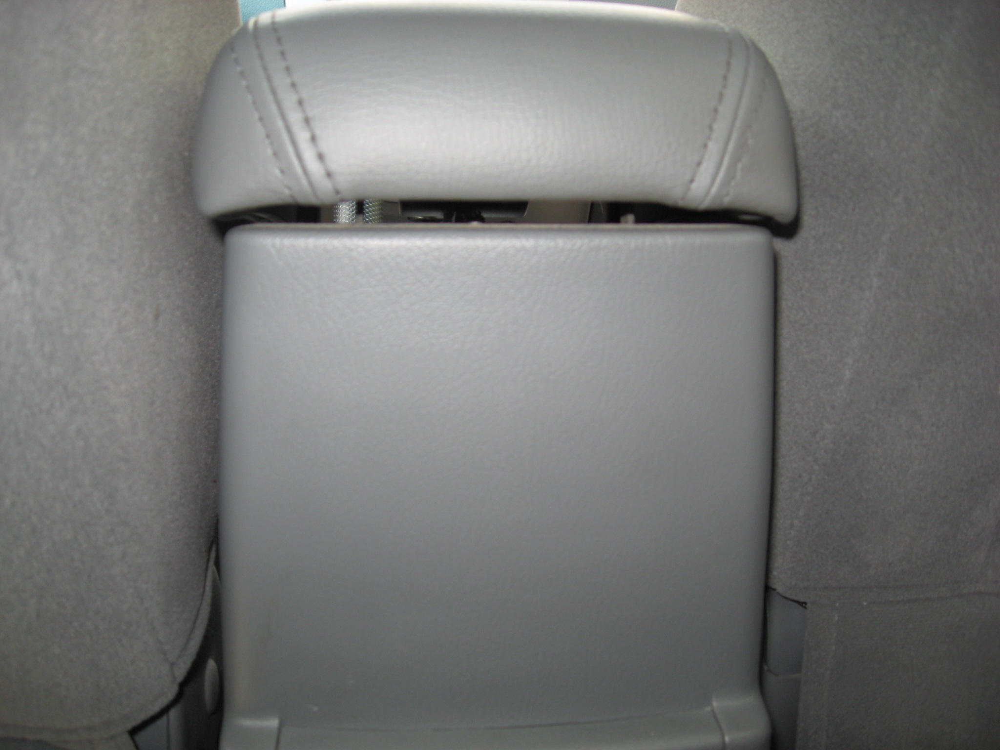

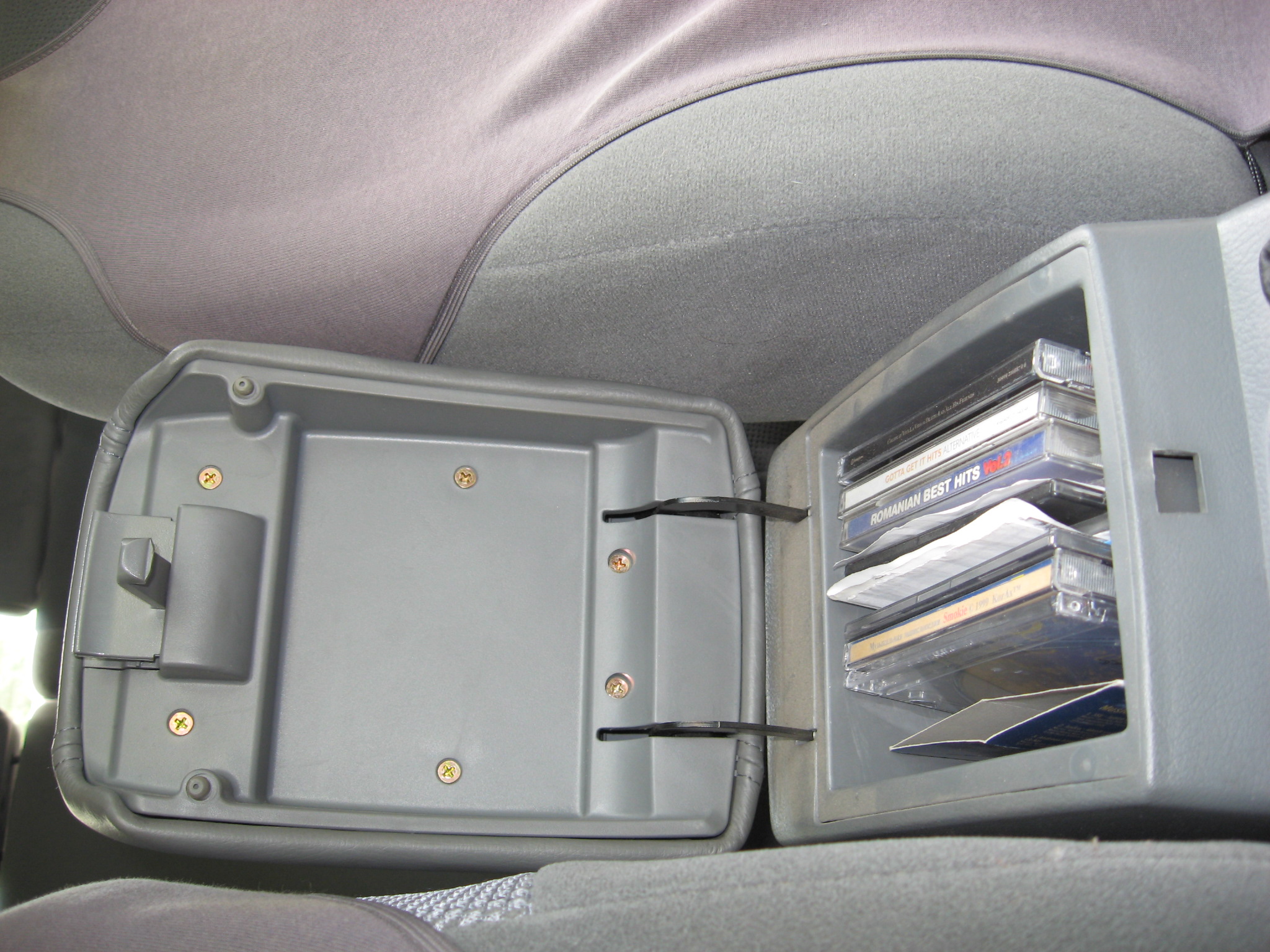

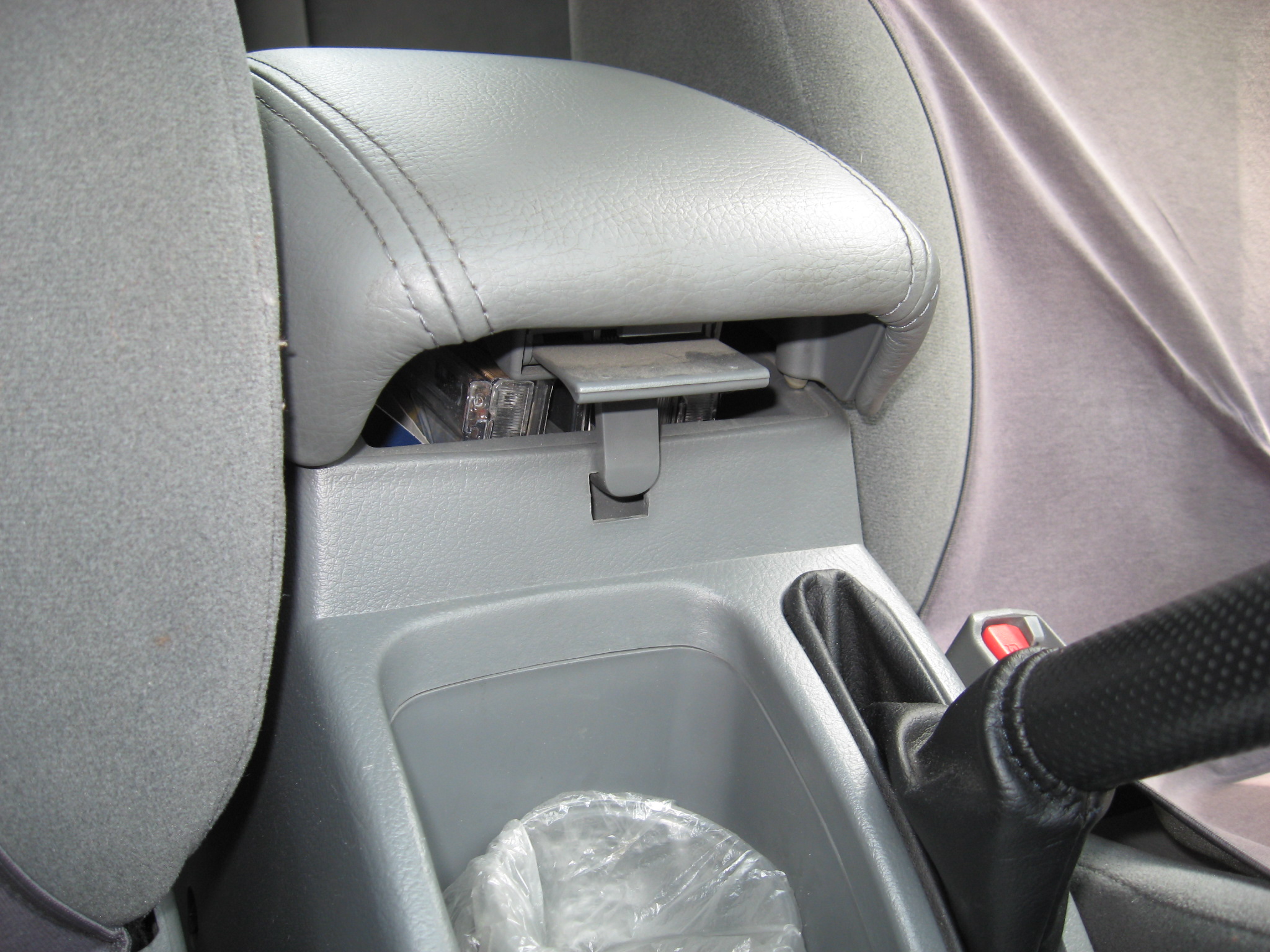

perfidus Posted May 28, 2009 Share Posted May 28, 2009 On-topic: ... Varianta asta are spatiul de depozitare de la cotiera, dar nu are cotiera propriu-zisa. Poate cineva sa puna o poza cu cotiera deschisa sa vad cum sunt puse balamalele si sa-mi dea eventual si dimensiunile cotierei stock. Poate resusesc sa pun capacul de la o cotiera aftermarket sau de la dezmembrari pe spatiul de depozitare. Multam! Ia de aici. Dimensiuni cam greu sa-ti dau, nu e un dreptunghi perfect. Sa o stapanesti sanatos, e o masina bine inchegata cu putine chichite. Foarte bine sta la suspensie si frane. La motor... mde, 1.4 - mai silentios ca 1.6 dar fara nici un avantaj la consum, al meu nici la drum intins sub 110Km/h nu scade sub 6,5-6,7 si atata consuma si cei cu 1.6. Etajarea cutiei e putin diferita fata de 1.6 , de-asta se cam tureaza - la 130Km/h ai 4000rpm. Insonorizarea sta mai bine decat suratele mai mici, in primul rand chederele la usi sunt duble. Se poate si mult mai bine, era un 'maniac' pe un forum din Ukraina care a dat totul jos la interior si a lipit pe tabla bureti si folie insonorizanta cu ceva aluminiu, nu stiu cum ii zice . Link to comment

ches Posted May 29, 2009 Share Posted May 29, 2009 @perfidus: Mutam de poze, din cate vad e mai complicat sistemul de balamale ca la Nubira. Dupa ce am vazut spun pas cotierei de la dezmembrari. Cred ca o sa iau ceva pe masura si cu niste balamale simple. Nu stiu cum voi face cu sistemul de inchidere, urmeaza sa ma mai uit pe la cotierele altfermarket . Masina am luat-o pentru sora-mea si de aceea am ales motorasul de 1.4. Dealer-ul m-a sfatuit sa iau 1.6 ca la 1.4 e submotorizata, dar pt o diferenta de aprox 1000E am zis ca nu merita, mai ales ca sora-mea are carnet de 8 luni si are numai 20 ani (deci nu prea are frica sa apese acceleratia). Oricum masina trage mult prea bine pt ce are ea nevoie. Consumul mi s-a parut ok pt rodaj, a scos 6.67% pe un drum de aprox 150km cu benzina de 98 de la MOL (am zis s-o rasfat un pic la inceput ) cu mers 100-120km/h pe A2 si cu <60 prin sate (care au fost putine). @starsteel: Varianta de 1.6 am auzit ca este cam slaba pt greutatea masinii. Mie ideala mi se pare varianta cu 2.0D tinand cont de putere, cuplu si consum. Din pacate la pretul la care este acum nu merita, la 16000E deja mai pun putin si imi pot lua o Lancia Delta (italienii sunt geniali cand vine vorba de design) sau un Golf 6, ambele cu 1.4 TSI 120cp. O sa revin si cu alte impresii si niste poze dupa weekend-ul care vine . Link to comment

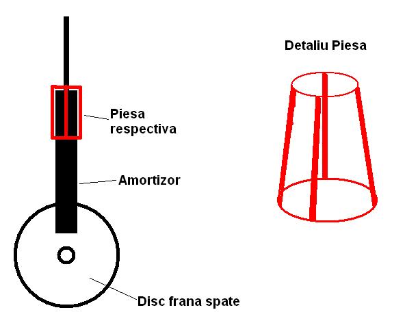

ches Posted June 4, 2009 Share Posted June 4, 2009 Apropo de blocatoare, am niste plastice albe pe amortizoare. Am vazut asta cand am reparat o pana pe roata din dreapta spate (ghinion cu un holtzsurub intrat in cauciuc). Plasticul este pus peste corpul amortizorului si au forma unui pahar dar decupat din loc in loc. Am facut o schita ca poze nu am cum sa fac prea curand. Trebuie sa am asa ceva acolo? Link to comment
Mircea Posted June 4, 2009 Share Posted June 4, 2009 Da, ca de altfel si niste protectii din cauciuc. Link to comment
