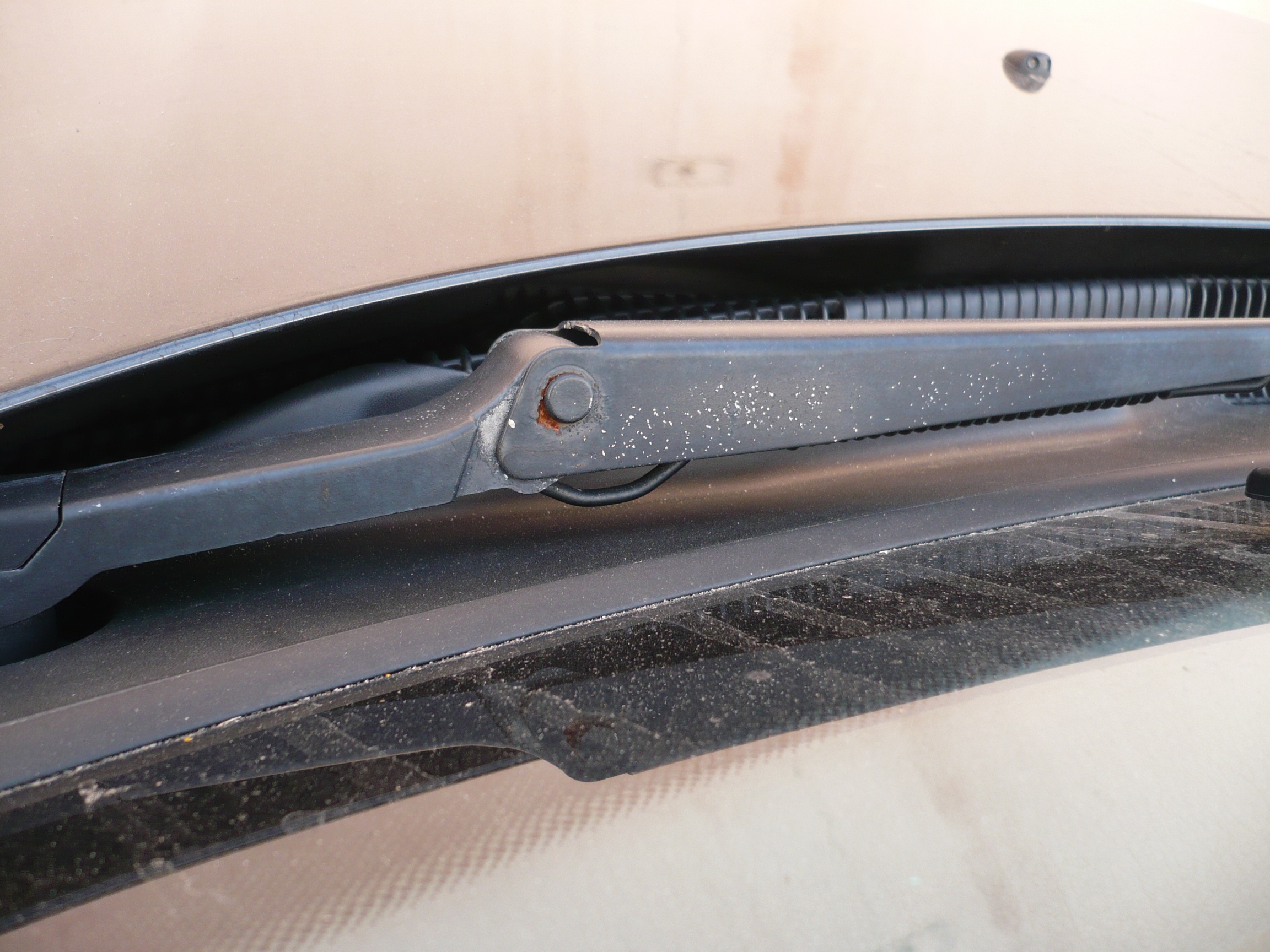

Bittick Posted September 28, 2009 Share Posted September 28, 2009 Salutare, ...haideti ca nu e dracu chiar asa de negru... Eu il am pe al meu Lacetti SW diesel de 2 ani, am facut 26300km cu el (in anul al doilea a stat mai mult in parcare) si pana acum am avut urmatoarele probleme (doar): - schimbat alternator (in garantie) - bratele de la stergatoare au un pic de rugina (ca la Mircea) - fluierat la rotirea volanului, aparut si rezolvat partial in aprilie 2009 prin inlocuirea unui burduf si adaugarea de vaselina (cred ca de fapt ce au facut ei in service nu a avut niciun efect, pur si simplu nu a mai"fluierat" o perioada din pura coincidenta) Intre timp fluieratul a reaparut in iulie si de atunci nimeni nu stie sa-i dea de cap... cica sa astept pana la revizia de 30000 si atunci or sa se ocupe mai serios (citat din directorul tehnic de la DiBas) In rest masina merge foarte bine. Ca impresie generala am sa mai adaug un lucru care poate o sa va mire... din 01 septembrie 2008 pana azi am avut ca masina de serviciu o Toyota Corolla 2,0 diesel model 2008, a doua dupa varful de gama, ca dotari; tot Lacetti imi place mai mult - motive: 1. motorul diesel de pe Lacetti e mai flexibil, desi are cuplu ceva mai mic (280cp fata de 350cp) pe distanta scurta se infige mai bine, are repriza mai buna, suna mai frumos (Corolla "caraie" - avem la firma 5 si toate fac la fel) 2. toate butoanele si comenzile de la Lacetti sunt luminate noaptea, fata de Corolla unde cam bajbai dupa ele 3. spatii de depozitare mai multe 4. la Lacetti lasi luminile pe poz on si cand tai contactul se sting fara probleme, nu bazaie nimic 5. priza de 12v suplimentara in bord, si una in portbagaj (la Corolla doar bricheta si nimic in portbagaj) ... asa ca la banii pe care i-am dat pe Lacetti (14550 cu toate discounturile momentului de atunci) sunt foarte multumit Link to comment

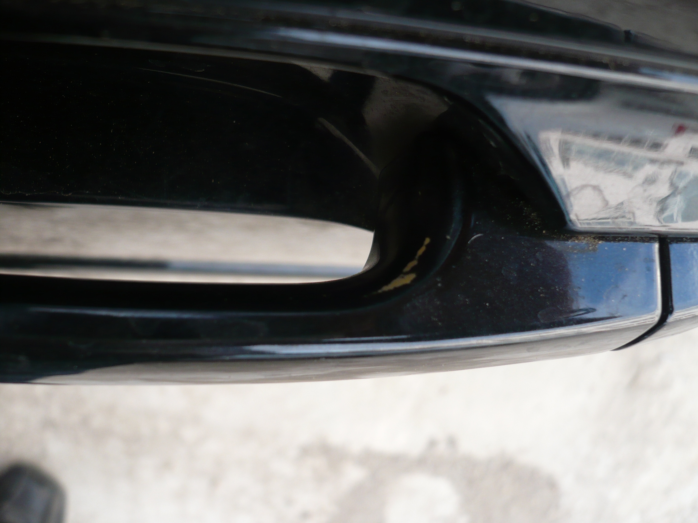

Mircea Posted September 30, 2009 Share Posted September 30, 2009 Astea sint majore "restul e cancan"... cum dracu eu am 36-37k in 2 ani discurile sint alea vechi si nu se cunoaste diferenta, amortizoarele spate sint SH schimbate de mine si inca i-si fac treaba, jantele tot SH cind le-am luat aveau vopseaua intacta ca si acum...faruri din sticla ciupit unul intr-un loc dar "cirpit". Ma gindeam sa le inlocuiesc dar am ajuns la concluzia ca astea sint mai bune decit alea din plastic. "- de pe etrieri s-a curatat vopseaua" -- la mine se curata...rugina Si cica sa iei masina noua...de aia vesticii dupa garantie scapa de ele...daca bugetul le permite... Cita garantie mai ai 1an? Nu au macait cei de la service apropo de "reclamatiile" tale ? Spre deosebire de alti useri, eu sunt cinstit si am spus toate problemele care au aparut in cei 30000 km. Garantie mai am 3 ani Ca asa a fost oferta De ce sa "macaie"? Eu am vorbit frumos, am stiut ce sa cer, ce drepturi am si s-au inlocuit toate. Mai mult, eu nu sesizasem nicio problema la amortizoare, ei au facut testul pentru ca-l au cuprins in procedura de service si au decis inlocuirea amortizoarelor. Link to comment

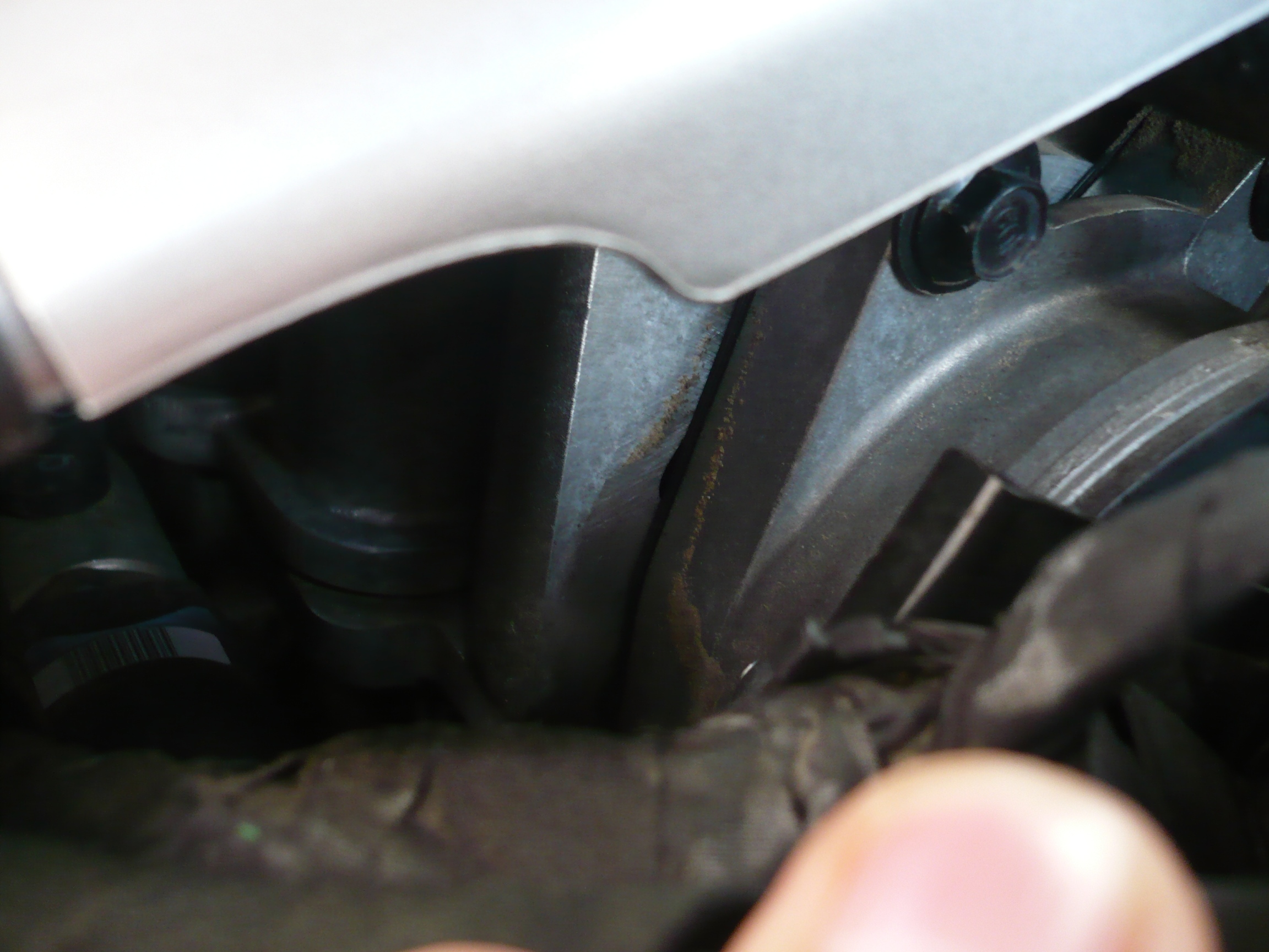

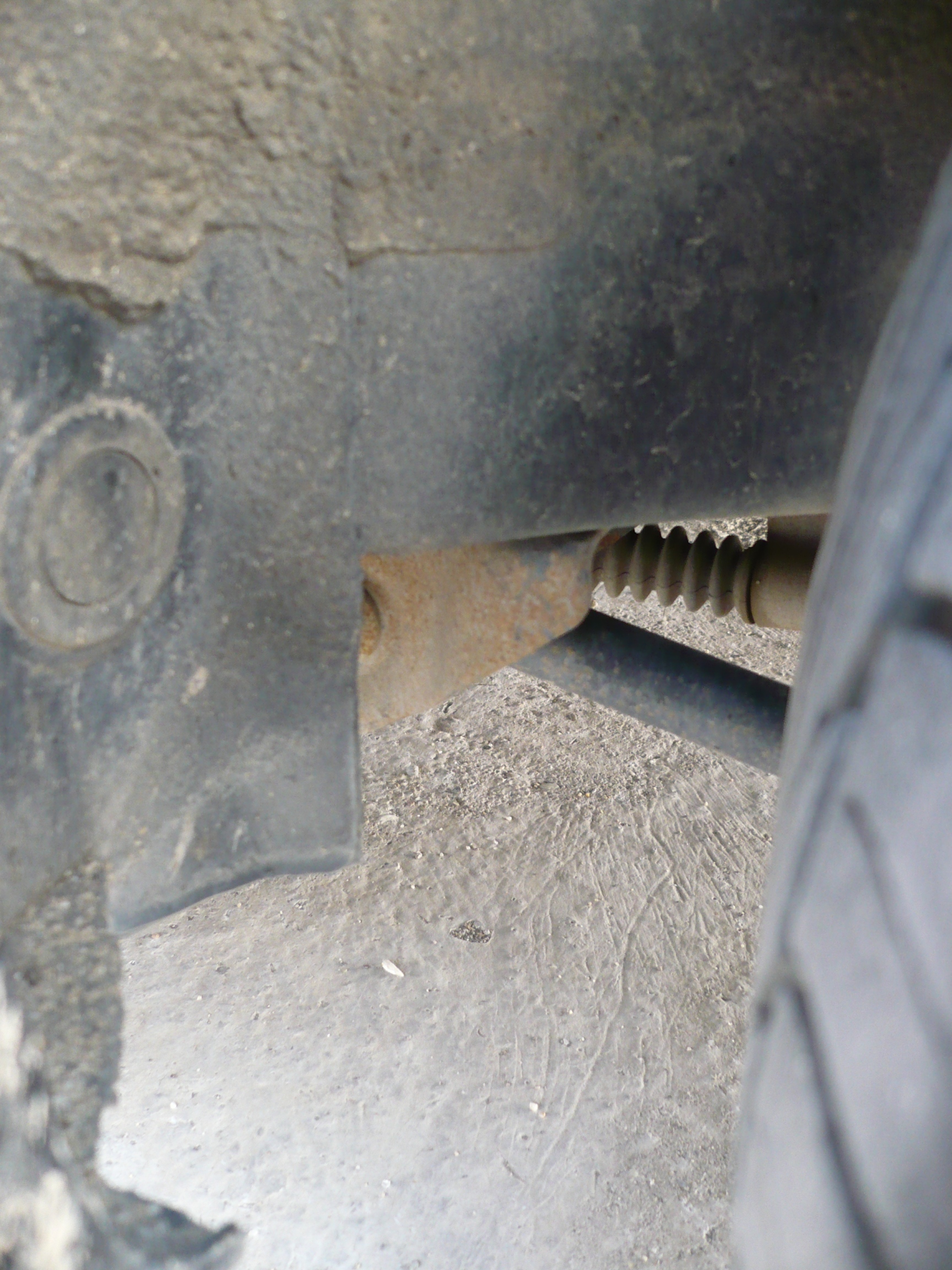

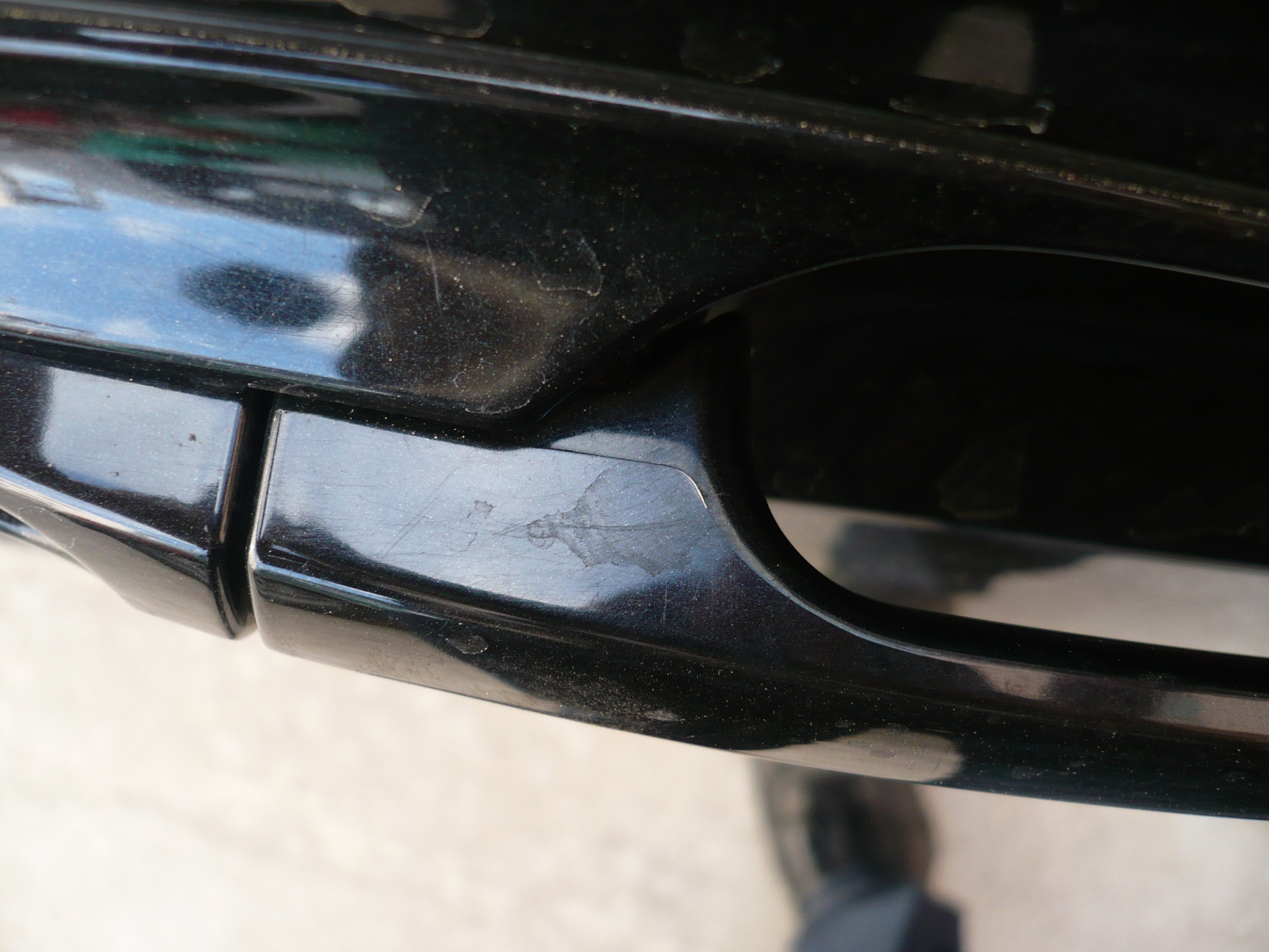

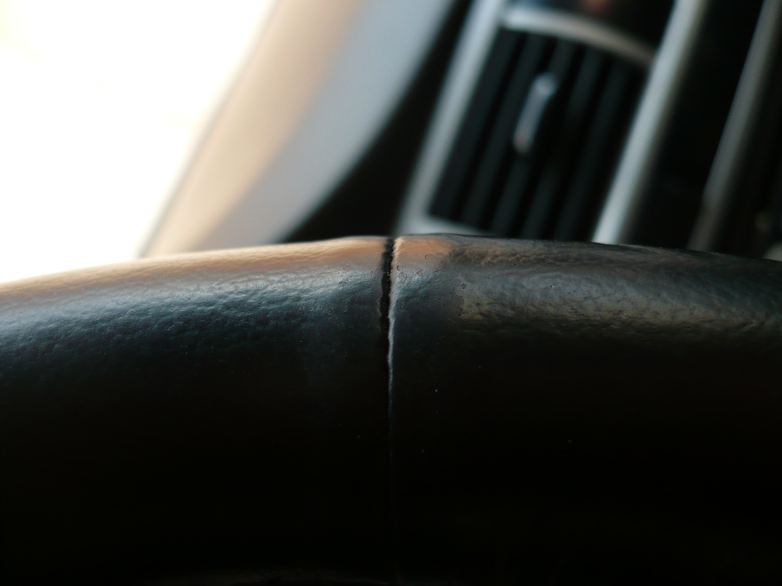

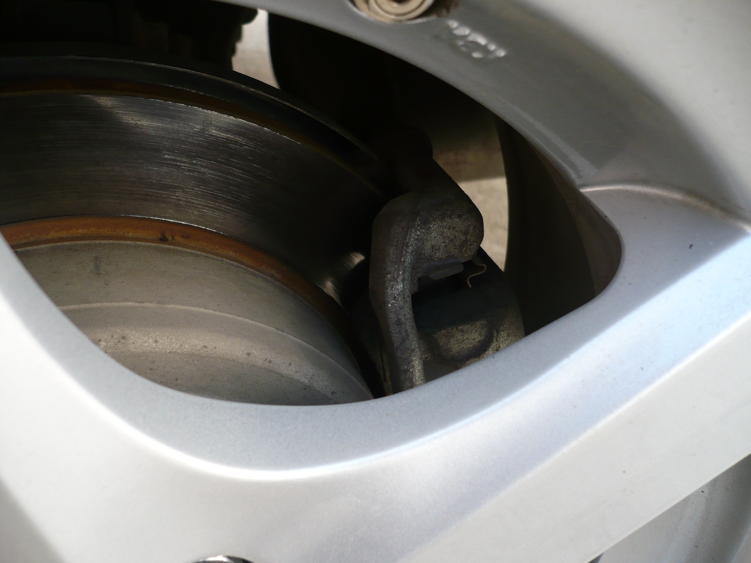

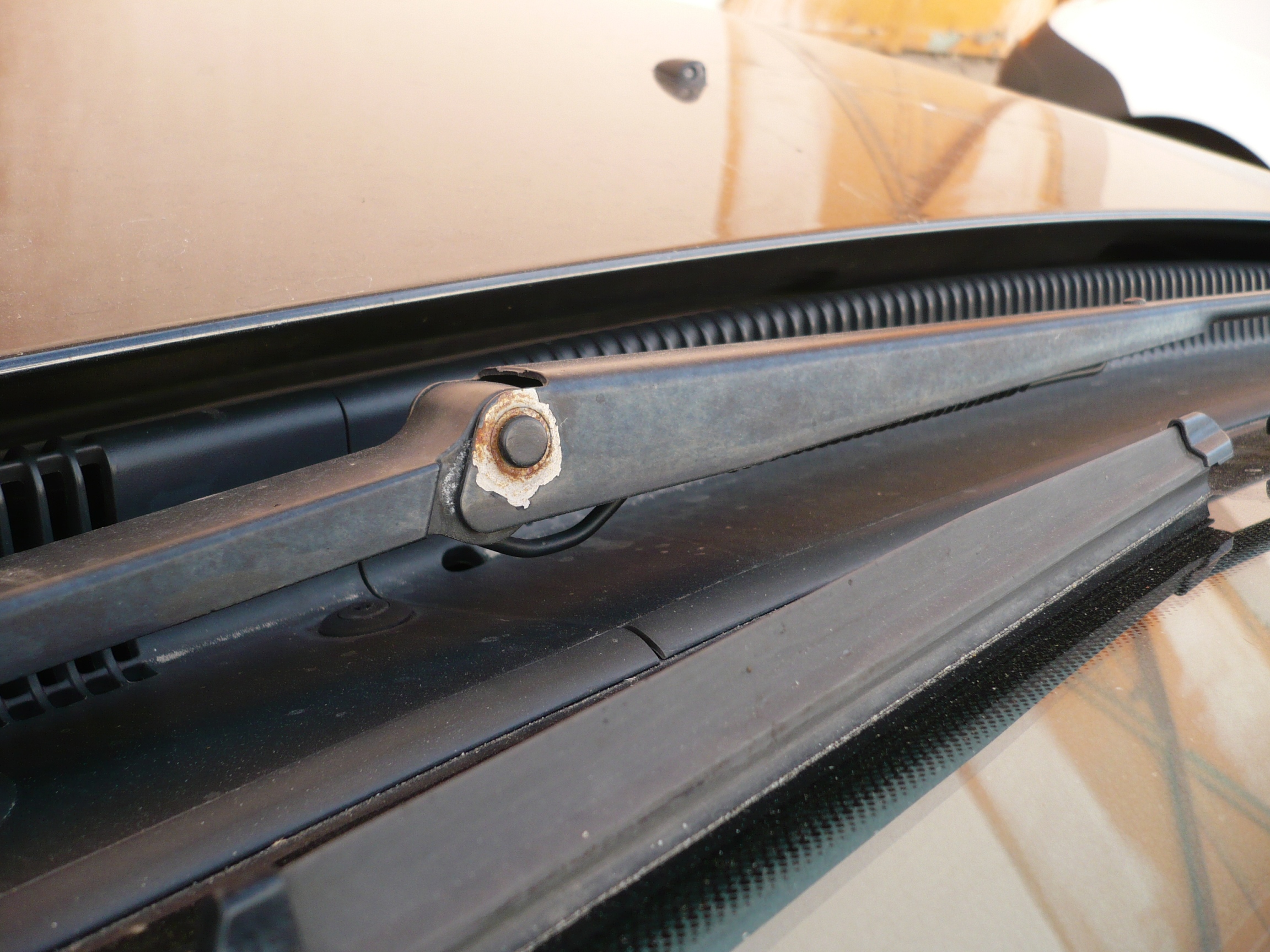

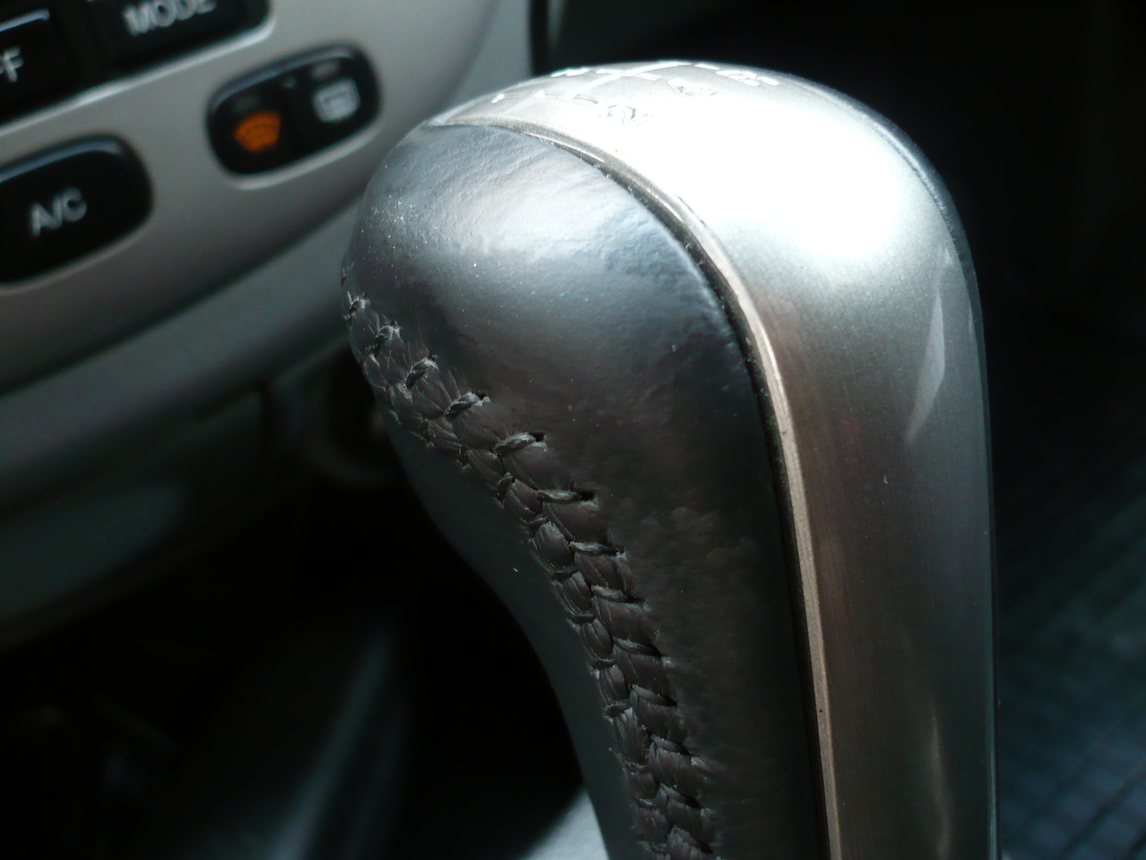

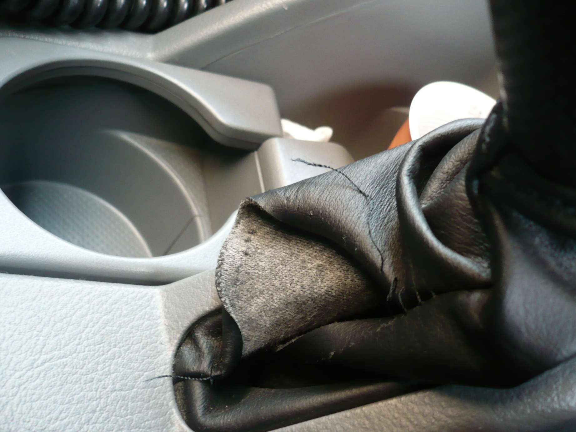

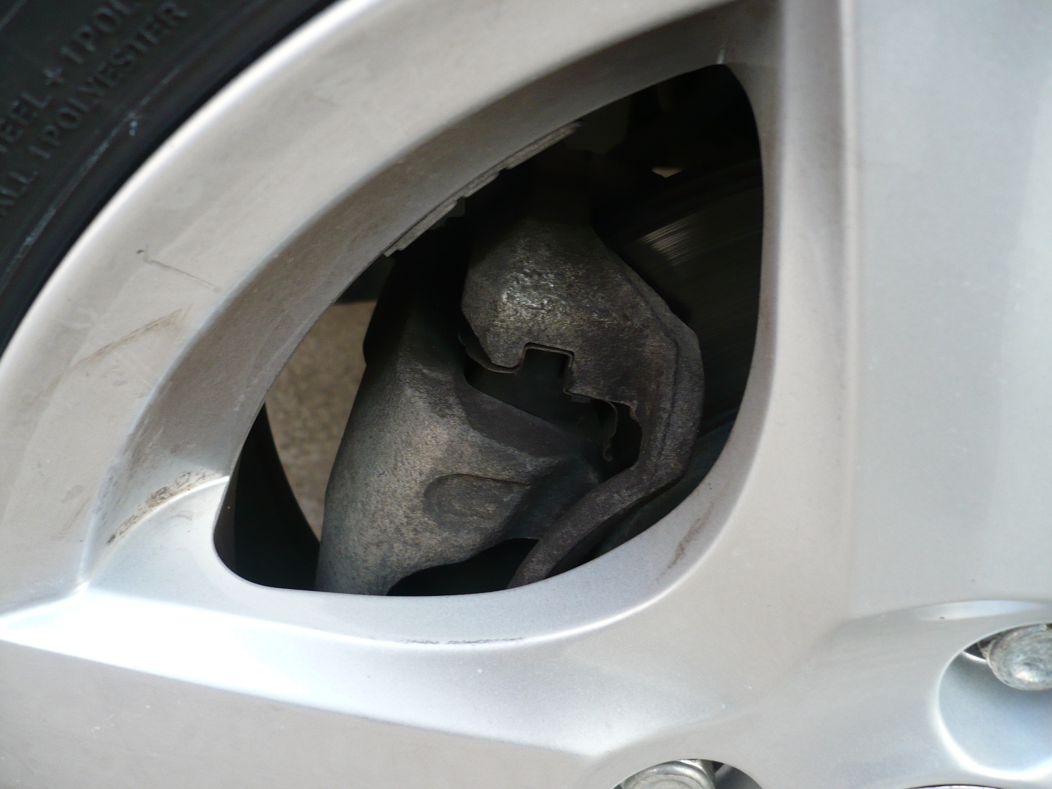

Mircea Posted September 30, 2009 Share Posted September 30, 2009 Si sa va arat si la ce ma refer. Uzuri ale pielii de pe volan, de pe schimbator si ale burdufului de la frana de mana: Rugina: Vopseaua tocita: Pe stanga: Pe dreapta: Capacul nestrans pe unde aveam pierdere de ulei: Link to comment

Elfu Posted September 30, 2009 Share Posted September 30, 2009 (edited) Mircea eu sincer nu mi-am dat seama din poza care e problema la maciulia schimbatorului. Rugina pe tamburi si pe componente ale suspensiei mi se pare normala la orice masina. Cu burduful e clar, cu volanul de asemenea. Aici te-as intreba doar cat de des le-ai curatat, cu ce solutii si cat de tare ai frecat/apasat cand ai facut operatia respectiva? Cu vopseaua again nu m-am prins daca e mizerie/gainat sau zgarietura/rugina. Cu stergatoarele da, ai dreptate. P.S. Sunt pe laptop si e monitorul murdar. Edited September 30, 2009 by Elfu Link to comment
Tommy Posted September 30, 2009 Share Posted September 30, 2009 Mai curata-l, nu ia 12 ore Orice esapament, inafara celor de inox, rugineste. Vopseaua neagra e pretentioasa, nu e ca cea alba sau ca cea gri. Link to comment
lascarica Posted September 30, 2009 Share Posted September 30, 2009 Iar esti in pauza Tommy si te plictisesti? Sint tratamente termochimice destule pt rezistenta la temperaturi inalte, inclusiv acoperiri stil vopsea rezistente la temperaturi inalte. Si asigura protectie cu mult mai mult decit 2 ani. Intradevar cele facute de Conex de exemplu sint consumabile se schimba odata cu uleiul dar nu cred ca au prins ei contract cu Chevy... Link to comment
Tommy Posted September 30, 2009 Share Posted September 30, 2009 La ce masina ai vazut tu ca nu rugineste esapamentul dupa 2 ani? Spre cultura ta inginereasca, faptul ca rugineste nu inseamna ca se si gaureste automat. Poate la limuzina ta, la harbul meu cat si la cielo pe care l-am avut inainte se vedea rugina dupa 2 ani. Normal ca nu era nici o problema de etanseitate, eu nu dau spaga ca tine cand fac itp-ul. Pauza ia-ti tu si citeste carticica aia cu ABC pe ea, ca iar te plangi ca vine gazeta ca tavalugul. Link to comment
Mircea Posted October 1, 2009 Share Posted October 1, 2009 (edited) Maciulia schimbatorului sufera de aceiasi boala ca si volanul, este tocita pielea neuniform. Pe manere nu e zgarietura, e tocita vopseaua pana la plastic. P-astea le voi rezolva prin imbracare cu fibra de carbon, dar asta la primavara. In ceea ce priveste solutiile de curatare, pe volan nu dau decat cu piele de caprioara umeda si atat, similar si pe restul componentelor din masina. Doar pe usi, pe interior, am dat cu ceva detergenti de curatare a plasticelor din masina, ca se murdarisera pe unde le mai atinge ala mic. Rugina pe esapament, da, e normala, asa este, faza aiurea este ca ruginesc tevile, nu tobele, care sunt din aliaj aluminizat Vopseaua neagra este intradevar pretentioasa, iar masina mea nu a vazut nicio spalare fara ceara aplicata, cand vine sezonul rece vede ceara solida aplicata manual etc. Pe suportii de bascula mi-a aparut rugina dupa vreo 3-4 saptamani de la ridicarea masinii, simultan cu niste stropi de vopsea sariti de pe pasajele rotilor spate. Explicatia celor de la GP - "Ati mers prin nisip domnle si le0ati sablat" Edited October 1, 2009 by Mircea Link to comment

Bittick Posted October 3, 2009 Share Posted October 3, 2009 Referitor la problema cu vopseaua care "dispare" de pe manerele usilor, uitati-va cum pun problema cei din UK: http://www.daewooclub.co.uk/forums/showthread.php?tid=4356 Oare dealerii de la noi stiu ceva despre garantia vopselei?... Link to comment
