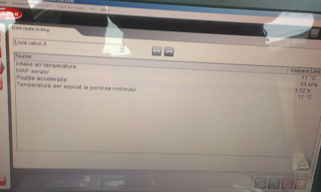

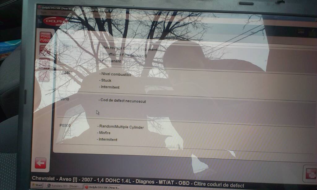

Astăzi am pornit masina (tot pe gaz). După ce a pornit a început să tremure motorul şi s-a aprins martorul în bord. (finaly). Fuga repede la service dar nici o rezolvare. Nu se pot conecta meseriaşii la ECU maşinii neam. Am verificat bujiile şi două nu merg. Cu o bujie veche am verificat să văd dacă da scânteie de la bobina şi funcţionează. Plin de draci mă duc la reprezentanţa să o pună totuşi pe scanner să imi zică un cod ceva dar se pare ca nu vor să facă bani. Au zis ca sunt trei variante: 1. Pot fi fişele. 2 Poate fi bobina. 3 Pot fi supapele. Mă duc puţin mai târziu la un electrician să fac o proba cu o altă bobina de pe o altă masina care merge perfect.
Acum vin de la electrician. Se pare ca de vină e bobina. Am făcut proba cu altă şi motorul merge perfect. post-6548-139428572252_thumb.jpgpost-6548-139428573636_thumb.jpg
