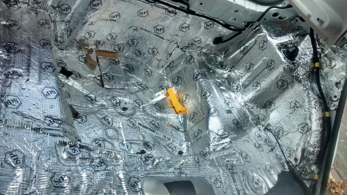

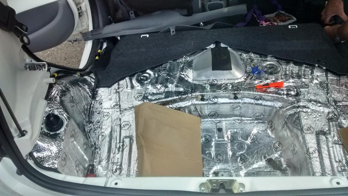

mr_ Posted June 28, 2015 Author Share Posted June 28, 2015 Pana la urma m-am ocupat putin de partea de zgomot. Am avut doua pachete de folii STP de la be-loud, insa n-am folosist decat mai putin de una. In prima faza am inceput cu spatele. Am dat jos bancheta si plasticele din spate, si am pus material din asta STP peste tot: podea, portbagaj, oalele rotilor, pe inaltime pana aproape de usa portbagajului (unde incep sa treaca fire peste tot). M-am oprit la podea, in fata banchetei din spate, unde exista o bucata de pasla izolanta, in ideea sa continui cu podeaua propriu-zis in partea a doua. Apoi in partea a doua am inceput sa scot mocheta incepand din fata insa mi-am dat seama ca mare lucru nu pot imbunatati. Are o pasla destul de serioasa (cam 2cm) care incepe de pe separarea fata de motor si acopera toata podeaua pana la bancheta din spate. Iar pe podea, incepand de la pedalier pe langa pasla are si un soi de polistiren. Ce acoperisem in spate in prima faza era tabla goala acoperita cu plastice, insa incepand de la bancheta din spate avea ceva material insonorizant de la mama ei. Asa ca m-am limitat la a mai pune niste petece de material izolant unde mi s-a parut mie ca pasla e taiata prea grosolan la trecerile firelor/tevilor sub bord si vedeam tabla, si am acoperit o bucata serioasa din aripa din dreapta unde se vedea tabla. Cea din stanga era deja acoperita cu pasla, cea din dreapta nu prea. Efectul e destul de sensibil, chiar daca mercedes tot nu s-a facut. La turatii si viteze mici zgomotul e cam la fel, motorul se aude la fel iar rotile putin atenuat, efectul e o idee mai sensibil pe macadam. Insa la turatii mari (+3500rpm) diferenta e semnificativa. Urletul tobei a cam disparut, se motorul se aude insa acum zgomotul preponderent vine din fata, nu din spate ca inainte. La forja pe autostrada (gen 150km/h in treapta a 4-a) inainte auzeam toba si rotile, acum motorul si vantul sunt sursa principala de zgomot. Al doilea pachet de material ar fi trebuit sa fie pt partea din fata si eventual ce ramane (daca ramane) pentru acoperis. Acum la partea din fata am renuntat, iar cu acoperisul nu cred ca merita pentru ca efectul principal ar fi probabil la zgomotul aero la viteze mari, ori masinuta asta iese pe autostrada foarte rar. M-ar tenta sa ma bag la compertiment motor si capota insa cred ca trebuie alt material, asta nu stiu cum se comporta la caldura. Link to comment
