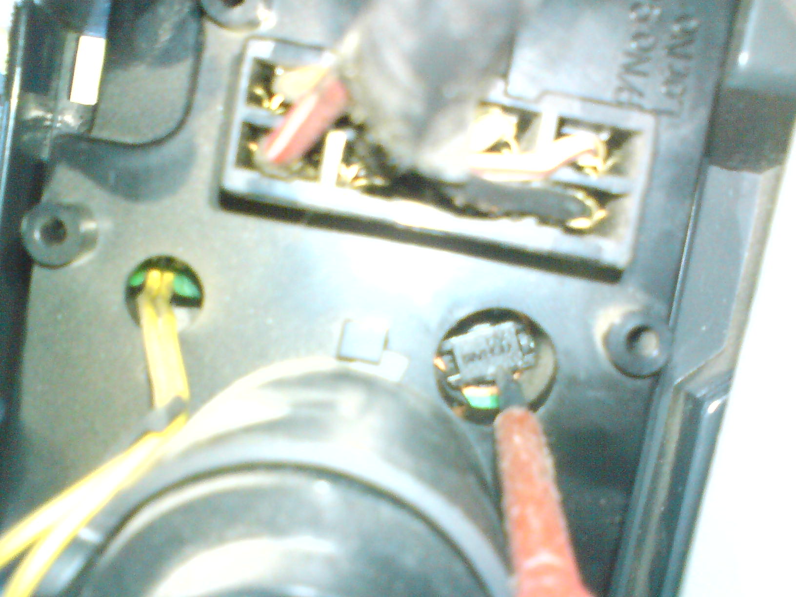

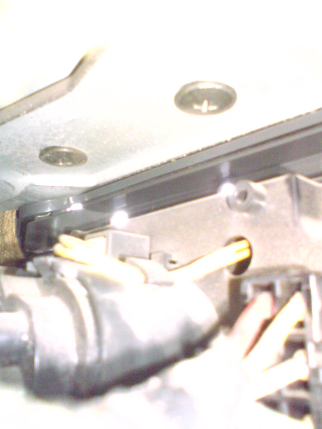

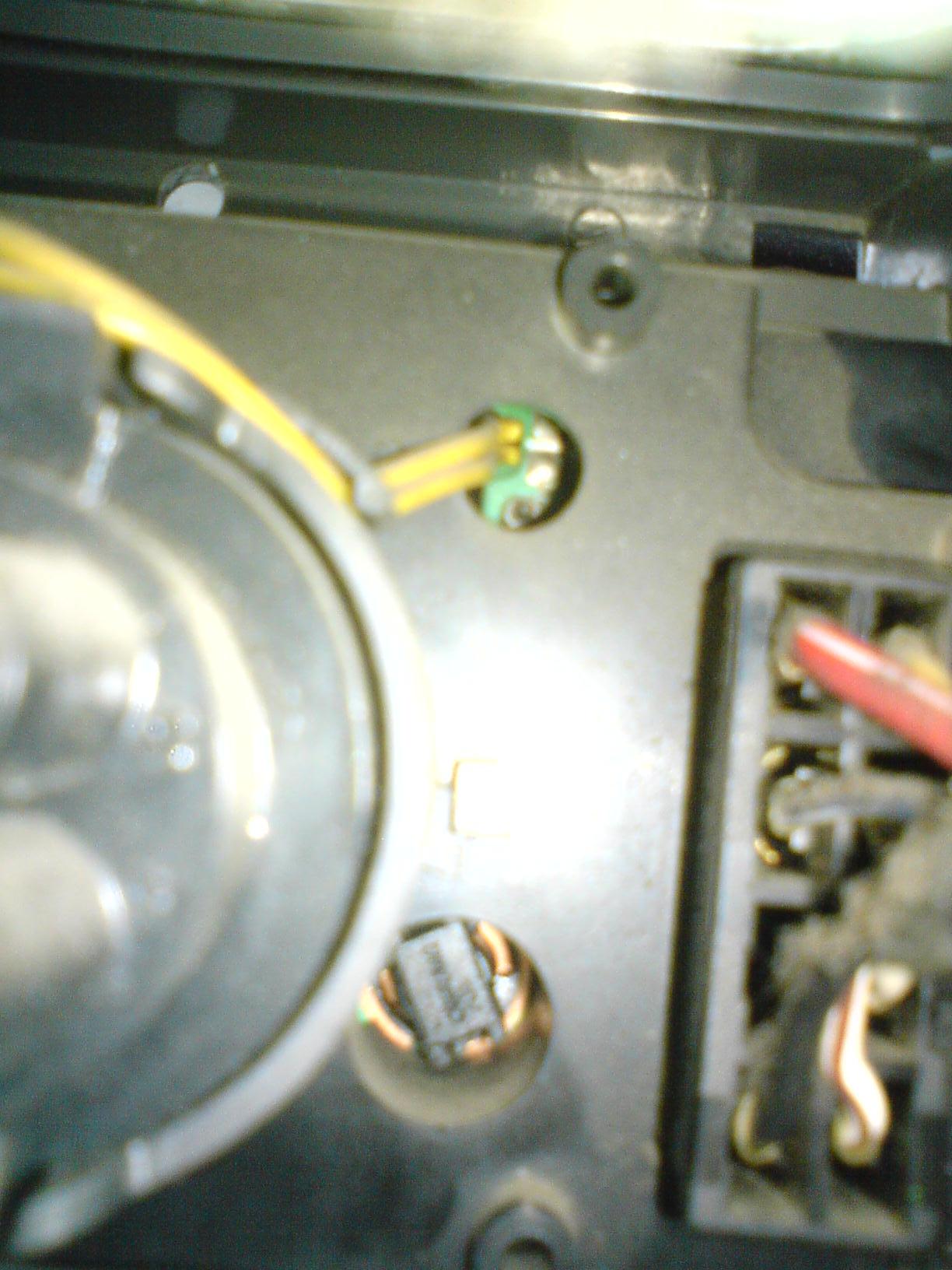

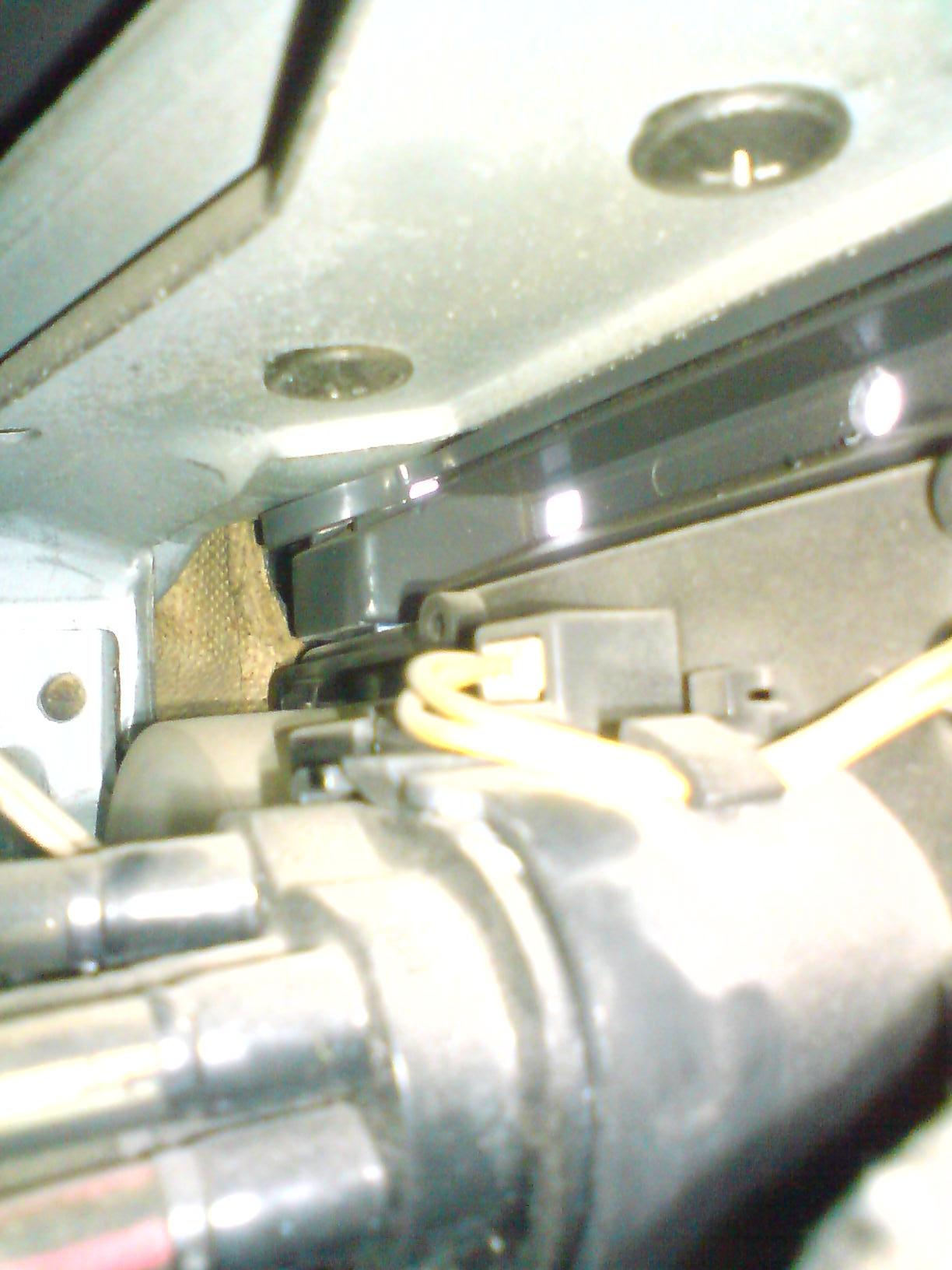

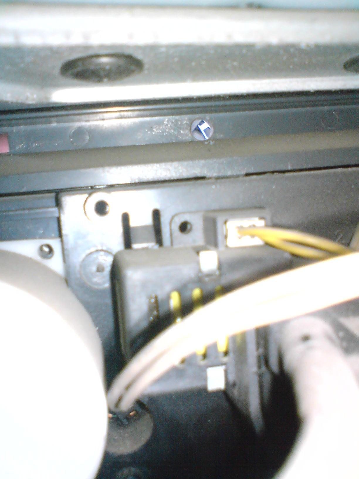

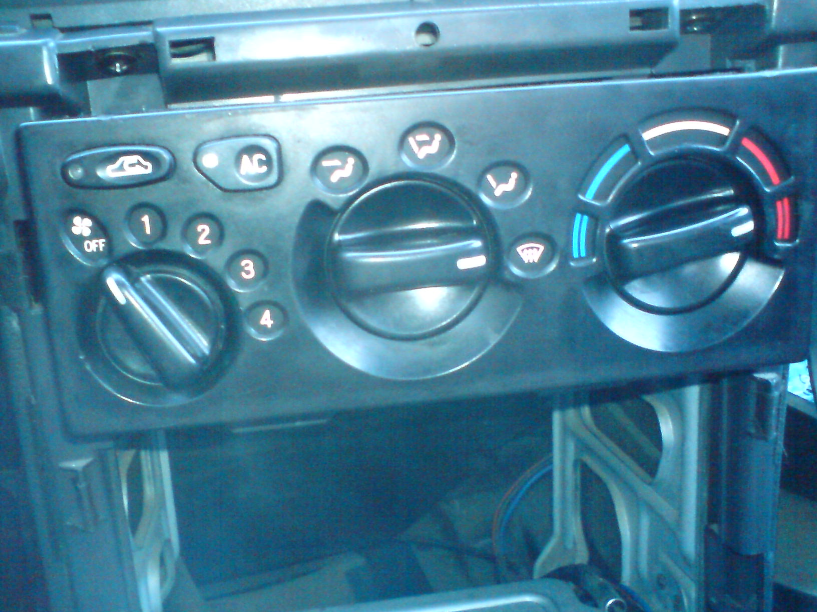

nato99 Posted February 1, 2010 Share Posted February 1, 2010 buna ziua am incercat si eu ca tot omu sa schimb becurile se pe bord,mai exact cele de la comutatorul de ventilatie caldura si directie a aerului,dar nu am gasit Va rog am postat cateva imagini va rog marcati locul Link to comment
Dj_Dark Posted February 1, 2010 Share Posted February 1, 2010 Se resuceste aproximativ 90 grade si se trage afara. Mai exista unul in partea cealalta, se vede in penultima poza putin. Becul se trage din soclul acela si se inlocuieste. Link to comment
nato99 Posted February 1, 2010 Share Posted February 1, 2010 (edited) Multumesc voi incerca sa imi lungesc degetele sa reusesc dar bine ca nu mai dau cu presupusul(acela ma gandeam si eu ca e primul dar al 2 nu l-am stiut) Am citit am inteles dar pe viu nu am gasit Multumesc!!! Edited February 1, 2010 by nato99 Link to comment

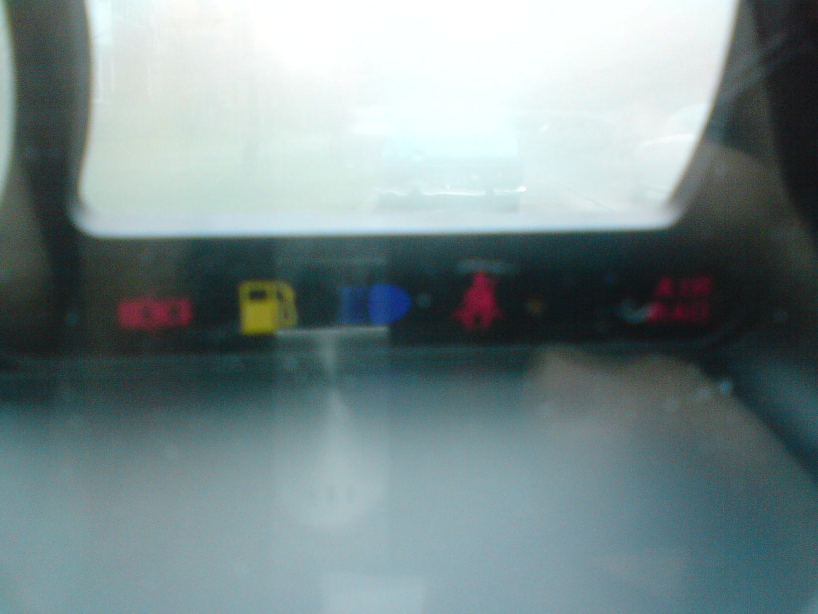

Stefy88 Posted February 1, 2010 Share Posted February 1, 2010 salutare!sunt nou pe forum si am si eu o problema la o nubira 2,nu se mai aprinde martorul de la benzina...si nu mai stiu cand intru pe rosu,problema este ca becul l-am verificat si este bun.ce ar putea fii? Link to comment
nato99 Posted February 1, 2010 Share Posted February 1, 2010 ai incercat sa verifici la pompa de benzina daca merge senzorul(plutirorul)? sau verifica toate sigurantele la mine a fost o siguranta pentru becurile de pe bord Link to comment
Stefy88 Posted February 1, 2010 Share Posted February 1, 2010 Din sigurante nu este sigur,am verificat,becul este bun...iar cu plutitorul nu stiu ce sa zic,ceasul indica dar cand ajunge in apropiere de ultima linie a indicatorului nu se intampla nimic, normal trebuia sa se aprinda becul...dar pauza...nimic!!! Nu ar fii asta o problema majora, oricum am GPL pe ea dar asa...ma deranjeaza sa stiu ca nu merge ceva la ea...si doamne fereste nu vreau ca vreodata sa fac pana prostului. Link to comment
tolin Posted February 1, 2010 Share Posted February 1, 2010 On 2/1/2010 at 8:00 PM, Stefy88 said: ... dar cand ajunge in apropiere de ultima linie a indicatorului nu se intampla nimic, normal trebuia sa se aprinda becul...dar pauza...nimic!!! Daca la Daewoo, indicatorul de nivel minim (situatie in care mai poti parcurge 50 km fara probleme) se aprinde dupa ce "limba ceasului" de nivel ajunge pe ultima linie sau dupa ea ? Link to comment
Stefy88 Posted February 1, 2010 Share Posted February 1, 2010 sincer nu mai stiu sigur.dar am impresia k se aprinde inainte de a ajunge la ultima linie,defapt se aprinde din ce in ce mai mult,prima data doar daca se vede...si de ce coboara nivelul se aprinde mai mult. Link to comment

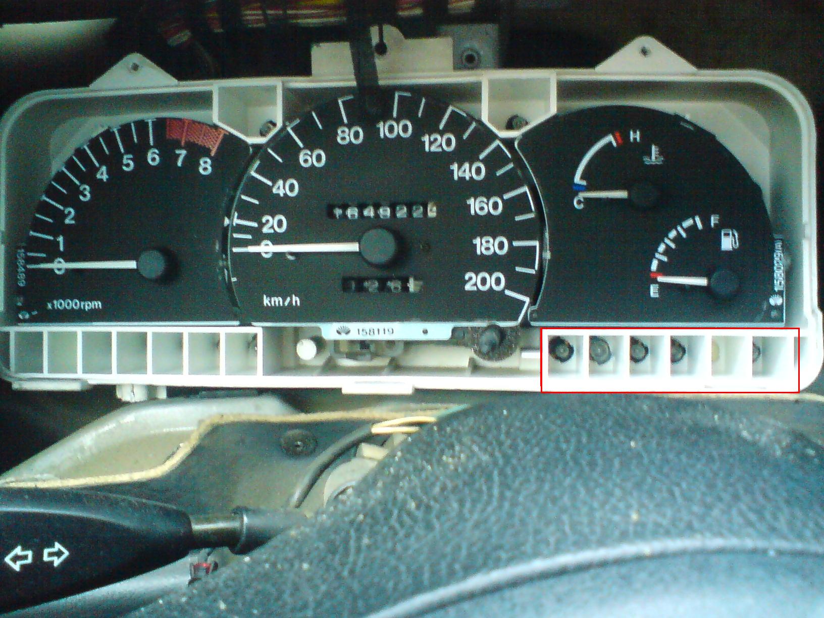

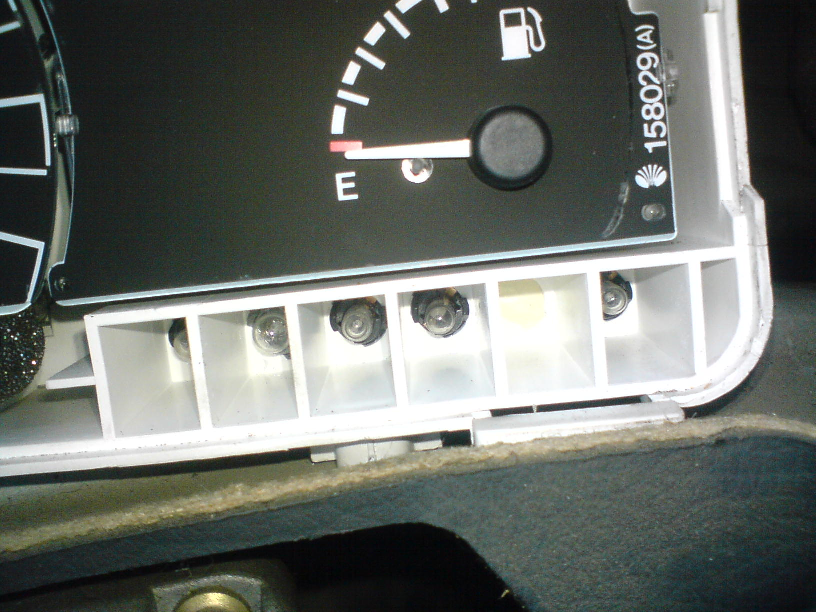

nato99 Posted February 2, 2010 Share Posted February 2, 2010 Atunci inseamna ca merge foarte bine ca asa trebuie sa faca atunci cand este intens aprins inseamna ca mai ai vo 2-3l aproximativ Buna seara in aceasta seara mi s-a ars unul din becurile de pe bord din partea turometrului si as dori sa il schimb dar daca tot imi bag nasu de ce sa nu schimb culoarea verde in una alba sau albastra inchis dar problema: 1.am dat in mare plasticurile jos incat imi atarnau dire pe sus .. 2.M-am uitat dar nu mi-am dat seama de prea multe 3. daca m-ar putea ajuta cineva as fi recunoscator(spunandumi pasi) 4.as vrea sa stiu daca trebuie date jos ceasurile dupa cum am auzit In cazul in care nu puteri da explicatii voi incerca maine sa pozes pe lumina pentru a indica Va multumesc!!! Link to comment
andreiorga Posted February 2, 2010 Share Posted February 2, 2010 Pana sa te hotarasti daca vrei sa schimbi culoarea luminilor de la bord/clima/scrumiera+bricheta, eu iti atasez urmatoarele poze... poate`poate te vor ajuta in vreo privinta. Eu n`am suportat verdele ala de paris si m-am decis sa schimb cat de repede culoarea. Asa ca : . Iar daca vrei sa le faci cum sunt astea...fara prea mare bataie de cap...sper ca poza asta sa te ajute Chestiile("caciulite", le spun eu) alea verzi iti dau culoarea verde la bord/clima/scrumiera+bricheta. Mai ai acolo 1bec si alaturat soclul un care se infige el. Caciulitele...vezi si tu ca sunt de 3 marimi...din ce imi mai aduc eu amine...alea mari sunt de la semnalizari ( stg+dr ), alea medii snt de la lumina din bord, iar alea mici de la clima, scrumiera+bricheta. Lumini albastre...nu stiu cum poti sa realizezi cu becuri simple. Din cate stiu eu, se poate face doar cu leduri. AAAAm uitat! La mine luminile sunt putin galbui, datorita becurilor ca sunt vechi. Daca vrei sa obtii o lumina mai alba si mai deschisa, cumpara-ti becuri noi ( costa 30 bani bucata ) ... sper sa-ti fi fost de ajutor! Bafta! si noapte buna tuturor ca eu un mor de somn "> Link to comment

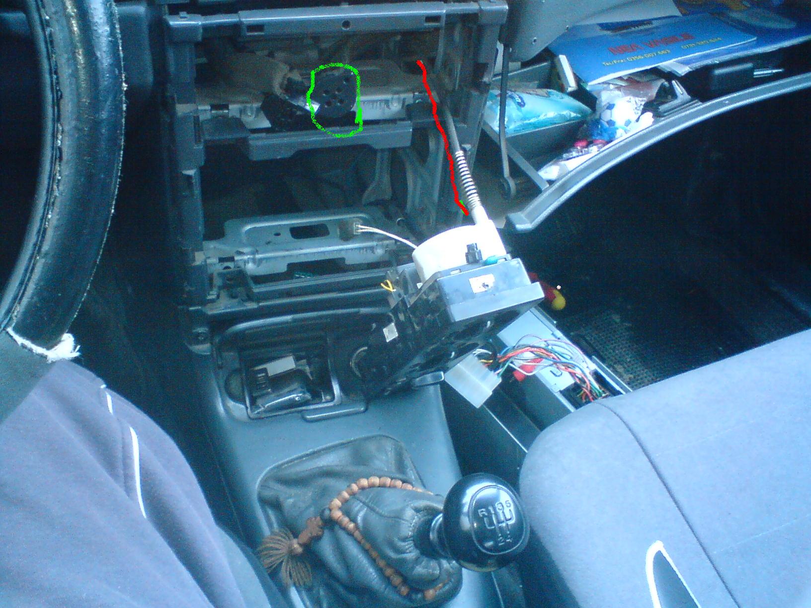

andreiorga Posted February 5, 2010 Share Posted February 5, 2010 Nu inteleg de care masca vorbesti tu, dar daca este aia la care ma gandesc eu, nu e nevoie sa o dai jos. Mai intai desfaci "sarma" aia care se duce in dreapta jos ( sub torpedou ) si apoi: Dai jos masca din fata ( cea care incadreaza "clima", radio`cd, si spatiul de depozitare ) Apoi desfaci suruburile in care sta prinsa cutia de la "clima". Masca se da jos tragand de ea, pur si simplu. Bagi unghiile pe lateral, in partea de jos si tragi usurel. Vezi ca o sa iasa . Link to comment

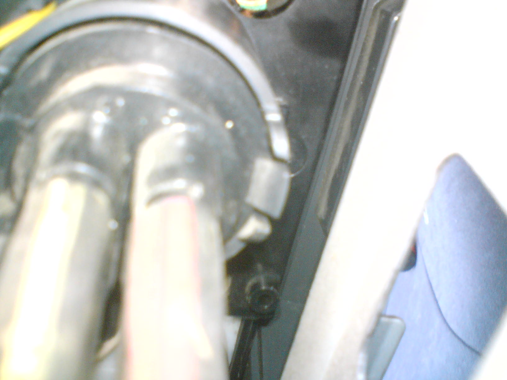

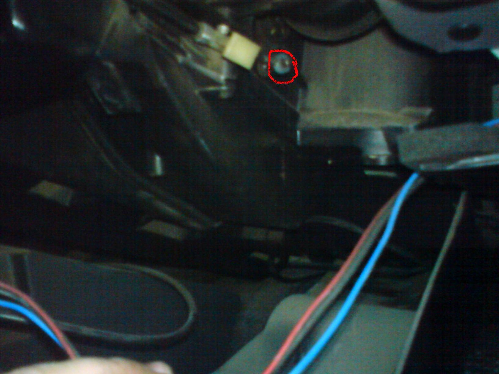

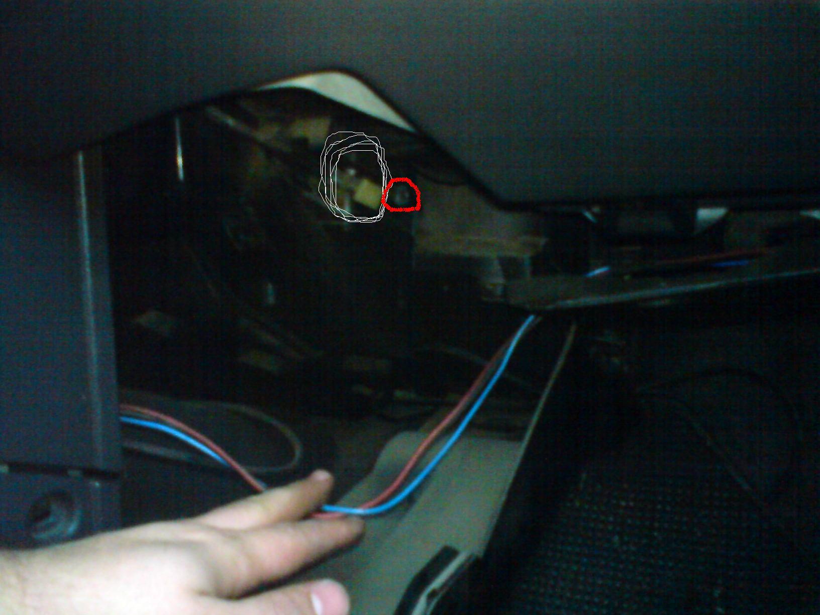

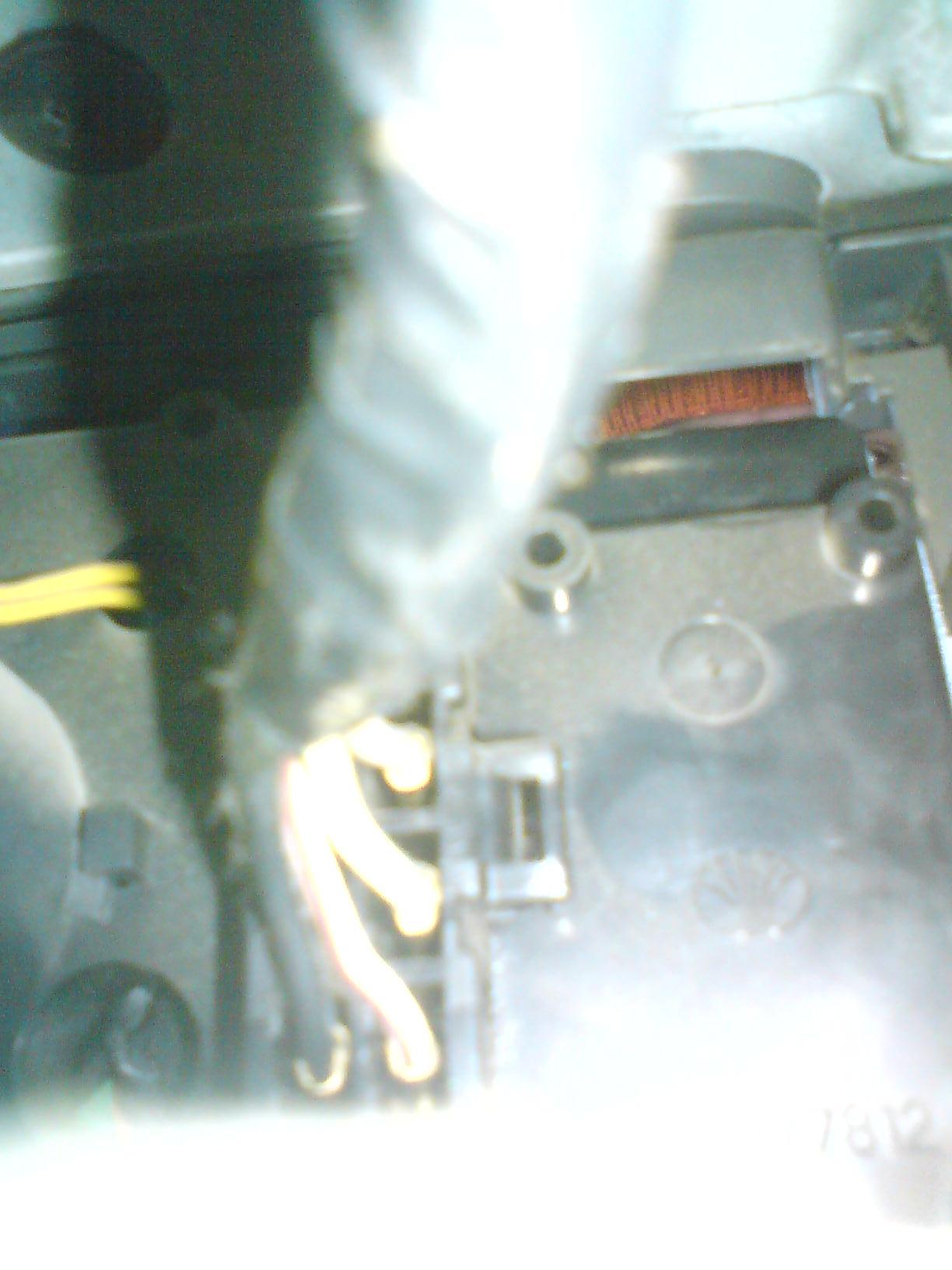

nato99 Posted February 6, 2010 Share Posted February 6, 2010 (edited) Buna seara dupa multe incercari mi-am dat seama cum as putea desface am pus cateva poze si indicii pentru ceilalti sper sa va ajute in primele 2 poze este situat in partea dreapta a masini la mine a fost o cutie neagra prinsa cu un Buson clema se da jos dupa care se scoate cu grija saiba incercuita cu rosu si de desurubeaza surubul inconjurat cu alb dupa aceea in urmatoarea poza se scoate 1.mufa de alimentare 2. mufa din centru are o clema sus una jos(incoj cu verde dupa aceea se scoate cu grija incat sa nu scoateti toata mufa din otel prima demontata (marcat cu o linie rosie) 3. poza 5 se roteste cu o penseta (mai usor) spre stanga pana pica afara singur se schimba becul si gata culoarea o da acel causiuc de pe bec in ultima poza sunt clemele pentru munfa din mijloc PS panoul la randul sau are cleme usor de desprins sus jos cu o simpla surubelnita plata SPER SA FIE DE FOLOS EU AM REUSIT Edited February 6, 2010 by nato99 Link to comment

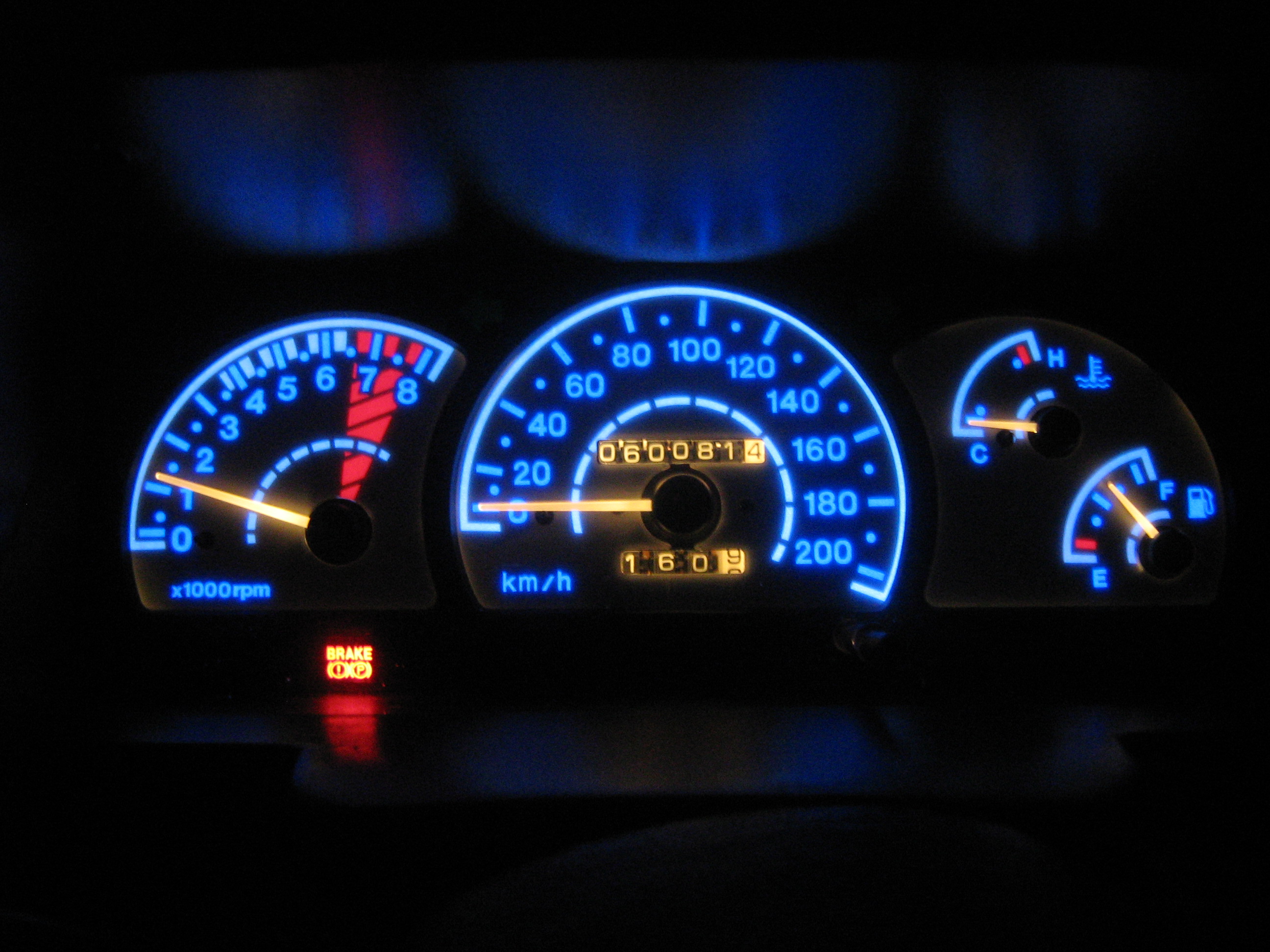

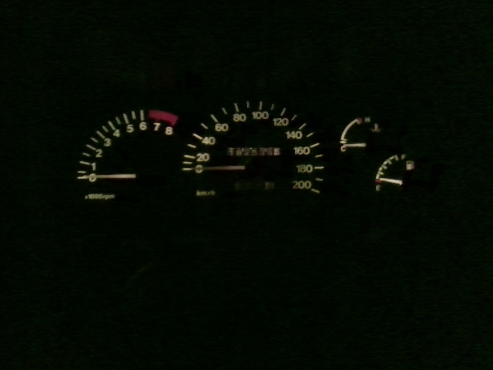

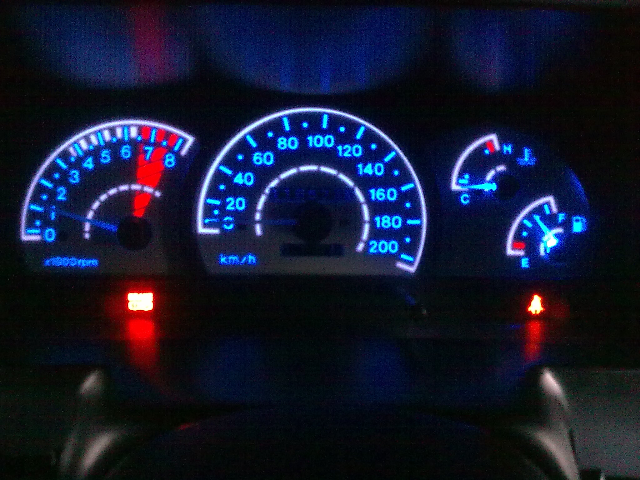

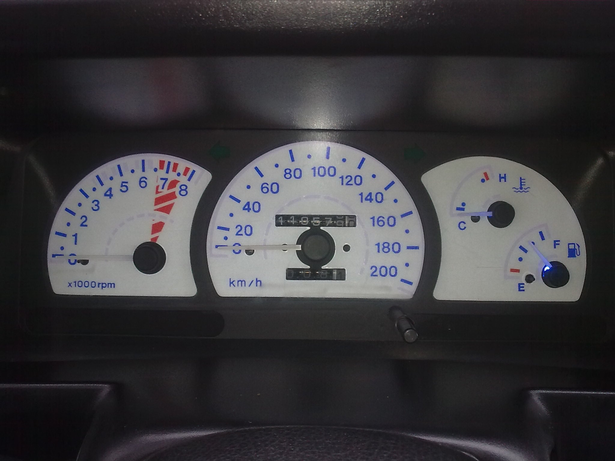

te_pupa_tata2000 Posted February 18, 2010 Share Posted February 18, 2010 Salut, Ma poate ajuta si pe mine cineva cu o locatie de unde as putea cumpara becuri colorate (rosi sau albastre) pentru bord.Mai precis acele becuri din spatele turometrului,vitezometrului... Mi-am pus folie peste ceasuri (sau plasma...cum ii zice) si acum ceasurile sunt luminate albastru,dar as vrea ca si acele sa fie rosii sau albastre.Am gasit eu niste leduri albastre pe soclu de bec si am inlocuit becurile standard,dar nu sunt asa puternice precum becurile si din acest motiv sunt luminate bine doar acele mici (cele de la indicatorul de benzina si cel de temperatura),iar cele mai mari (de la turometru si kilometraj) nu se vad prea bine. Asa ca acum caut niste becuri colorate. Am sa postez si niste poze mai taziu pt a se vedea exact cum arata bordul. Daca stie cineva de unde pot lua astfel de becuri sau imi poate trimite...fac cinste. Link to comment
te_pupa_tata2000 Posted February 18, 2010 Share Posted February 18, 2010 Bordul cu plasma cea noua arata cam asa la lumina zilei. Cam asa arata pe intuneric cu ledurile albastre gasite de mine in comert (cred eu ca nu sunt prea puternice)...si scuze pt neclaritatea pozei,e facuta cu telefonul. Si cam asa arata pe intuneric bordul cu becurile standard fara caciulitele verzi.Bordul din poza apartine celui care m-a inspirat sa cumpar si eu acest model de plasma si poza e de o claritate mai buna decat cea facuta de mine. Acum...in poza 2,cea cu leduri albastre,acele cele mari si kilometrii efectuati nu se vad mai deloc.Eu caut niste becuri/leduri albastre sau rosii care sa aibe putere si sa lumineze toate cele 4 ace la fel de bine (precum lumineaza cele 2 mici...desi nu se vede exact in poza mea). Am gasit astazi 4 becuri albastre de 5W,nu de 3W,asa cum sunt cele stoc...si nu stiu daca nu cumva sunt prea puternice si pot supraincalzi/strica/topi ceva pe acolo.Plus ca eu cred ca or sa se curete in timp,dar as fi dispus sa le incerc,daca nu exista riscuri. Sau astept pe cei cunoscatori sa ma ajute cu niste becoleduri (leduri cu soclu) de culoare rosie sau albastra care sa aibe putere sau sa disperseze lumina in asa fel incat sa lumineze toate acele. Nu veniti cu solutia sa pun cate un led sub fiecare ac,pt ca nu ma pricep sa o fac singur si nu sunt nici din Bucuresti ca sa apelez la unul din specialisti. Le multumesc anticipat celor care ma pot ajuta cu ceva. Link to comment
prozatos Posted February 18, 2010 Share Posted February 18, 2010 (edited) cat ai dat pe ceasuri, adica pe tot ce ai montat? Edited February 18, 2010 by prozatos Link to comment
Danutz1987 Posted February 19, 2010 Share Posted February 19, 2010 Imi poate spune cineva cum se desface bordul la Nubira II?Nu mi se mai aprinde martorul de la faza scurta si inca 2 martori care se vad ziua,dar nu se aprind!Multumesc! Link to comment
te_pupa_tata2000 Posted February 21, 2010 Share Posted February 21, 2010 Am dat 160 pe kitul cu plasmele pt ceas si 50 de lei montajul,dar sincer,poti foarte usor sa le montezi singur daca ai putina rabdare si pricepere. Mie mi-a fost frica,ca trebuie sa dau jos acele,dar se poate monta fara sa le dai jos,iar plasma se prinde cu banda dublu adeziva. Link to comment
tonny b Posted February 22, 2010 Share Posted February 22, 2010 (edited) acele se vad asa de bine dar tot mai bine dau cu niste smd-uri si problemae rezolvata.eu as pune sa fie rosii la acest tip de plasma Edited February 22, 2010 by tonny b Link to comment
te_pupa_tata2000 Posted February 23, 2010 Share Posted February 23, 2010 Si eu as fi optat tot pentru rosu,ca sa semene cu cele de pe VW,dar dupa ce am mai auzit cateva pareri,cred totusi ca un rosu ar putea fi putin obositor si ar merge foarte bine un alb pur (nu alb galbui). Link to comment

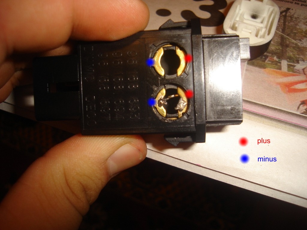

marius.nita Posted May 20, 2010 Share Posted May 20, 2010 Am o problema cu bordul.. am umblat acu ceva timp sa vad nu cumva sa fie ars becul de presiune la ulei si dupa ce am pus totul la loc... nu mi se aprinde lumina din butonaele de ceata spate si temporizator stergatoare. Ele functioneaza, la fel ca inainte dar noaptea nu mai sunt luminate. Cred ca s-a scuturat becul ca altceva nu are ce sa se fi intamplat. M-am uitat atent la ele si nu imi dau seama cum le-as putea desface... Voi ati desfacut butoanele alea? Ca din cate stiu sunteti cativa cu leduri in ele. Daca da, cum si ce fel de becuri sunt in ele? Ca ma enerveaza noaptea.. zici ca e dacie se lumineaza doar avaria. Link to comment
run4fun Posted May 20, 2010 Share Posted May 20, 2010 @nato99: Am avut surptiza sa caut becuri de genul ala peste tot si nu am gasit. Cand am fost la piata la rusi am constatat ca acolo aveau o basculanta de becuri. @marius.nita: Este destul de ciudat sa se arda 3 becuri odata. Poate nu ai bagat mufele bine sau ceva. Poti totusi verifica becurile din fiecare buton. Dupa ce ai desfacut butoanele ai nevoie de o surubelnita lata si l-ai dat afara. Cel putin asa e la cielo. Link to comment
marius.nita Posted May 20, 2010 Share Posted May 20, 2010 doua s-au ars. mufele le-am mai verificat odata si sunt in regula. Bun.. si cum le desfac? Ca nu imi dau seama nici cum sa le scot de pe panooul ala. Link to comment

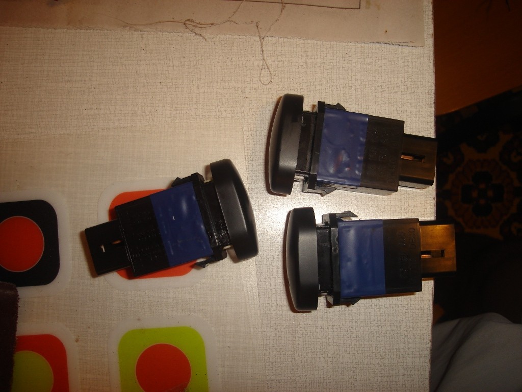

run4fun Posted May 20, 2010 Share Posted May 20, 2010 (edited) La cielo se pot scoate doar daca desfaci plasticele alea in care sunt fixate butoanele si doar prin spate. Trebuie impinse in afara. Au niste cleme. Cred ca si la Espero e asemanator. Am atasat niste poze de undeva sa iti faci o idee. Edited May 20, 2010 by run4fun 2 Link to comment
