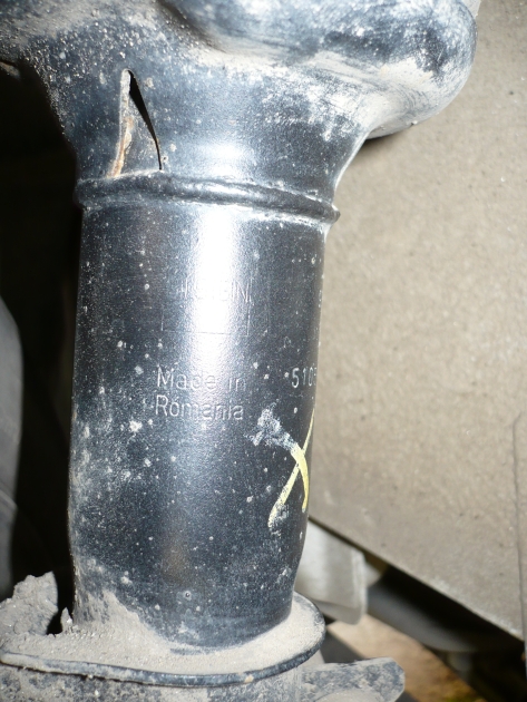

cristics Posted May 1, 2009 Share Posted May 1, 2009 Eu sunt detinatorul unui matiz E din 2006 si m-am uitat pe amortizoarele din fata: Made in Romania (probabil Compa). Cele de pe spate le-am schimbat deja in garantie si se comporta mai rau decat cele care au fost (decizia de a le schimba nu mi-a apartinut ci celor de la service, deoarece dintr-unul curgea ulei, iar testul facut arata diferenta mare intre stanga si dreapta spate). Acum am o problema la amortizorul dreapta fata (tija are joc) si astfel va trebui sa schimb toate amortizoarele pe cheltuiala proprie ( azi am fost la revizia de 30 luni, 32000km ). Problema e ca nu stiu ce sa aleg, dar sper ca sa ajungem la o concluzie pe acest forum. Singura parere pe care o am e ca Matizul nu merita investitia in amortizoare scumpe ( gen Koni, KYB) ci trebuie gasite cele mai potrivite ca raport calitate/pret. Ca alternative la cele coreene, poloneze sunt Monroe (kit-ul de pe autodaewoo), Sachs si Boge (sunt aceleasi); am gasit Optimal ( pe ulei 150 ron/buc, pe gaz 180 ron/buc) dar nu stiu nimic despre aceasta marca germana decat ce am luat de pe sit-ul lor si concluzia a fost ca au amortizoare echivalente cu cele facute de Compa, adica modelul cu tija scurta. O sa mai caut si in urma discutiilor sper sa ajungem la o concluzie. 1 Link to comment

cristics Posted May 2, 2009 Share Posted May 2, 2009 Sunt convins ca modelul SE are alta marca de amortizoare (am un coleg care are un SE din 2004 si 90000km si nu are probleme inca), dar e vorba si de drumuri (cine a trecut prin Caransebes stie).Atasez poze cu telescopul de pe stanga fata, ca sa nu existe loc de interpretari. Despre Monroe sunt pareri pro si contra, la fel si despre Sachs.Daca va uitati pe sit-ul firmei Compa o sa vedeti ca ei fac telescoapele pt BMW seria3, componente pt Delphi,lucreaza si cu Dacia.De asemenea, Billstein este o marca renumita in Vest si nu au preturi tocmai mici, dar la noi sunt huliti. Probabil o sa incerc Optimal, dar dupa ce ma mai interesez. Link to comment
