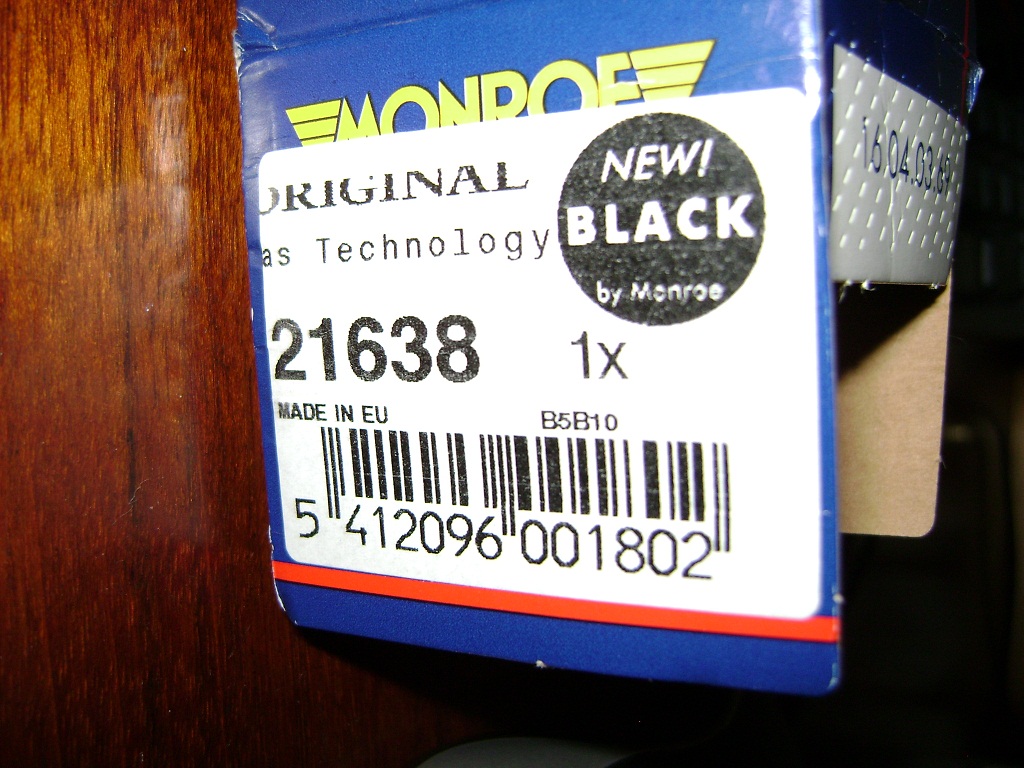

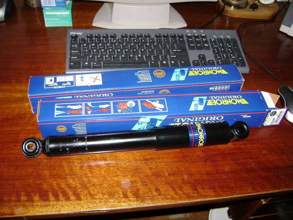

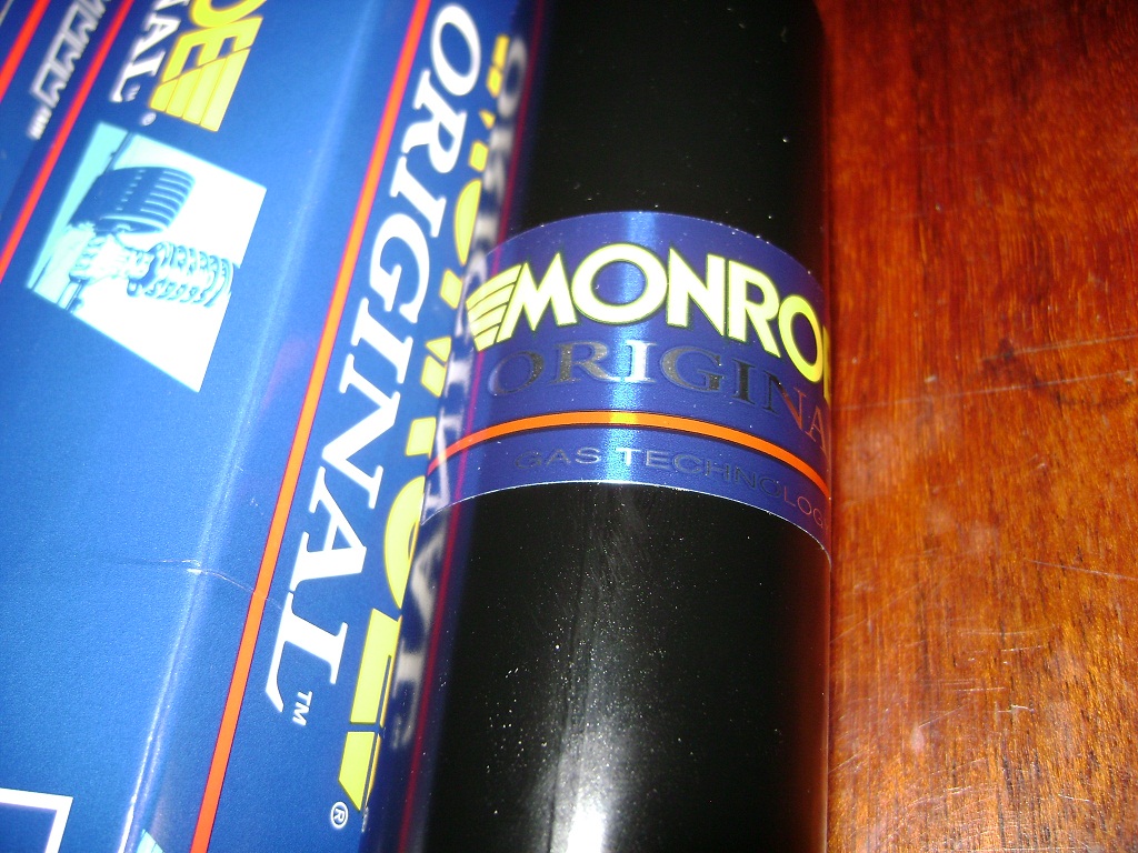

wwillym Posted July 9, 2010 Share Posted July 9, 2010 Am cumparat azi amortizoare spate pt matizul prietenei mele. 128 RON/buc. In magazin imi zice omul , ca sunt pe ulei, dar cand ajung acasa si citesc cu atentie, vad ca sunt "Gas Technology"... O fi bine , o fi rau... ramane de vazut, maine sunt programat cu masina la mecanic. Amortizoarele spate au mai fost schimbate acum 2 ani cu ceva coreene "no name", care s-au dovedit a fii niste petarde. Topaie si troncane saraca masina pe spate de vai de capul ei. Link to comment
