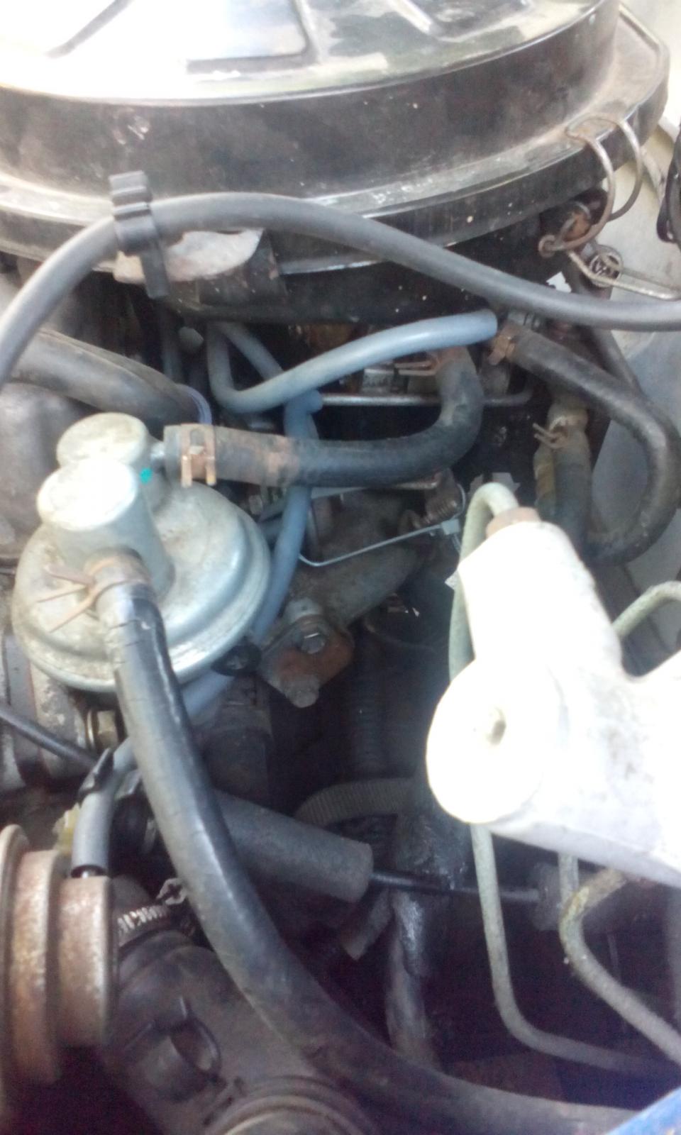

Tico porneste fara probleme dar nu sta la relanti moare pur si simplu. Daca e pe drum cand schimb viteza moare, daca calc frana moare. Cineva a spus ca citez " este pompa de vaccum". Poate cineva sa puna o fotografie cu aceasta piesa sa stiu si eu daca cer ce trebuie de la magazin?

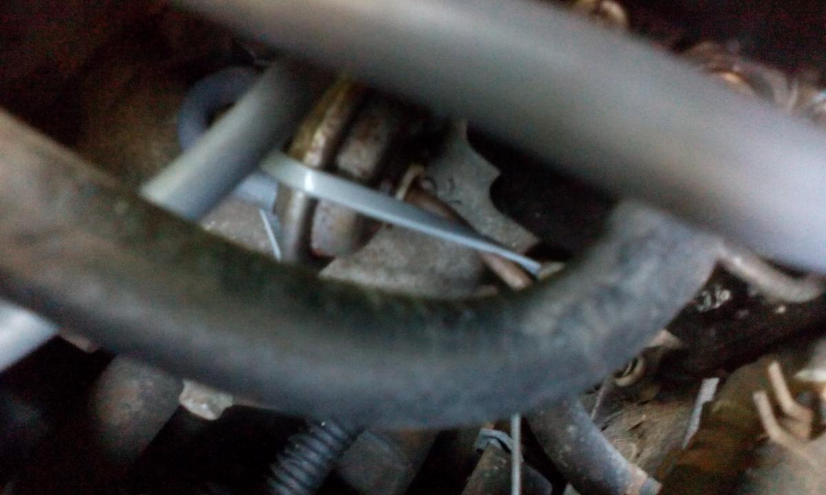

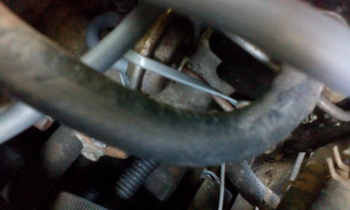

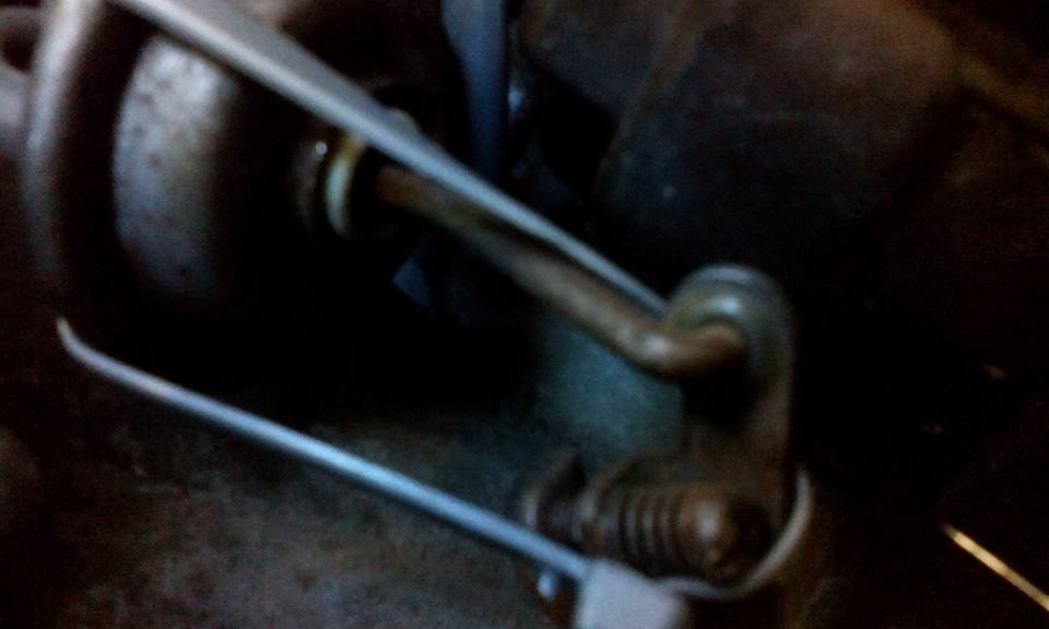

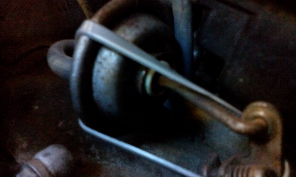

am reusit sa fac niste foto la piesa care se presupune ca e defecta este cea care este prinsa cu un colier de plastic. Tare mult va rog sa imi spuneti cum se numeste exact .
va multumesc anticipat

Buna Corina.
Pare a fi piesa nr. 13 din poza de aici :http://pieseautoradacini.ro/cataloage/tico/fig10A.htm
Problema e ca nu o pot gasi dupa codul din catalog (tabel) si anume: 13500-55A00-000.
Am scris un email celor de la Radacini si astept un raspuns.
Listeaza paginile din link si mergi cu ele la un magazin de piese auto pt Tico.

Iti multumesc mult. Deja eram intr-o ceata totala si la un magazin de piese auto mi-au spus ca e pompa de benzina. Acum merg cu schema asta si vad ce gasesc.

Cris06 te uiti nitel la poze daca te rog? Mie (ca nespecialist) parca totusi imi pare a fi piesa 23. Ce zici?
Link to comment
Nu stiu ce sa zic... seamana destul de mult. Totusi, privind imaginea, capsula (piesa) 13 vine in dreptul parghiilor cu arc, actionate prin tija din mijloc a piesei. Incearca sa faci o poza mai clara, poate gasesti un cod ceva pe piesa. Nu stiu in Sf. Ghe. ce magazine aveti sau servisuri, insa incearca o diagnosticare mai amanuntita in Brasov, care e aproape.

Numarul 32 este in pozele postate si piesa aia functioneaza numai cind motorul este subturat la relanti (il accelereaza un pic) sau cind pornesti aerul conditionat.Nu influenteaza mersul la relanti.
Verifica mai bine supapa PCV,culoare mov cu negru sau numarul 50 din poza (este o electrovalva)

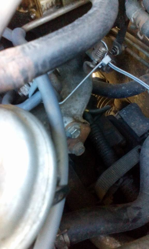

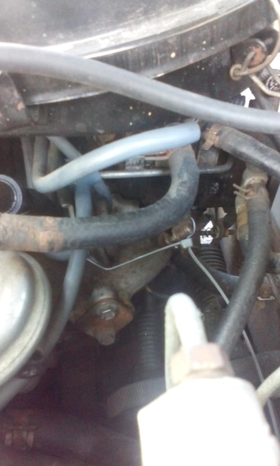

Am mai facut niste poze le atasez. Daca iau colierul jos atunci poneste dar daca nu o tin turata moare motorul.
Moare motorul cand schimb viteza din 3 in 2 daca pun frana daca o tin accelerata e ok. De cand e legata chestia aia merge turata rau. O sa verific si elrctrovalva dar deja acolo e nevoie de mana de meserias.Va multumesc pentru sprijinul acordat.
Cris poza mai clara nu iese e undeva in spatele carburatorului in partea dreapta jos daca deschizi capota. Cea cu 13 cred ca e cea din stanga in fata si la ticozaurul meu un nene zicea ca se numeste pompa de vaccum piesa pe care a legat-o. Am trimis fotografiile de ieri la un magazin de piese auto pe mail si de acolo au zis ca e pompa de benzina de aceea eram in ceata totala parca pompa de benzina e aici sus. Multumesc pt schema. Azi am descarcat manualul si acolo am gasit o chestie care seamana cu piesa mea si nu ii da denumirea zice doar ceva de "membrana a 2 a" si cam acolo ar fi si problema la masinuta mea.
