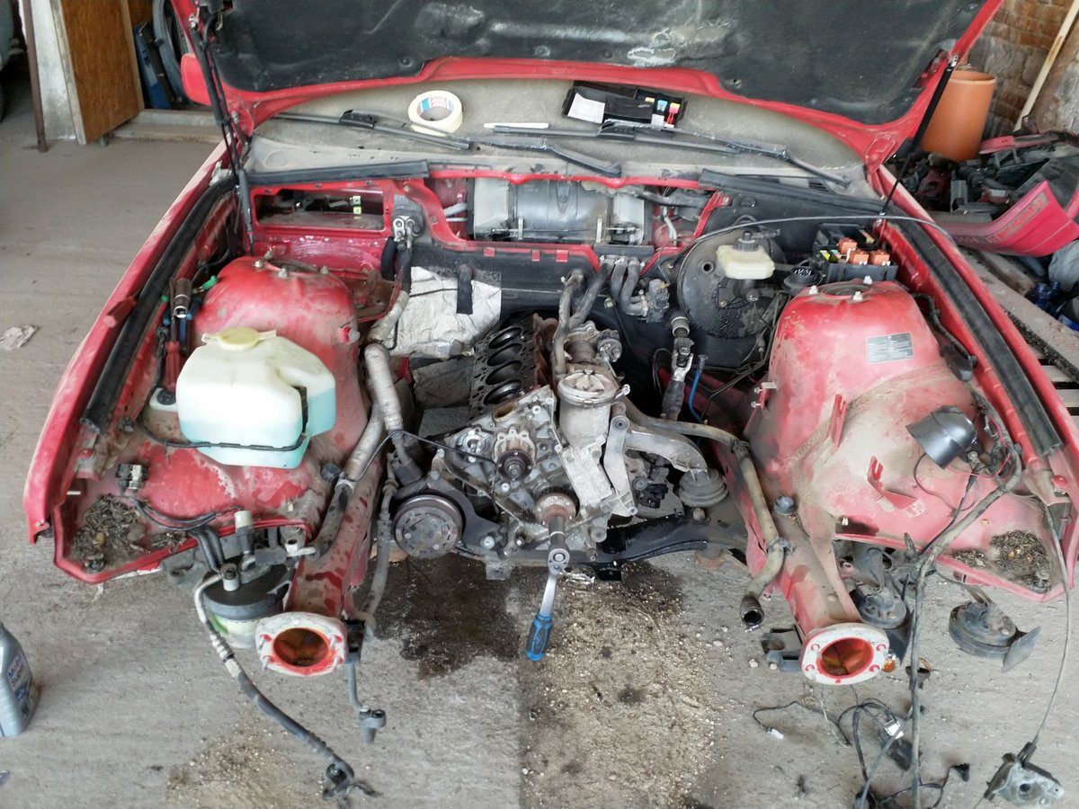

Boon, in continuare m-am apucat sa demontez masina, s-a demontat toata partea din fata  ( carenajele, bara, radiatoare..faruri..etc.)
Treaba asta a durat pana la sfarsitul zilei, a luat mult mai mult decat ma asteptam, toate suruburile s-au desfacut in afara de 2 (unul  care tine carenajul stanga pe aripa jos si celalalt la suportul evacuarii ), drept urmare au fost rupte.
La finalul zilei 1 masina arata cam asa

La cel rosu acum.
Ramasese canalul ala de studiat, unde duce. Ei bine duce fix la squirt-ul ce unge lantul de distributie. Si mai mult decat atat, era total infundat, lantul nu se mai ungea, cel mai probabil de aici si urmele pronuntate de uzura pe patine.
Per total, s-a asamblat in mare, pus arbore, pompa, simering spate, volanta, ambreiaj...etc... las pozele sa vorbeasca de la sine.
Am inceput prin a curata blocul bine, inclusiv squirt-urile, unul am reusit sa il stric, drept urmare am folosit altul de la celalalt bloc.
IMG_20190621_145928.thumb.jpg.2da8f14ae32568fa85c452515c502852.jpgIMG_20190621_145955.thumb.jpg.cd566b3449c924e7521a72d15c818190.jpgIMG_20190621_170340.thumb.jpg.8d5d816fe75ff71311e347ae5084d329.jpgIMG_20190621_173300.thumb.jpg.c44952127a596df75fbc952e5c38a94b.jpgIMG_20190621_195236.thumb.jpg.5b82e6bdabd9c53c0ad9a941b9f2c485.jpg
Intre timp am descoperit ca totusi exista o garnitura pe blocul vechi sub pompa de ulei, cam lemn dar macar avea canalele deja formate, am ajutat-o cu putin mastic si problema rezolvata (sau cel putin asa sper). Reamintesc faptu lca cea din set nu se potrivea.
S-a montat tot ansamblul urmand a fi ridicat pe masina
Dupa care folosind 2 tevi pe post de role s-a rostogolit cu tot cu palet sub masina si dupa o pozitionare atenta s-a ridicat singurel cu un cric, intai partea din spate, s-a prins suportul de cutie, dupa care si restul motorului. Mentionez ca baia este cea de sacrificiu (sparta) de-asta si arata asa, se va pune cea buna la final ca sa nu strang toate moloazele care mai curg prin ea pe masura ce se aseableaza restul.
IMG_20190622_143637.thumb.jpg.084acbf8219921dee5ae3d96c780a40d.jpgIMG_20190623_153000.thumb.jpg.4da8a2d0946eca5cc8d228622e3a333a.jpgIMG_20190623_183432.thumb.jpg.b5b7acb5fe5dd0b121afa33d416b1684.jpg
Cam atat momentan, treaba asta a luat vre-o 2 zile, urmeaza a treia in postul urmator.
Oricum, mi-a luat foarte mult timp sa identific ce suruburi si unde vin, mai ales ca singura poza cu capacul carter este defocalizata 🙂
