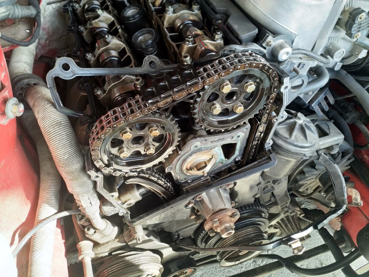

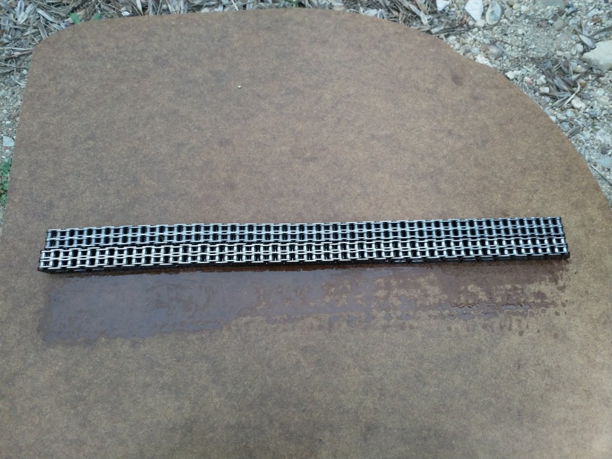

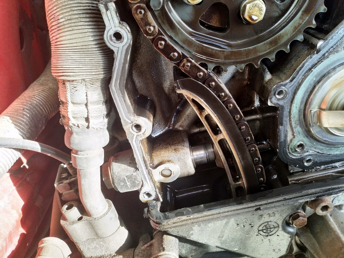

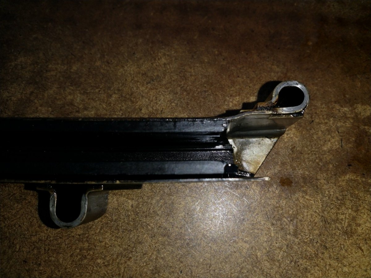

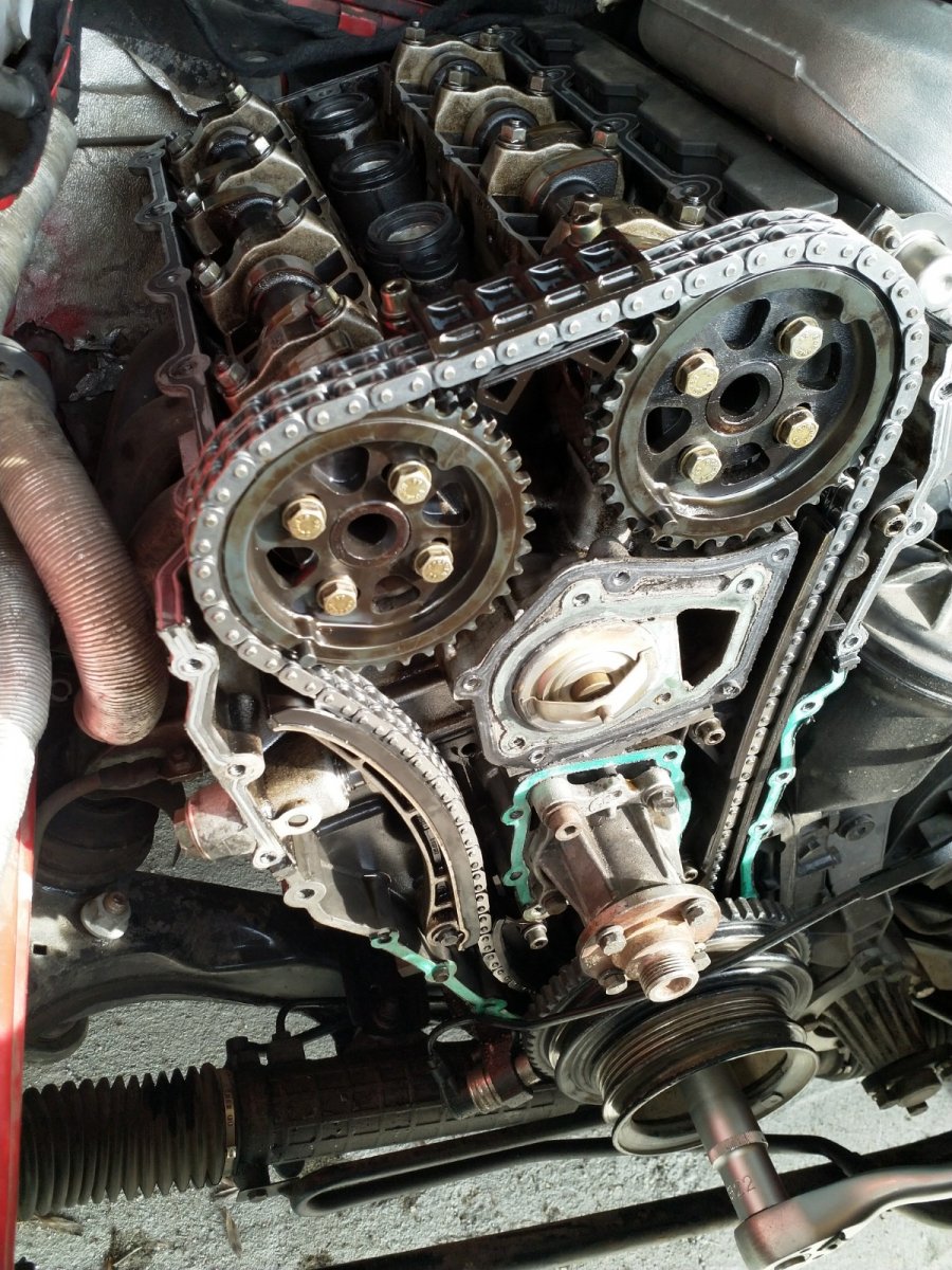

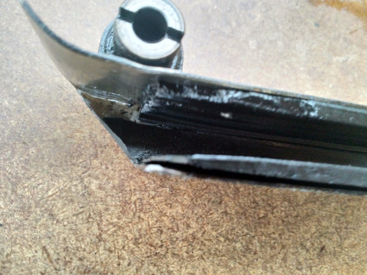

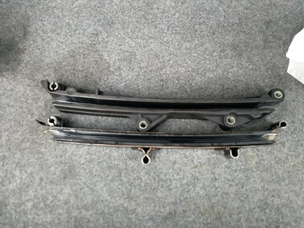

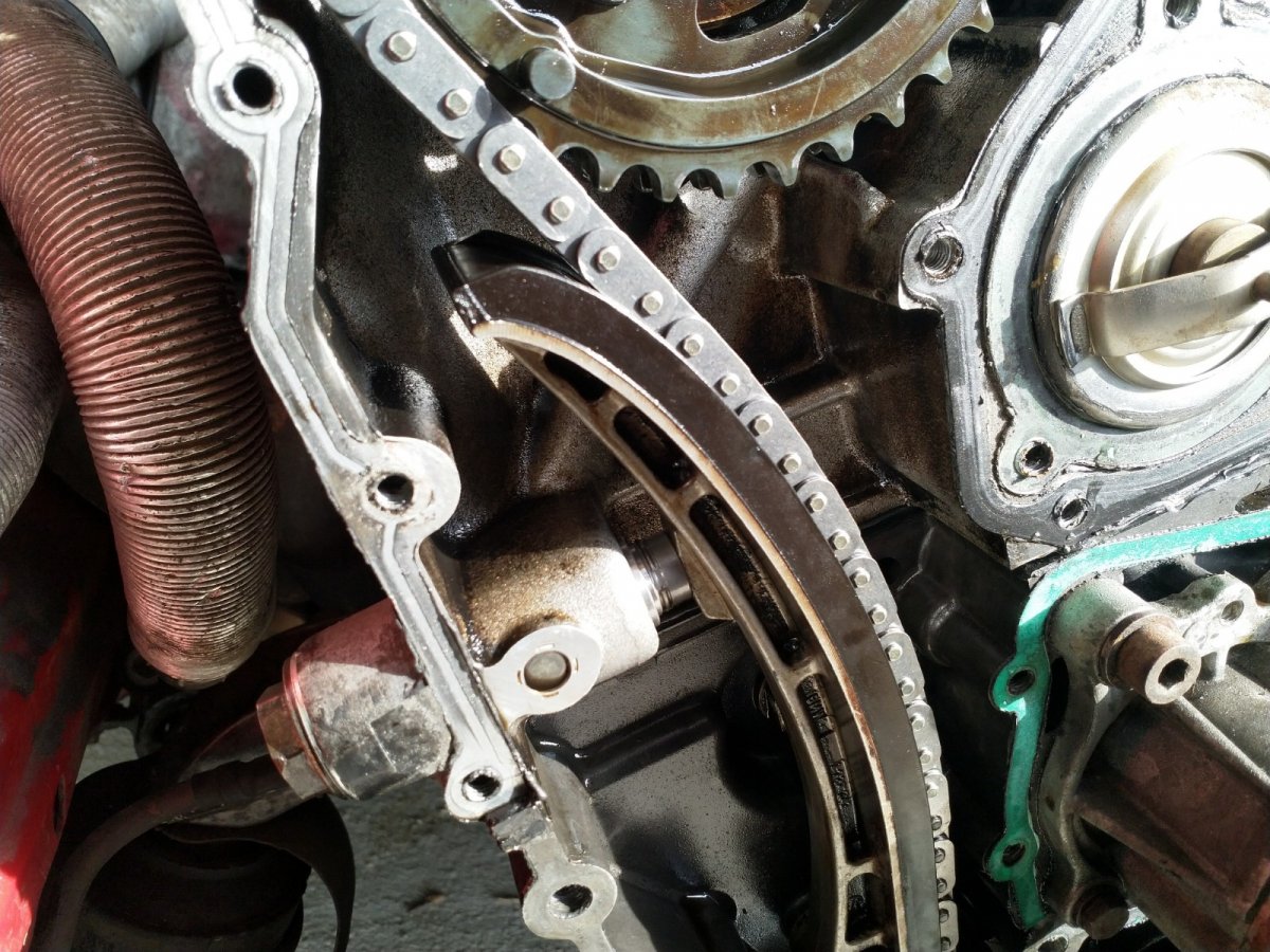

Dj_Dark Posted March 8, 2020 Author Share Posted March 8, 2020 Si am aflat de ce nu trage pisica 😄 Cum un video face cat 1000 de cuvinte, Totodata atasez si o poza cu ambele lanturi, va prindeti voi care e cel vechi si cel nou. Nota catre mine, este ultima oara cand mai scot/pun distributie cu soricei/bride pe principiul cum o dai jos asa se pune la loc, e deja al doilea motor la care imi iese prost. De-acum incolo voi respecta cu sfintenie semnele si le voi verifica de 3 ori dupa montaj. Din pacate masina a ramas desfacuta fiindca ghidajul lung al distributiei arata foarte rau, va trebui sa fac ceva in privinta asta, asa nu am cum sa il mai pun la loc. Si la final, niste poze cum arata distributia pe masina si pozitia intinzatorului cu lantul ala. 1 Link to comment

Dj_Dark Posted March 8, 2020 Author Share Posted March 8, 2020 (edited) Erau sparte de dinainte si le-am gasit in baia veche, acum pare ca doar s-a dezlipit fara sa se fi desprins bucati noi, o sa vad cand dau baia jos, nu stiu cand va fi asta fiindca mi-e sila de operatiune. Oricum in carcasa nu erau, ori le-a rontait, ori sunt in baie, poate ies cu uleiul, o sa verific in vas cand il schimb. Prin filtru nu le trage inapoi 🙂 Ah, am uitat sa specific, lantul se unge corespunzator, am facut un test si la asta. Edited March 8, 2020 by Dj_Dark 1 Link to comment

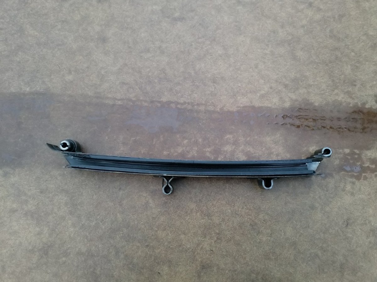

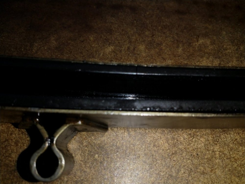

Dj_Dark Posted March 9, 2020 Author Share Posted March 9, 2020 Si avem patina. Varianta revizuita pentru M44, material mai putin casant. Sh evident. 1 Link to comment
Geo_ZGA Posted March 10, 2020 Share Posted March 10, 2020 E mult mai bine... eu ma mir ca nu te-ai invatat cu distributia, la lant vad ca nu prea merge smecheria, doar la curea. A bulit ceva prin motor? Link to comment
Viktor Posted March 10, 2020 Share Posted March 10, 2020 Sper ca din patania Dj'ului sa se fi luat la cunostinta ca distributia pe lant nu-i forever ori fix cum graieste producatorul. C-o avea durata de viata mai lunga fata de curea, OK, da' totusi ... tot de Gicu-i conceputa. Link to comment

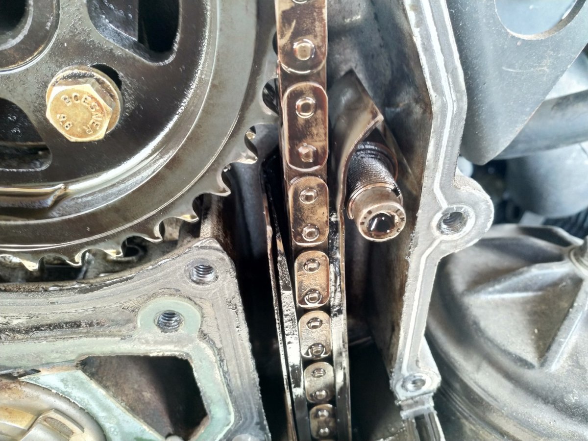

Dj_Dark Posted March 12, 2020 Author Share Posted March 12, 2020 (edited) On 3/10/2020 at 11:23 AM, Geo_ZGA said: E mult mai bine... eu ma mir ca nu te-ai invatat cu distributia, la lant vad ca nu prea merge smecheria, doar la curea. A bulit ceva prin motor? Nu cred, si asta a fost facuta inaintea la a ta. Oricum, a fost ultima data cand o mai fac cu soricei, bride...etc. Semnele sunt sfante. In continuare, am inlocuit patina respectiva si zgomotul a disparut, merge si el ca un motor acum. Si diferenta de pozitie la intinzator inainte si dupa: La distributie m-a cam batut axa de evacuare fiindca era pe cama si tot scapa prea intarziata dar dupa 10 incercari am nimerit-o. I-am dat si o cheie asa fara accesorii abea astept acum sa o scot sa vad cum trage. @salex sa stii ca am incercat si la mana dar nu puteam sa imping mai mult de 7-8 bari 🙂 Trebuia sa iau o ranga mai mare dar mi-am bagat ceva si am dat cu demarorul 😄 Edited March 12, 2020 by Dj_Dark 1 Link to comment

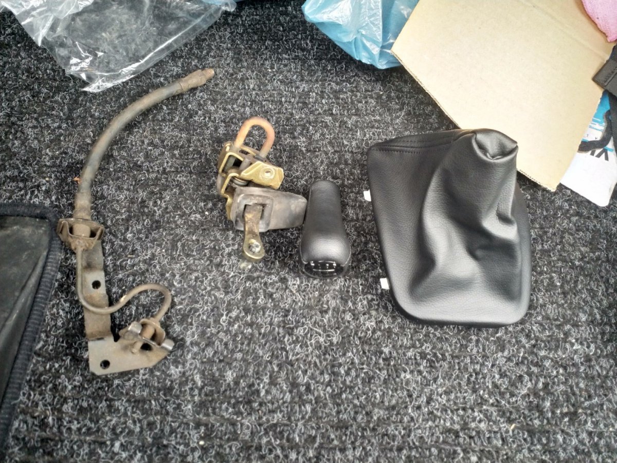

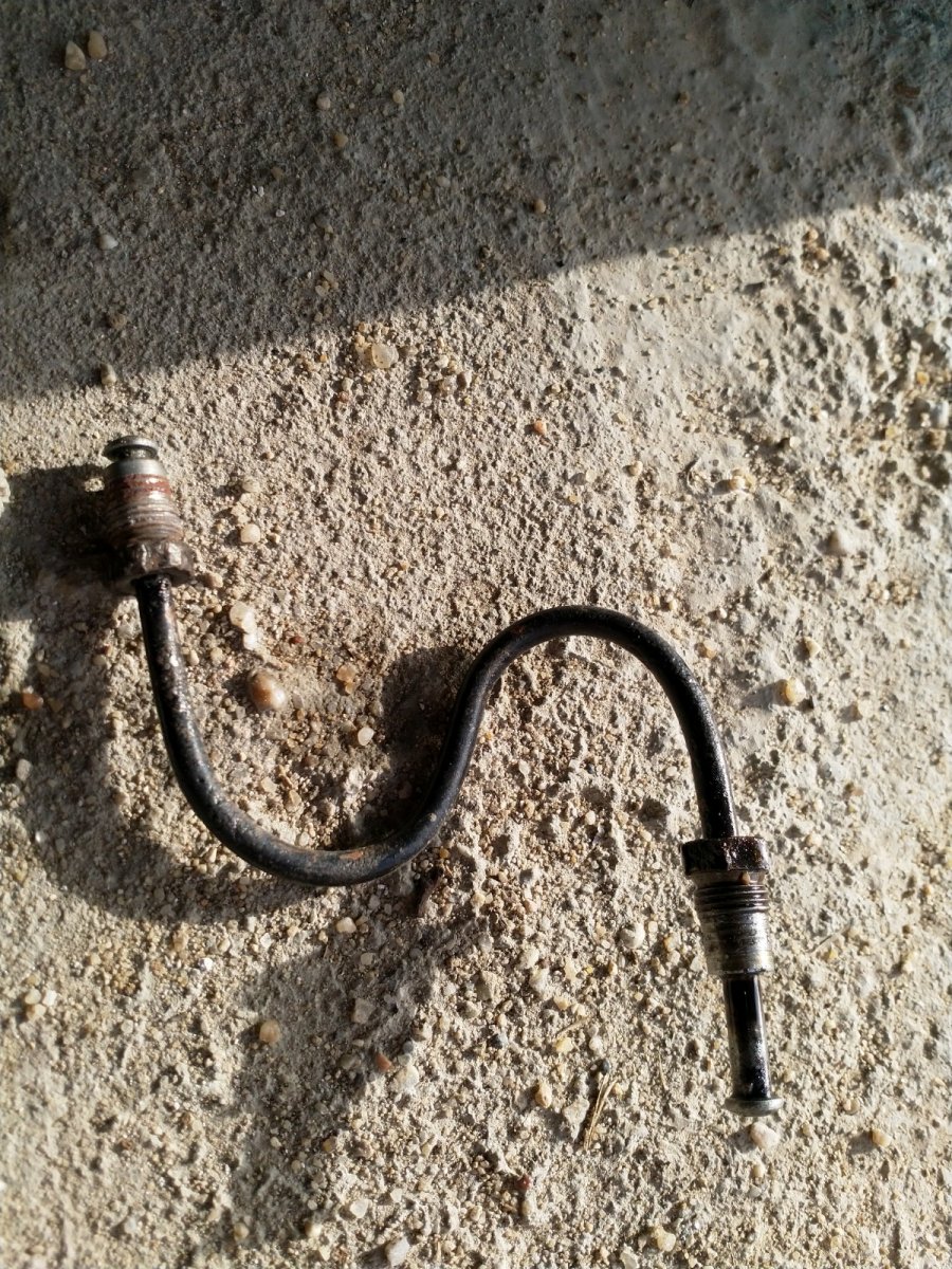

Dj_Dark Posted March 16, 2020 Author Share Posted March 16, 2020 (edited) Ieri am iesit la un test, zornaiala a disparut si trage vizibil mai bine. Oricum, clar nu e sfi 😉 Urmatoarele operatiuni, sa dreg cumva geometria aia variabila la admisie si sa pun bec de check sa fiu sigur ca nu am coduri de eroare. Intre timp am luat pentru ea opritorul usii dreapta spate pe care am reusit sa il rup incercand sa ung balamalele fara sa il desfac, si conducta S de frana stanga spate fiindca cea originala a iesit fara jumatate de filet si imi statea mie pe creier. Si in sfarsit mi-am luat nuca si manson schimbator la e46 fiindca ala original se dezmembreaza in mana. Edited March 16, 2020 by Dj_Dark 2 Link to comment

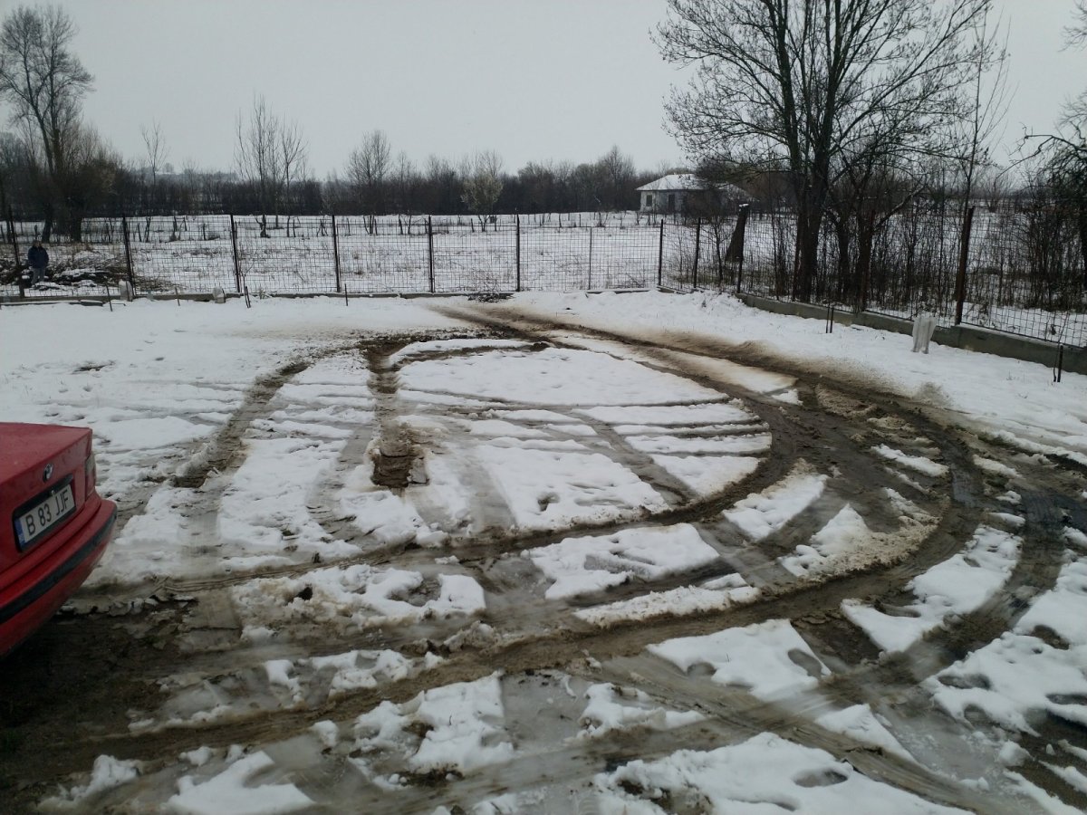

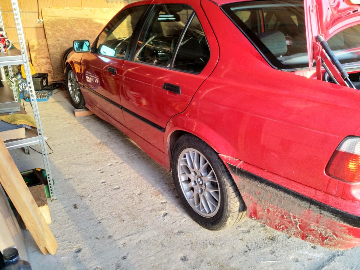

Dj_Dark Posted March 29, 2020 Author Share Posted March 29, 2020 Boon, deci de cand cu covidul asta m-am izolat la tara cu 4 din cele 5 masini si lucrez remote, viata tata🙂 Drept urmare sa facem un rezumat despre ce s-a mai intamplat saptamana asta. A nins, a trecut, cica ninge iar, am reusit sa raman intepenit in curte cu bmw-ul rosu, l-am facut numai noroi, am schimbat maciulia si mansonul la cel gri am terminat instalatia electrica in garaj, nu ma plictisesc, cand esti la curte e intotdeuna ceva de facut. Am mai schimbat conducta S de frana, aia care se tinea in cateva filete fiindca imi statea pe creier. Urmeaza sa schimb opritorul usii ala rupt si sunt in proces sa reconfigurez adaptorul de la 20 pini la obd sa ma pot conecta cu testerul. Binenteles ca la orice chinezarie pinii nu prea corespund cu ce ar trebui sa fie. Ah, am pus de proba niste bbs-uri pe care le-am luat fiindca sunt mai din perioada masinii, din pacate cauciucurile 225 sunt exagerate pentru jantele 7j (oricum nu raman, vor fi 195 dar vroiam sa vad cum se vad) si din pacate ating in reglajul suspensiei fata, deci nu pot merge cu ele. Si la final niste poze, until next time. 2 Link to comment

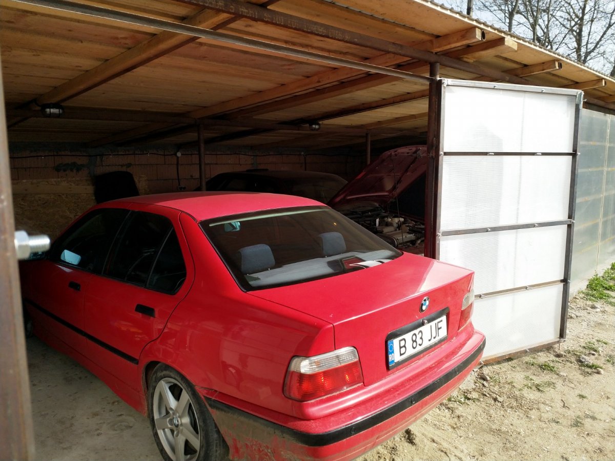

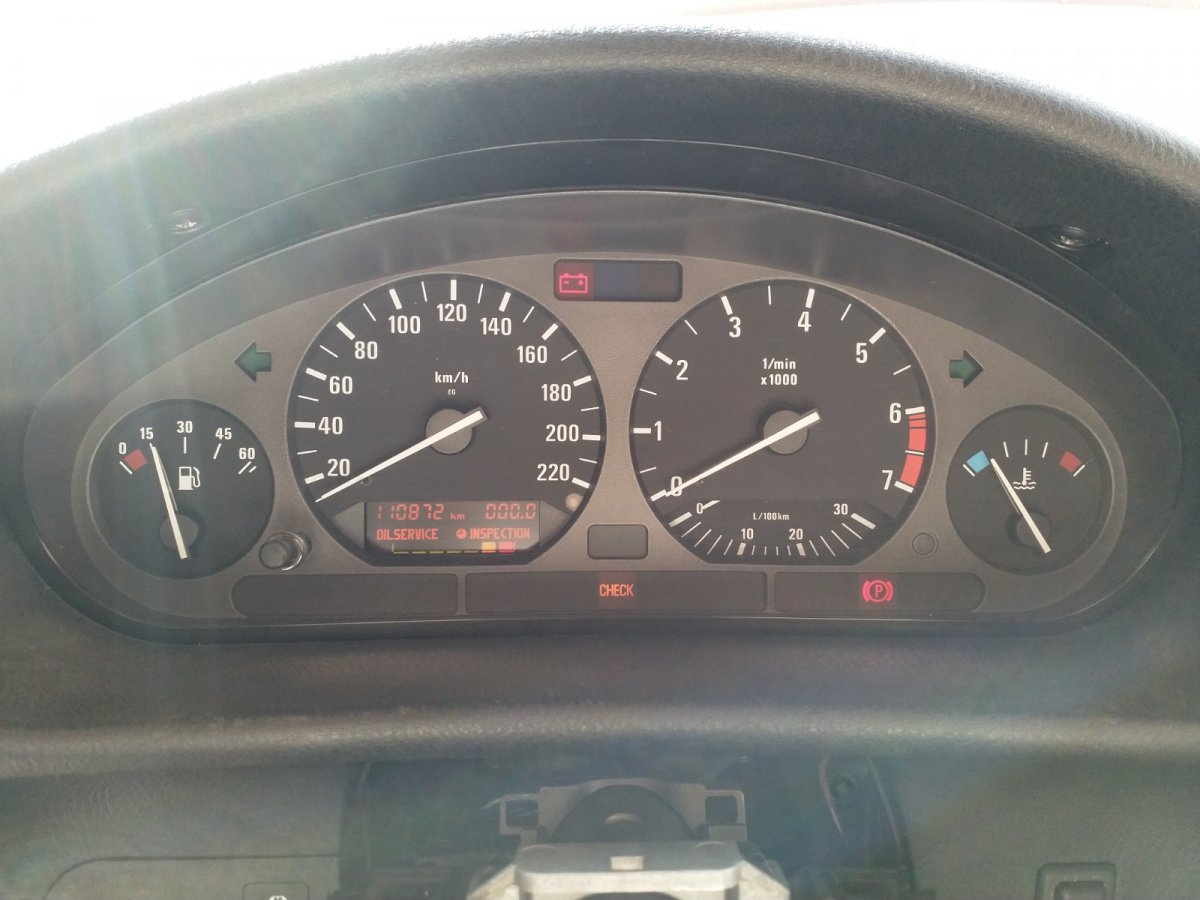

Dj_Dark Posted April 5, 2020 Author Share Posted April 5, 2020 (edited) Am tras check-ul in bord. Cu ocazia asta am gasit si alta gaselinta, becul original din bord de check engine este acoperit (desi exista soclul si circuitul) si chiar daca se pune nu se vede 🙂 Drept urmare am folosit un alt check, probabil pentru cutia automata, nu stiu exact la ce e folosit. Asta e galben si scrie "check" simplu, cel original era rosu si trebuia sa scrie "check engine". a trebuit tras fir din compartimentul motor pana la ceasuri, din instalatia originala lipsea. Totodata am schimbat si opritorul de la usa dreapta spate (rupt de mine cum ceva timp dintr-o prostie) si mi-am comandat niste piese, printre care 2 senzori detonatie si senzorul de axa. Au fost destul de scumpi dar m-am saturat, vreau sa mearga. Plus ca nu mai lusem piese demult si simteam nevoia sa cheltui niste bani aiurea 😄 Ah, si am reusit sa imi aranjez ambele garaje in sfarsit. Si da, binenteles ca mi-am comndat interfata ADS, astept sa vina, din pacate prin posta, deci o sa dureze. Edited April 5, 2020 by Dj_Dark 2 Link to comment

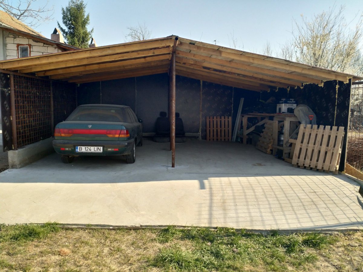

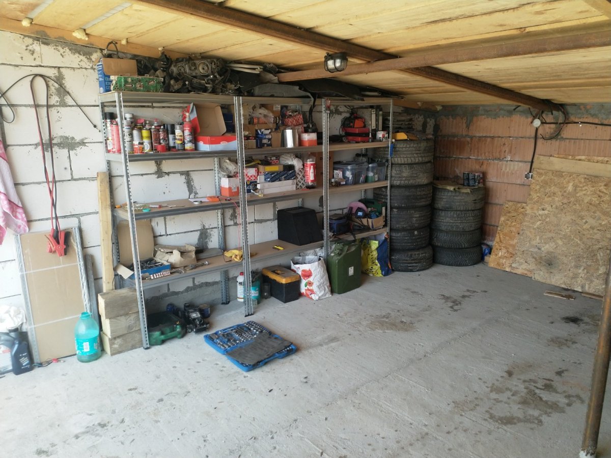

Viktor Posted April 5, 2020 Share Posted April 5, 2020 Nu-i asa ca, cu nitica osteneala garajele au devenit ceva mai mari ? Ehe ... "tot patitu-i priceput". 1 Link to comment
ches Posted April 6, 2020 Share Posted April 6, 2020 (edited) Imi place mult designul garajului, cu 2 deschideri largi pentru a avea loc in jurul masinilor. Asta nu e acelasi cu cel pe care il pozai mai demult, nu? Edited April 6, 2020 by ches 1 Link to comment
