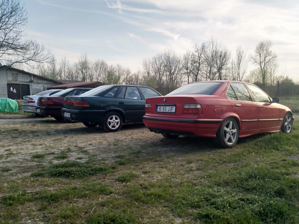

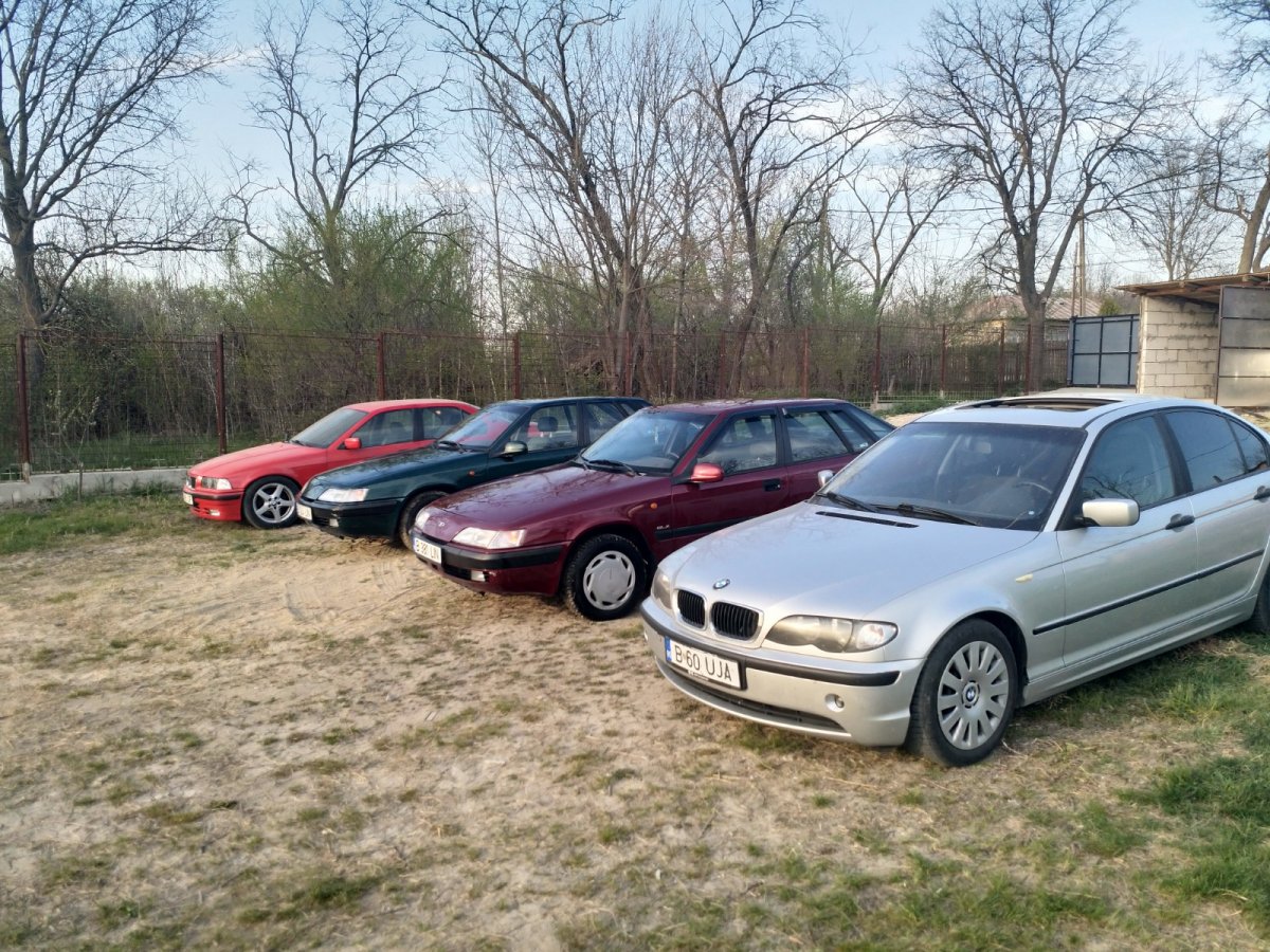

ches Posted April 13, 2020 Share Posted April 13, 2020 Ai deja parc auto :)). Nevasta-mea se lua de mine cand aveam 3 masini, 4 nici nu se pune problema sa avem vreodata :))) Link to comment
Geo_ZGA Posted April 13, 2020 Share Posted April 13, 2020 33 minutes ago, ches said: Ai deja parc auto :)). Nevasta-mea se lua de mine cand aveam 3 masini, 4 nici nu se pune problema sa avem vreodata :))) Pai nici el nu are 4... are 5, ca lipseste espero bej :)) 1 1 Link to comment
Viktor Posted April 13, 2020 Share Posted April 13, 2020 1 minute ago, Geo_ZGA said: Pai nici el nu are 4... are 5, ca lipseste espero bej :)) Bingo ! Pina mi-am suflecat eu minecele sa bat in taste, ai punctat deja. Pe linga ala bej cred ca mai are si vreo surpriza. Link to comment

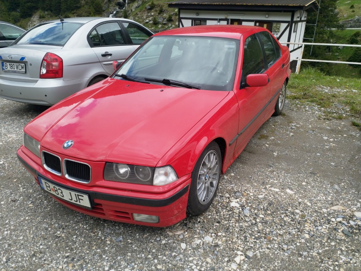

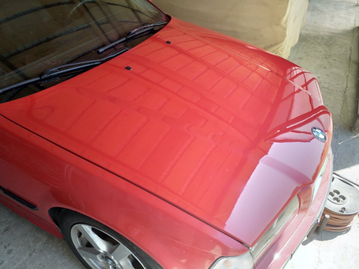

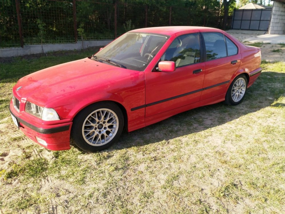

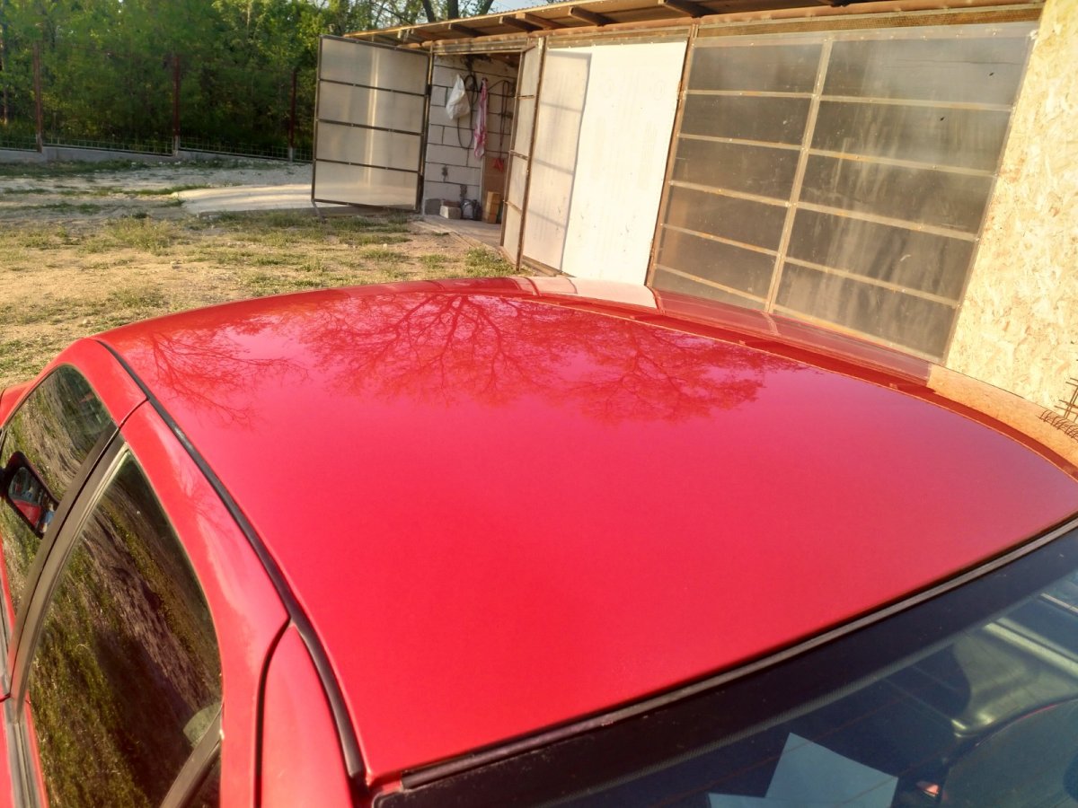

Dj_Dark Posted May 3, 2020 Author Share Posted May 3, 2020 (edited) Ce de praf s-a adunat pe-aici. Intre timp am polisat plafonul la ala rosu (doar el mai ramasese de facut) si am mai dat odata pe capota. Am inlocuit o alta bucata din furtunul ala (de etanol) care se mananca incet dar sigur si incepuse iar sa curga. Din pacate nu mai am furtun bun, va trebui sa iau. Am schimbat iar uleiul fiindca aprent 5w30 nu prea ii place, cam bat 2 tacheti la cald in relanti, drept urmare am pus 5w40 acum. Am desfacut din nou farurile si am repozitionat niste saibe de reglaj pe care in prostia mea nu am notat cum le-am demontat prima data si le-am pus cum am crezut, drept urmare faza lunga era rau. Acum pare bine dar testul la drum va spune exact. Cam atat, ah, am mai strans frana de mana pe stanga fiindca tinea inegal si am descoperit ca tamburul e ovalizat, cat de curant cred ca urmeaza un set complet de discuri si placute all round fiindca desi am peste 1000 km cu ele nu s-au asezat cum imi place mie. Si am vopsit si bratele stergatoarelor fiindca aveau vopseaua sarita pe alocuri. Am comandat o interfata cu care aparent ma pot conecta la ecm-ul asta , pana vine nu prea mai am ce sa ii fac. Usor o sa ma apuc de espero-ul verde, deja mi-am bagat un pic ghearele in el. Edited May 3, 2020 by Dj_Dark 6 Link to comment

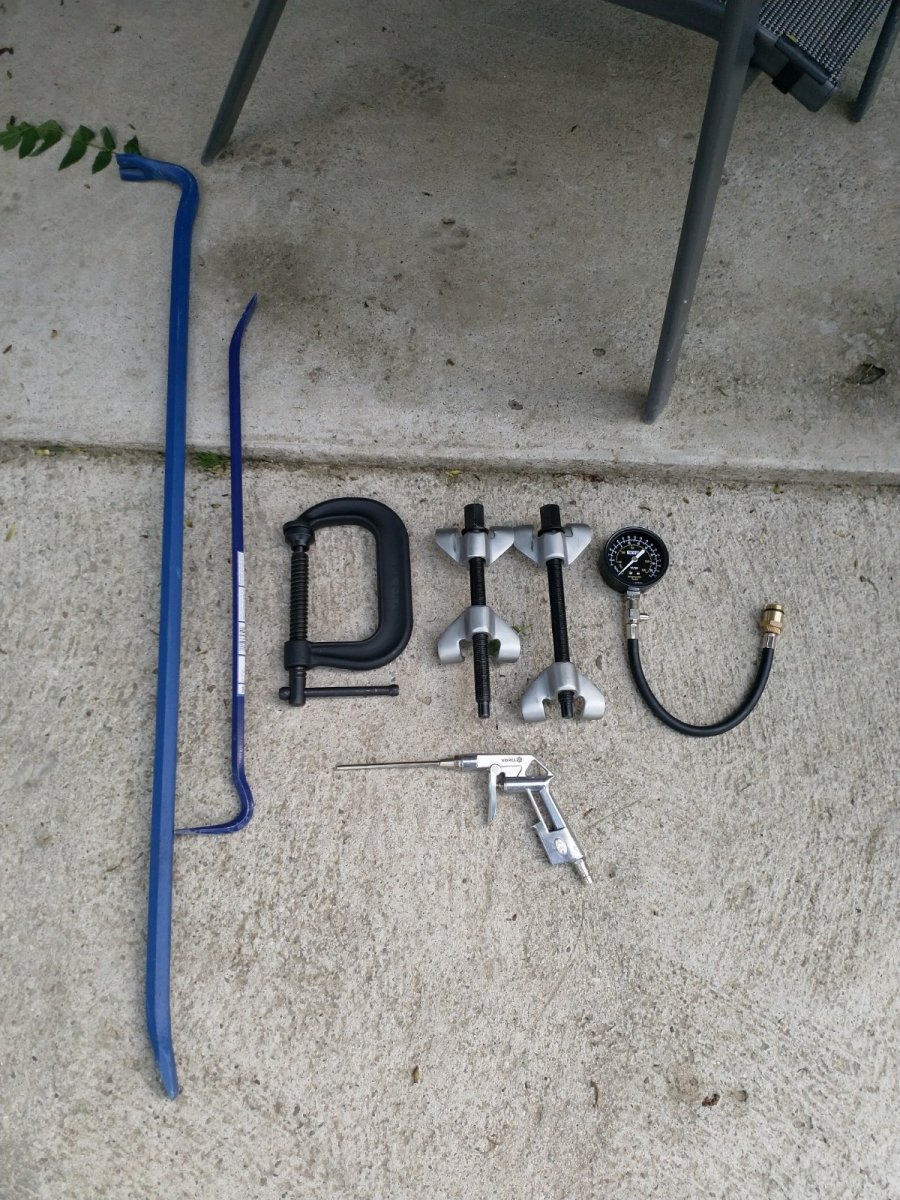

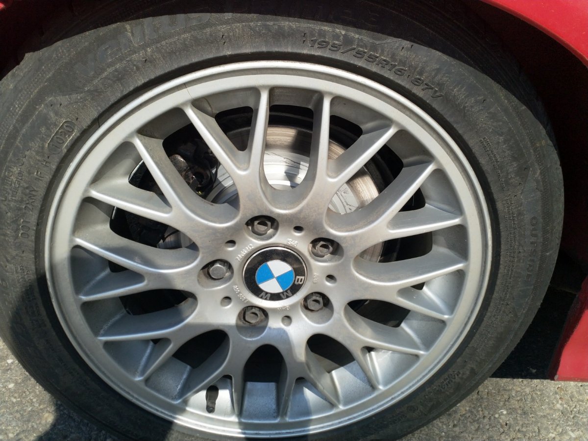

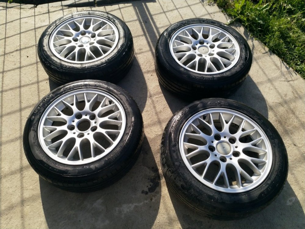

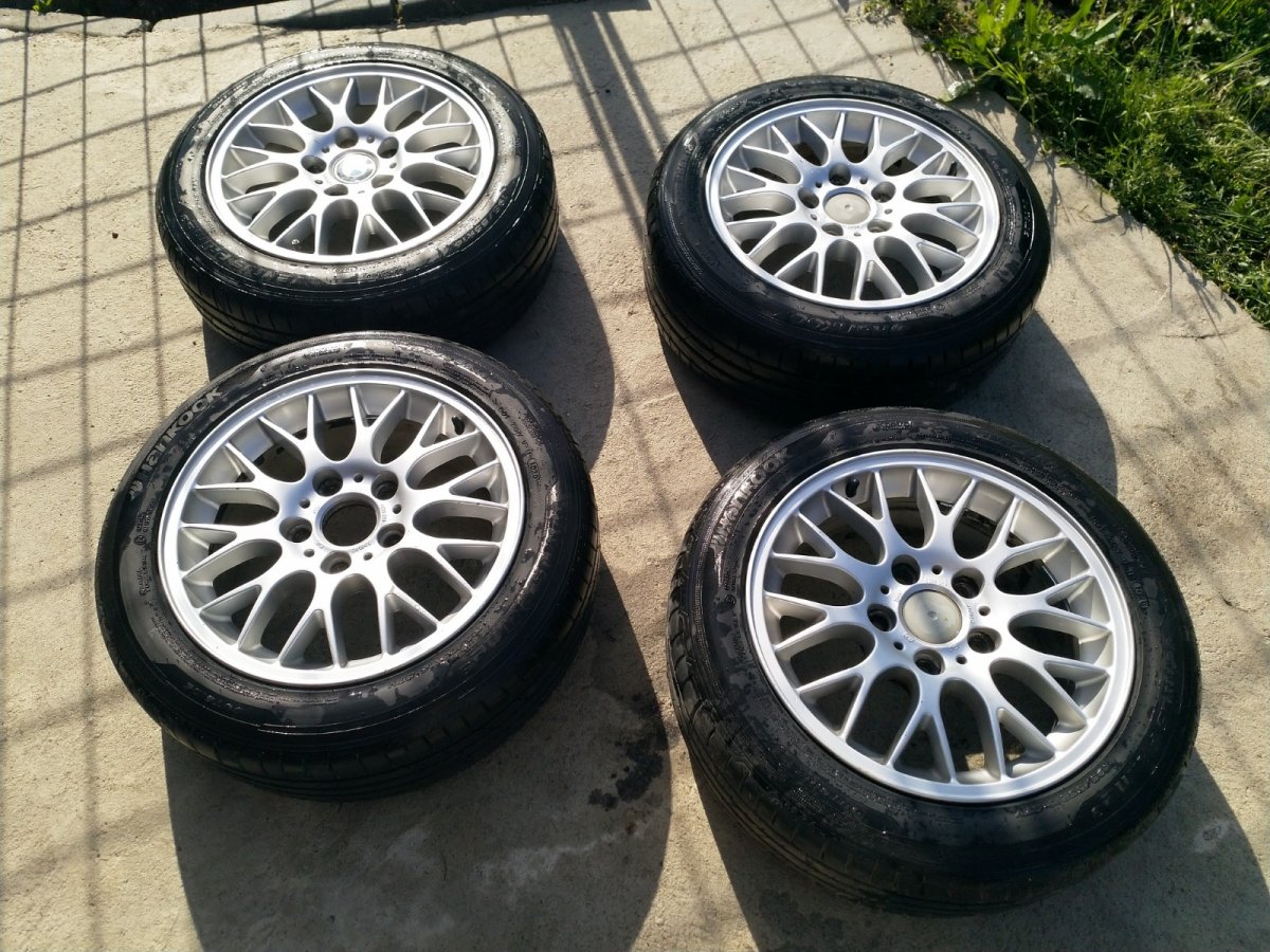

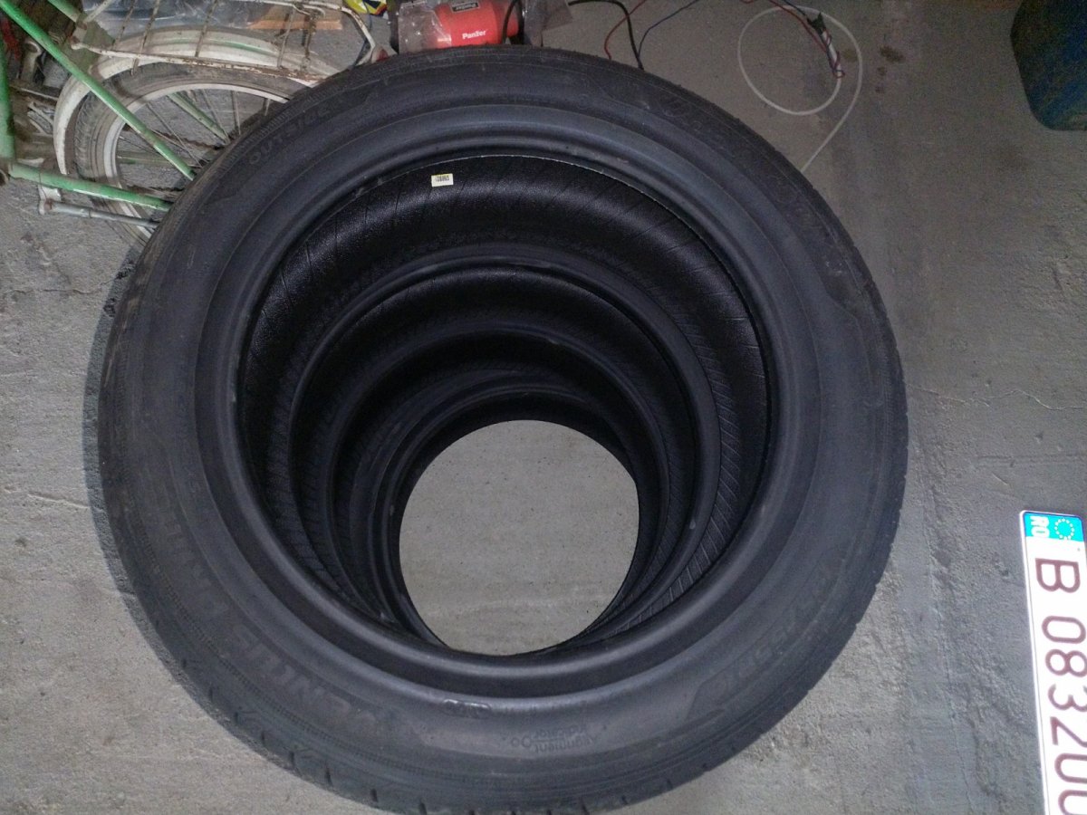

Dj_Dark Posted May 9, 2020 Author Share Posted May 9, 2020 (edited) Au venit cauciucurile comandate, hankook ventus prime 3 k 125 195/55/16 cu protectie janta, am tinut neaparat la protectia aia si pe dimensiunea asta nu erau multe oferte. Cu prima ocazie le montez si facem si poze cu rotile noi. Din pacate fiindca este o dimensiune mai rara au fost ceva bani, mai exact vre-o 1450 ron toate 4. Aceleasi cauciucuri pe 205/55/16 intalnita frecvent erau cu cel putin 30% mai ieftine. Totodata mi-au venit si sculele Edited May 9, 2020 by Dj_Dark 3 Link to comment
Viktor Posted May 9, 2020 Share Posted May 9, 2020 Iote ce la scule serioase ... Parca vad ca in viitorul apropiat ne surprinzi cu un panou iluminat cu "leji" in care scrie dj-garage . 😉 Link to comment

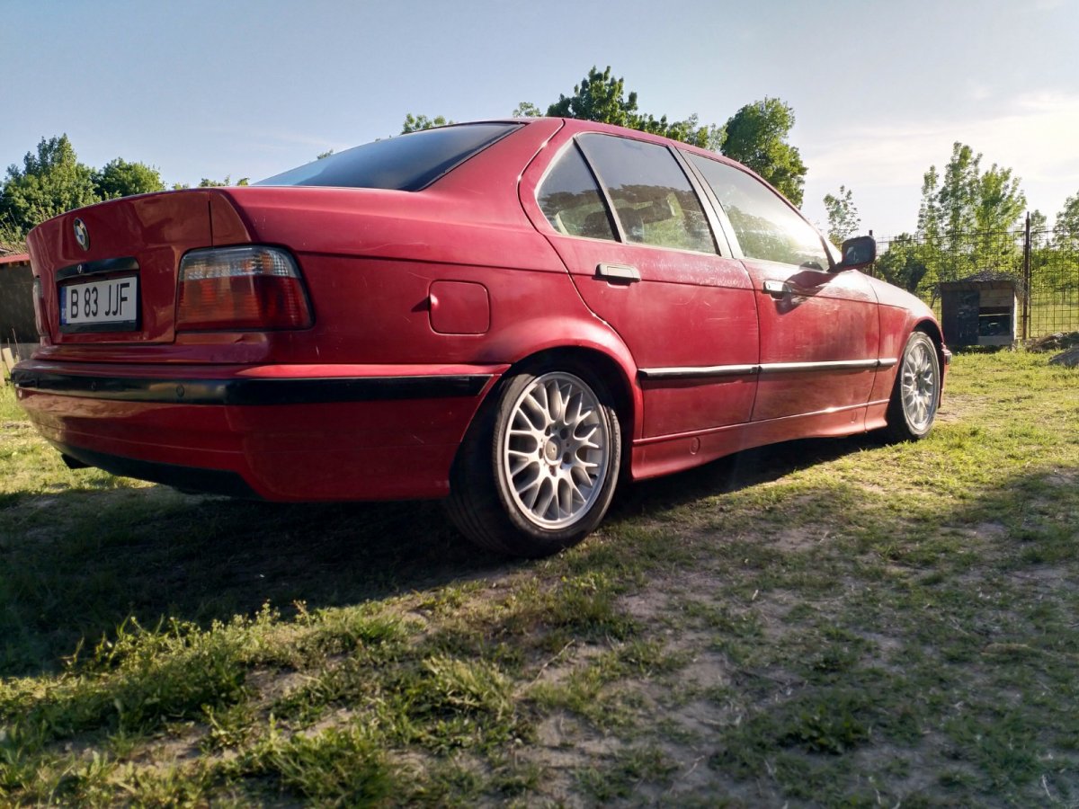

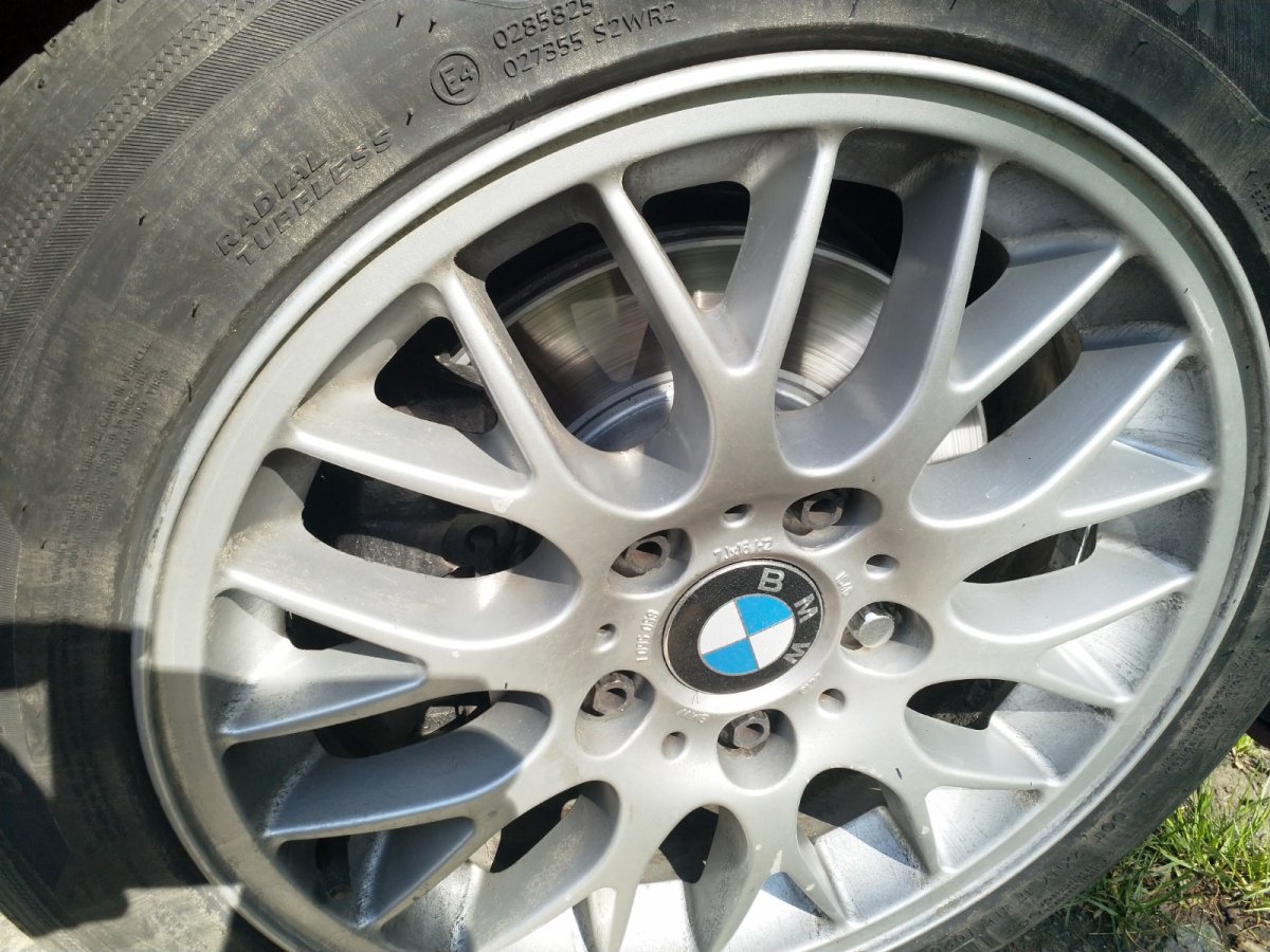

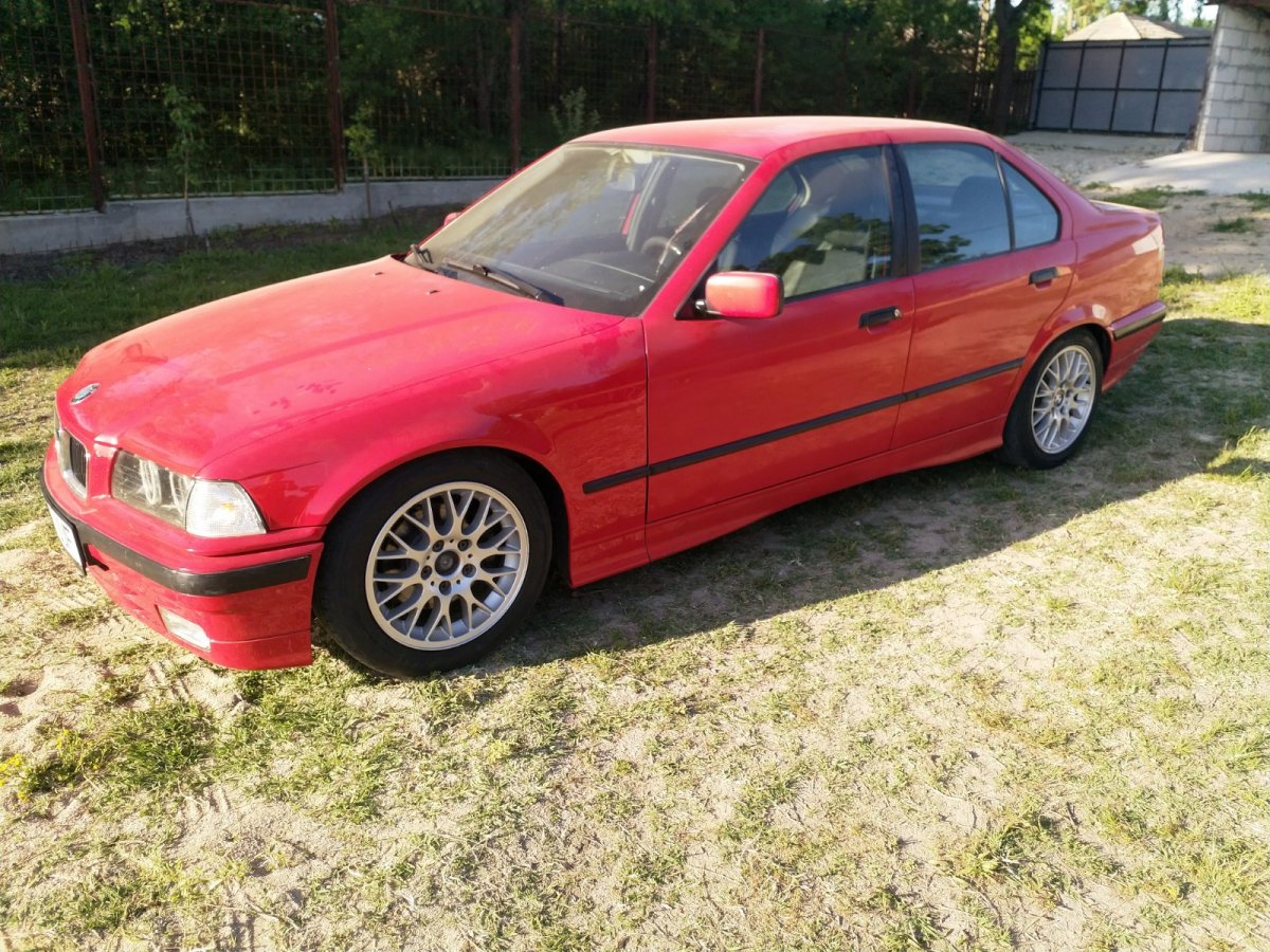

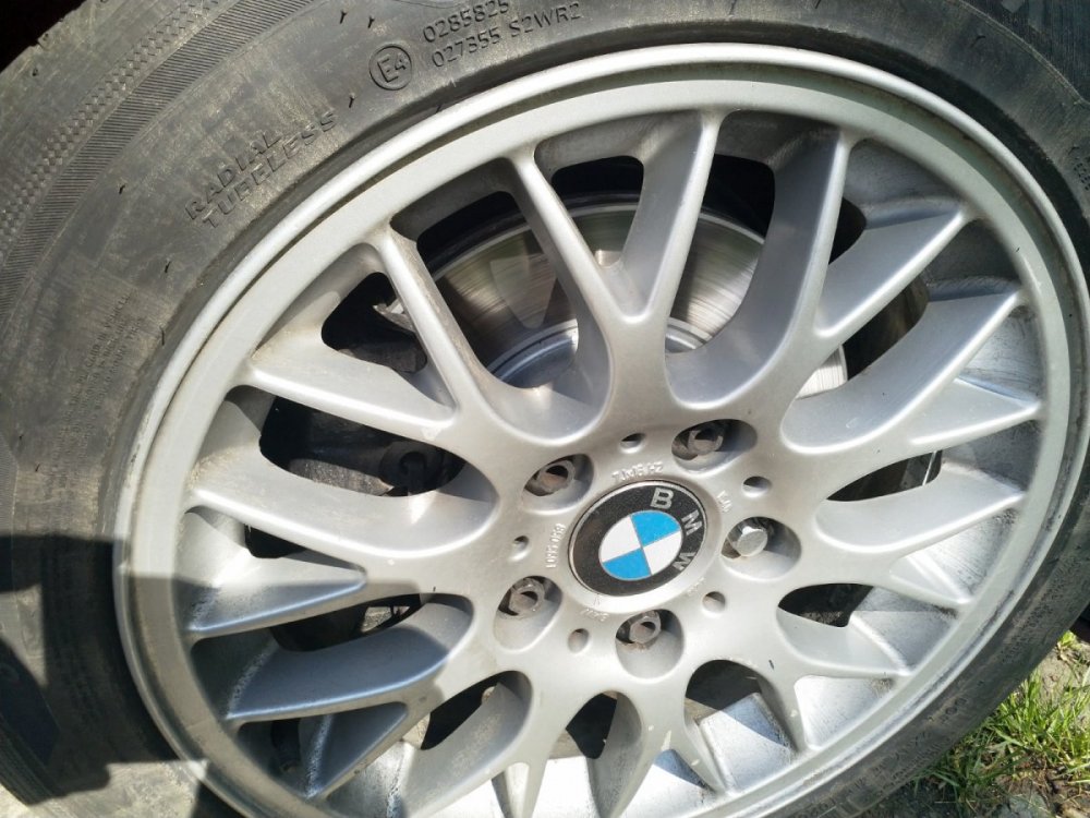

Dj_Dark Posted May 16, 2020 Author Share Posted May 16, 2020 Trebuie sa le iau emblemele si posibil niste distantiere de 5 mm fiindca par cam intrate sub masina. Daca era suspensia stock probabil dadeau mai bine insa asa, parca nu dau extraordinar. 1 Link to comment
Akon Posted May 18, 2020 Share Posted May 18, 2020 Neaparat distantiere, arata prea cuminte asa. Eu mi-am pus de 20mm si sunt ok. Link to comment

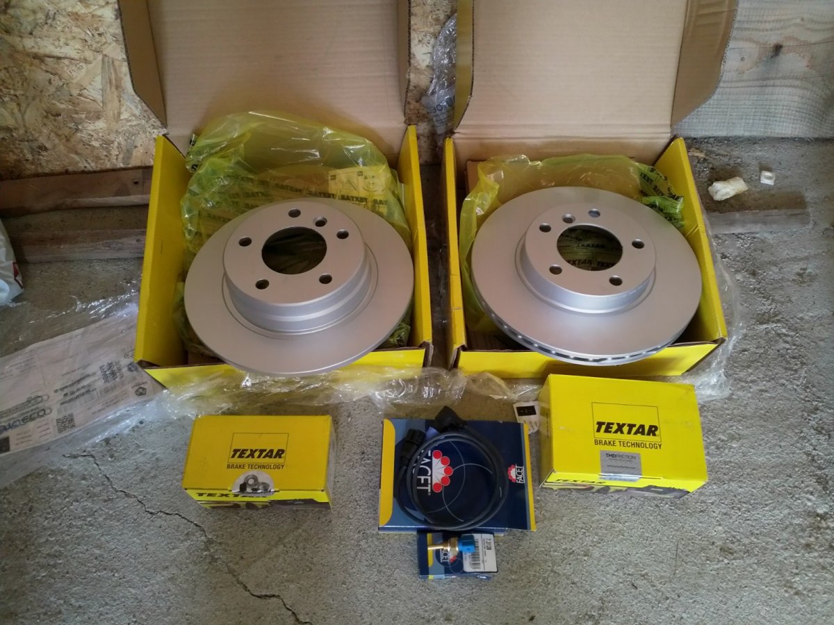

Dj_Dark Posted May 19, 2020 Author Share Posted May 19, 2020 (edited) Nu o sa ma arunc atat de rau, vreau distantier nu flanse de transfer, plus ca nu e vre-un M sa zici ca e cine stie ce bestie, e un amarat de is, mai cuminte asa e mai bine 😄 In alta ordine de idei ieri m-a lasat in drum. De cand am ajuns in Bucuresti am vazut ca facea figuri, se oprea motorul in mers si repornea cand ii dadeam in gura, initial am banuit pompa de benzina insa s-a dovedit a fi altceva cand s-a oprit si nu a mai pornit la plecarea din Bucuresti. Binenteles, mana pe telefon si @mirceajo s-a prezentat cu trusa impreuna cu @AndreiCiprian , am scos o bujie, am vazut ca nu e scanteie, dupa miros nici benzina nu intra drept urmare exista o singura posibilitate, senzorul de arbore, mai ales ca nici turometrul nu se ridica deloc cand dadeam la demaror. Dupa vre-o 10 minute de investigatii am gasit unul din firele din mufa rupte, s-a legat provizoriu si am ajuns cu ea acasa. Azi am schimbat mufa din instalatia masinii cu totul, aveam pe instalatia de la m40 si am comandat si senzor fiindca nici mufa lui nu arata prea bine. Si daca tot am comandat senzorul am zis sa nu vina curierul pe gol, am luat si set complet de frane fata-spate de la textar ca tot am zis ca testez 🙂 Alea de pe masina am avut rabdare suficient cu ele, s-au mai asezat dar stanga spate tine mai putin si se simte la frane de la viteze mari cum tinde sa o ia stramb de cur, plus ca am descoperit ca fata sunt ovalizate cel putin unul din ele. Asa ca, trebuia sa fac eu asta din prima. Ah da, era sa uit, ieri mi-am luat embleme de jante, lac si antifurturi din vitan. Edited May 19, 2020 by Dj_Dark 3 Link to comment
Dj_Dark Posted May 27, 2020 Author Share Posted May 27, 2020 S-a inlocuit senzorul, s-au montat franele, asteptam sa o testam 🙂 4 Link to comment

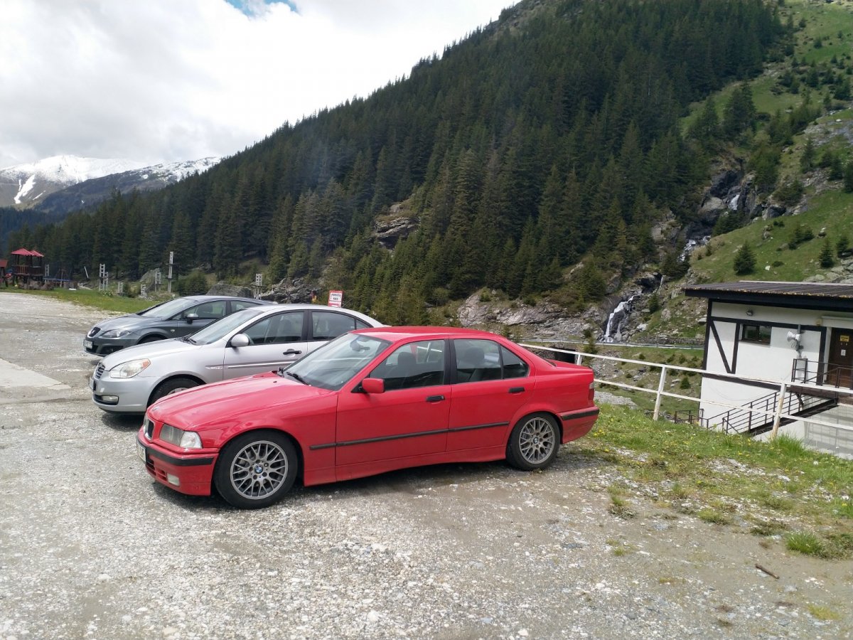

Dj_Dark Posted May 31, 2020 Author Share Posted May 31, 2020 Cam asa arata transfagarasan ieri Si cam asa franele inainte de urcat. Dupa coborare s-au asezat pe tot discul si pe spate 🙂 1 Link to comment
