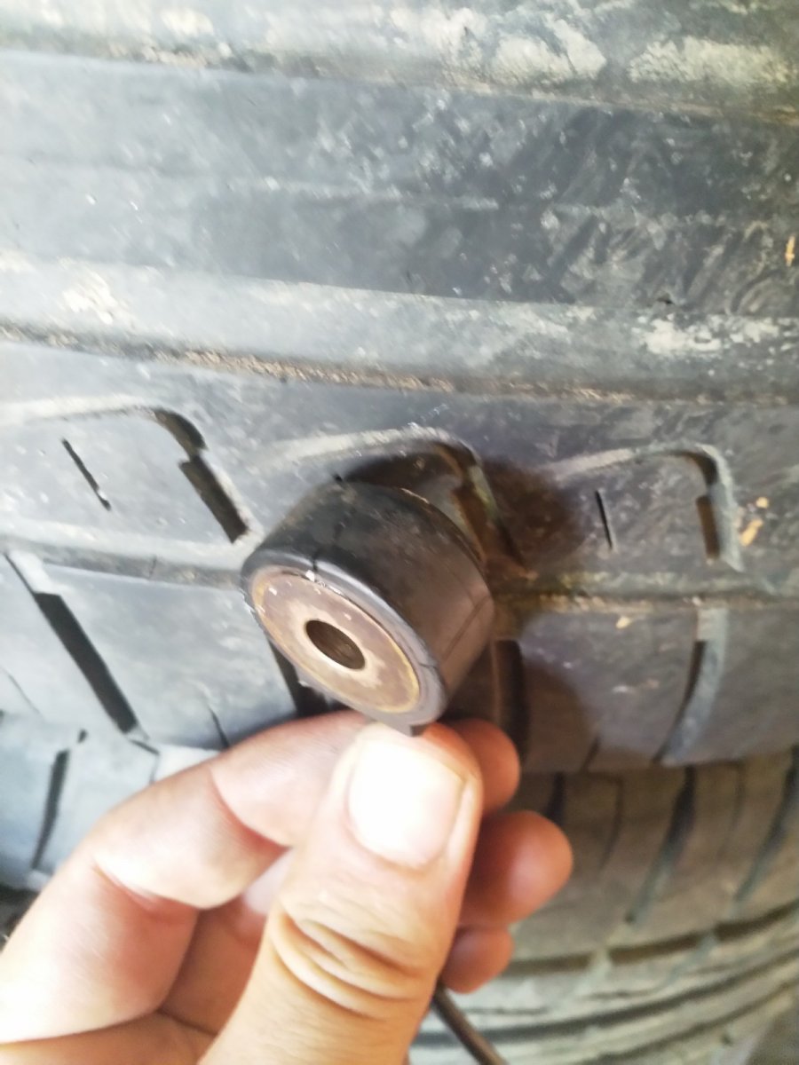

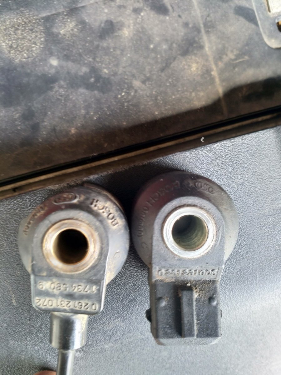

Mai stergem praful, ieri si alaltaieri s-a redesfacut motorul la ala rosu si am gasit un senzor de detonatii spart. Cel mai probabil l-am strans eu cu simt de raspundere.
Din pacate nu prea am gasit de cumparat drept urmare momentan l-am inlocuit cu cel de la sfi si pare ca functioneaza,  nu se aprinde check-ul, in schimb se aprinde la sfi dovedind ca nu era degeaba acolo 🙂

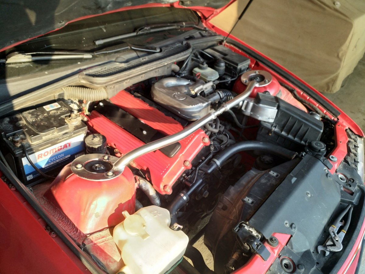

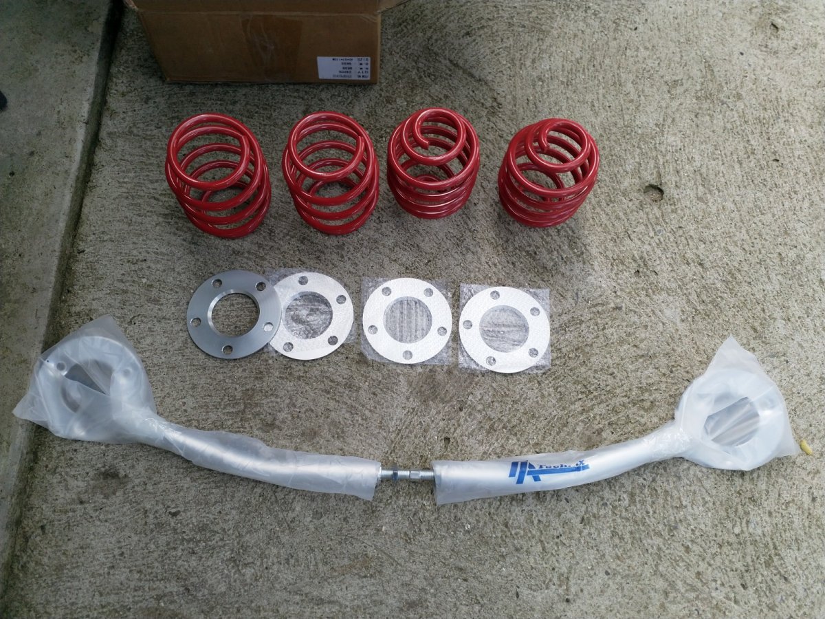

Au venit distantierele si bara de rigidizare, sper sa se potriveasca.
Distantierele sunt de 0,5 dar avand in vedere ca intre timp am luat 2 de 1,5 cm puse pe spate astea se vor folosi cate 2 sa fac 1 cm pe fiecare roata fata.
Sper sa ajunga prezoanele stock, daca nu, punem 0,5 momentan pana iau altele, pe spate am deja de 45 mm.
Petru curiosi, cele stoc au cam 28 mm lugime 😄
Edited by Dj_Dark
  • Like 1
Link to comment

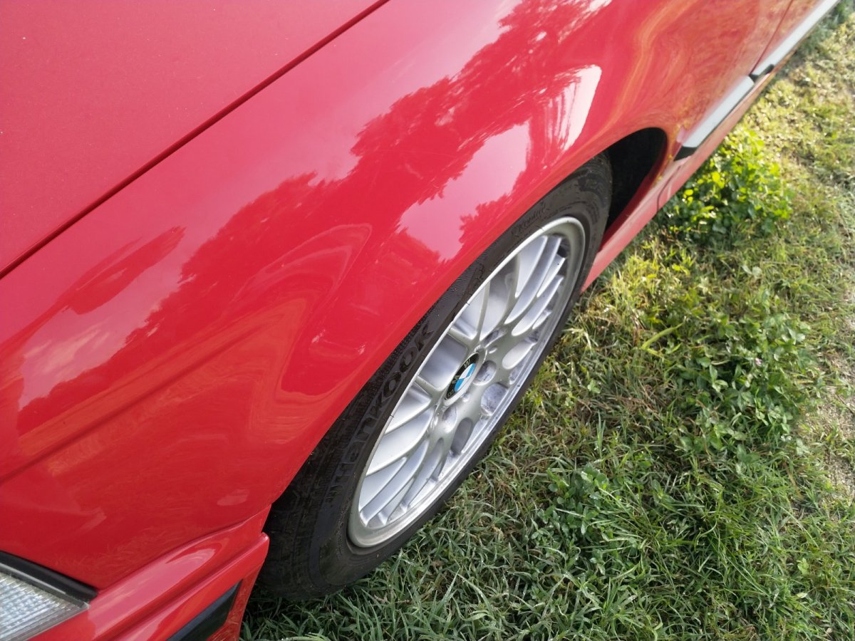

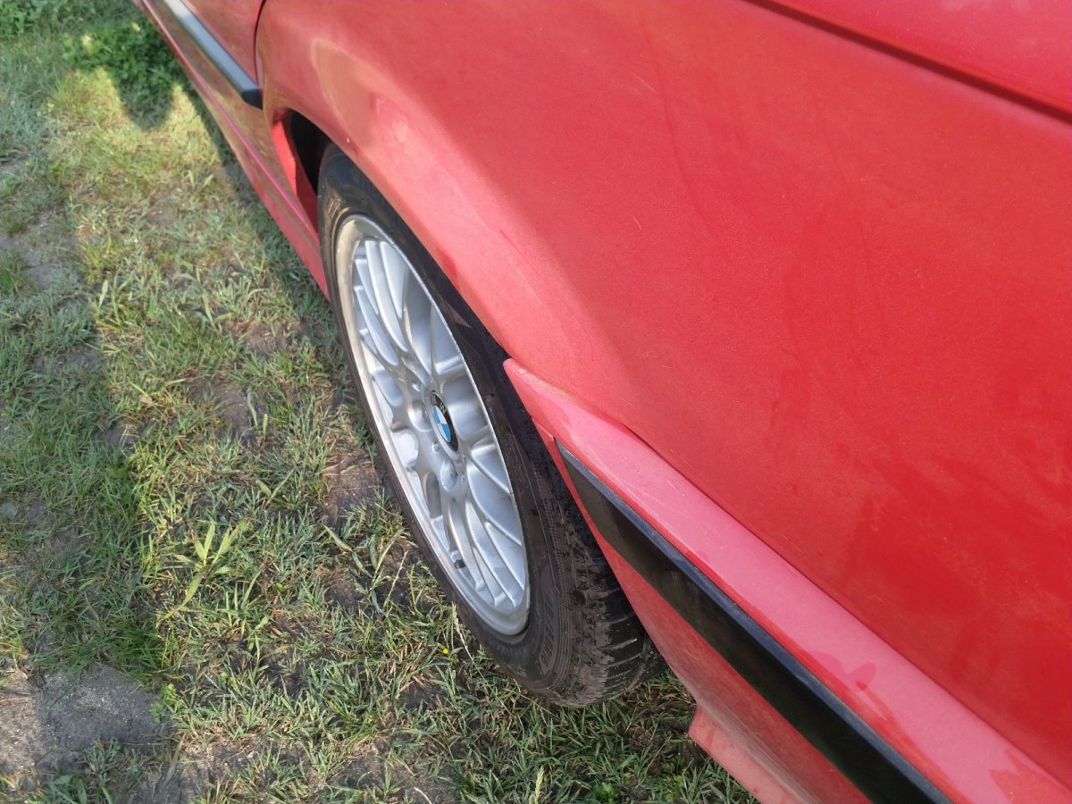

S-a montat bara, s-a potrivit kind of, a trebuit putin ajustata 😄
Cam asa arata distantierele. Pe spate imi place dar cred ca ar mai trebui putin lasata din suspensie.
In schimb pe fata nu am putut sa montez mai mult de 5 mm cu prezoanele stoc (si-asa mi-a fost cam frica fiindca am numarat vre-o 4 filete la strangere si imi era ca..cine stie)
Oricum fata cere mai mult, vom vedea pe viitor cand o sa iau si prezoane mai lungi. Cel mai probabil 1 cm, 1 cm jumate.

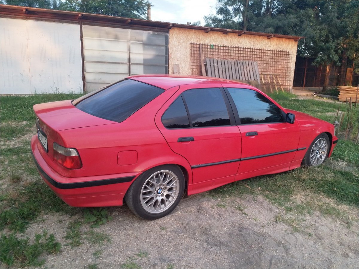

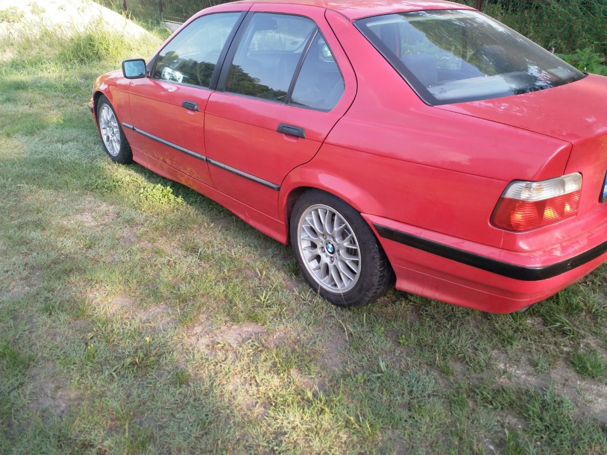

IMG_20200625_080107.thumb.jpg.a2221f8747fbbbaddf2d89a7ec47652e.jpgIMG_20200625_080118.thumb.jpg.3bcc12dcc2847e47a4d9fd4ad43d61da.jpg
