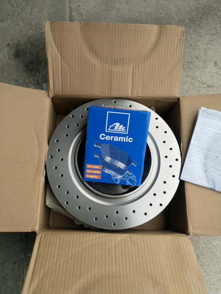

Pentru frane am mers pe astea, vedem cum sunt.

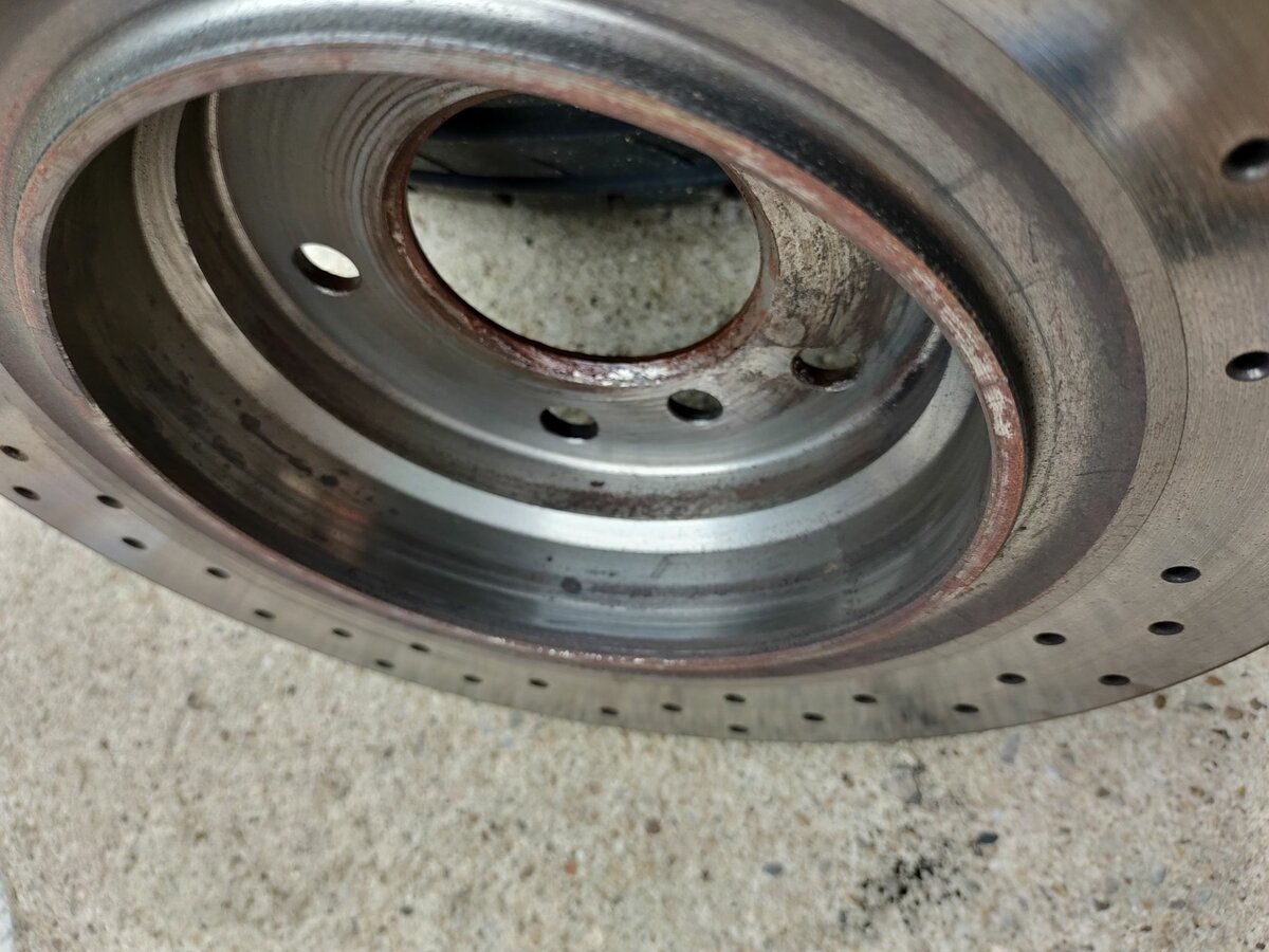

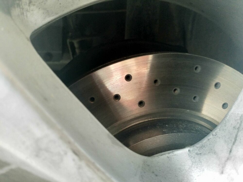

  On 4/8/2021 at 9:33 AM, Akon said:
Din cate stiu eu la astea perforate se produc microfisuri, te ajuta maxim doar la look.
Expand
Nu ajuta doar la look. Ajuta si la racire, si la eliminarea prafului de la placute, si la o priza mai buna a placutei pe disc. Textar fac produse de calitate, in general... nici macar la Rotinger nu am auzit sa se fisureze.
Link to comment
Expand
Nu exista controverse la acest capitol, SIGUR apar microfisuri mai devreme sau mai tarziu. Am avut pe MOS, am postat imagini cu fisurile mentionate. Am vazut acelasi comportament si pe Mertz-uri, nu de calitate este vorba in primul rand. Exista numeroase discutii pe net pe tema asta.
Acum ,Textar e dintre "cei mari", sunt sigur ca recomanda schimbarea discurilor la al doilea schimb de placute. Ma gandesc ca, la DJ, asta ar insemna cam la 50.000km cel mult. Pana acolo estimez ca nu vor produce neplaceri, dar clar recomand inspectie serioasa la fiecare 10.000km
In ceea ce priveste avantajele, nici astea nu sunt discutabile. La condus mai "tineresc", evacuarea rapida a gazelor rezultate in urma frictiunii si racirea mult mai eficienta practic inlatura efectul de fadding.
Sa le uzezi cu placere 😈
  • Like 1
Link to comment
Pe final de viata, cand deja e uzat discul, posibil sa apara... dar nu cred ca-si face cineva probleme ca se va intampla peste 50.000km. Stiu o gramada care folosesc, inclusiv pe offroad, si nu s-au plans de ele.
Link to comment

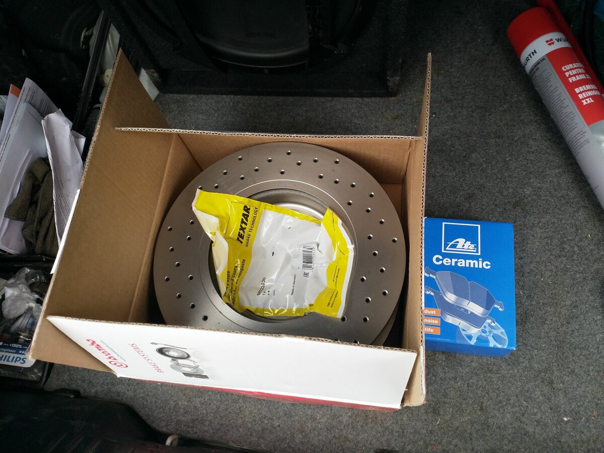

Discurile sunt brembo, senzorul de uzura e textar.
Oricum, daca tin mai mult de un set de placute sunt multumit, cele 2 seturi de ate vechi nici macar atat nu au tinut.
Stiu de microfisuri, am si vazut, va fi un experiment 😄

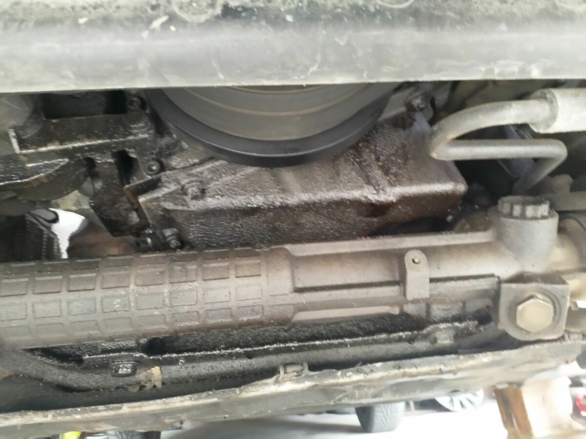

In alta ordine de idei, ce curgea nu era motorina, nici ulei ci apa din cauza astuia:
Are o microfisura pe unde supureaza usor, de-asta imi si disparea apa din vas cam 1 litru la o luna 2 asa.
Am gasit topran, astept sa vina piesa.
Mirosul de tractor din ce am vazut vine de la decantorul de gaze/ulei carter care aparent nu mai etanseaza bine, aveam vre-o 3 prin garaj, am ales din ele ce era mai bun, vedem daca mai umezeste.
Link to comment
Gata franele fata, acum astept dupa prostia aia de plastic.

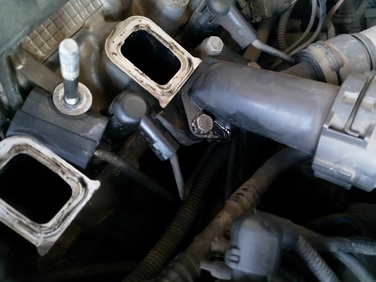

La a mea daca vreau sa ii dau jos furtunul din intercoller spre galeria de admisie ca sa ii sprayez niste curatitor de EGR face fitze, nu vrea sa porneasca nici in ruptul captului. Ma intreb ce se intampla daca chiar am o urgenta si trebuie sa plec cu masina cu furtunul gaurit. Vorba aia, nu se mai fac masinile cum se faceau odata...
Link to comment
Deconectezi debitmetrul si merge. Si a mea facea la fel, e normal, nu simte ca trage aer si nu baga nici motorina 😉
In alta ordine de idei, azi am inchis-o. Am sters kilele de erori din calculator si merge. Mai am de scos niste lichid din franele fata si pus rotile de vara.

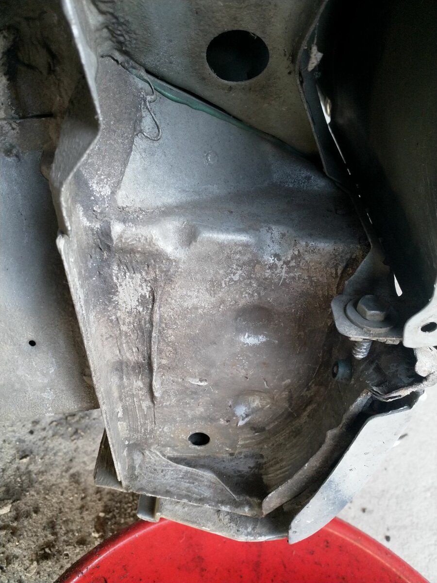

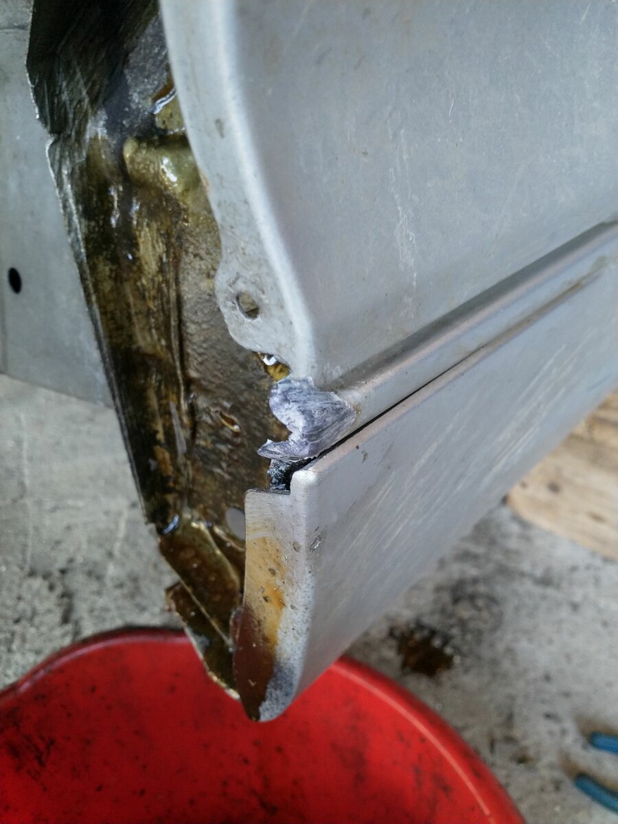

Printre altele am desfacut contraaripa si nu am fost dezamagit de ce am gasit acolo.
Stiam de pe dreapta cand am investigat de ce intra apa in masina ce e acolo si am zis ca acum e un moment bun sa curat si pe stanga. Cam asa arata.
S-a curatat, bagat ceara, dat cu loctite motul ala ruginit si la final un pic de spray de jante argintiu, altceva nu aveam 🙂
IMG_20210421_152202_compress2.thumb.jpg.11d1be3eb5eceea9cadb29cb29e531af.jpgIMG_20210421_153137_compress38.thumb.jpg.3bf22e9f7524d1feca802e7d09774440.jpg
Poze la final nu am mai facut, e argintiu 🙂

Continuam, am montat rotile de vara la gri si cu ocazia asta am reevaluat franele spate 🙂
In urma reevaluarii am decis sa comand discuri si placute, am luat tot brembo gaurite cu ate ceramic (vre-o 760 RON) astept sa vina.

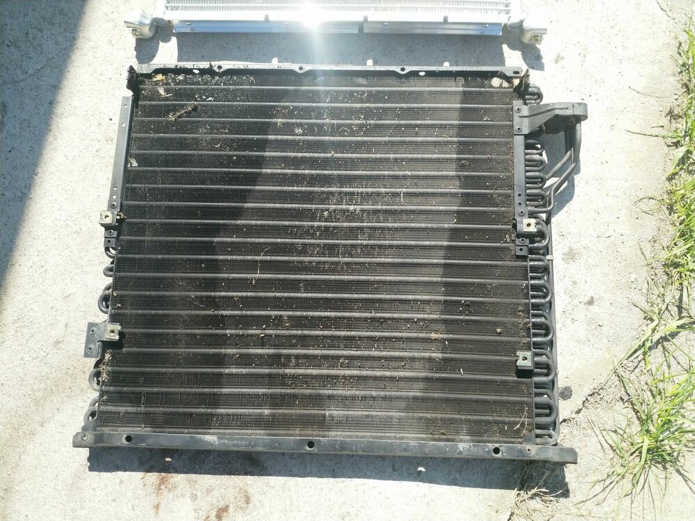

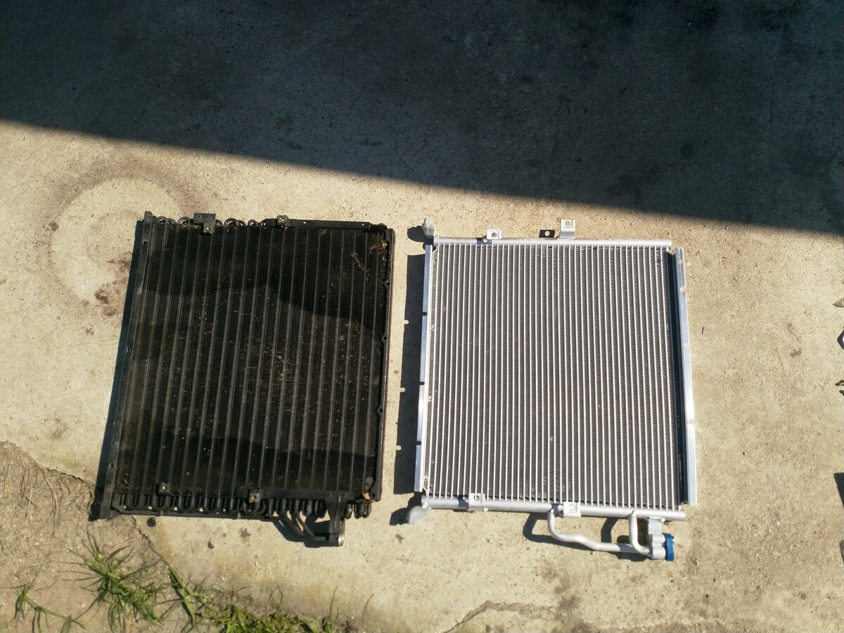

Cel rosu acum, am schimbat radiatorul de AC si cu ocazia asta tin sa va anunt ca NRF sunt niste mizerii, prin comparatie nissens sunt parfum.
Mai subtire, prinderile nu sunt aliniate, au trebuit reajustate din patent, din 6 prinderi pentru ventilator mai sunt doar 4, original sunt cu cheie de 8 si profil holtzsuruburi, cele noi sunt cu cheie de 10 si filet normal.
Pe deasupra 2 din ele sunt prea scurte, la fel si cele 2 care prind radiatorul in partea de sus.
Oring-urile am folosit de la mine, ce venise cu radiatorul erau prea subtiri.
Pe scurt, a trebuit sa mut 4 clipsuri din 6 de pe cel vechi pe cel nou si nici macar conductele nu veneau chiar la fix, erau putin "offsetate", a trebuit sa reajustez prinderile. Nu mai iau NRF ever.
Cam asa arata cel vechi, curgea prin toate gaurile si o diferenta dintre ele.

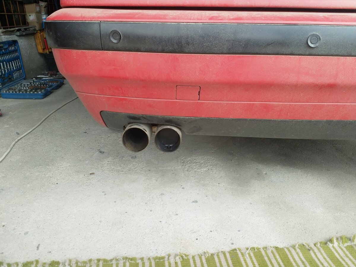

Tot la aia rosie am facut tzigania asta:
Daca nu se observa, am facut un capac la una din iesiri din tabla prins pe stilul "silencer-ului" de la alea de vitan, adica demontabil.
Ca si rezultat, s-a mai redus zgomotul un pic, vedem la drum lung.

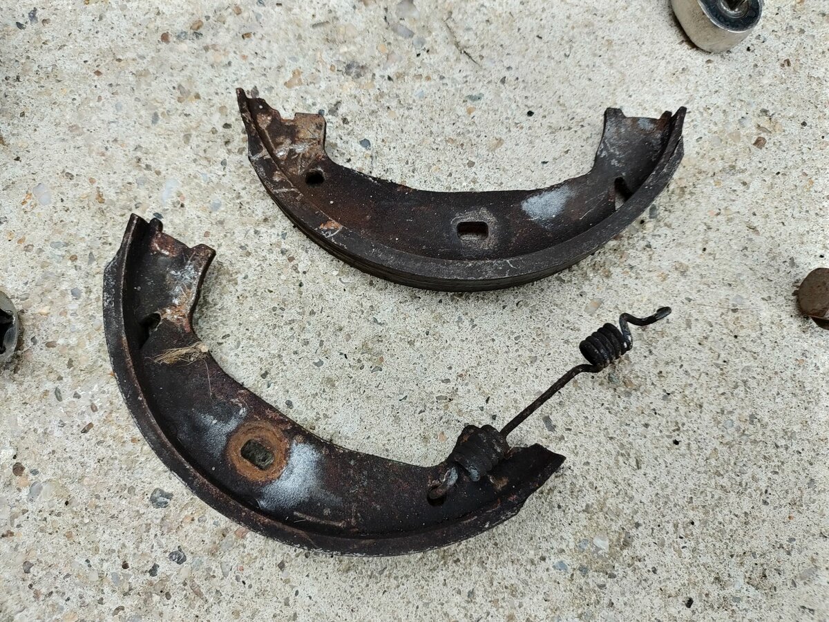

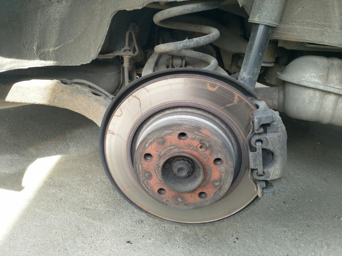

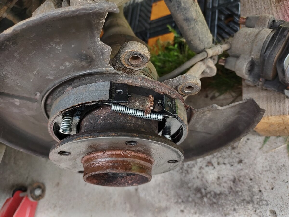

S-a montat spatele intr-un final. Sabotii comandati nu am mai apucat sa ii ridic pana de paste, drept urmare i-am lasat pe aia vechi momentan.
Pe stanga binenteles ca una din prinderile sabotilor a trecut prin tabla si a trebuit sa adaptez o saiba la fel ca la cel rosu. Partea nasoala e ca s-a intamplat dupa ce am montat discul, nu am vazut si nu stiam ce naiba scartaie in mers. M-am prins cand am redesfacut.
Link to comment
La bmw e un sistem prost de prindere a sabotilor pentru frana de mana. Daca la cielo sunt stifturi din spate printr-o placa destul de groasa cu saibe si arculete din fata, la astea sunt stifturi din fata care se rasucesc in tabla aia din spate antimoloz, sper ca s-a inteles ca nu am cum sa explic fara poze 🙂
Anyway, nu are nici un fel de intaritura acolo, drept urmare dupa ceva timp cand rugineste isi pierde din rezistenta si stiftul trece prin ea.
Link to comment
Da, asta e sistemul. La min 10:40, prostiile alea nu mai tin cand le rasucesti fiindca s-a rotunjit gaura prin care intra. Ala cu lamele de care zici tu nu am mai vazut de pe vremea moskvich-ului 🙂 .
Rezolvarea o saiba prin care nu trece motul ala "mermelita"  un pic la flex si bormasina (adica ovalizata gaura) pusa pe partea cealalta si taiat 2 spire din arc ca sa intre stiftul mai mult sa treaca si prin saiba. La 36 to saibe mermelite am pus dar nu a fost nevoie sa tai din arculet fiindca erau noi si au ajuns, asta fusese tavalit putin prin tambur, strambat si nu arata extraordinar 🙂

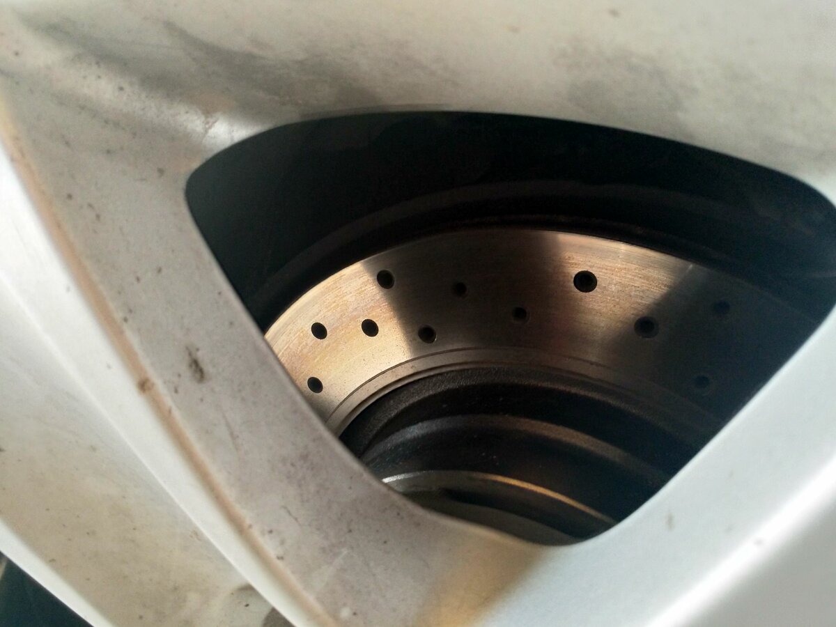

In alta ordine de idei, azi am testat franele 😄
IMG_20210503_173335_compress86.thumb.jpg.5f1f2ee633a02bf4c6bcdf700e67b7b8.jpgIMG_20210503_173315_compress43.thumb.jpg.ce11e3bb46f016d729a5b9e490130643.jpg
Ca impresii, nimic senzational, tin cum ar trebui sa tina niste frane.
Am scapat de vibratii, de scartatit nu scartaie (inca), per total sunt multumit, sper sa tina.

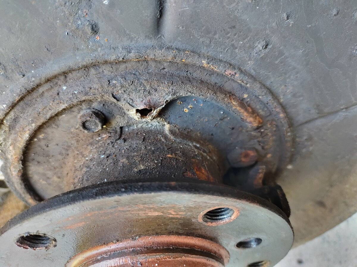

Gata si dreapta, aici era mai rau, s-a intamplat fix ce imi era frica, ala era rupt, nu l-am rupt eu la demontare 🙂
Si cam asa arata gaurile in care se prind sabotii. Aici inca mai stau.
IMG_20210627_091539_hdr_compress55.thumb.jpg.4ecdb587dcddbe4803efc54acfbeab66.jpgIMG_20210627_091630_hdr_compress16.thumb.jpg.b3c6c62be5e87b9540b92994c5782e7c.jpg

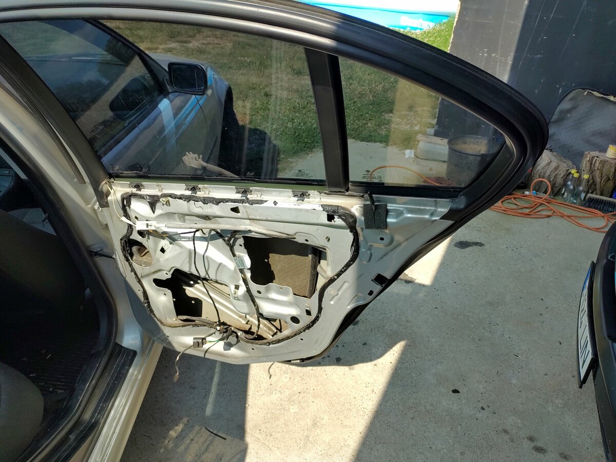

Inainte de plecare s-a stricat macaraua geamului dreapta spate, cumparat si inlocuit rapid sa nu stau cu lemn 🙂 totodata am luat si stanga spate pe principiul are aceeasi varsta. 200 ron bucata pe valeo.
