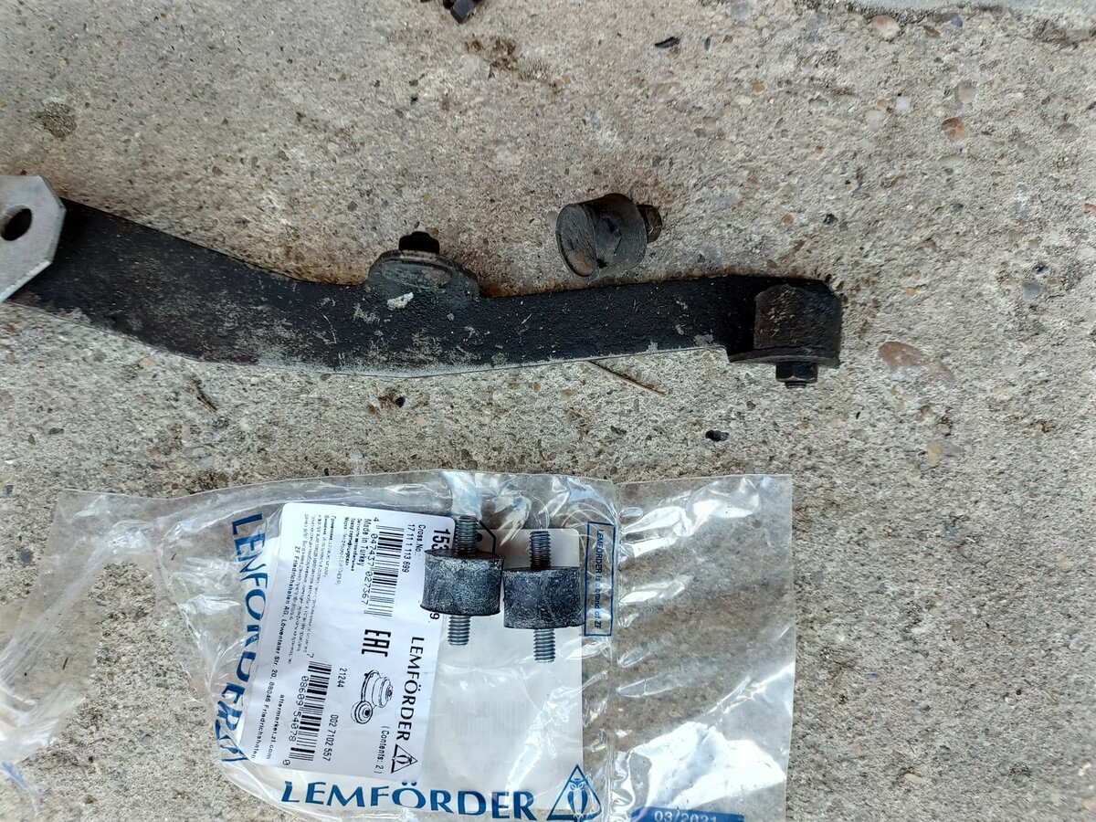

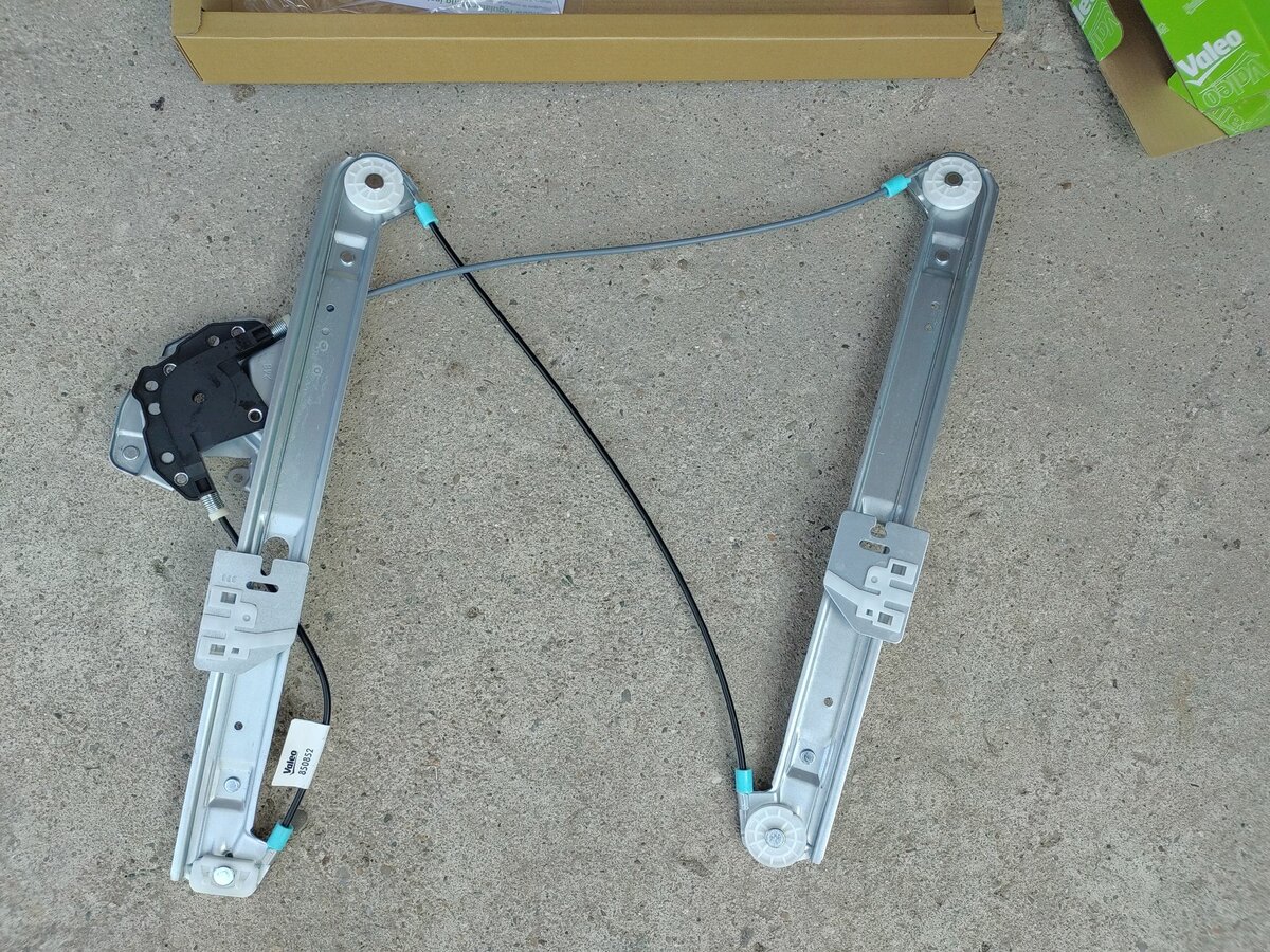

Revenim dupa problema cu macaraua dreapta spate, in concediu a fost randul macaralei stanga fata sa faca figuri, avea o troznitura pe la jumatate atat pe coborare cat si pe urcare.
S-a comandat noua si s-a inlocuit, 300 ron, tot valeo, problema se vede in poze, practic sina din dreapta ramasese degeaba iar plasticul rupt ramasese acolo si sarea peste el la fiecare actionare.

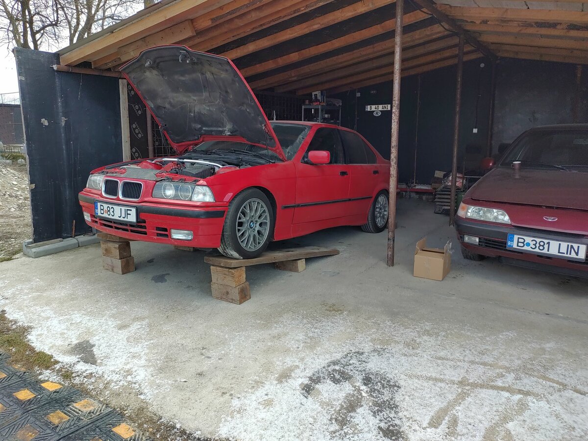

Gata, azi am luat problema in mana si am schimbat urmatoarele la gri:
Brate (bascule) fara bucsile din spate care erau inca bune, lemforder, am descoperit ca asta echipa original e46.
Tampoane motor meyle.
Bielete directie+capete de bara tot meyle + burdufuri febi.
Flanse amortizoare febi.
Aveam si bieletele antiruliu tot meyle, dar erau inca bune cele de pe masina.
Ca impresii, motorul nu mai vibreaza vizibil, nu placebo, cand am pornit am zis ca e benzina 🙂
Totodata am dat cadrul motor jos sa investighez un miros de motorina dar nu am avut ce sa investighez, e spoit tot de ulei/motorina peste tot si nu mi-am facut o parere clara, pare ca vine de sus, probabil nu mai etanseaza carcasa filtrului de ulei pe chiulasa, problema comuna la toate bmw-urile dupa o varsta.
O sa vad exact cand redesfac admisia sa ii schimb garniturile si sa renunt definitiv la clapete (swirl flaps), intre timp am vazut ca e umed pe la epurator/decantor sau cum se numeste separatorul ala de ulei/vapori de ulei, probabil garnitura s-a facut lemn.
Totodata pare ca umezeste pe la conductele injectoarelor la capatul dinspre rampa.
Pe data viitoare. Ah da, ca si pret total cred ca undeva pe la 2000 RON

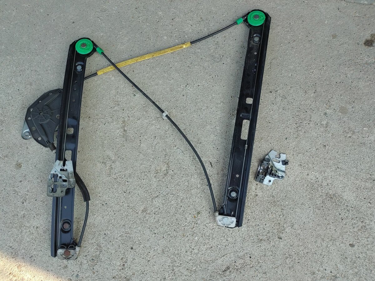

La rosu am luat niste culise de geamuri, poate le fac si eu pana la urma sa mearga bine.
Pentru cine nu a citit din urma, ambele geamuri fata se "haiesc" spre fata, se blocheaza in cheder si sar din macara daca nu esti atent.
Daca vara trecuta mergeau cat de cat, acum au devenit aproape inutilizabile.

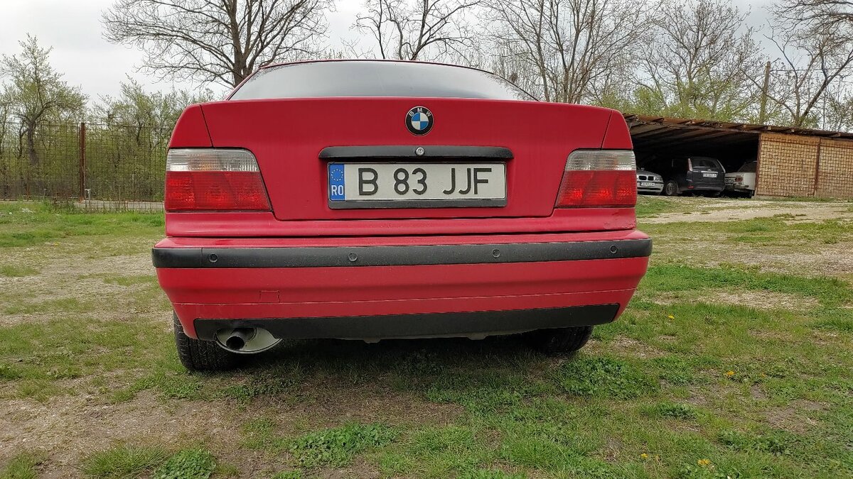

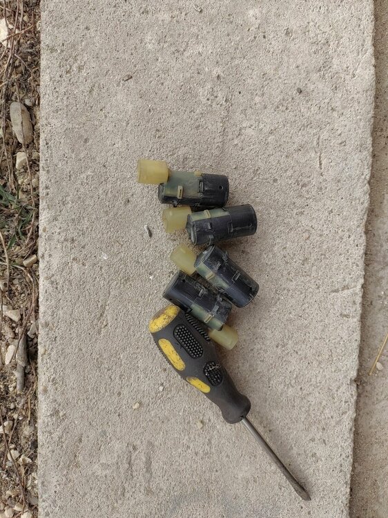

S-a rezolvat.
IMG_20220213_120817_hdr_compress74.thumb.jpg.9edddc68ea0537379d8988a3d9859acd.jpgIMG_20220213_121007_compress17.thumb.jpg.20a8bfbd03431af910ab15ea27838c1d.jpg
Din pacate cu toti cei 4 senzori noi sistemul nu functiona, nu simtea nimic la niciunul, dupa multe combinari am pus 2 noi si 2 vechi si acum merge.
2 din cei vechi erau defecti clar, cu unul piuia continuu instalatia, celalalt nu simtea nimic insa din cei noi nu stiu exact care era defect de se manifesta asa.
Oricum, daca liseste un senzor din circuit (oricare) piuie continuu, asa ca e mai greu de diagnosticat. Intr-un final merge, asta conteaza.

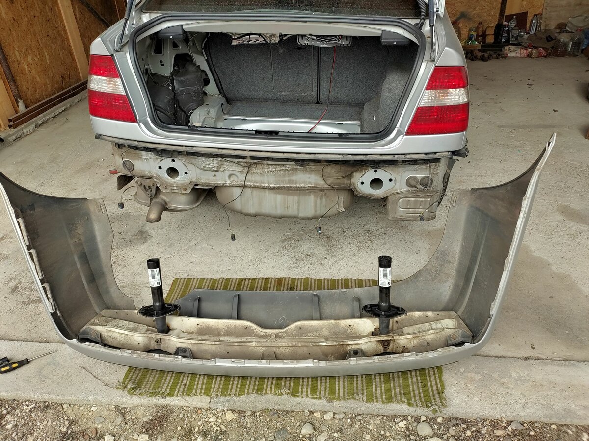

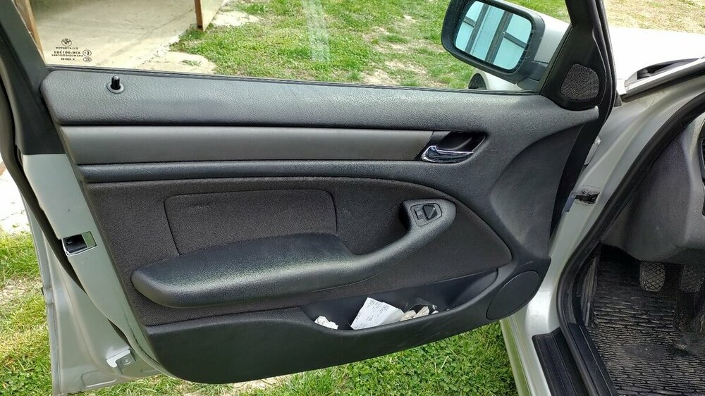

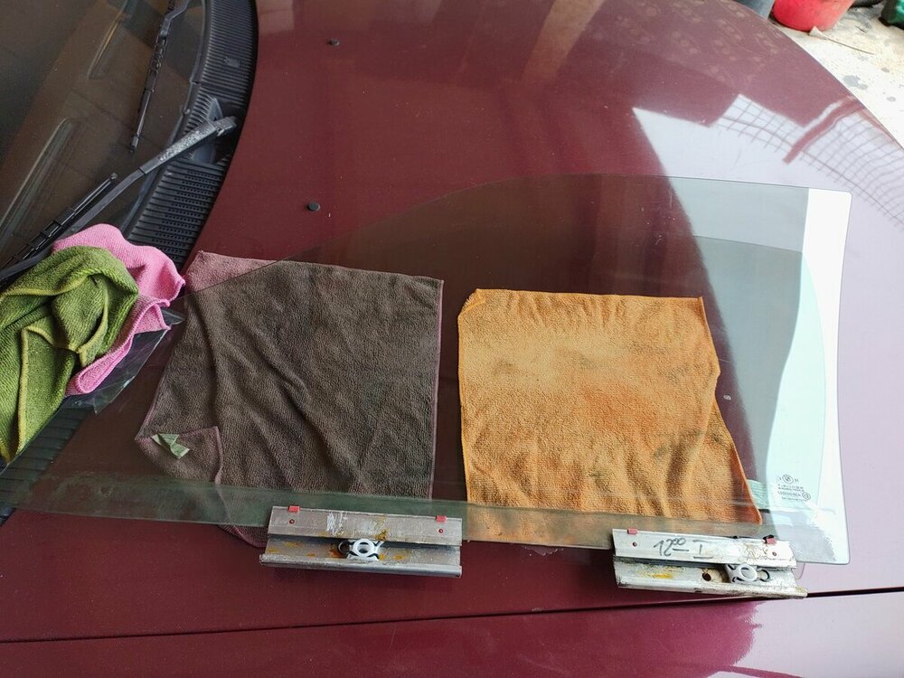

Am mai scos-o si pe-asta la lumina si totodata am inlocuit culisele geamurilor fata, acum par ca merg, vedem cat tin fiindca cel de la sofer tot are o mica sincopa, probabil chederul vechi isi spune cuvantul.
Am dat si foliile jos de pe ele sa nu am surprize. Bateria si-a dat obsetescul sfarasit, cred ca a prins-o frigul descarcata si a inghetat, nu mai tine curent deloc, am comandat un macht ca de-asta nu aveam 🙂

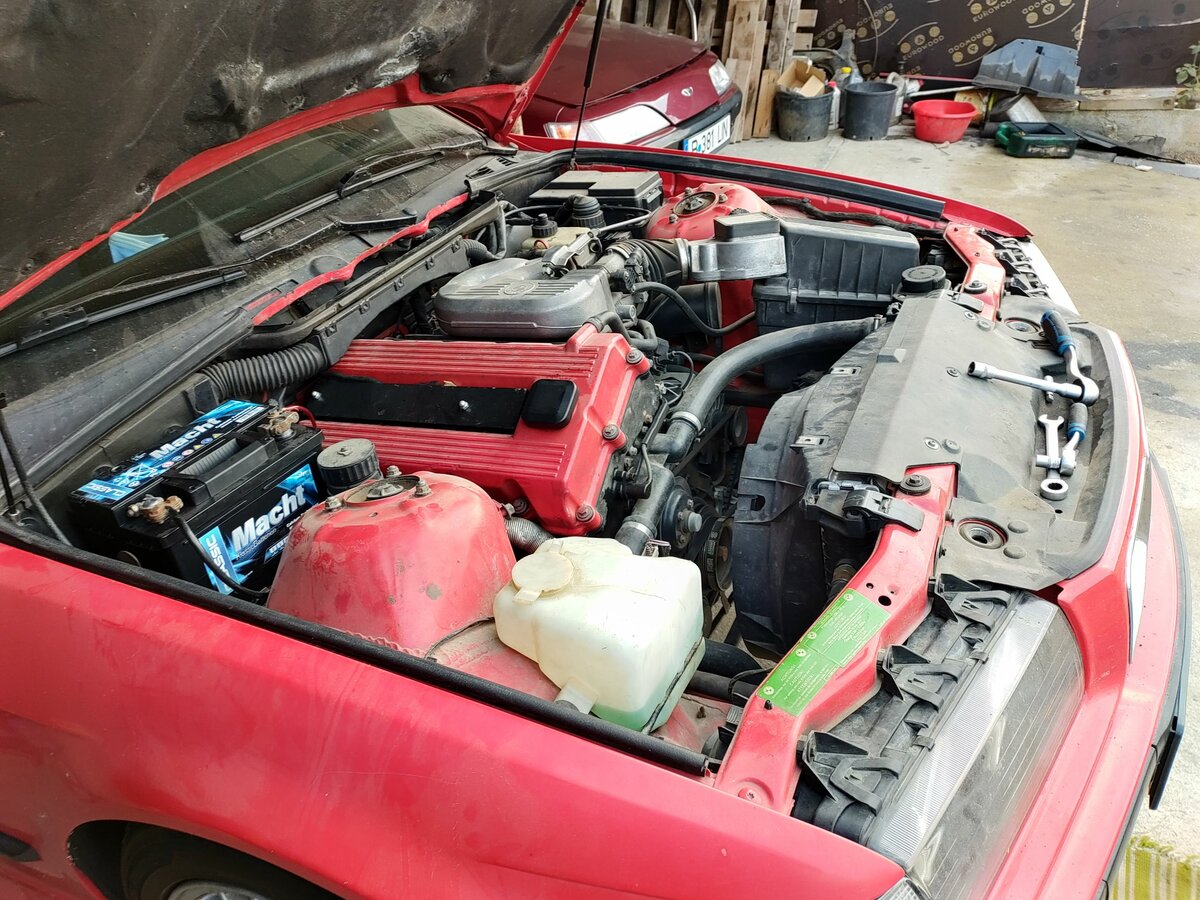

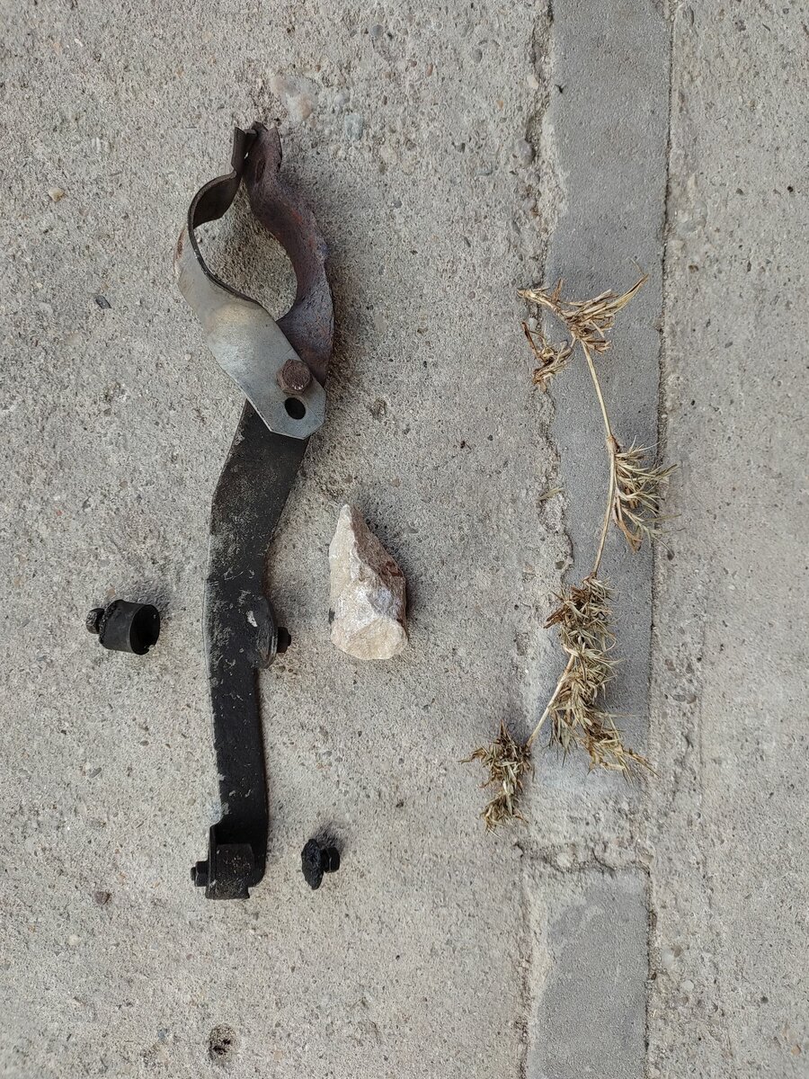

Continuarea, fiindca aveam un zdranganit la evacuare am zis sa investighez un pic, asta e ce am gasit ca amintire de la circuit 🙂
Piatra respectiva era blocata intre saxofon si caroserie, ea era sursa zdranganitului. Am mai gasit niste iarba (nu de care trebuie 😛) si suportul respectiv rupt, ambele tampoane retezate curat 🙂 . Tampoanele s-au comandat deja, 22 ron bucata. Cel mai probabil s-a intamplat la o iesire mai nasoala in decor (am avut vre-o 3).

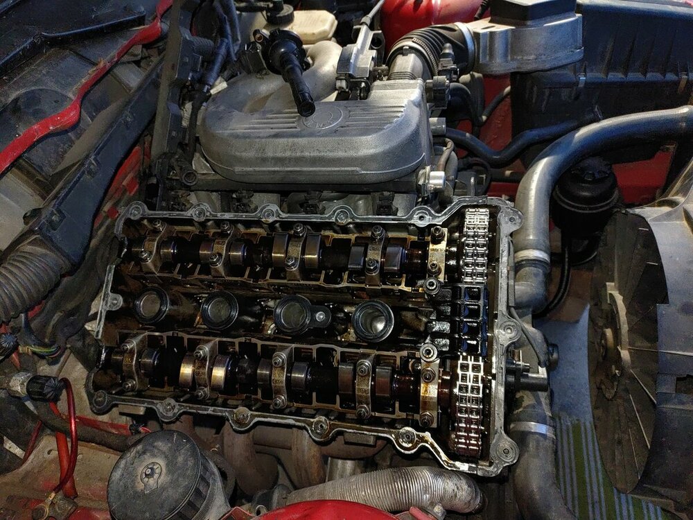

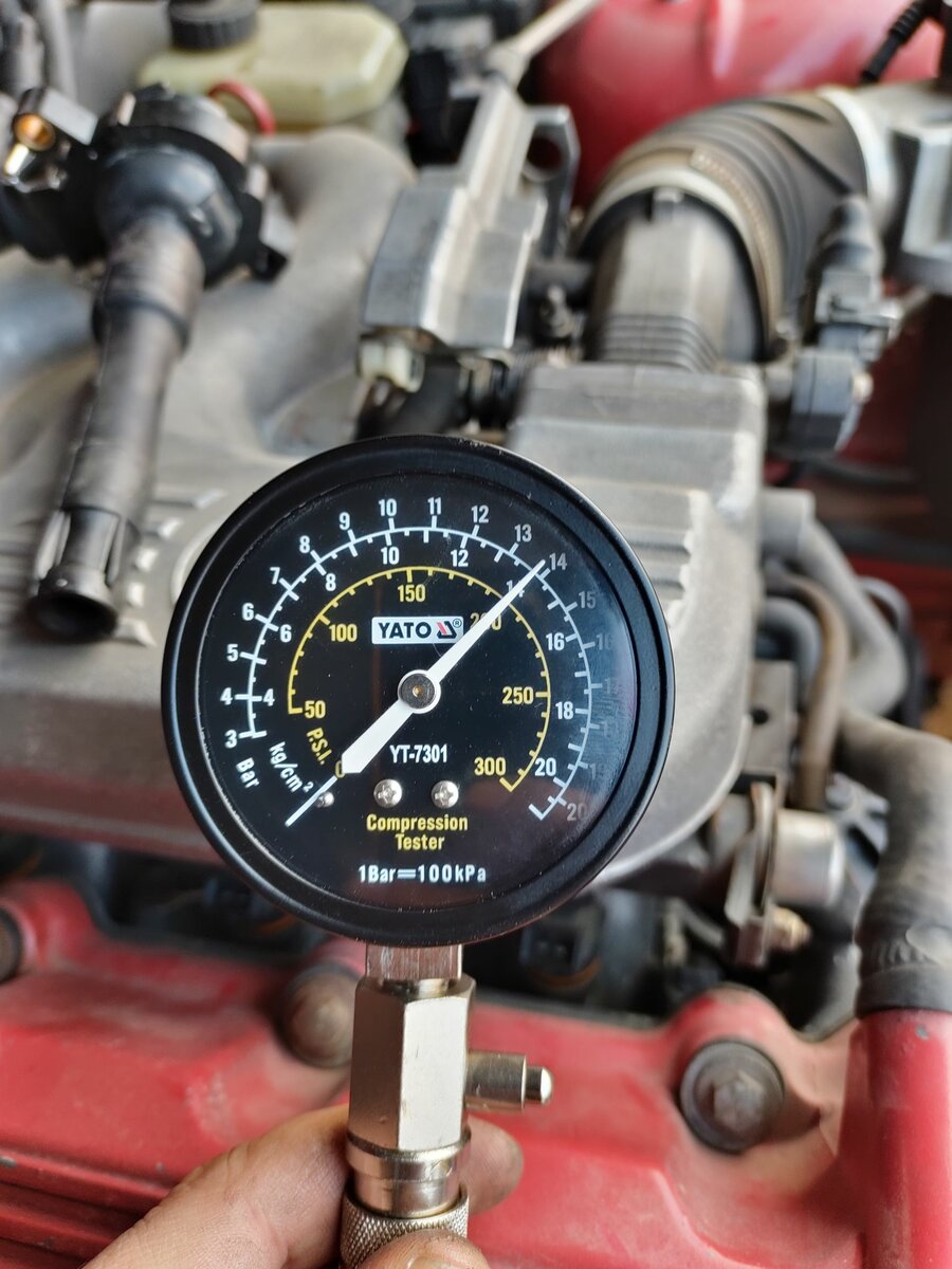

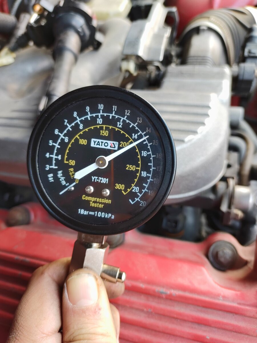

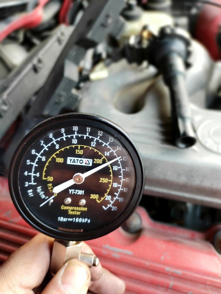

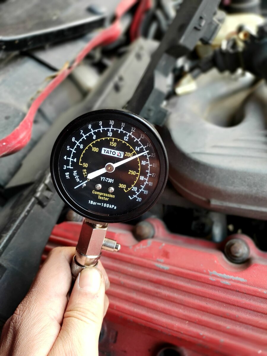

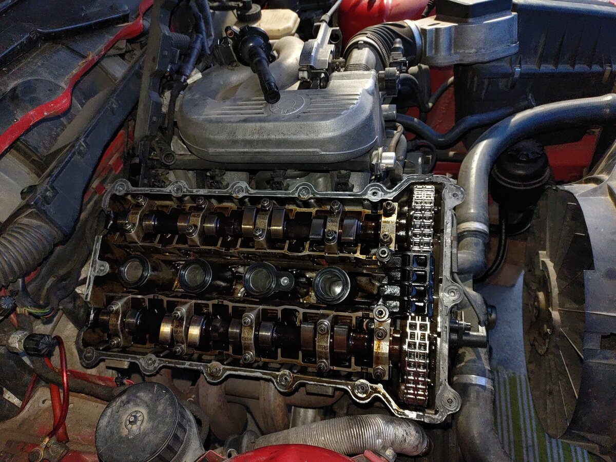

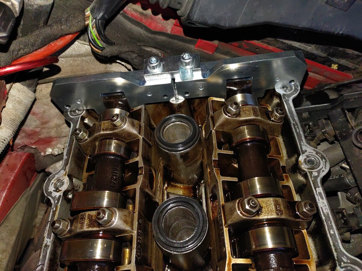

In continuare, fiindca tot mi-am luat setul de cale blocare distributie, a fost sa verific daca distributia este intr-adevar bine.
Admisia era ok cu arborele, insa evacuarea era putin intarziata. Totodata am masurat daca toate pistoanele sunt unde trebuie (nu sunt biele indoite) cu sublerul prin gaura bujiei, masuroatoarea efectiva nu era relevanta, ceea ce era relevant este ca pistoanele 1-4 respectiv 2-3 sunt la acelasi nivel 🙂
Si, evident, test de compresie.
IMG_20220305_170904_hdr_compress30.thumb.jpg.433067f56fdd8f85057af02045c67f45.jpgIMG_20220305_171008_hdr_compress49.thumb.jpg.9c3f492e603877290f4a0cc1f69b8b59.jpgIMG_20220305_171052_compress68.thumb.jpg.2125de9d3d7916d7c7b41e77fef164ba.jpgIMG_20220305_171132_compress62.thumb.jpg.9cc51030d7d2c21b48f339ec56c9ac09.jpg
La final am reusit sa pun garnitura capacului prost, drept urmare motorul mergea foarte prost, aparent este foarte sensibil la aer fals, simte si desfacerea busonului de la ulei in functionare.
Intr-un final s-a pus bine si functioneaza, pare ca raspunde putin mai bine la acceleratie insa numic spectaculos, o sa mai vad la testul de drum cand va fi.

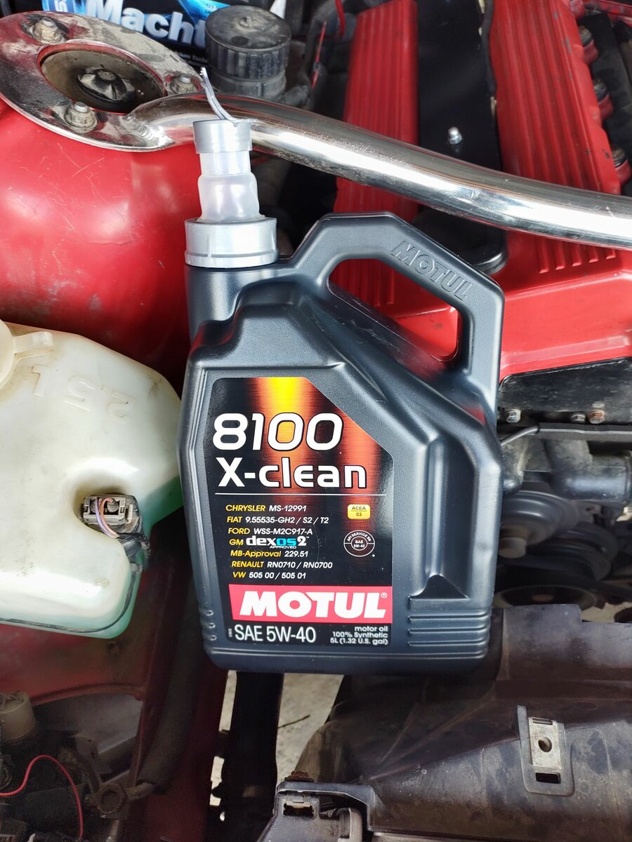

Continuam, au venit tampoanele si cu ocazia asta am schimbat si uleiul. Nu avea mai mult de 2 mii km dar avea 2 ani cel putin si a vazut multa forja pe circuit.
Am mers pe Motul de data asta de test.

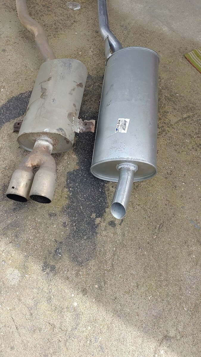

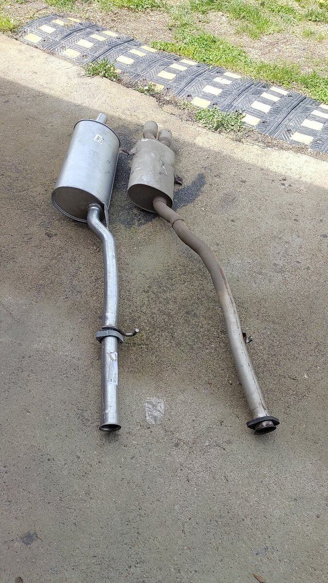

Toba este foarte zgomotoasa, sau am imbatranit eu, drept urmare o voi inlocui cu ceva mai linistit, cel mai probabil revin la stock 🙂
Parca pica un rulment pe spate, parca se cam aude (sau o fi cauciuc stramb) dar pana nu schimb toba aia nu imi dau seama.

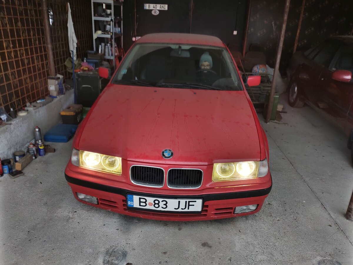

Cam atat, acum cele bune 🙂:
Farurile sunt belea, cele mai bune faruri dintre toate masinile mele, lupe + geam de sticla (nu plastice ca la alea noi) + becuri philips blue vision 120 sau 150% (nu mai stiu exact) fac super treaba, o placere sa merg noaptea.
Rotile sunt perfect drepte si echilibrate, nu vibreaza nimic, masina are o tinuta de drum superba, o placere la condus (daca nu ar fi toba aia).
Cam atat, poze:

E zgomotoasa intr-un fel urat, are o rezonanta urata la relanti mai ales si dupa 3500 de ture nu prea se mai aude, exact pe dos de cum ar trebui 🙂
Nu ma deranjeaza o toba zgomotoasa, am pe verde, am avut pe bej, dar asta chiar e enervanta. Deja am comandat un ieftinache polonez, asmet, astept sa vina sa vad ce e de capul ei. Bosal era 700 ron 🙂

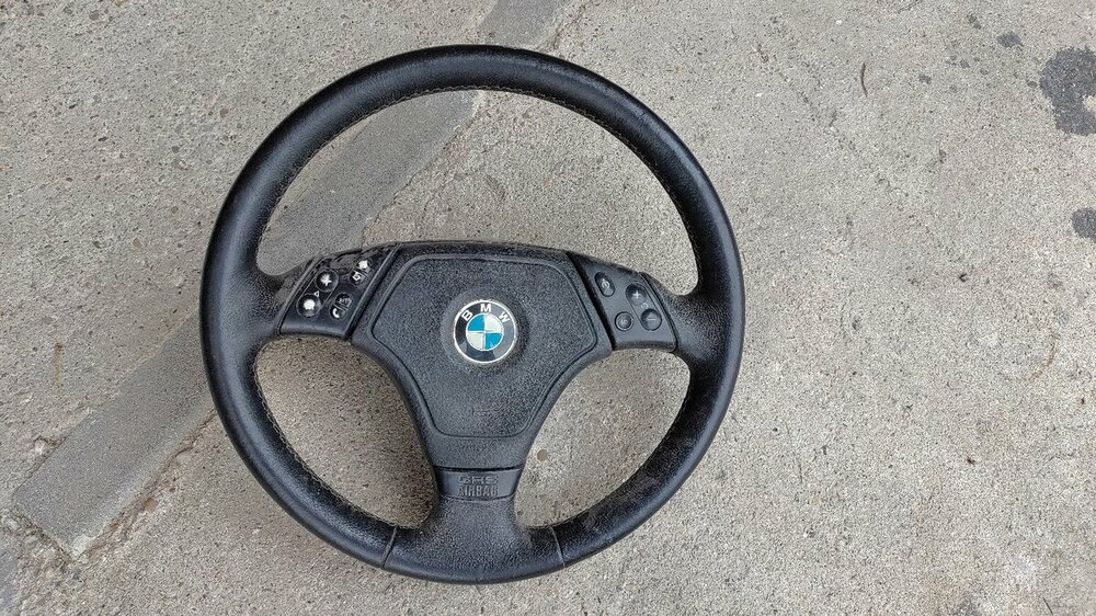

Am gasit un volan de care imi place pentru ea, covrigul e bun insa nu-mi plac butoanele alea tocite si nici airbagul, are o adancitura ce nu se vede in poze, de altfel nici spira nu o am, ma mai gandesc daca il montez, a fost gratis la alte piese cumparate la gramada.IMG_20220416_153839_compress29.thumb.jpg.88a5d4ce3085e8348e02999cf5556918.jpg

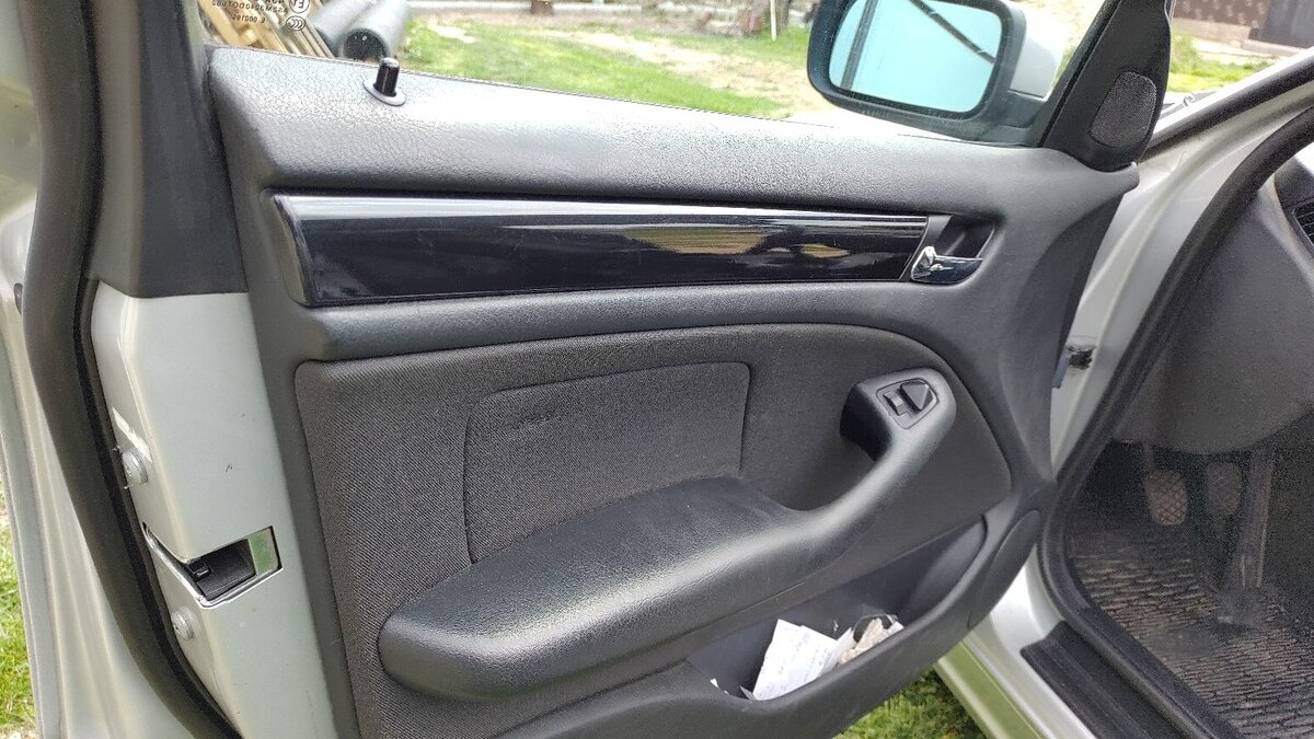

La cel gri acum, am schimbat trim-urile cu unele replica de piano black, alea vechi sunt vopsite cu ceva cauciucat care de la timp se facuse urat.
Totodata am luat o pompa de frana din dezmembrari pentru cei 2 senzori de pe ea urmad sa o schimb (cu totul sau doar senzorii, vom vedea) sa scap de eroarea sporadica de presiune care precede dezactivarea dsc+abs+traction control.

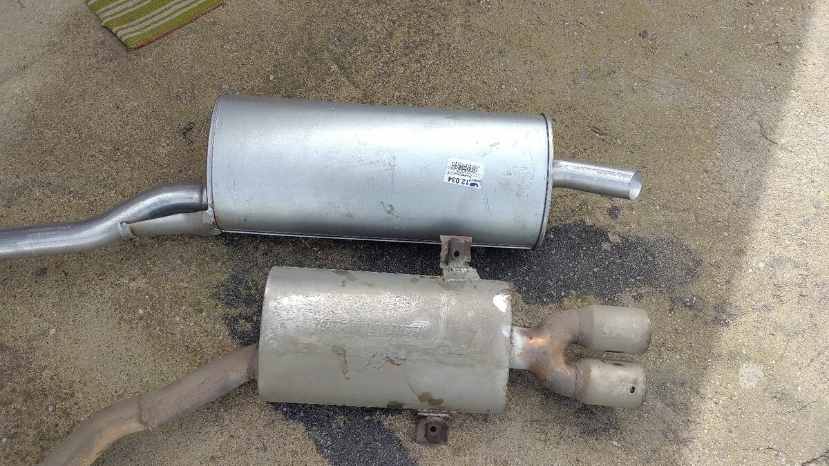

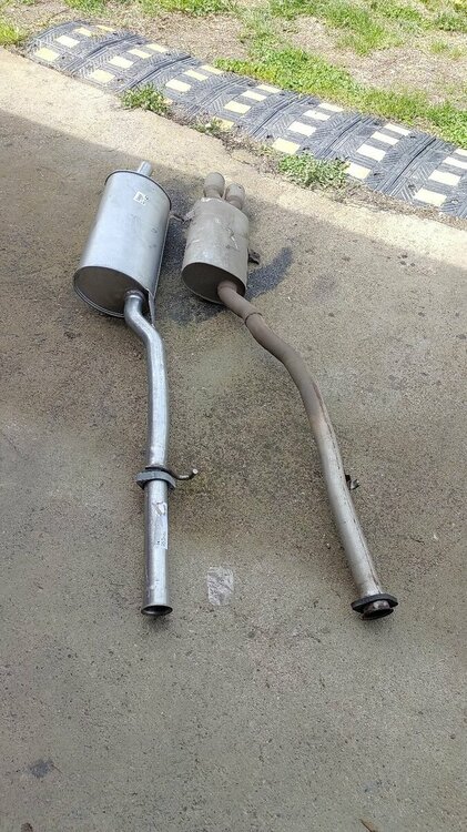

Gata, este liniste.
Binenteles ca toba nu s-a potrivit, au trebuit sudate 2 urechi pe ea ca si la cealalta veche dar in fine, nu mai intru in detalii, e pe masina si se aude ok acum.

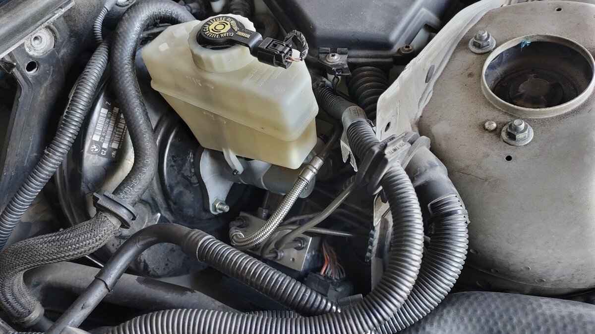

Si, daca tot sunt aci, am schimbat pompa de frana la dizel, unul din senzorii de presiune de pe cea veche sarea random din 1 bar in 10-20, iar un bar si tot asa, de-aia imi tot dezactiva ABS/DSC, tot tacamul.
Mai trebuie facuta aerisirea si nici poze nu am, postare asta trebuia sa fie maine-poimaine dar daca m-ai starnit 🙂
Tigaia rosie se aude chiar decent, pot sa aud si eu muzica din masina acum.
PS, am imbatranit, cat de curand dau si suspensia sport jos, o fac stock si o bag la retro, tocmai a facut 30 de ani 😄
Edited by Dj_Dark
  • Haha 3
Link to comment
Gata, montat, aerisit, testat, merge blana 🙂
Senzorii indica la fel in orice conditii de la pedala normala (1-2 bari) pana la maxim (cam 100 de bari).
