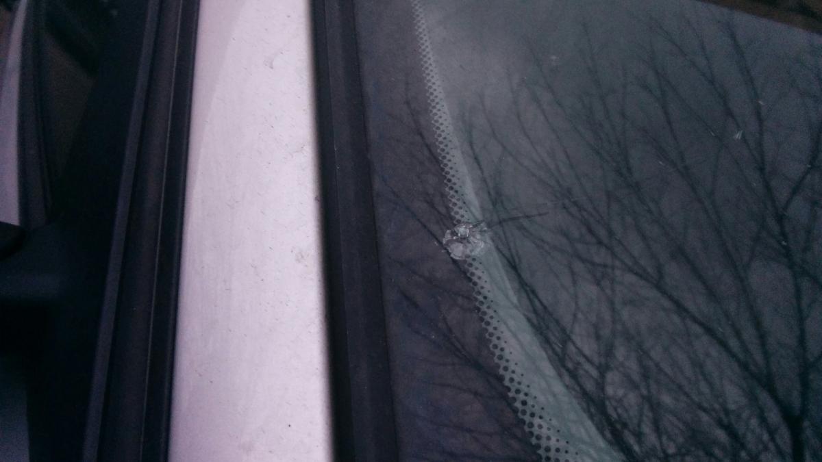

Dj_Dark Posted February 13, 2018 Author Share Posted February 13, 2018 (edited) Stiti aia cu fulgerul nu loveste de 2 ori in acelasi loc? E gresita Sambata mi-am luat din contrasens o piatra in parbriz destul de sanatos pe drumul dintre alexandria si bucuresti si a plecat si crapatura. Initial din impact avea vre-o 5 cm si a crescut la peste 10 in 3 zile. Ma astept sa se duca pe tot parbrizul, poate am noroc si se duce in sus, nu vine orizontal pana in partea mea. Si, fiindca ma bucuram ca nu e in zona de vizibilitate, azi dimineata in bucuresti am mai luat una. Initial am crezut ca am scapat insa nu. Piatra a lovit fix sub stergatorul stanga si crapatura a si plecat in sus, acum are si asta vre-o 10 cm si estimez ca se duce fix in dreptul meu. Pe-asta nu am putut sa o pozez, am incercat dar nu iese bine. Noroc chior, de cand am masina nu am luat pietre asa rau si in 3 zile le-am luat pe-astea doua de mi l-au facut praf, ori sut eu ghinionist ori astia de la drumuri nu mai cern nisipul ala pe care il imprastie pe sosea, nu stiu ce sa zic. Va trebui schimbat pana la ITP (adica in septembrie) pana atunci estimez ca voi avea crapaturile cat tot parbrizul. In rest, nimic schimbat, distributia tot in portbagaj zace, zgomotul e la fel, sincopele la fel, aia e, vedem cat o mai duce , ah, ba da, mi-a murit si celalalt bec de pe faza scurta, s-a inlocuit tot cu philips. Data viitoare o sa iau osram nightbreaker laser sa vedem cat tin, astea mi se pare ca se duc cam repede. Edited February 13, 2018 by Dj_Dark Link to comment

Dj_Dark Posted March 19, 2018 Author Share Posted March 19, 2018 Azi mi-au plecat iar crapaturile si un bouns, a mai aparut una de la o piatra mai veche, mama lui de frig, mai am putin si joc x si 0 pe parbriz. Inca una si castig. Link to comment
Salex Posted March 19, 2018 Share Posted March 19, 2018 Mda ... castigi un parbriz nou Link to comment
