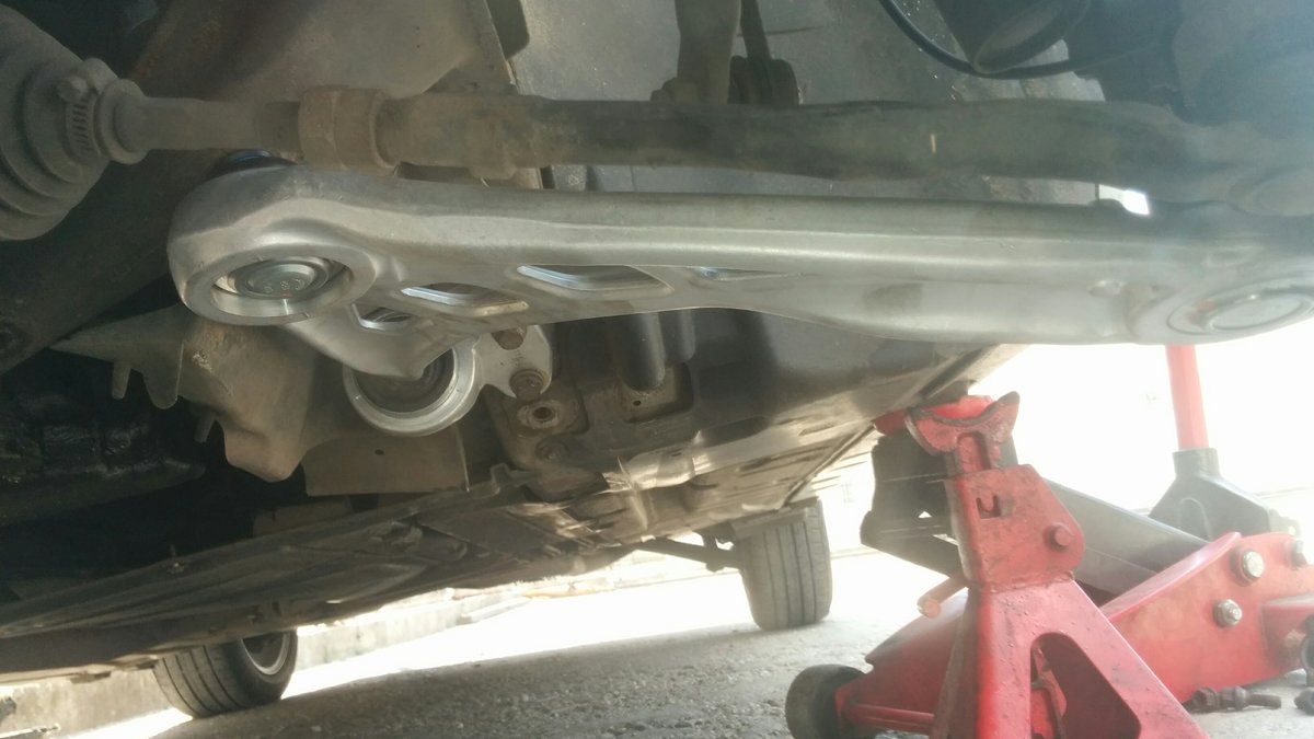

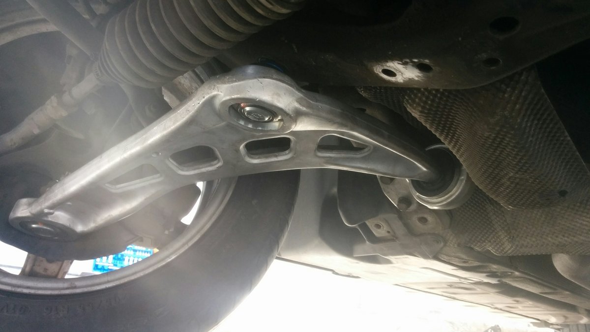

Dj_Dark Posted June 19, 2018 Author Share Posted June 19, 2018 Si tocmai am facut o revizie pe articulatii la bmw-ul gri. Defapt eu ma dusesem cu gandul sa verific/inlocui bielete antiruliu si/sau directie pe care le aveam cumparate de ceva timp, asta pentru ca de vre-o cateva luni am o bataie usoara la denivelari si un mic joc in directie. Din pacate problema e la pivotii de jos, pe romaneste cam aplauda rotile, aparent le-a ajuns 300k km si trebuiesc schimbati urgent. Partea proasta e ca sunt bratele originale si nu se pot schimba decat cu tot cu brat. Pe meyle sunt 1020 RON va trebui sa le comand azi si vineri se vor schimba, bucsile spate le am cumparate de anul trecut pe ruville, sa vedem cat de bune sunt. Tot urgent, dar nu la fel de urgent vor trebui schimbate si discurile + placutele spate, am tras de ele suficient. Cost pe ATE vre-o 500 RON. Link to comment
nt98adu Posted June 19, 2018 Share Posted June 19, 2018 Sunt ok pe Meyle. Vin cu pivoti ce se pot schimba deci peste 2-3 ani poti cumpara pivoti separati. Ca si placute, iti recomand ATE ceramice. Sunt ceva mai scumpe dar merita. Link to comment
Dj_Dark Posted June 19, 2018 Author Share Posted June 19, 2018 Am luat standard + discuri, am fost multumit, data viitoare acum 😄 Referitor la meyle asa am auzit si eu, de-asta le-am luat, altfel aveam variante mai ieftine dar sunt sigur ca nu o sa mai am masina pana atunci 🙂 Astea originale au tinut 300k km (ce-i drept 200k in germanica) daca si astea tin 100k eu ma declar multumit. Link to comment
Dj_Dark Posted June 23, 2018 Author Share Posted June 23, 2018 Avem brate, urmeaza discuri/placute spate si schimbat ulei. E alta masina, directie mult mai precisa, a disparut jocul din volan, bataia si scartaiala la viraj. Restul componentelor par in regula, nu am studiat temeinic fiindca am fost pe graba. Pivotii aia erau sub orice critica, nu o sa mai stau atata timp data viitoare. 2 Link to comment

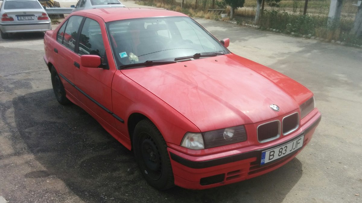

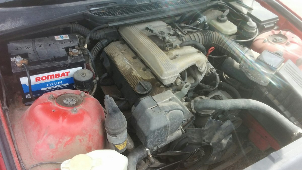

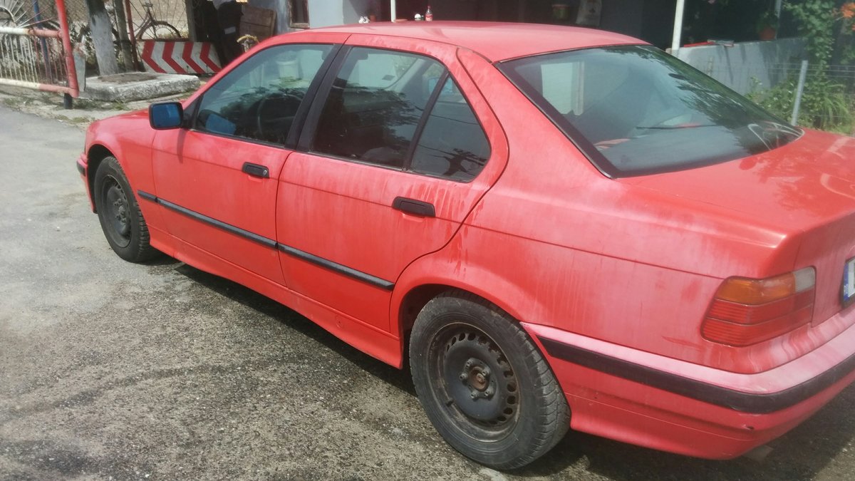

Dj_Dark Posted June 27, 2018 Author Share Posted June 27, 2018 (edited) Si s-au mai efectuat chestii. In primul rand mi-am pus numerele pe cel rosu si l-am scos la o tura. Din pacate am observat si cateva probleme noi. prima din ele, clima mea baga doar cald, cel mai probabil vre-un volet s-a blocat, anul trecut mergea. Aer conditionat nu mai exista, pierde freonul pe undeva. La inceput avea sincope cand o calcam, nu tragea cursiv, intre timp si-a revenit dupa niste forja. Relanti-ul are momente cand fluctueaza rau, cel mai probabil debitmetrul. Este posibil totusi sa fie un furtun de la electrovalva de relanti, trage aer fals pe-acolo, o sa il schimb cu unul adecvat, ala de pe masina e crapat si bandajat cu banda izolatoare. Alternatorul incarca in reprize, cel mai probabil carbuni. Cred ca ies mai bine daca il schimb cu totul. Oricum, asta va fi baseline-ul, inceputul proiectului. O sa incep cu chestii minore, gen polishat ce e de polishat, desfacut oglinzi, desfacut fata de usa dreapta, chestiile complicate or sa vina pe parcurs. Nu o sa ma grabesc, se va face incet, pe masura ce gasesc chestii ieftine la dezmembrari. Si niste poze Fiindca a iesit ditamai postul, inchei aici cu asta rosu si fac postare separata cu cel gri. Edited June 27, 2018 by Dj_Dark Link to comment

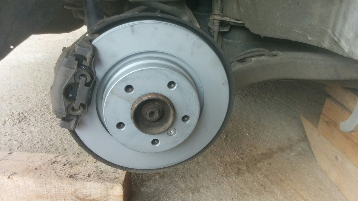

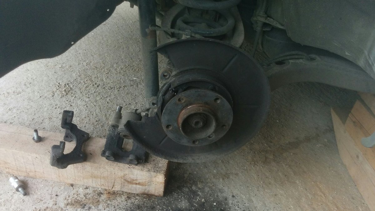

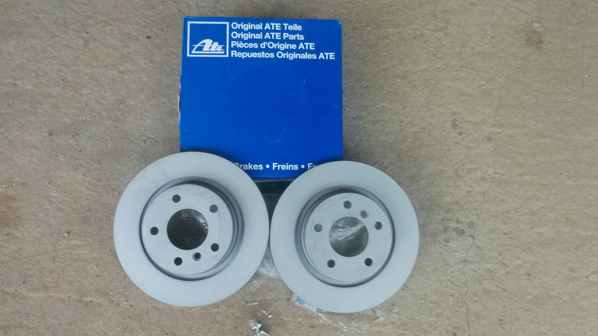

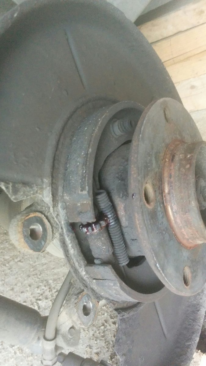

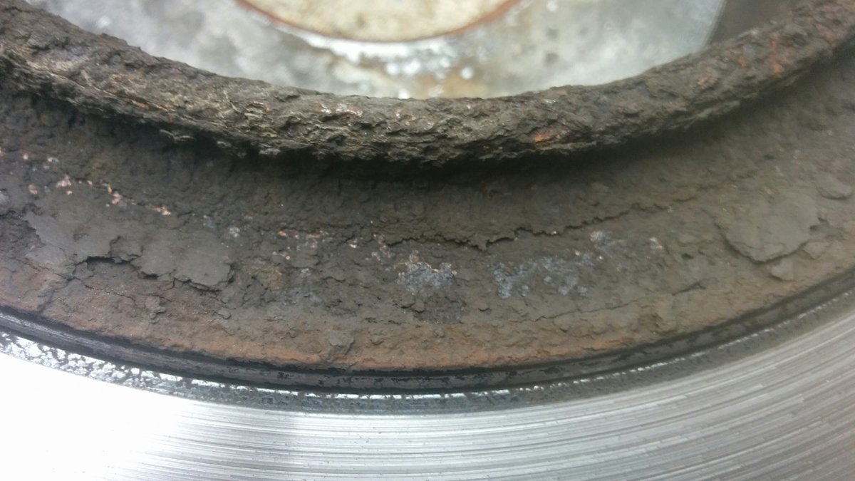

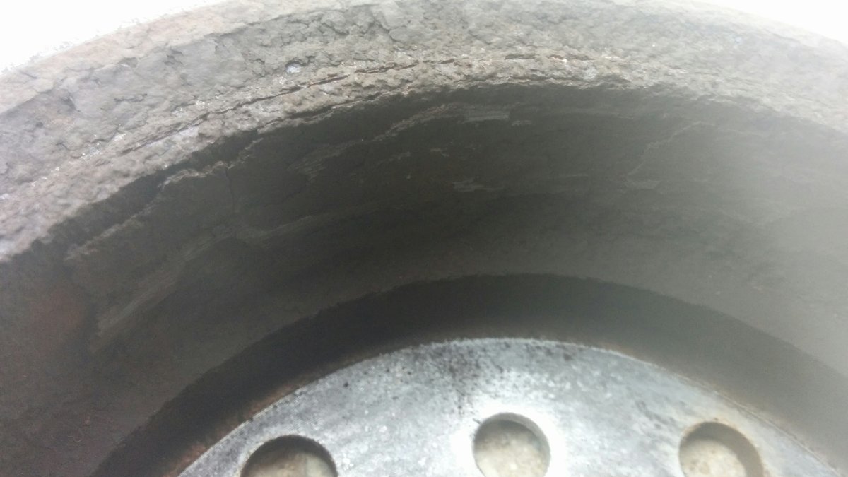

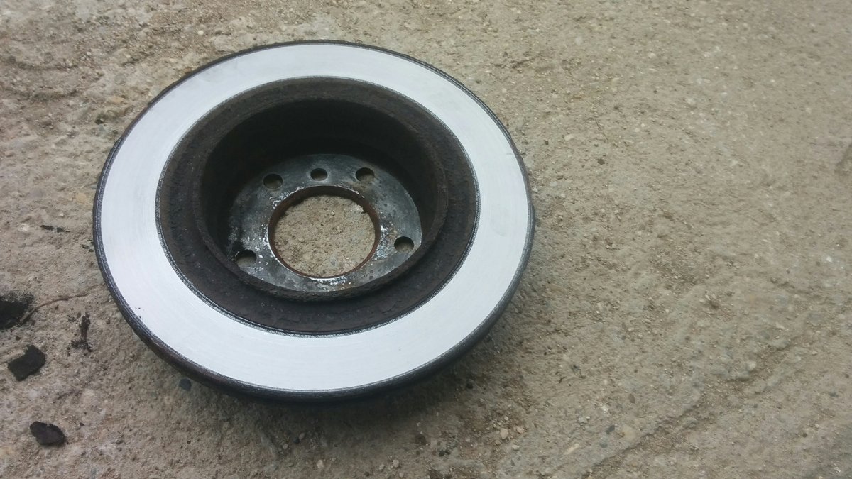

Dj_Dark Posted June 27, 2018 Author Share Posted June 27, 2018 (edited) La cel gri s-au schimbat discuri/placute spate. Discurile vechi aratau destul de rau, aveau un fel de depunere de vre-o 2 mm pe interiorul tamburului la frana de mana. La montajul celor noi am curatat sabotii cu spray de frana si gresat autoreglajul ala, insa din pacate trebuia reglat cu surubelnita, mai trebuiau apropiati sabotii de tambur putin ca sa compensez depunerea aia inexplicabila, nu am facut asta, m-am bazat pe autoreglaj si rau am facut, pare ca nu functioneaza corespunzator, frana de mana nu tinea deloc, am mai strans cablurile in egalizator si am reusit sa o fac sa tina cat de cat, insa va trebui inca o interventie. Cam asa arata Si discurile vechi S-a mai schimbat si uleiul, am mers ca de obicei pe bmw 5w30. Masina are 305k km la momentul actual. Edited June 27, 2018 by Dj_Dark Link to comment
Rafi Posted June 27, 2018 Share Posted June 27, 2018 ma gandeam ca doar nubira are un sistem de rahat pentru frana de mana, dar se poate si la case mai mari, eu am facut in felul urmator.. curatat bine tamburi.. acum ca sunt noi la tine este mai simplu, desfaci ambii tamburi tragi frana de mana 2 dinti dupa care reglezi la roata sabotul sa intre la limita tamburul... asamblezi tot, lasi frana, si mai tensionezi cablu putin, ar trebui sa fie la fix, cel putin la mine asa am reusit sa am un echilibru foarte bun pe frana de mana plus sa blocheze ca la carte. Link to comment
Viktor Posted June 27, 2018 Share Posted June 27, 2018 Reglajul, ecilibrul sistemului in cauza se efectuaza cu o surubenlita plata prin intermediul unuia din orificiile prezoanelor cu rotile montate chiar. In cazul de fata, dat afara cite un prezon pe fiecare parte, ridicata pe cricuri ori bak-uri, pozitionate rotile cu orificiile prezoanelor in dreptul fiecarui regulator, frina de mina pe doi ori trei dinti dupa care se efectuaza reglajul identic pe ambele parti pina la semi-blocarea rotilor. Apoi teste cu frina de mina la rece, in repaos sa nu frece tamburul de saboti . Link to comment
Dj_Dark Posted June 27, 2018 Author Share Posted June 27, 2018 (edited) O sa folosesc metoda lui Rafi, in primul rand ca nu mai stiu in ce directie se strange /desface reglajul ala si i nal doile rand, fiind noi discurile nu au buza formata sa incomodeze. Voi face chiar mai mult, detensionez cablul, las frana asa cum e, adica jos la maxim nu trasa la 2 dinti si reglez pana intra tamburul usor, macar sa ma puna in cap la 2 dinti. Asa se mai uniformizeaza si sabotii aia ca la ce era acolo... PS. Eu am presupus ca e autoreglaj insa nu am vazut nimic care sa autoregleze, o fi mai ascuns sau poate nu e deloc 🙂 Edited June 27, 2018 by Dj_Dark Link to comment
Rafi Posted June 27, 2018 Share Posted June 27, 2018 e chiar mai ok cum ai zis tu, dar nu uita sa faci toata distractia cu ambele roti suspendate, sa nu ai surprize... mai strangi mai verifici.. etc, bafta. Link to comment
nt98adu Posted June 27, 2018 Share Posted June 27, 2018 1 hour ago, Dj_Dark said: PS. Eu am presupus ca e autoreglaj insa nu am vazut nimic care sa autoregleze, o fi mai ascuns sau poate nu e deloc 🙂 Nu au autoreglaj. reglajul il faci manual si ori de cate ori este nevoie.🙂 Link to comment
Dj_Dark Posted June 27, 2018 Author Share Posted June 27, 2018 Asa am vazut si eu dar nu mi-a venit sa cred ca e atat de prost sistemul. Aia e, mai desfacem odata. Link to comment
Viktor Posted June 27, 2018 Share Posted June 27, 2018 Volvosii, ce au folosit acelasi sistem (ce eu unu il gasesc la inaltime), au fost ceva mai inspirati la faza asta si au taiat expres orificiu atit in disc cit si in fuzeta pentru a avea acces la regulator atit pentru tensionarea cit si detensionarea sabotilor frinei de mina. Aceiasi poveste si in cazul multor mercedes-uri. Link to comment
Dj_Dark Posted June 27, 2018 Author Share Posted June 27, 2018 Posibil si aici sa fie la fel, nu am verificat. Link to comment
Viktor Posted June 27, 2018 Share Posted June 27, 2018 Mai mult ca sigur astfel se procedeaza la sistemele astea in ce priveste reglajul. Simplu si eficient, fara demontari fara nimic. O surubenlita pe masura, pret de 5-10 min/roata si game over. Link to comment
ches Posted July 3, 2018 Share Posted July 3, 2018 Strangerea si slabirea se fac prin aceeasi gaura, la tine cea de surub. La Epica e gaura separata pt ca am prezoane, nu suruburi. Nu exista autoreglaj asa cum a spus si @nt98adu. Ca asa iti dai seama care e directia de stangere fa o proba cu discul dat jos. Sau invarte suficient pana incepe sa frece 🙂 . Link to comment
