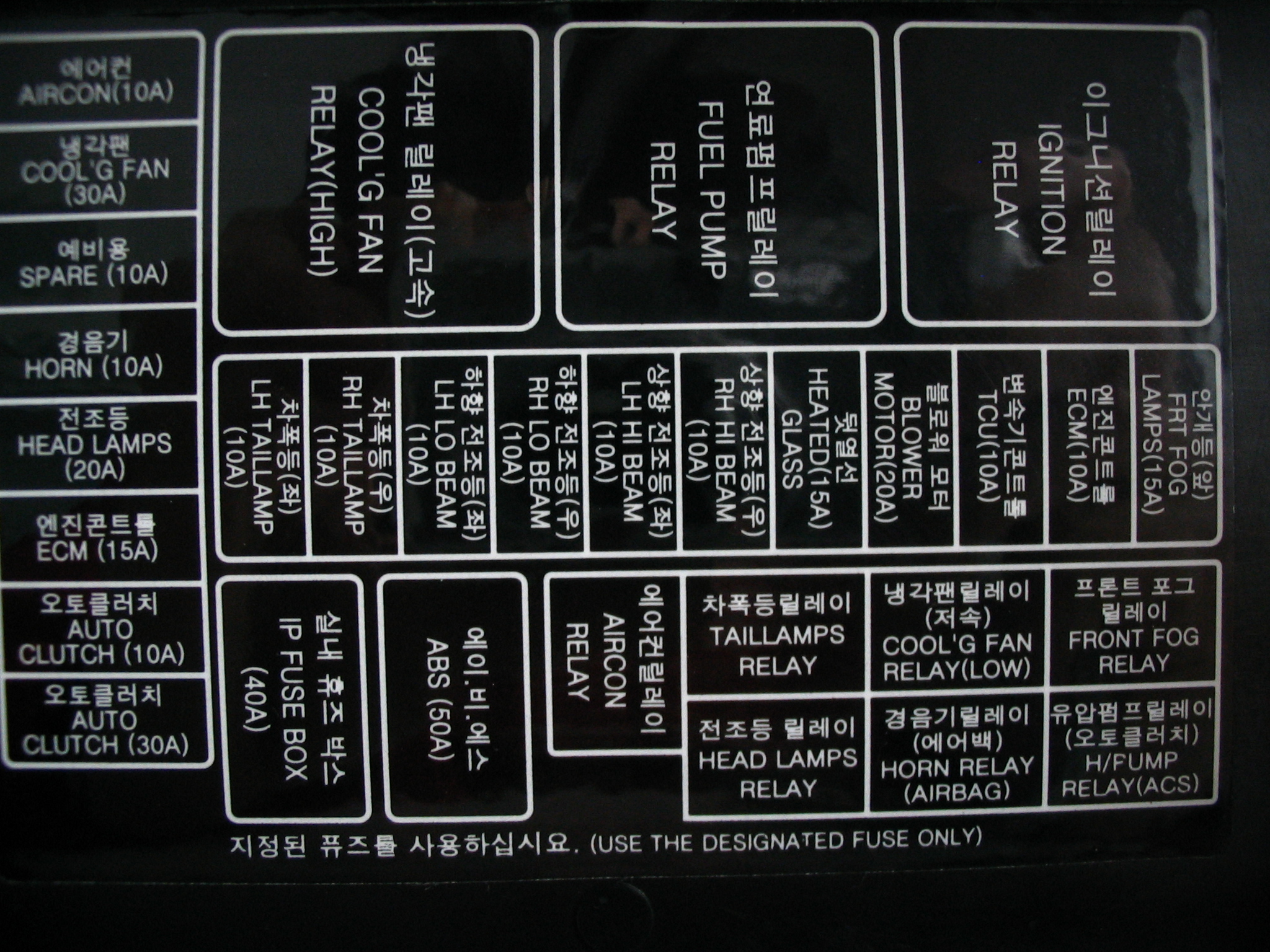

emathe Posted June 14, 2006 Share Posted June 14, 2006 Poate sa-mi spuna cineva, care dintre cele doua sigurante trebuie scoasa la Matiz pt. a reseta ECM-ul, pt. ca dupa cum se vede din schema de pe capacul cutiei de siguranta sint 2 sig. de ECM una de 10 si una de15A Link to comment
emathe Posted June 14, 2006 Share Posted June 14, 2006 Merci tolin, maine m-apuc de lucru Link to comment
