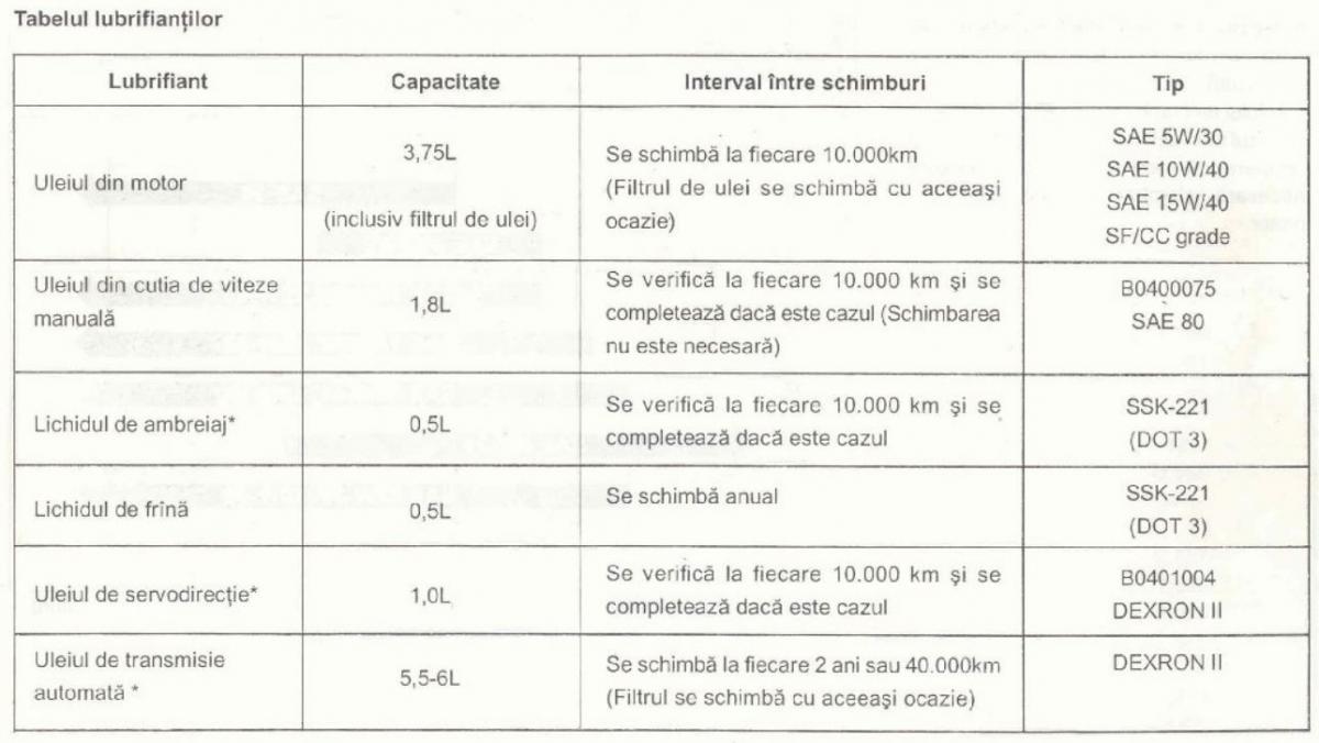

Andrei.ss Posted January 25, 2017 Share Posted January 25, 2017 Mai bine mai tarziu decat niciodata. Nici nu vreau sa tiu cate din masinile Daewoo care mai circula au inca lichidele originale din fabrica. De asta am sustinut intotdeauna ca e o prostie ce scrie in manualul de utilizare conform caruia lichidul de ambreiaj, cel de cutie si de servodirectie doar se verifica, deci teoretic ar trebui sa te tina o viata. Link to comment
cris06 Posted January 25, 2017 Share Posted January 25, 2017 Pai 10 ani nu tin? Producatorul acorda o durata medie de utilizare de 8 ani. Intr-adevar, e o "crima" sa nu schimbi lichidul de ambreiaj. Eu o fac anual. Scuze de fftopic: Link to comment
