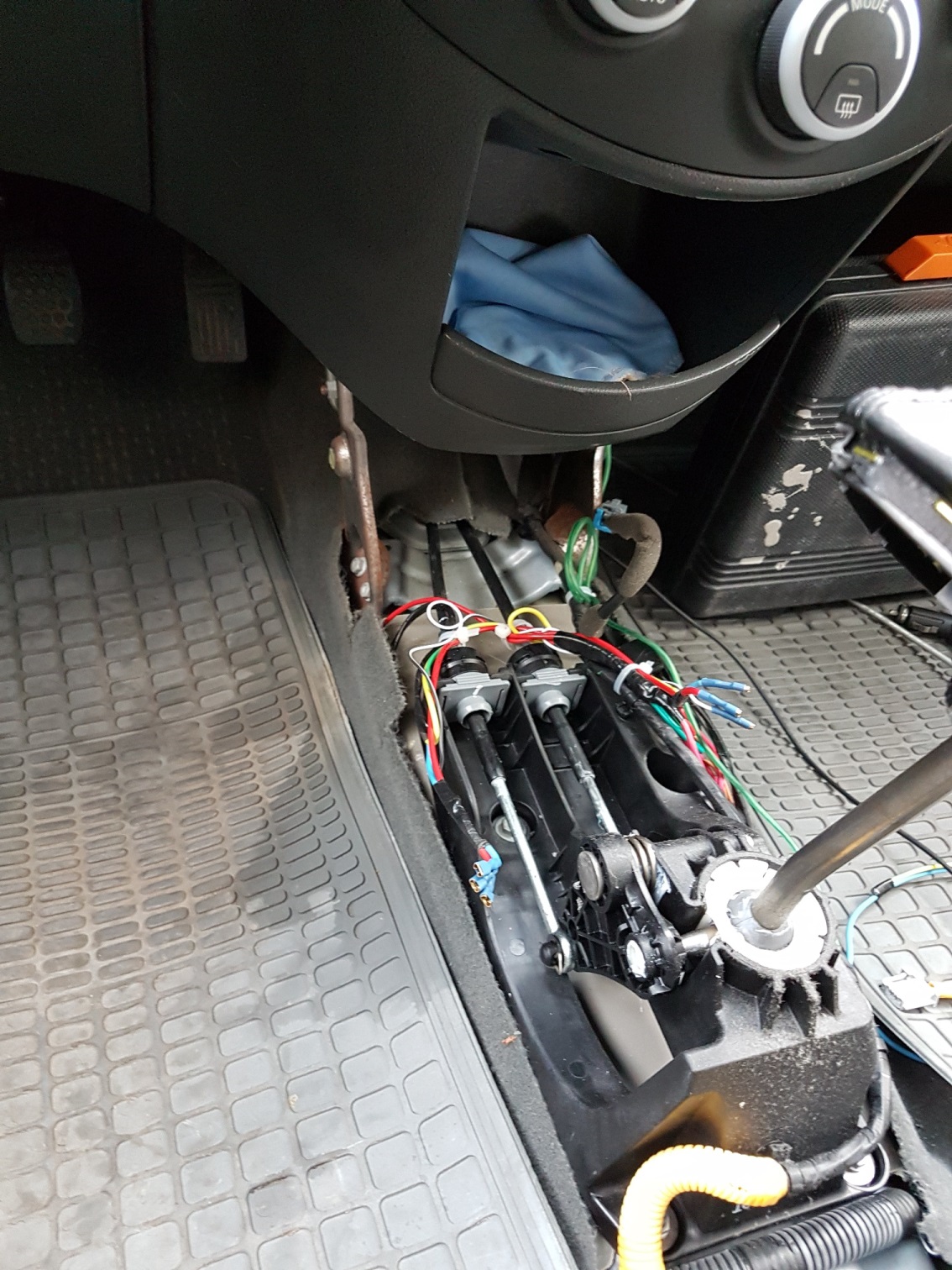

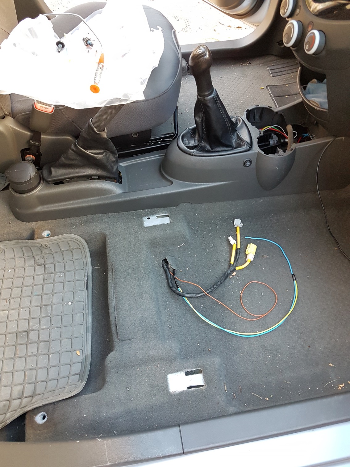

ches Posted November 13, 2017 Author Share Posted November 13, 2017 (edited) Update: Problema cu trasul dreapta s-a rezolvat demult, am uitat sa scriu si aici, masina merge bine de atunci. Am mai facut vreo 2500km de cand am postat in mai. I-am facut RCA, de data asta pe "legea noua", a fost 280 lei pe 1 an . Iar in weekend-ul trecut i-am pus incalzire in scaune, atasez cateva poze din timpul actiunii, precum si schema folosita. Edited November 13, 2017 by ches Link to comment

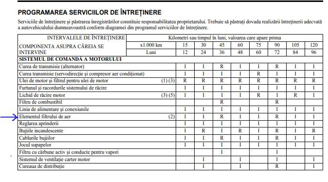

ches Posted July 25, 2019 Author Share Posted July 25, 2019 Salutare, La aproape 6300km si 1 an si 2 luni de la ultima revizie (May 2018) am reusit sa fac revizia la Spark. Pentru ca nu prea am umblat cu el in ultimile 2 luni si nu am avut timp (treburi cu casa + concediu), am tot amanat revizia. Am inlocuit uleiul si toate filtrele mai putin cel de aer pe care l-am verificat si era perfect curat, se vede si in poze (Chevrolet spune ca se inlocuieste la 45000km/3ani, eu l-am schimbat intodeauna la 2 ani si aprox 12000km). Inainte sa imi dati in cap, precizez ca in bidonul de Petrom 20W40 era 1 litru de Liqui Moly nou ramas de la revizia de anul trecut (cand am luat bidon de 5 litri) 😄 . Deci totul a fost schimbat ca la carte. Se poate observa cat de murdar e uleiul vechi, masina a circulat 90% prin oras si in general pe drumuri scurte. Liqui Moly asta pare ca are aditivi detergenti mai buni fata de amaratul de Gm care in conditii asemanatoare de mers nu se inegrea aproape deloc. Acum vreo luna i-am schimbat si discurile si placutele pe fata, tot pe locul de parcare, discurile vechi erau destul de duse. Am mers pe discuri Bosch si placute Nipparts parca, cele vechi tot Nipparts au fost si am fost f multumit, franeaza bine si nu fac prea mult praf. Link to comment

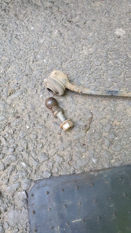

ches Posted June 9, 2020 Author Share Posted June 9, 2020 Vinerea trecuta am schimbat ambele bielete antiruliu pentru ca cea din dreapta era praf troncanea la fiecare denivelare. La verificare se balanganea fara nici o jena si cand am incercat sa o scot s-a desfacut in doua bucati, vezi poza. Bieletele vechi erau cele originale, facute de CTR (masina are acum aproximativ 57500km/ 9 ani). Am mers pe Ruville, sper ca am facut o alegere buna, tija si capul bieletei par mai solide, cel putin sunt mai groase. Costul a fost de numai 66 lei pentru ambele bielete, deci pomana cum s-ar zice 🙂 . Manopera a fost gratis, de fapt m-a costat cam 1.5 ore toata operatiunea, nu prea e loc din cauza basculei in partea dinspre motor. Dar nu a fost nevoie sa desfac nimic altceva in afara de roata si bieleta. Cu ocazia comenzii am cumparat si filterele pentru revizia viitoare: filtru aer, polen si ulei. Uleiul il am deja cumparat, tot Mobil Super 3000 XE, ca si pt Captiva. Apropo de ulei, cel din motor, Liqui Moly Special Tec LL este inca curat, desi au trecut aprox 4600 km de la revizie si ~10 luni. Deci aparent cu doi ani in urma, cand am scos uleiul murdar, acelasi Liqui Moly, ori am condus masina mai agresiv, ori mai mult prin oras si/sau iarna, ori cele 2 luni de intarziere chiar conteaza. Cu siguranta nu voi mai intarzia cu schimbul de ulei indiferent ca am facut 5000km sau 10000km. 1 Link to comment

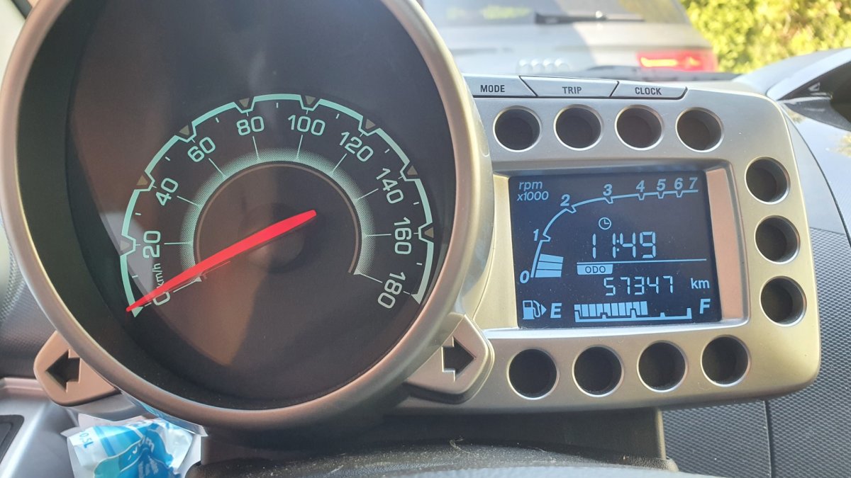

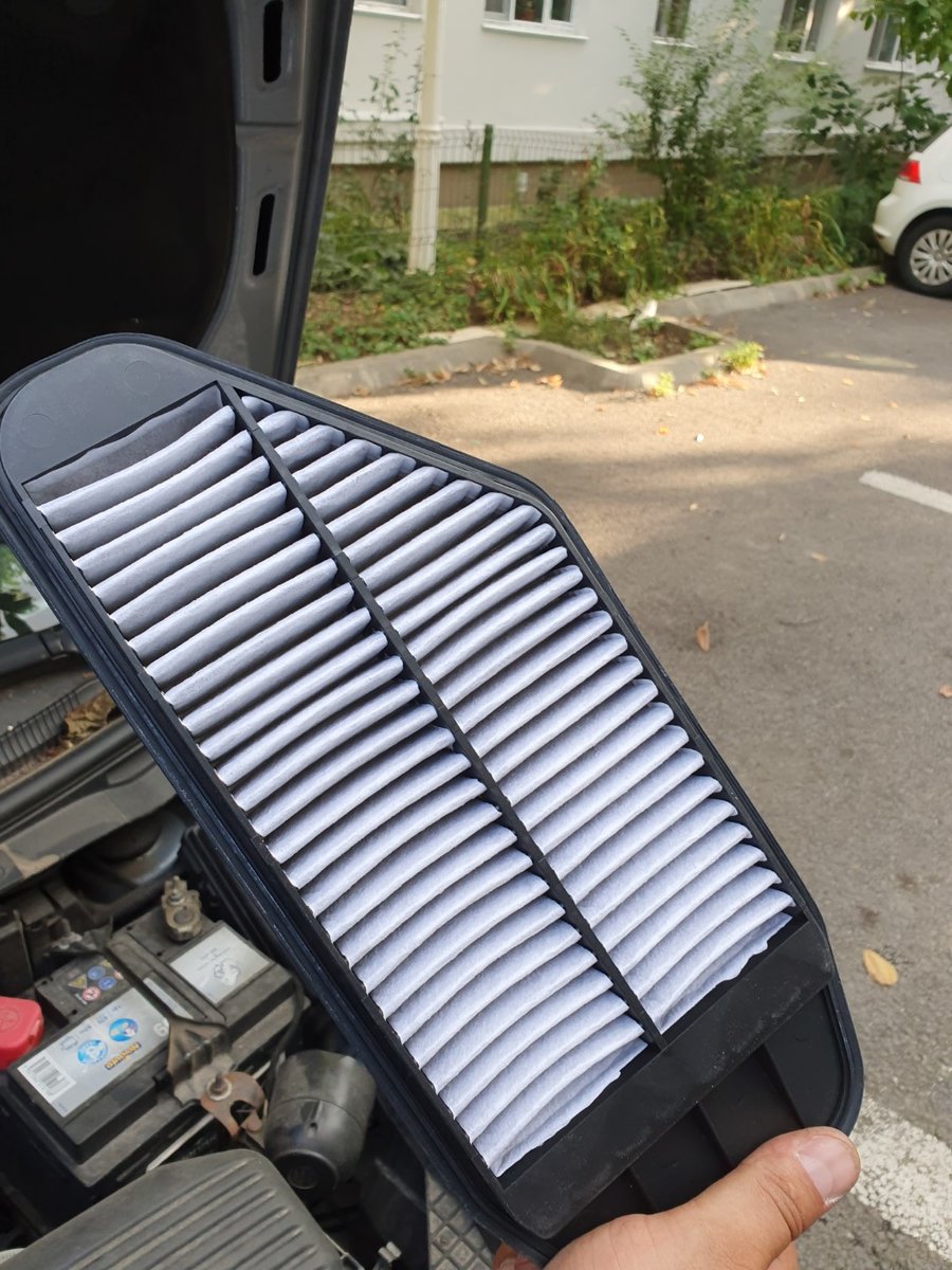

ches Posted August 10, 2020 Author Share Posted August 10, 2020 (edited) Update la 57347km, la aprox 12 luni si 5200km de la revizia de anul trecut i-am facut Sparkului revizia in regie proprie. Deja m-am specializat, de data asta a durat putin peste o ora 😄 , cea mai mare provocare fiind sa desfac filtrul de ulei, e spatiu putin pe sus. Data viitoare incerc sa il slabesc de sub masina, pare ca e loc mai mult. - Am cumparat filtru de aer Nipparts pt ca si asa fac putini km si producatorul recomanda schimbul la 45000km/3 ani (in manualul mai nou e la 60000km/4 ani, dar asta chiar e mult), eu merg pe 2 ani/ 10000km ceea ce mi se pare absolut rezonabil. - La ulei am mers pe pachetul Mobil Super 3000 XE (am cumparat in total 4 bucati, 2 la 129 lei parca si 2 la 89 lei pt ca la Auchan faceau lichidari de stocuri). Cu Captiva am facut peste 5000km cu uleiul pus in aprilie si masina merge bine, motorul nu e zgomotos la rece cum facea cu uleiul GM. - Filtrul de ulei a fost tot Mann ca anul trecut, l-am ales pt ca era cel mai ieftin filtru de la un producator cunoscut. - Am schimbat si garnitura de la busonul baii de ulei, cea veche plangea putin, nu facea pata jos, dar se vedea "transpiratia" pe baia de ulei. Am cumparat cu aprox 50 lei un set complet de garnituri de cupru de pe ebay, s-au dovedit f utile. - Filtru de polen l-am schimbat in primvara ca de obicei ca sa elimin bacteriile stranse de la umezeala din aer. Am curatat cu solutie pulverizata direct pe evaporatorul de la AC, insa din pacate se simte un miros neplacut cand opresc AC-ul. Trebuie sa iau un spray cu spuma sa dau pe toate conductele. Alte mici probleme observate proba de drum: - un tremur al volanului la peste 120km/h, dau vina pe gropile luate cu rotile de iarna. Am decis ca anul asta sa nu mai schimb rotile de iarna cu cele de vara, dat fiind ca am circulat mult mai putin din cauza Covidului si pt 1000-2000km max facute din primavara pana in toamna am zis ca nu merita. Am vazut ca am uitat sa scriu aici, 2 din vechile cauciucuri de iarna Debica (aveau 10 ani, dar profil de minim 6mm) au fost trase pe dreapta si i-am luat 2 Sumitomo pt fata. - Esapamentul a ruginit destul de tare in zona de sub motor si racordul flexibil e pe duca, nu rasufla, insa colierul care tine sarmele racordului s-a desprins, deci nu mai are mult. - O piatra luata in parbriz in primavara s-a lasat cu un "ochi de bou", trebuie sa vad cum o rezolv ca sa nu plece in iarna... Cam atat despre Spark, masina se tine foarte bine pt varsta ei, are mici probleme cosmetice, marea majoritate fiind cauzate de loviturile cu usa ale vecinilor de parcare. Edited August 10, 2020 by ches Link to comment

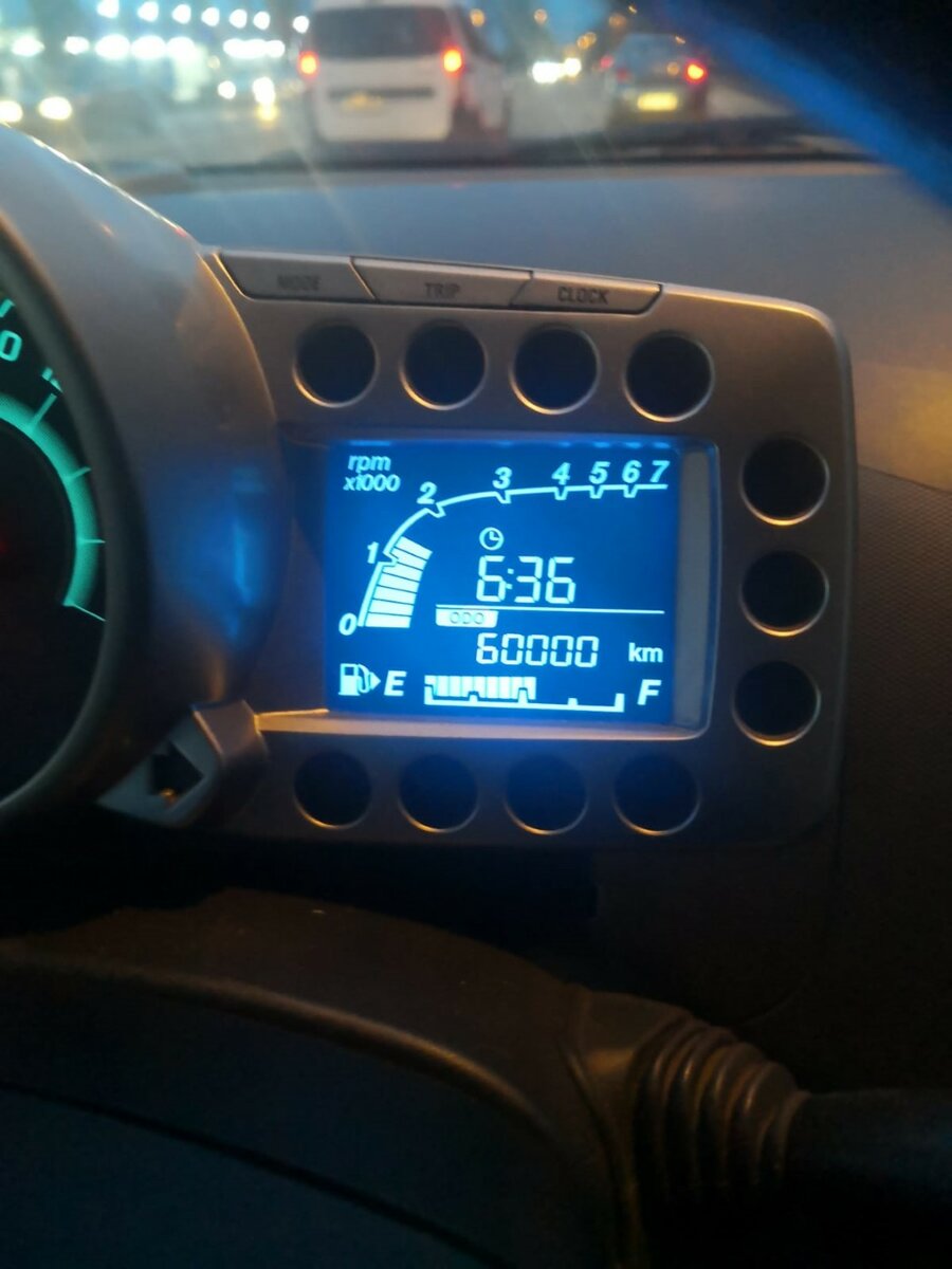

ches Posted March 30, 2021 Author Share Posted March 30, 2021 (edited) Dupa aproape 10 ani de cand a intrat in circulatie, Sparkul a implinit 60000km. Deci media de 6000km/an a fost respectata si de mine si de primul proprietar 🙂 . Ca update-uri 1. Ploua in portbagaj si apa se scurgea sub bancheta si pe mocheta de la picioarele locului din stanga spate. Investigatia a durat multa vreme, initial am dat vina pe un geam uitat un pic deschis, apoi pe furtunul de la spalatorul lunetei samd. Dupa proba cu apa am vazut ca de fapt infiltratia se produce printre panoul spate si tabla din spatele stopului unde era o mica fisura, de sub 1mm. Am gasit si dovada unui mic "accident", bara a amprentat coltul panoului spate, deci probabil de la asta i s-a tras si cu infiltratia - in timp masticul (pus la marea zgarcenie) si-a pierdut elasticitatea si a crapat, lasand cale libera pt apa inauntru. Am rezolvat infiltratia aplicand mastic nou, apoi tapiteria de pe bancheta spate a fost spalata la masina si montata la loc. Nu am putut sa nu apreciez inginerii care au proiectat husele, toate au fermoar sau arici si sunt usor de scos si de pus la loc. 2. Am rezolvat ochiul de bou cu un kit de reparat pabrize din supermarket. A trecut cu bine iarna, plomba e la locul ei. 3. Stropitorul spate nu mai mergea, din fericire s-a rezolvat cu un ac mai gros, problema era de la duza infundata (e folosit putin). 4. Esapamentul inca tine, deci toate bune 🙂 Edited March 30, 2021 by ches 4 Link to comment

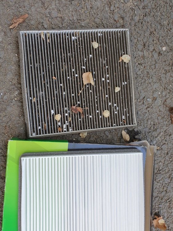

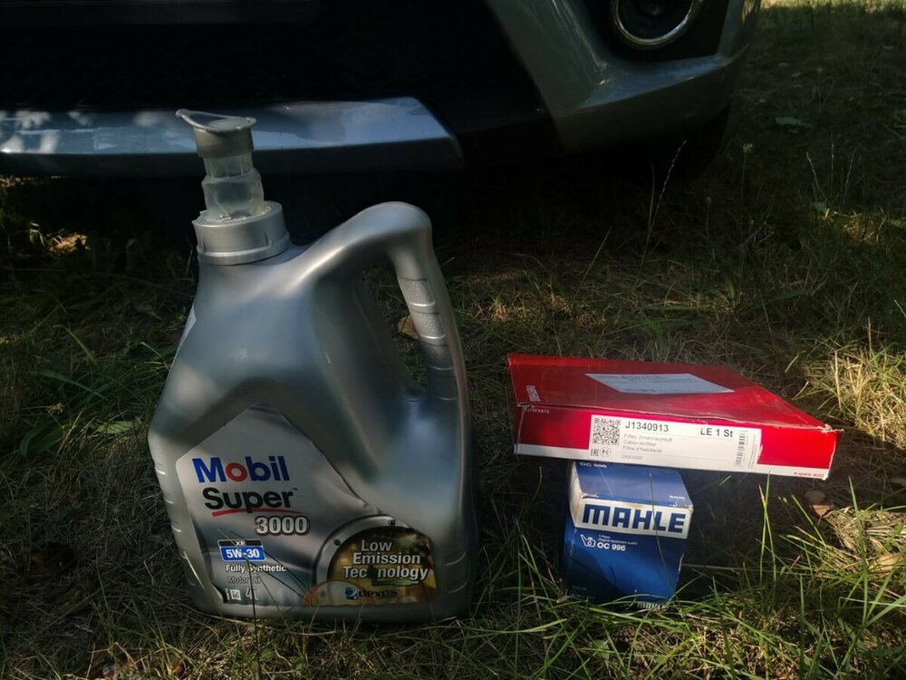

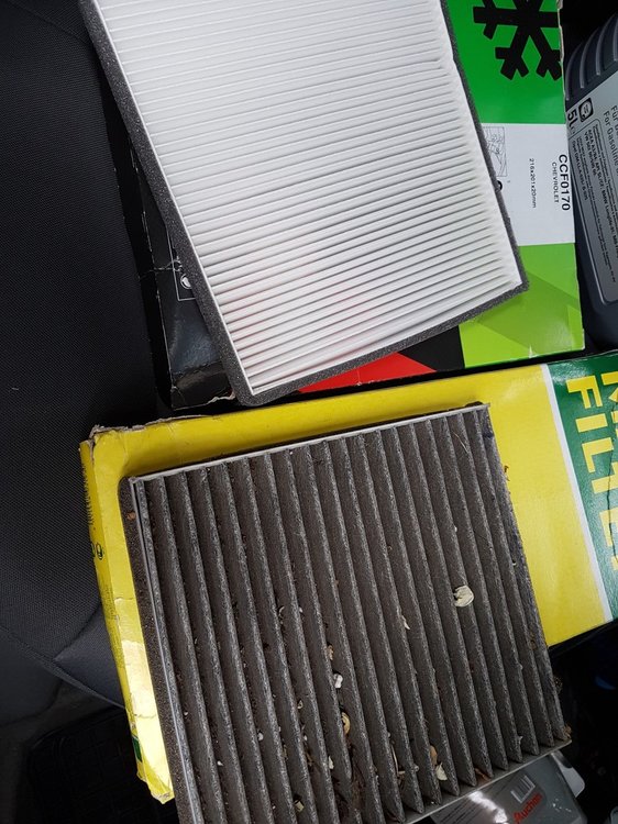

ches Posted August 16, 2021 Author Share Posted August 16, 2021 Salutare, vineri a venit randul Sparkului la revizie, la aproximativ 5500km si 12 luni + 3 zile de la revizia anterioara. Masina a ajuns la 63000 km si venerabila varsta de 10 ani impliniti 🙂. Revizia am facut-o impreuna cu fi-miu (el a schimbat filtrul de polen) la tara si nu am avut nevoie decat de 2 dale de beton pe care se urc rotile din fata, o cheie de 17, o cheie de filtru de ulei cu banda metalica si aproximativ 30 minute. Am mers pe uleiul cumparat acum 2 ani, la oferta (89 lei/ 5 litri), Mobil Super 3000 5W30, filtru de ulei Mahle OC996 si filtru de polen Hertz+Buss J1340913. Am luat si filtru de aer NIPPARTS N1320914, dar cel de pe masina era atat de curat incat am judecat ca e mai bine sa il schimb la anul. Cele 2 filtre montate au fost 43 lei, deci costul total al reviziei a fost 132 lei. Cu precizarea ca filtrul de polen e mai slab calitativ (nu e cu carbon activ si mi se pare mai subtire), deci cel mai probabil il voi schimba primavara viitoare si ca mi-a ramas 1 litru de ulei sigilat pentru anul viitor. Cu 2 saptamani inainte, pe 30 iulie i-am facut si ITP-ul la o statie la care nu am mai fost pana acum, l-a trecut cu brio, inclusiv la partea de emisii. Ma asteptam sa fie probleme din cauza racordului flexibil care dupa cum scriam mai sus are niste sarme desprise, dar se pare ca inca tine. Daca stiti vreo metoda prin care sa pot prinde sarmele racordului la loc va rog sa nu o tineti doar pentru voi 😄 . Am niste banda d-aia de pus pe esapament. O fi buna de pus peste sarmele alea sau o stric degeaba? Link to comment
