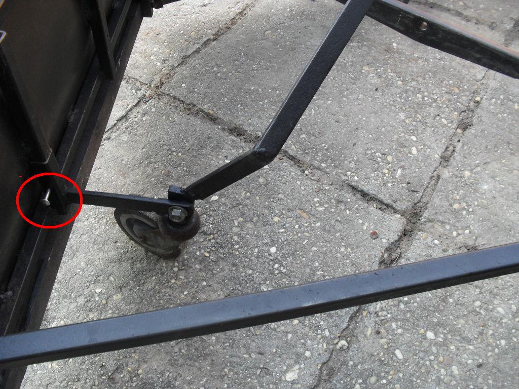

Viktor Posted November 18, 2016 Author Share Posted November 18, 2016 Mi-s in pana de idei pentru un upgrade in ideea de a se ridica de la sol pe deplasarea inainte . N-as prea complica treburile cu scripeti si macara (convert din manual in electric pe 12V) . Imi fuge mintea la un brat bascula pe roti si actionat manual (prin intermediul unei pirgii) ca automat nu prea vad cum . O idee ... Link to comment

Viktor Posted November 18, 2016 Author Share Posted November 18, 2016 De merg pe electric atunci da, Ionele, comenzile (sus-jos) vor fi din masina . Deocamdata ma abtin de la varianta asta, as avea cele necesare sa o aduc la adevar, dar n-as prea impodobi fieratania de nu e cazul,, plus ca cere si protectie (motorul, angrenajele) anti-nameti, apa s.a.m.d As merge pe ceva foarte simplu, sa urce pe roti automat la deplasarea inainte. Ramine totusi intrebarea, cum ? Axa culisanta cu arc si tija de comanda din cuplajul in cirlig ... Deja miroase a creer ars in zona , fir-ar sa fie ... Link to comment

Viktor Posted November 21, 2016 Author Share Posted November 21, 2016 Greu de spus ce-o aduce timpul, meteosii is foarte departe de adevar. Imi aduc aminte cind anuntau astia c-o sa fie cald si fain, apoi dupa vreo juma' de ora o infiletat o ploaie de toata frumusetea. Si de ninge o singura data (bine) si trebue data zapada ... apoi trebue, nu avem incotro. De ninge, am de dat zapada acasa ce-i obligatoriu plus la doua birouri (separate) unde, pina acum, nu incalzeam lopata mai mult decit trebue, sa-mi fac loc de parcat plus nitel prin preajma . Acum, daca tot m-am muncit cu fieratania, o sa-i dau bice cam peste tot pe unde pot intra sa fac urma . Chiar nu vreau sa exagerez, dar cred ca se aduna vreun km (sau mai bine, chiar o sa fiu atent cam cit e) de curatat dupa planul de acum. Altfel, mi-am repus mintea cu fieratania . Motoarele de le am nu ma ajuta, is prea mici pentru asa ceva, nu poate ridica fieratania, doar nu-i grea, dar nu merge, nici macar n-o clinteste. Am o transmisie complecra (doua pinioane si lant dublu) de la batrina Skoda. Pinionul mic (50mm) pe motor, iar al mare (100mm) pe cremaliera macaralei de o am . Nu face fata. Trebue un pinion foarte mare pe macara sau un motor in toate mintile sa-si faca treaba, altfel ... Deocamdata, pentru orice eventualitate il pot ridica manual pe roti, pentru a intoarce macar sau sa-mi mut cuibul. Mai incerc totusi o varianta pe curea si fulie de 270mm pe macara iar pe motor cit mai mica posibila, sa vedem ce spune cu motoarele din dotare . Link to comment

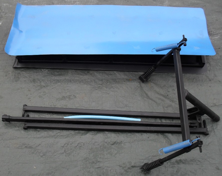

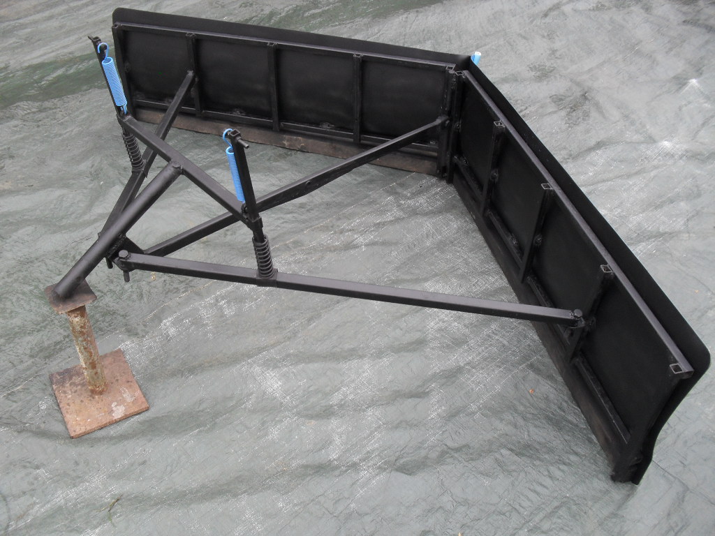

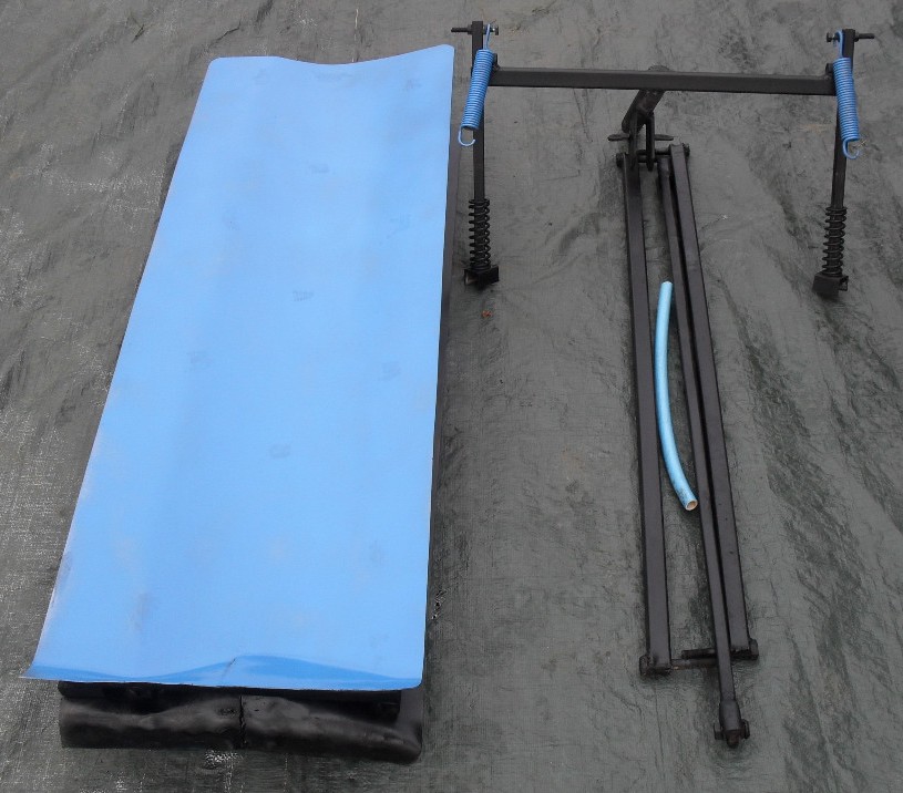

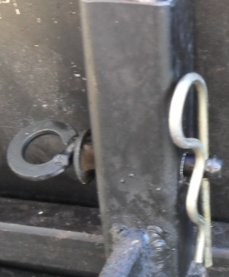

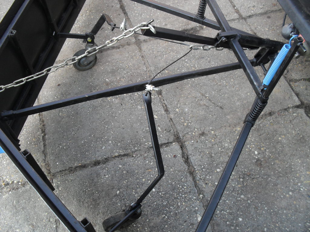

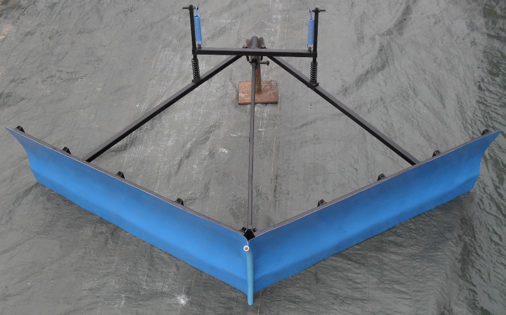

Viktor Posted November 22, 2016 Author Share Posted November 22, 2016 Extras din ciclul "plugul paianjen". Ramas pe manual cu ridicare de la sol dintr-o singura miscare (pe "cumpana) , deocamdata . Trebue sa fac rost de doua bolturi (incercuit in poza) de 7mm cu siguranta agrafa pentru montarea - demontarea rapida a ansamblului mobil (rotilor) . Cind imi cade in mina un motor in toate mintile, ii schimb modelul. Link to comment

Viktor Posted November 22, 2016 Author Share Posted November 22, 2016 Aia da, Ionele, aia ii treaba ceva mai serioasa . Ce-am masluit eu aici ... doar tabla-i noua (o coala de 1.5mm grosime) in rest, fieratanii vechi si ramasite ce le-am tot strins ca moartea ca nu m-am indurat sa le arunc stiind eu bine ca mai devreme sau mai tirziu vor fi valorificate. De cum intru in posesea unui motor ce sa faca fata cerintelor ... i-am si schimbat modelul, dar pina una alta , trebue sa-l ridic cumva, iar dupa multe alte calcule si schite la fata locului, pe varianta asta am optat, dezancorez lantul din capul barei (din cirlig, cu un minim forta) si se lasa jos, o miscare doar si deja ii sus. De cioc (virf) o trebuit prins, altfel s-ar fi balansat pe roti doar, plus ca trebuia facut o piedica de sustinere levierului de comanta, astfel se compenseaza si isi pastreaza echilibrul (facuram si un test, fireste). La culisanta ce o aveam pe creer am renuntat, implica modificari serioase la montajul in cirlig, si nici material necesar nu am avut, teava profil de 40x40 cel putin si gros in carne , pentru a executa o culisanta ceva mai serioasa, in plus, se cerea un ~ 40 cm lungime (culisantei) pentru o comanda confortabila prin intermediul unor tije la roti. In fine, una peste alta, varianta pe electric ar fi ideeala, dar mai asteptam sa ne cada in gherute un motor. Revenind la filmulet, cu o asa lama pe carabus (swift) pe fata, trebue si un portbagaj de caramizi pentru a ramine cu puntea spate pe sol. Ce nu face omu cind se plictiseste, nene ... azi imi fugea mintea sa mai fac unu, da' la trept nu "V". Link to comment
mike.omega Posted November 23, 2016 Share Posted November 23, 2016 La magazinele de piese ptr camioane/tractoare/utilaje agricole ar trebui sa gasesti bolt cu agrafa ptr siguranta, Link to comment
Viktor Posted November 23, 2016 Author Share Posted November 23, 2016 Multumesc de pont, Mike. Cazu la fix ideea, chiar acum o sa-mi cada pe traseu un magazin de rulmenti unde vinde tot felul de acareturi gen, iar pe o alta ruta (cu aceiasi destinatie) imi cade in drum un magazin de piese pentru camioane. Tre sa iabe careva ... Link to comment
Viktor Posted November 24, 2016 Author Share Posted November 24, 2016 Ar fi fost prea frumos sa gasesc ieri doua bolturi amarite. Asadar, am confectionat doua (de 8mm), fir-ar ele ... d-apoi, "sintem golani sau nu mai sintem ..." Link to comment
