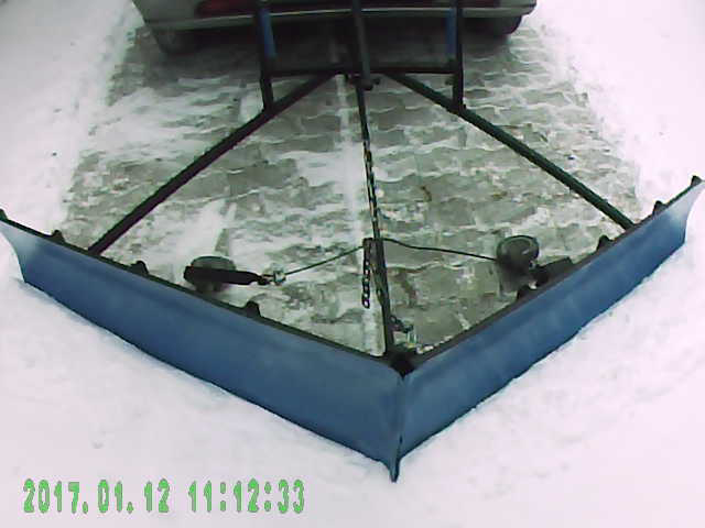

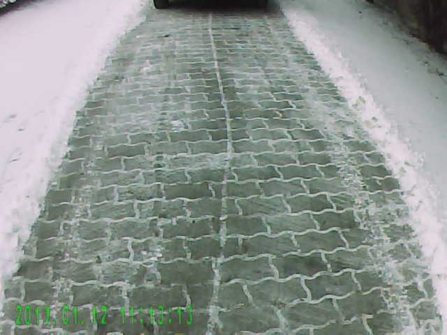

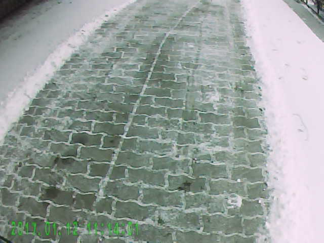

Viktor Posted January 12, 2017 Author Share Posted January 12, 2017 Ce poate fi mai palpitant ca atunci cind s-o crapat de ziua si-ai deschis ochii aruncind o privire pe geam la misto asa ... si sa zaresti vreo doua santime de omat proaspat ... Ti se bulbuca felinarele ca dupa o cafeaua la ibric si-ai sarit direct in toale cusute cu motive de "gilceava" (de lucru) si-o dorinta arzatoare de-a baga plugu-n brazda ... Am comis-o ! Nu-s decit vreo ~2cm de zapada, da' n-am pierdut ocazia ... Merge brici, si n-am sesizat nimic extra, cu exceptia citorva furci, rangi, tepoaie, lanturi, sape, lopeti si-o drujba ... unelte de-altfel bine cunoscute cu care au iesit vecinii ... crezind eu ca tin a-mi da o mina de ajutor, da' nuuu ... fu doar un avertisment cum ca ar nitel cam zgomotoasa jucaria ... Intr-adevar, trebue sa-i pun ceva guma la baza in rest ... o trec la reusite! Link to comment

Viktor Posted February 1, 2017 Author Share Posted February 1, 2017 M-o scos la pensie trocariciu' asta (plugul). Zapada fu din belsug, la treaba l-am pus de cite ori s-o ivit ocazia ... zapada sa fie, timp si chef de munca. In sfirsit o primit banda de guma la baza ce m-o muncit ca pe toti dracii sa o aduc la adevar. Sa cumpar guma/plastic din ala expres pentru ii foarte scump, in plus, nu se gasesc chiar la tot coltul, da' ii rezolvata. Tot fitaindu-ma la deal la vale pe ulita, la intrarea intr-un sens giratoriu am o gumoasa pierduta, banda de rulare a unei anvelope reesapate de camion, nu anvelopa intreaga, ci pur si simplu fatada, cred ca s-o desprins si l-o parasit in mers . In fine. Zic gata, al meu esti si cu scop bine intemeiat (de nu te salta nimeni). La citeva zile dupe ce i-am tot dat tircoale (la deal - la vale) a cazut la fix sa ma dau prin zona cu remorca si hop, l-am saltat. In mintea mea ... il habucesc pe cote cu flexu' cit ai clipi ... Oh, daaa ... bai nene, m-o muncit ca pe dracu nu alta, da' nu ca-i tare, dezastru cu sirma aia otelita din el. Mi-o halit 20 discuri pentru metal de 1/125mm (din alea subtiri) doua rinduri de haine ce nu mai pot fi scose din boale de la guma aia si flexu' care, o sa-mi ia ceva munca sa-l curat. Si toate astea pentru doua bucati de 2m decupate. Halal ! 1 Link to comment

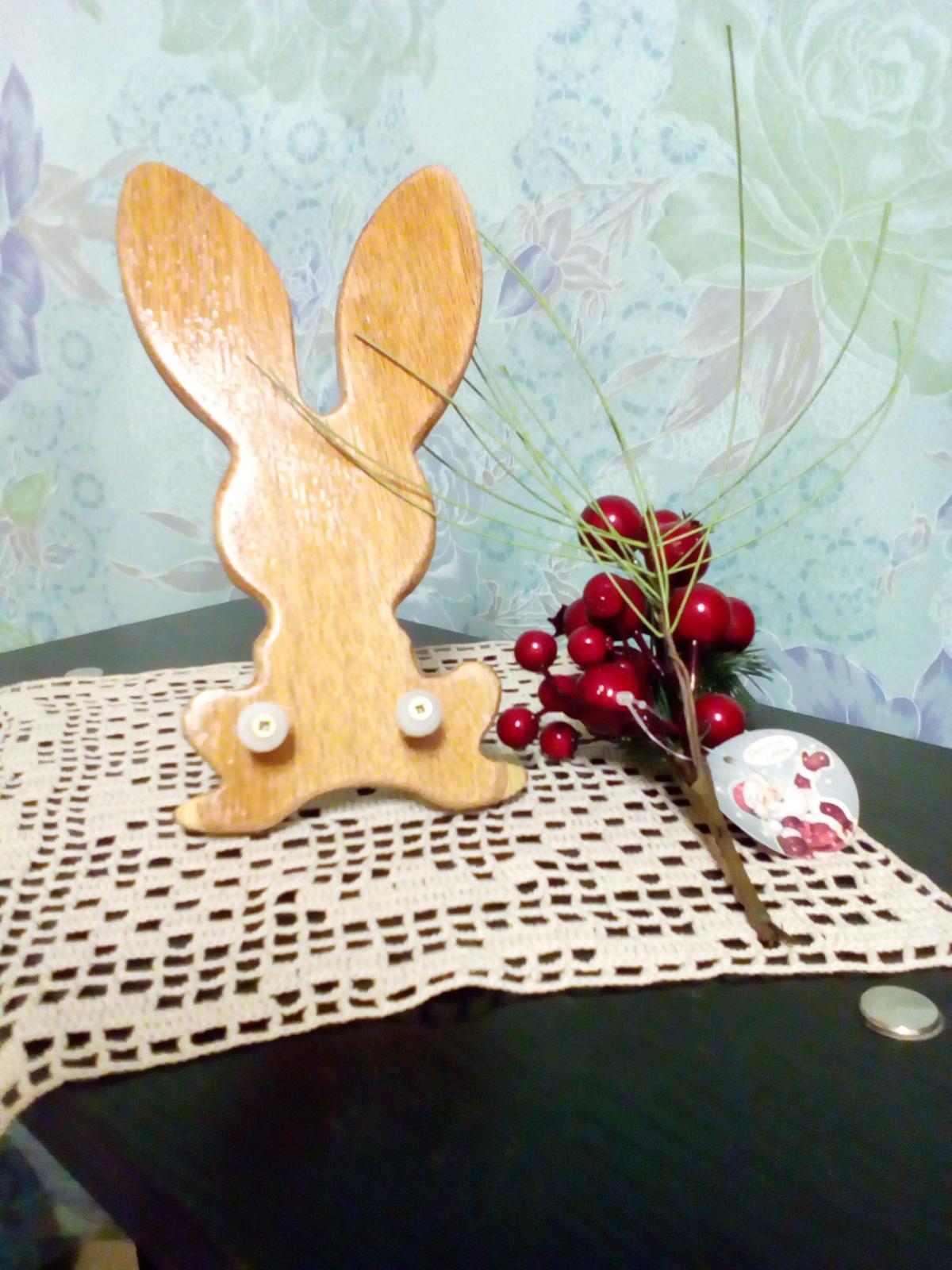

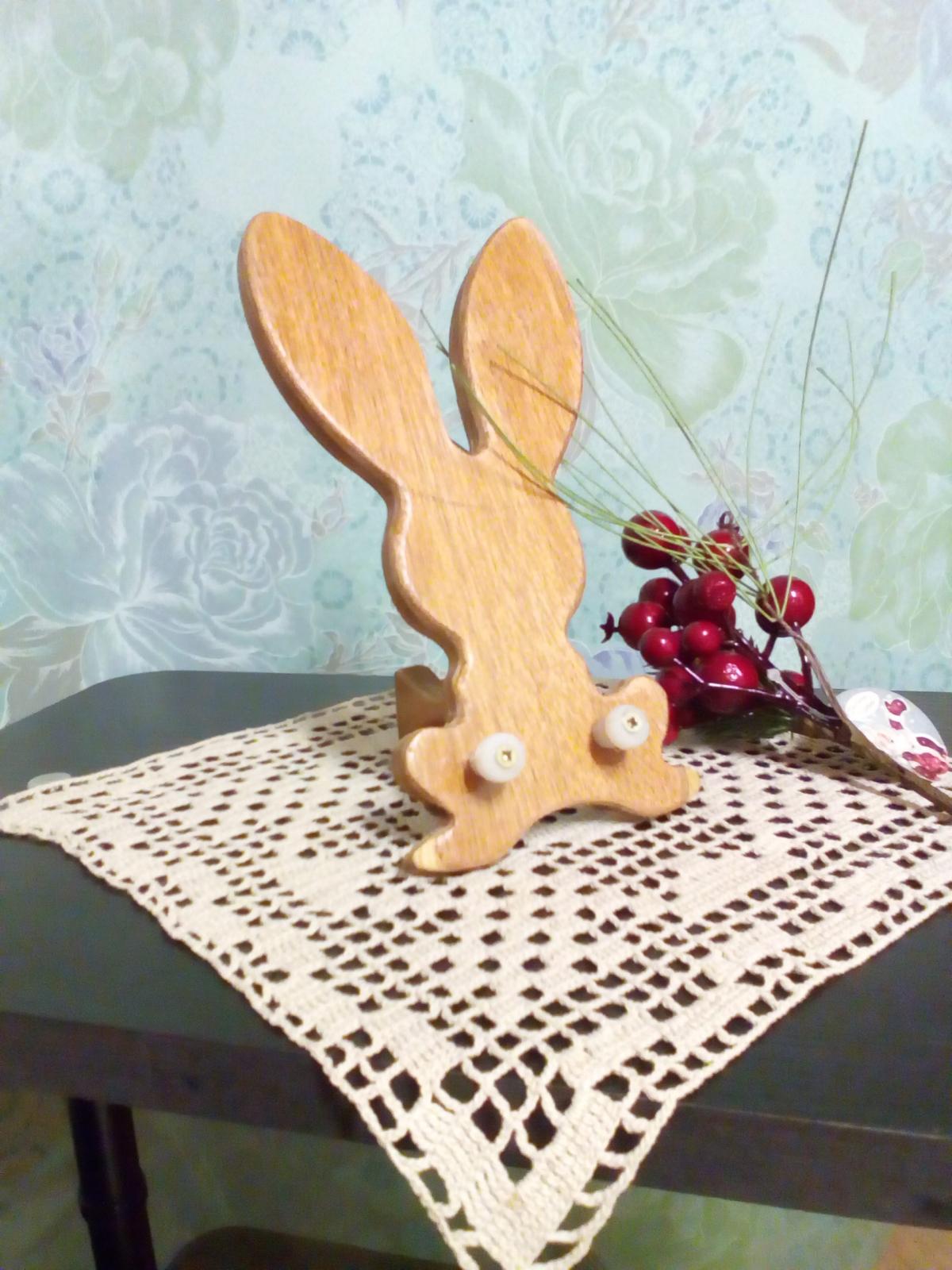

Viktor Posted February 5, 2017 Author Share Posted February 5, 2017 Un suport de telefon misto, de camera, iti arat eu (by Viktor pentru fii-sa). Link to comment
augustinionut Posted February 5, 2017 Share Posted February 5, 2017 E cu fata sau cu spatele? Link to comment
Viktor Posted February 5, 2017 Author Share Posted February 5, 2017 Ii cu fata, breee ... Asezi frumos telefonul pe alea doua suporturi din plastic si la revedere... Nu tre sa-l cauti vreo doua ceasuri ca nu-ti aduci aminte pe unde l-ai lasat . Ai obserbat ce iepure misto am croit ? Link to comment

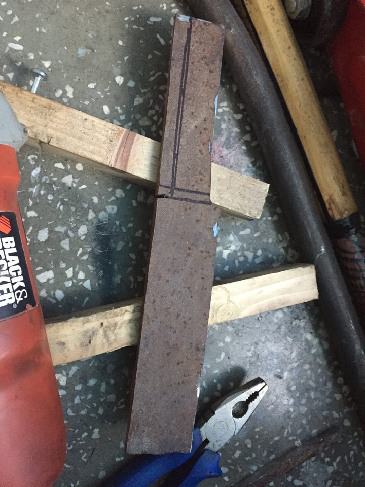

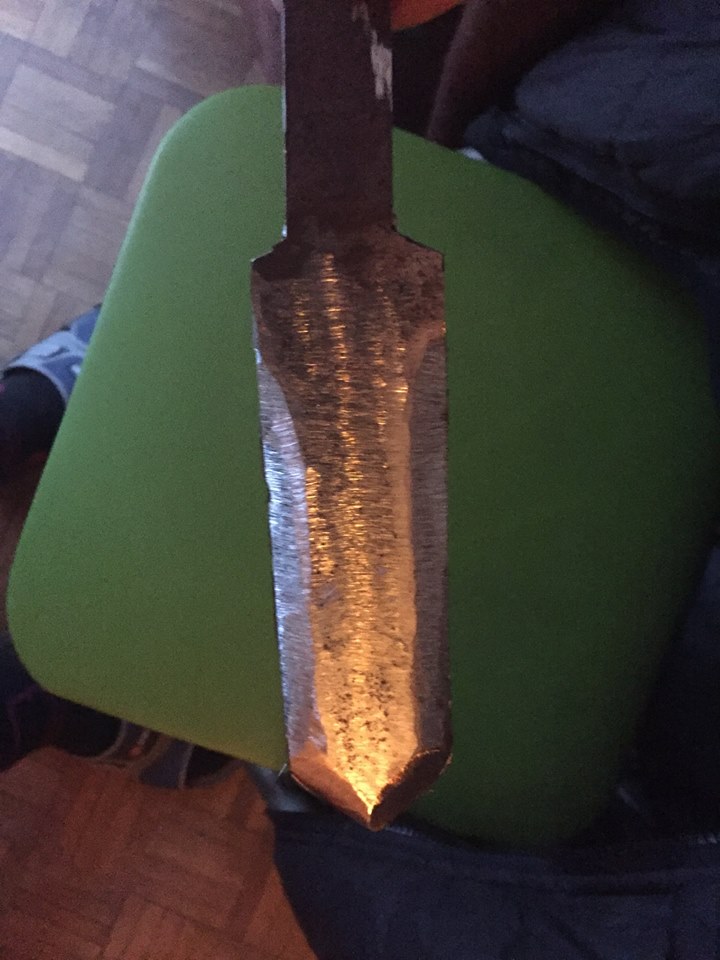

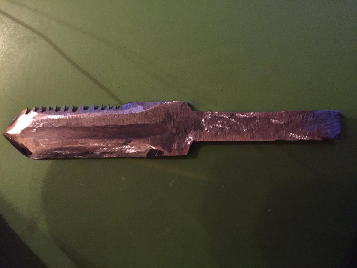

Geo_ZGA Posted February 6, 2017 Share Posted February 6, 2017 Un inceput de cutit pt sapat. Momentan e in faza bruta, trebuie sa mai dau jos din material ca sa-i scad greutatea si sa-l finisez putin. La final sa-i fac un maner, dar nu stiu cum as putea sa-l nituiesc. Link to comment

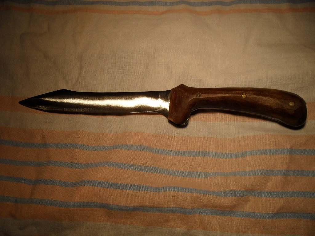

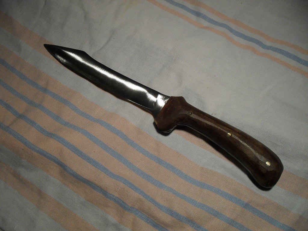

Viktor Posted February 7, 2017 Author Share Posted February 7, 2017 (edited) Au iesit ghioceii, Geo ? Is multiple moduri de a prinde plasele, fie suruburi, fie nituite cu sirma groasa si inflorita la capete, fie bolturi crapate (cu flexu') in 4 la capete apoi cracite cu un dorn, o dalta mica ... Orice varianta, dar cu cap(uri) inecat(e). Eu am stat departe de chestiile aste magnetice si telefonul, si am folosit citeva suporturi diferile (chiar multe) de-a lungul timpului, care mai de care mai hazliu, in special ala telescop ce se pronde pe parbriz si il modelezi din bratul flexibil dupa cum doresti. Uricioase chestii, nene ... de folosesti un telefon sau o navigatie ceva mai greoaie, se balangane ca cucu-n vaca, tre sa-l cauti prin trasura ... ) Nenea Geo imi aduse aminte de-o veche creatie by Viktor. Plasele din bakelit . Edited February 7, 2017 by Viktor Link to comment
augustinionut Posted February 7, 2017 Share Posted February 7, 2017 Cele mai faine plasele sunt din corn de cerb. Poate va pun o poza cu un cutit facut de tata. Link to comment
Viktor Posted February 7, 2017 Author Share Posted February 7, 2017 Alea corn de cerb intr-adevar, is faine. Rustic natural. Cu tentativa "lu' Rambo" poti crapa lemne, ca n-are nici pe naiba. Cu ala am maruntit cindva de aprins pentru gratar. Nu mai retin din ce material e, da' ii dur si cam mult otel in el ca rugineste destul de repede de nu-si ia nitica grasime de protectie. Link to comment
Geo_ZGA Posted February 8, 2017 Share Posted February 8, 2017 N-au iesit inca, ca am detectat pe zapada Si acum ninge de rupe. Dar am nimerit vreo 2-3 locuri printre radacini f groase si n-am putut baga cazmaua, am renuntat. Aici era util cutitul asta. Am luat o coada de grebla din care sa tai o bucata pt maner. Dar ma tot gandeam cum sa-l prind... materialul are 4-5mm grosime, cred ca am in ce sa fac un filet. Pun si niste epoxy intre metal si lemn, bag si cate 2 surubele cu cap ingropat si cred ca e ok. E cam greu sa lucrez la el cu flexul, ca n-am polizor de banc, dar usor, usor il scot la lumina Pana weekendul viitor am timp. Link to comment
