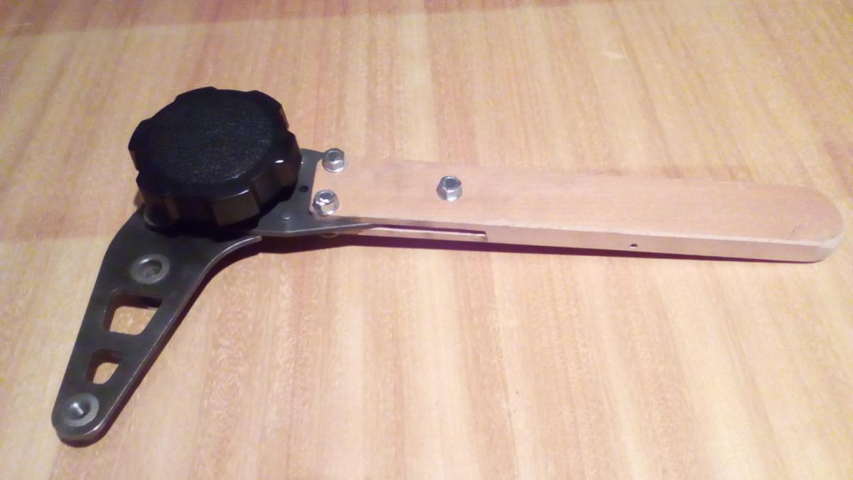

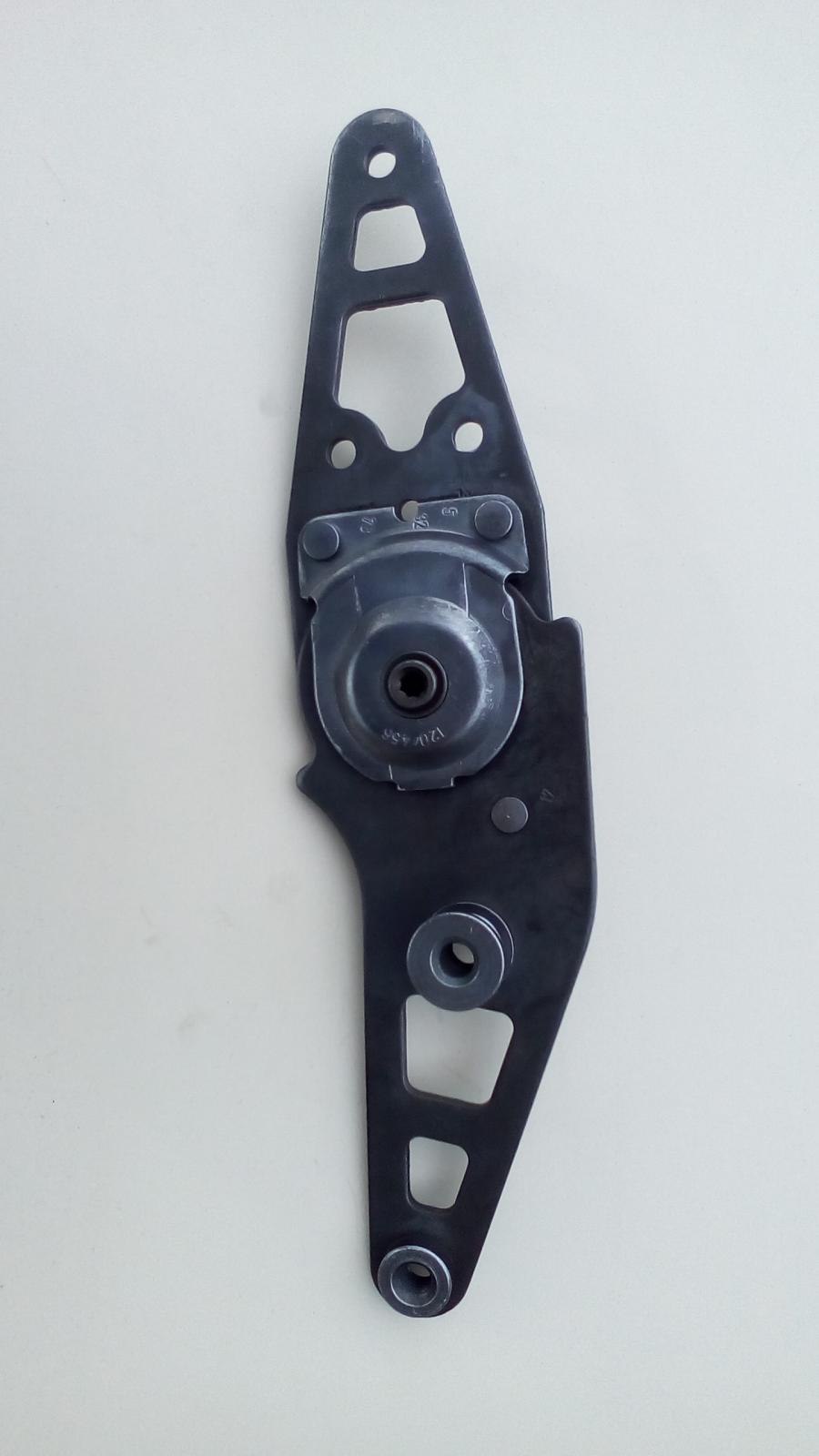

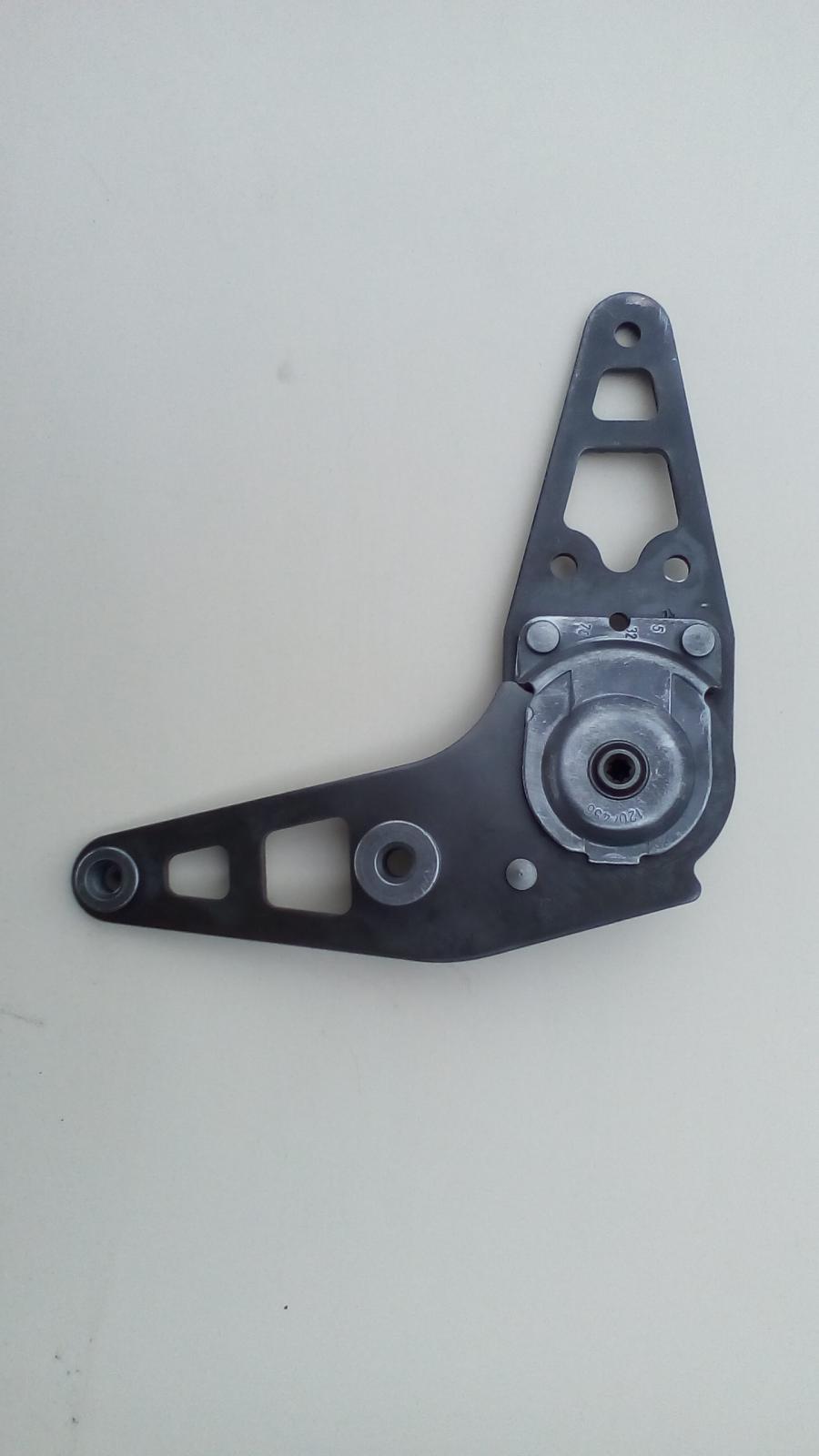

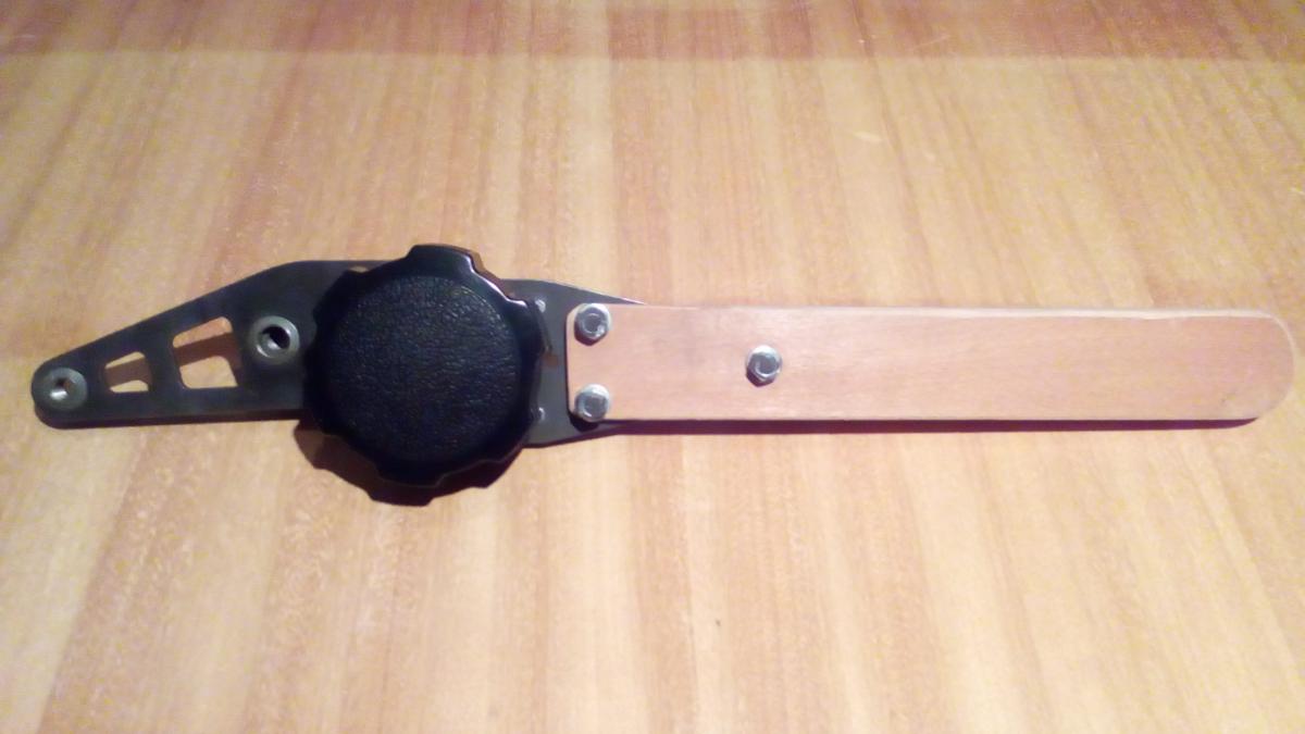

Viktor Posted March 1, 2017 Author Share Posted March 1, 2017 No, ca veni si "rezematoarea". Asta dupa ce nenea Ionel m-o stirnit mai ieri ... Si tin a sublinia in mod expres ca nu, nu se vinde ! Scula-i gata, spatarul scaunului ii perforat pe pozitie, o scurta proba si-a luat, iar miine (sper) sa urmeze montajul cu ceva finisari, burete si husa (de-oi gasi din ce sa-i fac). Link to comment

Viktor Posted March 1, 2017 Author Share Posted March 1, 2017 Neee ... Modelul ala de care amintesti Geo, cum de-altfel astea universale nu m-au atras nicicind, altfel, probabil as fi avut montat de cind bunica. Folosesc ambele modele pe trasuri diferite si cel mai bine imi cad astea pe spatar, reglabile, cu sau fara dupa cum imi cade bine ...Nu intimplator am optat pentru modelul asta. Link to comment

Viktor Posted March 1, 2017 Author Share Posted March 1, 2017 Umeras sofisticat pentru costumu' de Duminica din odaia cea curata, Dj-u ... ) Aia vrea sa fie cotiera cu montaj pe spatarul scaunului rablei mele, nenea. Link to comment
Geo_ZGA Posted March 1, 2017 Share Posted March 1, 2017 Mie nu-mi place dracia aia, dar tie trebuie sa-ti placa Daca esti in tara, gasesti si burete, si material de imbracat... ori piele sintetica, ori textil. Link to comment
