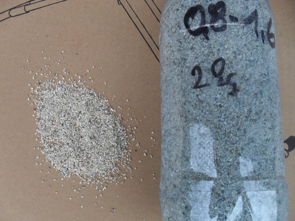

mike.omega Posted April 5, 2017 Share Posted April 5, 2017 Eu am vazut la Leroy Merlin un pistol de sablat cu rezervor jos. Rezervorul este in tabla/aluminiu iar pistolul parea destul de masiv cat sa faca fata la asa utilizare. Ce fel de duze avea/are, habar nu am. Stiu doar ca pretul era de ~100 lei. Din ce m-am uitat eu pe net, cel mai fin nisip de cuart ar fi 0,1-0,3 mm si costa cam 1 leu/kg Link to comment

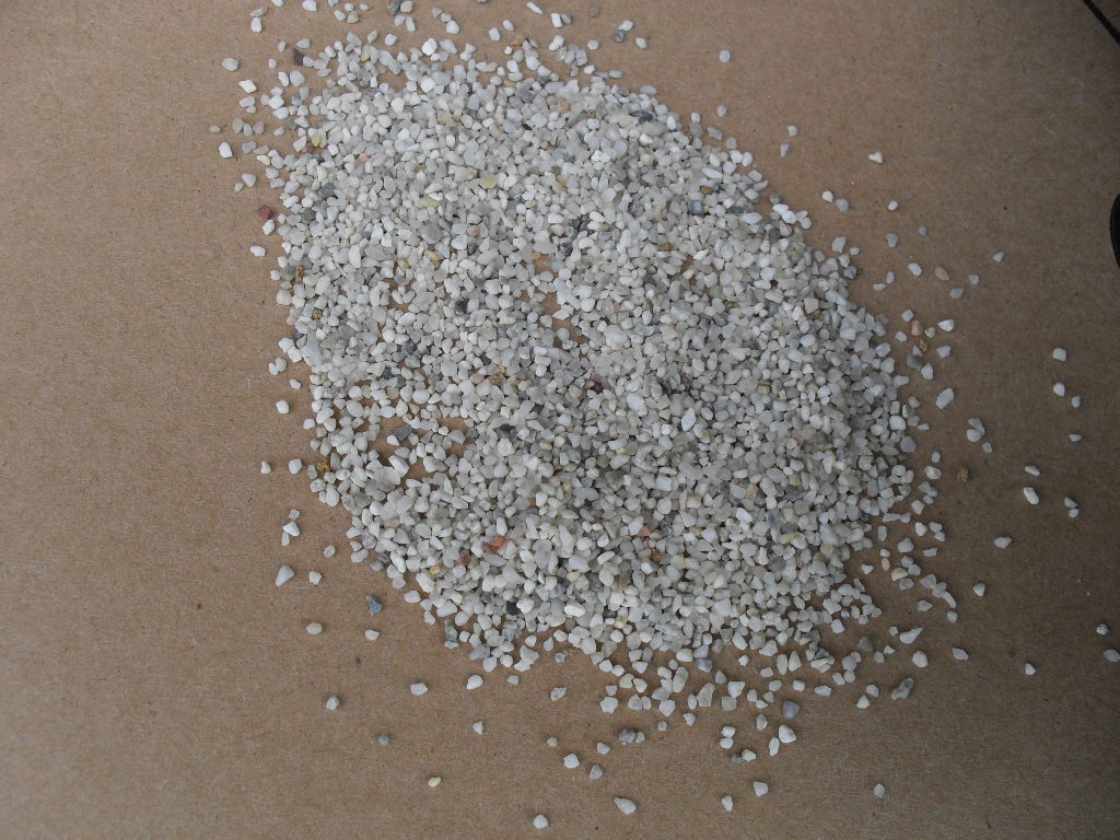

Viktor Posted April 5, 2017 Author Share Posted April 5, 2017 Par a fi ceva mai rare astea cu rezervor deasupra, ori cautarile mele nu au prea dat randament. Din alea cu rezervor jos sint cit lumea din cite am observat. Acum, care o fi al mai valabil ce sa lucre la o presiune joasa ... ramine cu semnul intrebarii. Asta e trancanu' de l-am luat in prima faza si din cite retin era trecut ca lucra la o presiune undeva la 6 bari, ce-i o mare porcarie, nici la 10 bari nu da randament cum trebue, comparativ cu ieftineala de o folosesc in prezent. In fisa unuia similar scrie ca intre 3 si 10 bari ce mi greu sa cred ca sub 8 bari ar face si treaba. http://muhelynet.hu/Homokszoro-pisztoly-komplett-tomlos-GAV Nisipul de il am acum are granule pina in 1.2 mm, cel putin astfel scrie in fisa. Link to comment

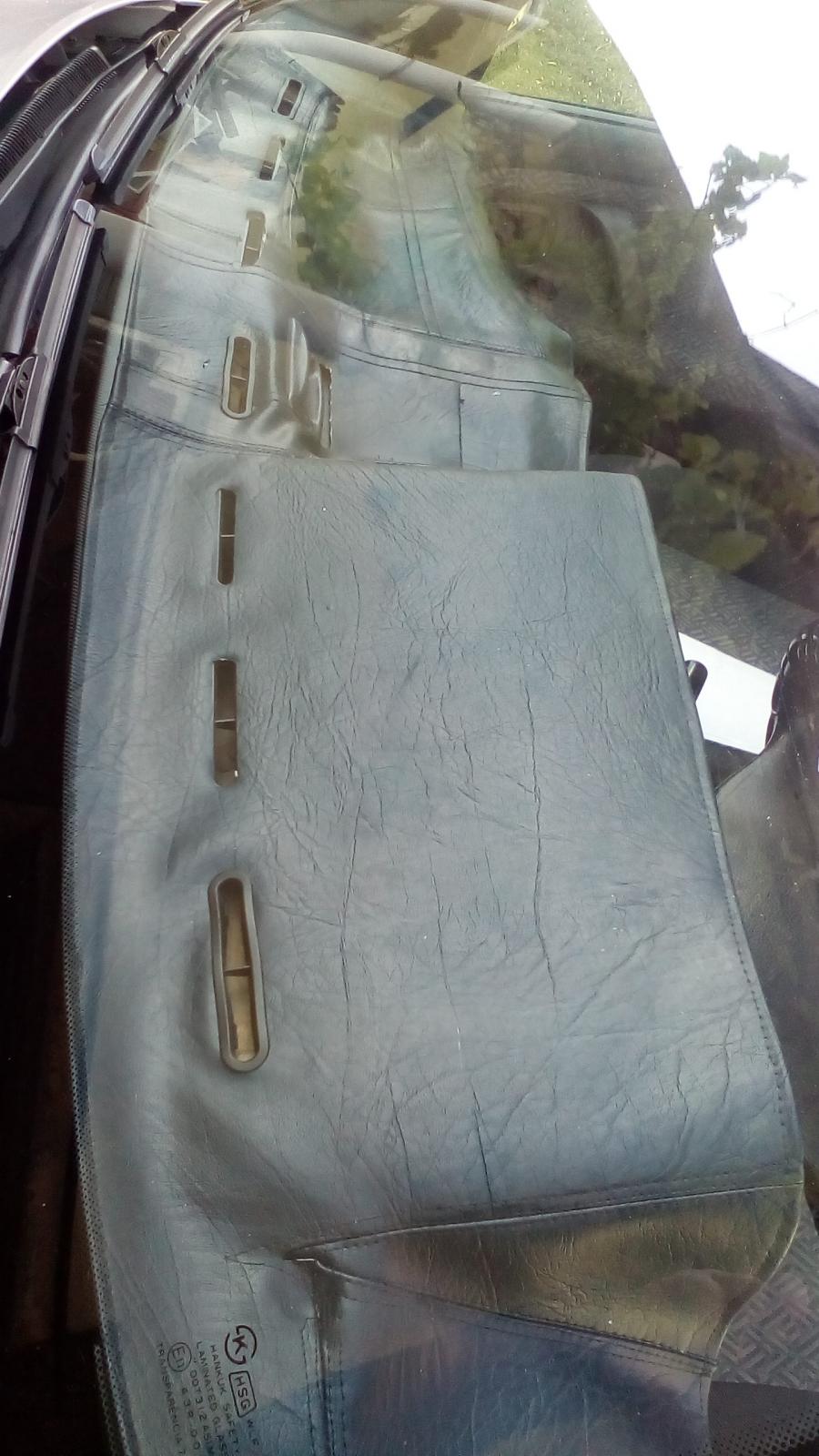

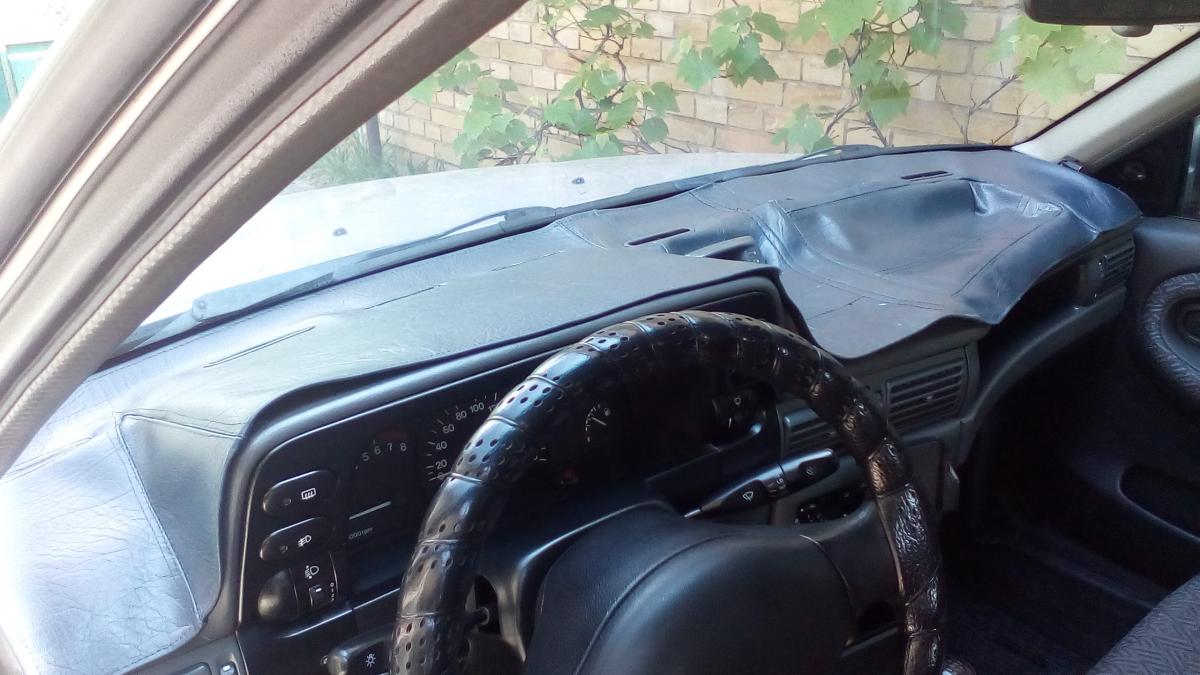

Viktor Posted May 14, 2017 Author Share Posted May 14, 2017 Ghidusia de bord (inspirata din postarile de aici) imi cam dara de lucru. Unghiuri si unghiurele, hopuri si hopurele ... uricios bord de copiat. In fine. Lucrarea in proportie de 98% incheiata si husa montata provizoriu de-un prim test sa vad rezultatul ce nu il gasesc deloc ok momentan in ce priveste reflectarea. Husa reflecta in parbriz, ii prea lucioasa si cred ca (cel putin sper) cu o vopsea mat sau guma aersol (la spray) sa impiedic reflectorizarea. Orificiile decupate dezaburitoarelor vor primi acele plastice destinate (alte 7 buc montate in husa) si cam atit cred. Link to comment
Viktor Posted May 15, 2017 Author Share Posted May 15, 2017 Ii belea cu husa asta. Am vopsit-o mat si tot luceste, fir-ar ea ... Link to comment
mike.omega Posted May 16, 2017 Share Posted May 16, 2017 Vopseaua mata nu e mata )) Si eu mi-am vopsit bordul la duba si am luat vopsea la spray negru mat. Nu e nici pe departe mata. Nu e nici super lucioasa Link to comment
Viktor Posted May 16, 2017 Author Share Posted May 16, 2017 Si eu care credeam ca am rezolvat-o. Urma sa-i decupez citeva suvite in zona difusoarelor (chestie ce am omis a o face, in poze am observat ca ceva nu-i in regula) si sa montez plasticele. Am dat-o de gard cu vopseaua, doar am mai folosit acelasi produs in trecut da' parca nu lucea asa rau. Mi-s in pana de idei in a o matui intens. Link to comment
Viktor Posted May 16, 2017 Author Share Posted May 16, 2017 Lipita peste husa zici, Ionele? Ma gindeam sa o slefui vopseaua data. Macar de proba sa-mi incerc norocul pe-o bucata de material. Ori un alt soi de vopsea ce e mat cu adevarat. Am investit prea multe ore in a o confectiona si sa nu ma pot folosi de ea. Trebuie sa-i gasesc anti-reflectorizantu' ca altfel nu tine vraja. Link to comment
Geo_ZGA Posted May 16, 2017 Share Posted May 16, 2017 Vopseluri auto, vopsea mata si/sau lac mat. Ti-o face si la spray, daca e nevoie Link to comment
Viktor Posted May 16, 2017 Author Share Posted May 16, 2017 Bine zici, Geo. Nu m-o taiat pe chelie de-un spray incarcat da' mat! Incerc totusi o matuire cu smilgher fin sa ii iau luciul. Pe un alt material in prima faza iar de nu iese bine, trecem la alta vopsea. Si de primeste o alta vopsea, tot trebuie slefuita nitel pentu a asigura o priza buna. Link to comment

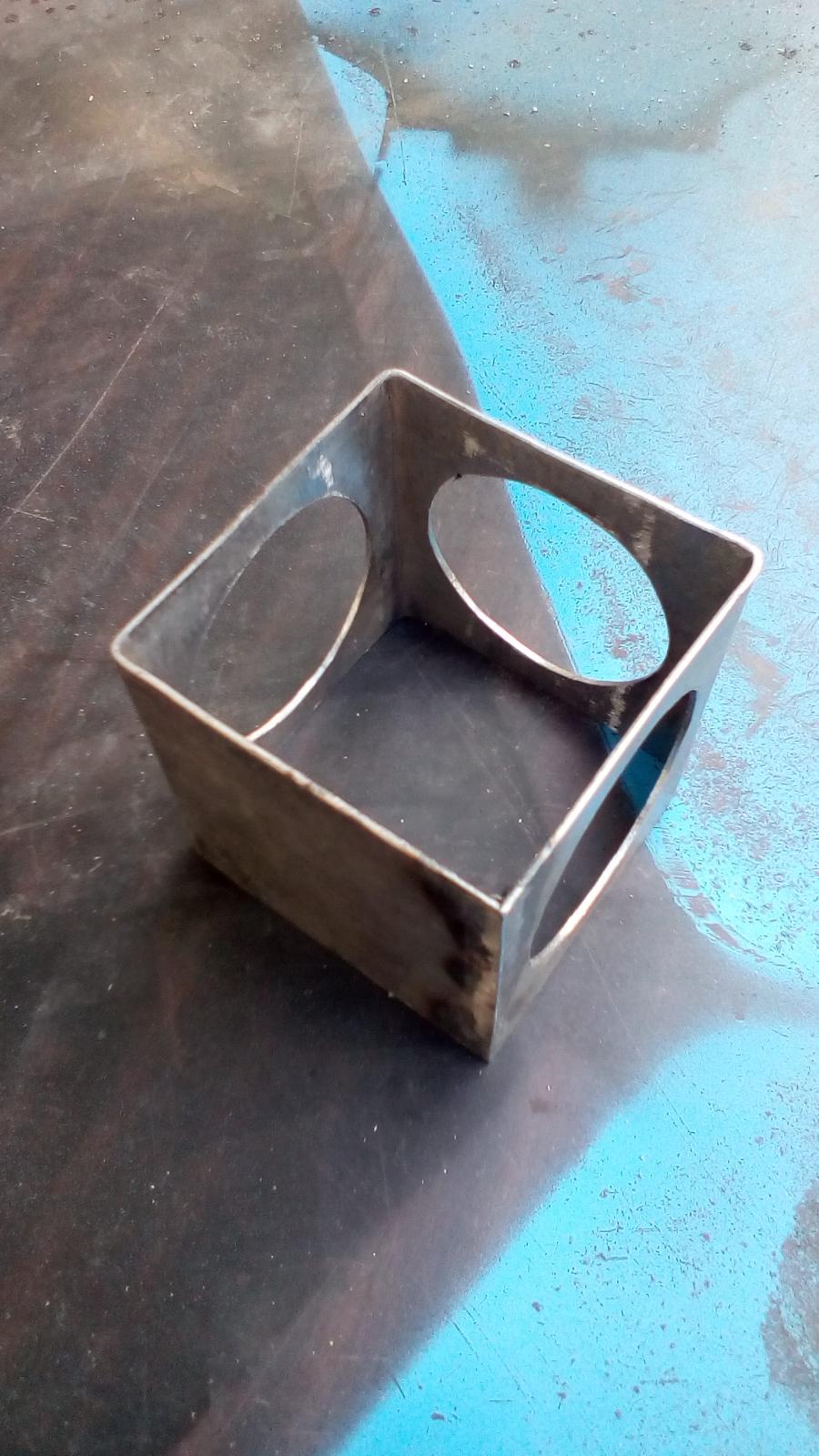

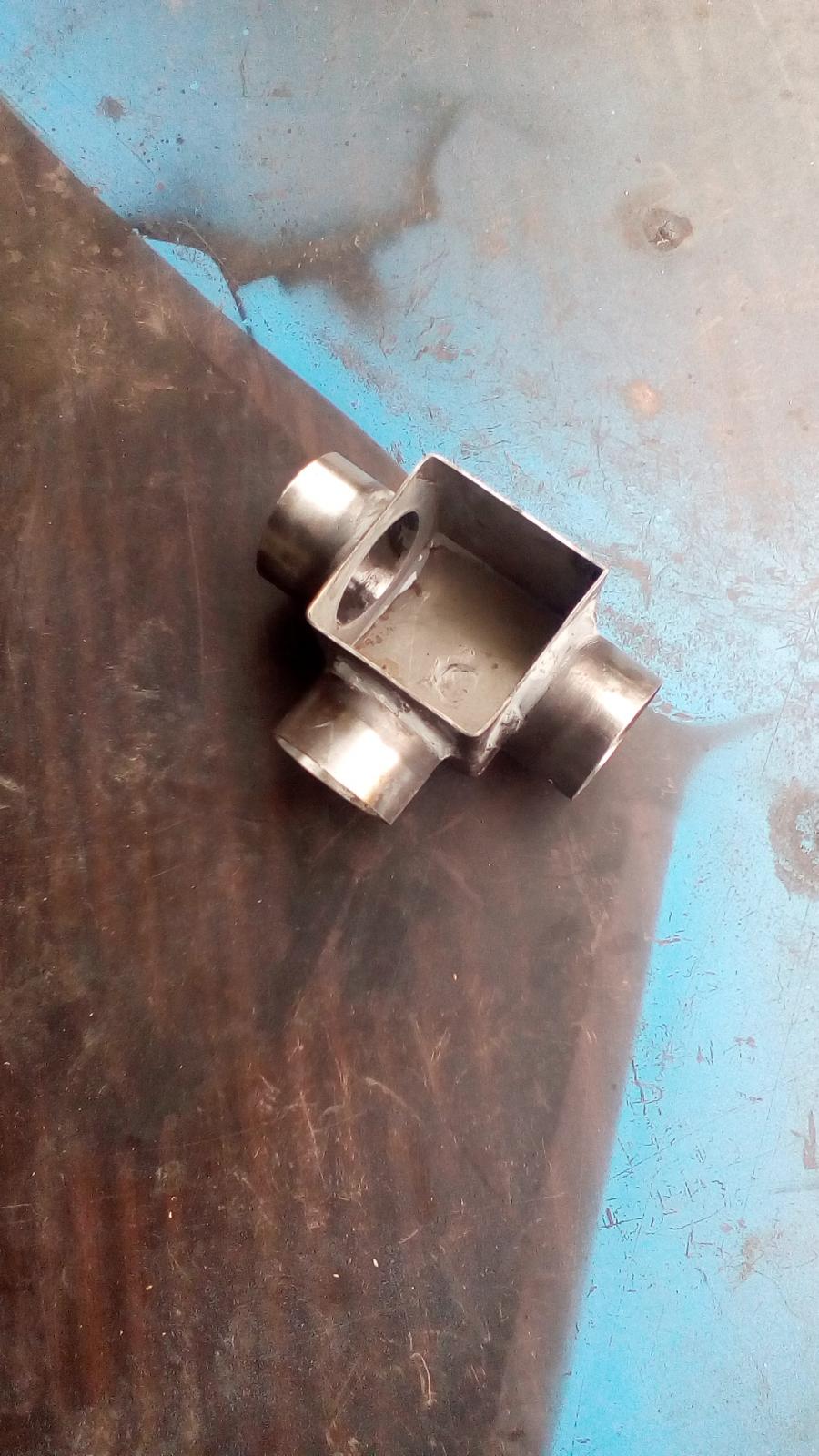

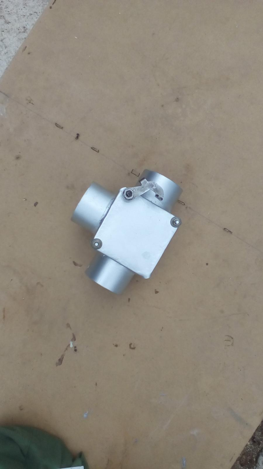

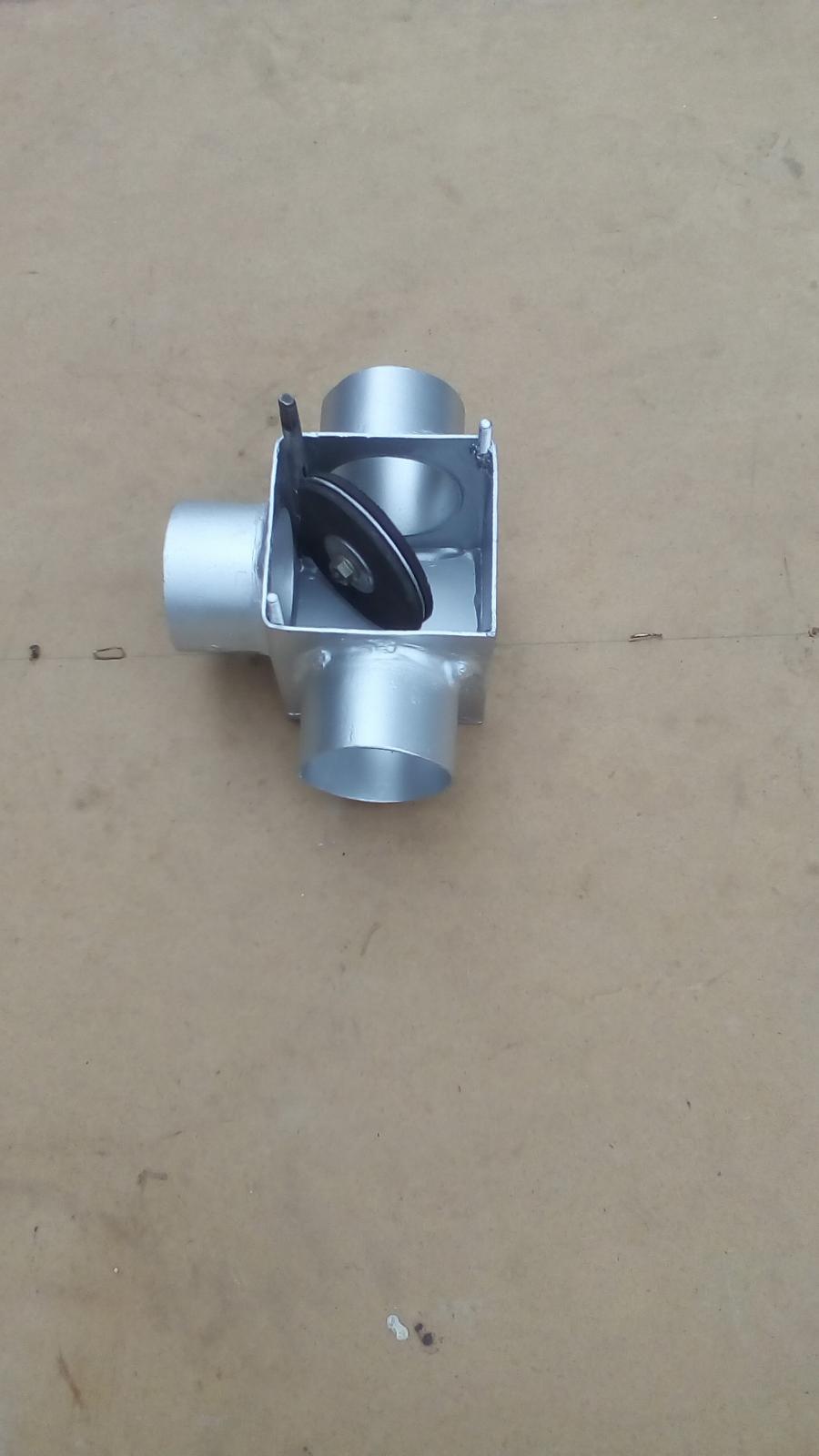

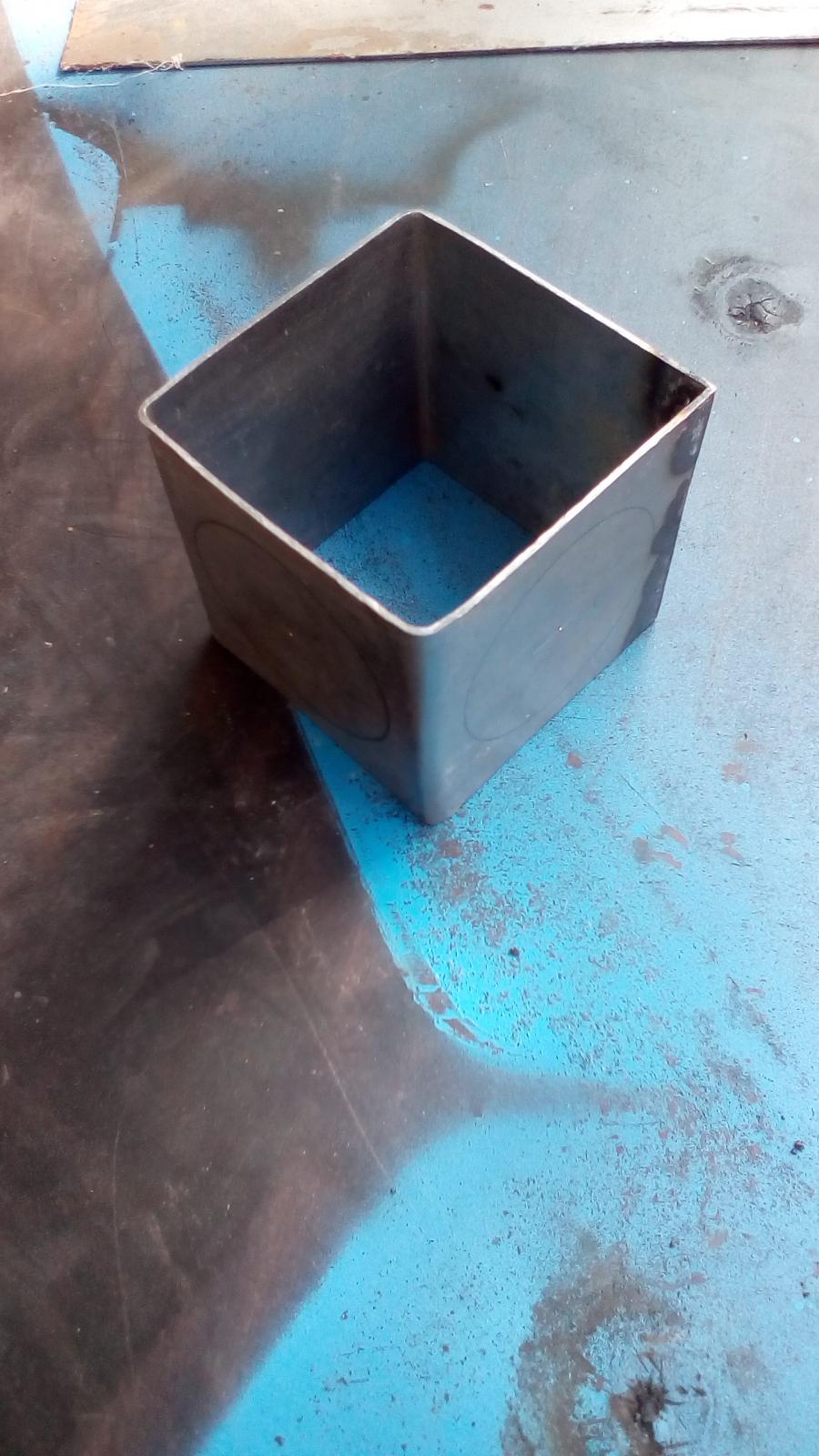

Viktor Posted August 13, 2017 Author Share Posted August 13, 2017 Mai rezolvaram o ghidusie. Clapeta aer cald/rece ce-o sa fie montata intre tub si carcasa filtrului de aer (pe racordul de guma) si actionat automat de termostat (ce il am) ce urmeaza a fi montat in capacul filtrului de aer, cu pirghie intermediara intre clapeta si termostat. - material : tabla 1.5mm - dimensiune : 80x80x80mm - cele trei racorduri 60x40mm (ce au trebuit confectionate ca nu am gasit asa teava) - diametru clapeta 70mm Link to comment
