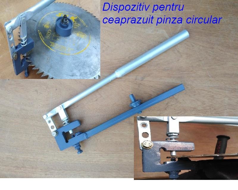

mike.omega Posted September 27, 2018 Share Posted September 27, 2018 Io nu inteleg de ce sa te chinui sa mai ascuti un disc cu vidia din moment ce pastilele sunt tocite. Plus ca il dezechilibrezi si cand il pui inapoi pe circular o sa vibreze ca toti dracii, de taiat stramb nu mai zic. Si da, poti sa-i pui o aparatoare cu un sistem de fixare cu click a.i. sa fie oarecum reglabila. Link to comment
Viktor Posted September 27, 2018 Author Share Posted September 27, 2018 14 hours ago, Mircea said: Acum, pune toate cele de mai sus in aceiasi ecuatie si zi-mi sincer, nu ti-ai dori o aparatoare? Sincer, nu. Nu imi doresc o aparatoare si subliniez si de ce. Pentru mine aparatoare pe un flex gen (de 125mm, am gresit cu 115 in postarea anterioara, nu e mare diferenta intre ele da' ca idee si pentru a-mi rectifica eroarea) e doar o piedica. E incomod a lucra cu aparatoarea montata pe diverse sectionari in plus, folosind diverse discuri care mai late care o idee mai inalte in functie de necesitate plus perii de sirma ori disc plat cu abraziv pe suprafete plate, aparatoarea nu doar ca nu-si are rostul, ci pur si simplu nu poate fi folosit astfel, iar sa pun si sa scot aparatoarea la fiecare 5 minunte ... mai bine ma las lipsit, n-o pun pun deloc (si-asa habar n-am pe unde o fi, am aruncat-o p-acolo pe undeva de noua). De mi-s atent la modul intrebuintarii in functie de discul folosit, n-o sa fie problema, da' de ma las greu pe flex cu disc de 1mm ... si normal sa crape. La flex-uri din alea mari, serioase, da, nici nu incape in discutie a fi folosit fara aparatoare. Intr-adevar, discul ala diamant ii pentru taiat, ca nu am (inca) unul expres pentru polizat da' isi face treaba, avind in vedere ca forta presarii din lateral e aproape zero. Nici nu e indicat a se poliza (ascuti) sub presiune, ca arzi materialul. E suficient a se atinge doar de disc si asta in reprize scurte si fine. Valabil in orice cind e vorba de ascutire. Ca-s pinze, ca-s cutite, ca-s burghie s.a.m.d 13 hours ago, mike.omega said: Io nu inteleg de ce sa te chinui sa mai ascuti un disc cu vidia din moment ce pastilele sunt tocite. Plus ca il dezechilibrezi si cand il pui inapoi pe circular o sa vibreze ca toti dracii, de taiat stramb nu mai zic. Si da, poti sa-i pui o aparatoare cu un sistem de fixare cu click a.i. sa fie oarecum reglabila. Pastilele alea videa is cit se poate de ok, Mike. Altfel nu-mi bateam capul cu ascutitul aleia. Pinza aia nu a fost ascutita niciodata si ce se vede in poza inca nu e ascutita. Am ascutit o alta de 350 pe care am si pus-o la treaba si merge brici, si asta fara de dispozitiv, ci ascutita la mina pe piciorul ala rosu doar, cu unghiuri date ochiometric. Nu-s vibratii, nu-s trepidatii si chiar de o prinde o idee (ce spar ca nu) nu ma deranjeaza, ca "bat" ele unele chiar de noi. Oricum nu ma apuc de timplarie sau alte fineturi. D-apoi nici sa cumpar pinze la infinit cind le pot ascuti cel putin de vreo 5 ori. Gata, se rezolvara si dispozitivul pentru ceapraz (a pinzelor clasice). Link to comment
ches Posted October 2, 2018 Share Posted October 2, 2018 Afland multe povesti de groaza cu discuri de flex care au cedat ii dau dreptate lui Mircea. Poti sa iti faci o aparatoare mai mare din plexiglas prinsa direct pe placa de metal pe care sta si flexul ca sa vezi prin ea in timp ce ascuti. Link to comment
Geo_ZGA Posted October 2, 2018 Share Posted October 2, 2018 Si eu recomand aparatoare... de mai bine de un an nu am mai pus mana pe flex, ba chiar l-am dat cadou unui amic. Nu s-a rupt panza, dar a zburat flexul... nu pun poze cu piciorul, ca sa nu oripilez publicul :)) Link to comment
Viktor Posted October 4, 2018 Author Share Posted October 4, 2018 Aveti perfecta dreptate referitor la aparatoare, doar de aia fu conceputa. Poveste asemanatoare centurilor de siguranta, si-asa-i rau - si-asa nu-i bine. Da' macar benoclez prin ochelari de protectie, si asta dupa ce mi-au scos in doua rinduri spanu' din ochi. O mai crapat si cite un disc ce-o zburat cit colo, dara nah, cica prost sa fii, noroc sa ai ... 😁 Altfel, deloc rea ideea cu plexiglasu' . Bre Geo, cu aparatoarea pusa si tot te-o alergat flexosu ... ? Link to comment
Geo_ZGA Posted October 4, 2018 Share Posted October 4, 2018 Nu, fara aparatoare... ca am fost smecher :)) De fapt nu intra panza, era mai mare decat standardul pt flexul ala. Asa ca am dat-o jos batraneste si mi-am facut de lucru. Link to comment

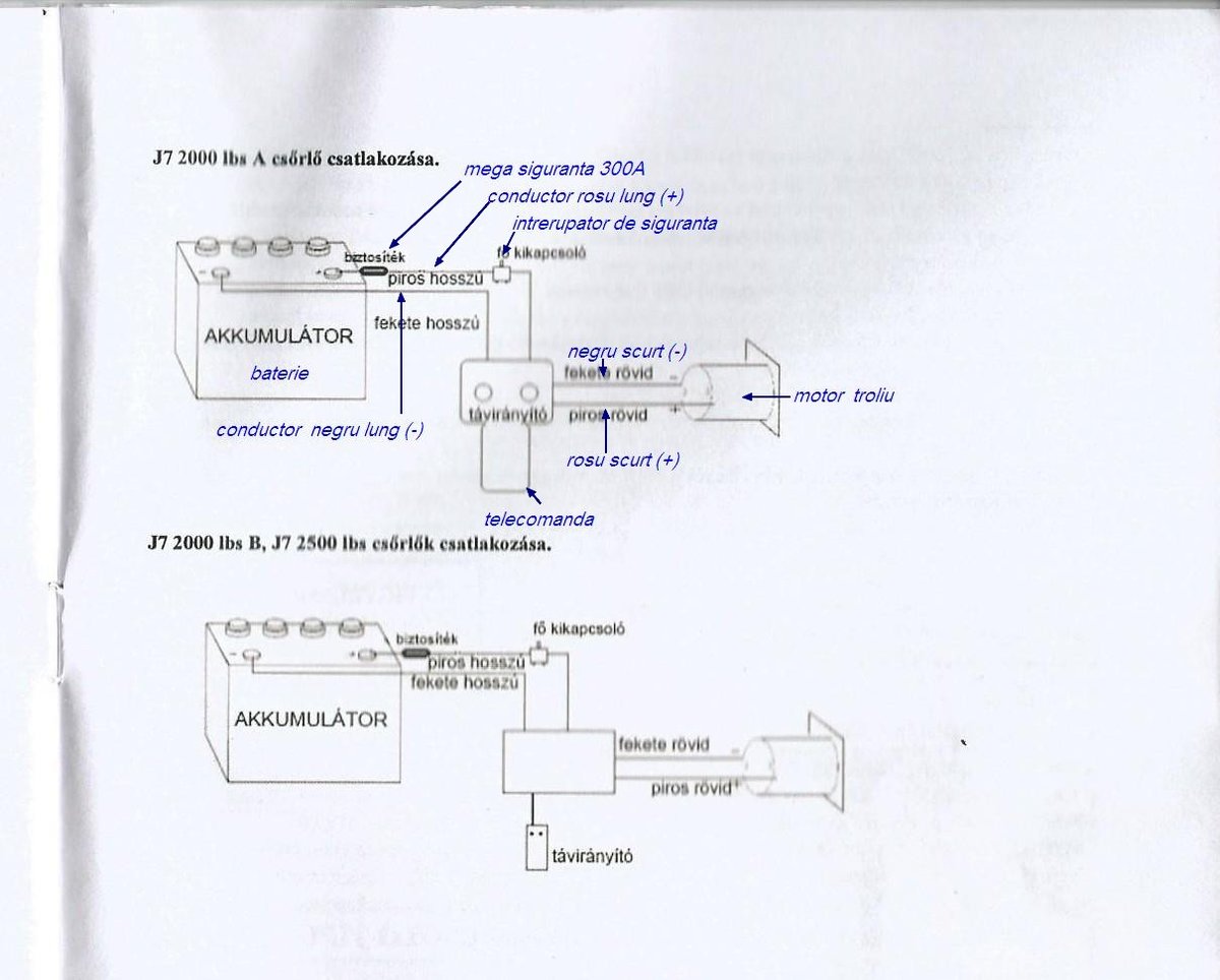

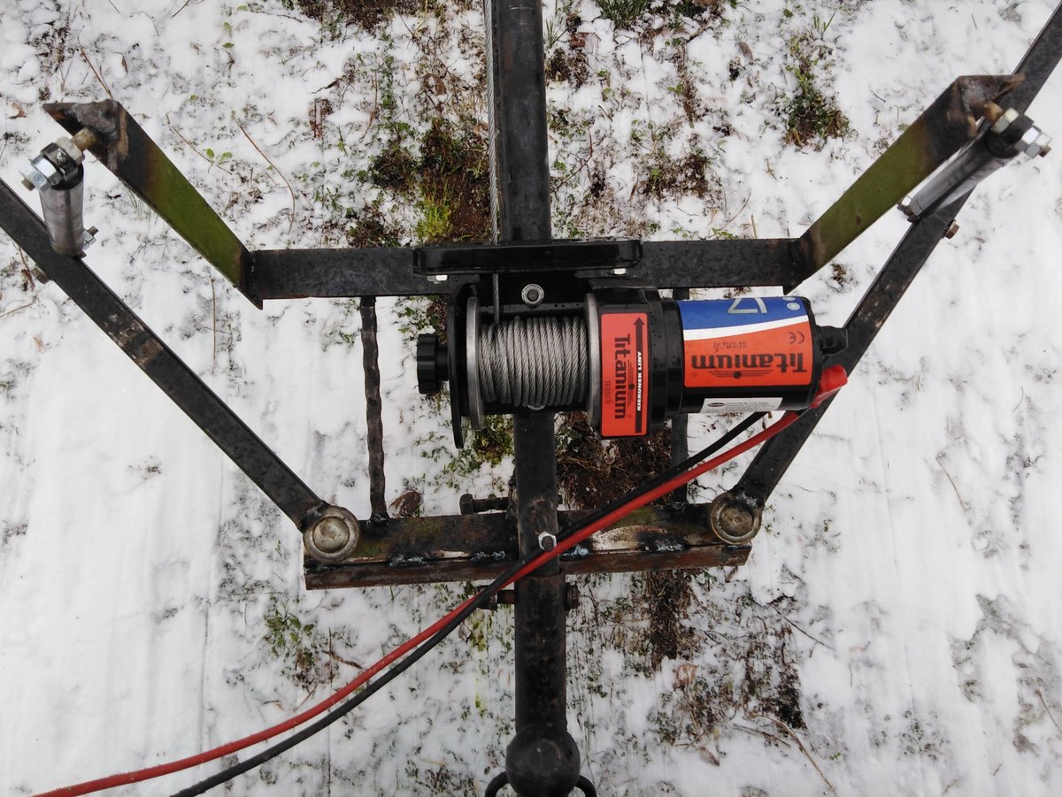

Viktor Posted December 12, 2018 Author Share Posted December 12, 2018 Chestie ce ma depaseste. Montajul unui troliu J7 2000lbs A pe schema de mai jos ce nu da randament. Ce e interesant ca in schema nu figureaza vreun releu insa, printre rinduri se aminteste necesitatea unui releu dar ce soi si unde trebuie montat defapt ... nici vorba. Ma scoate la pensie dracovenia asta . Acum, ori scula ii defecta din start, ori au "cazut" piese din ambalaj , ori schema n-are nici o legatura cu scula, ori 3in1. Ca e grele, nene ... Ah, ca era sa-mi scape cea de a 4-a varianta : ori io mi-s tont si n-am priceput de cum sta treaba. Cautam lumina ! Link to comment
mike.omega Posted December 13, 2018 Share Posted December 13, 2018 Troliile ptr auto au si o cutie in plus, unde cel mai probabil sta releul pe care il cauti. Actionarea, cu voinicie, a troliului o faci doar cu motorul pornit. Pe o baterie de rezerva din garaj, sunt slabe sanse sa-l misti. Link to comment
Viktor Posted December 13, 2018 Author Share Posted December 13, 2018 Tensiune a primit direct de pe masina cu motorul pornit prin intermediul sigurantei. Ce e dubios ca la bornele motorului pe un sens din telecomanda (pe ridicare spre ex.) primeste + (plus) pe ambele borne iar pe sens invers se inregistreaza zero tensiune la bornele motorului. Ceva nu-i in regula, macar de-ar fumega as sti una si buna. Telecomanda fiind ceva mai marisoara, probabil sa fie cu releu incorporat. N-as desface sa vad ce si cum c-apoi sare din garantie de-o bijuteresc. De-o fi sa mai alerg si dupa vreun releu, apoi dret imi bag picioru . Link to comment
mike.omega Posted December 14, 2018 Share Posted December 14, 2018 Din ce zici tu, nu merge chinezaria. Eu povestesc de un troliu de vreo 5 tone al carui motor punea in genunchi o baterie de 72Ah. Asta fiind un troliu de ATV, ar trebui ca pe o baterie de masina sa mearga perfect. Link to comment
Geo_ZGA Posted December 14, 2018 Share Posted December 14, 2018 Ai incercat sa-l alimentezi direct pe fire, fara sa mai treci prin telcomanda? Sunt sigur ca stii deja, dar el inverseaza polaritatea pt sensul de rotire... sa nu fie ceva bulit in montajul electronic, prin telecomanda/cutie Link to comment
Viktor Posted December 14, 2018 Author Share Posted December 14, 2018 Intr-adevar, Mike. Ar trebui sa mearga fara probleme direct de pe masina, mai ales ca printre rinduri spune ca, poate fi conectata pe o baterie solo (de prin garaj) bine incarcata. Nu le-as da motiv de circoteala, Geo. Cel putin cit timp e in garantie, astfel imi pare corect. Ce ma irita cel mai mult ii faptul ca nu prea coincide marfa cu ambalaju', adica, e scris clar cum ca produsul ar fi complect numa' bun de montat si cind colo, te trezesti ca ba mai trebue un soi de siguranta rara, ba un contact, ba un releu sau mai stiu eu ce. Am mai cascat si eu ochii pe net sa vad ce se regaseste in ambalaju' unui produs gen si intr-adevar, is complecte cu toate acaretele unde nu ramine decit montajul si conexiunea electrica. Cit de curind ii fac cale intoarsa si cerem altul de care sa ma si folosesc din start ca nah, vin nametii si nu prea ma pot da cu plugu' datorita upgradului adus recent. Link to comment

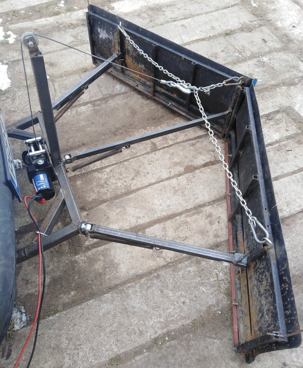

Viktor Posted December 15, 2018 Author Share Posted December 15, 2018 Mda. Am mers cu moaca de milog si imi fu schimbat pe loc. Da' parca mai bun era celalalt ca n-avea vlaga (defapt nu misca deloc) asa asta ii prea dur, la o supra ridicare mi-o pleznit o carabina, unde mai pun ca mi-am rupt si plugu' in nu-s ce naiba da' l-am cirpit (cu fieratanii sudate) de l-am gatit. Macar merge si-mi fac treaba. Trebuie sa o pun de ceva articulatii mai serioase si sa fac rost de alte telescoape mai dure si o idee mai lungi. Pina una alta, benzina si tutun. 1 Link to comment
Dj_Dark Posted December 16, 2018 Share Posted December 16, 2018 Pai daca e titanium power de-aia 😛 Link to comment
Viktor Posted December 16, 2018 Author Share Posted December 16, 2018 Ii vai de el saracu. Bun decit nimic as spune. De cum o sa-mi permita timpul ma ocup de fieratanie ceva mai serios, mai rezistent. Link to comment

Viktor Posted December 21, 2018 Author Share Posted December 21, 2018 Cam slabuti. Nu tu fiare vechi, nu suduieli, nu ciocane, zero suspans ... s-apoi unde mai punem lipsa conditiei fizice ? Aaa, mosolita treaba ... In cirje pina in cabina si tot mestec in cutie fir-ar ea sa fie ... 😉 Am mai cascat si eu ochii pe net si am vazut unele pluguri chiar fain lucrate. Nu-s cum se face da' eu unu aproape de fiecare data in ultimul minunt am reusit a ii mai face cite ceva, plus ca l-am si rupt in citeva rinduri si da-i cu sudura pe fuga si una alta. Nici cabluri trase cum trebuie ... trase pe geam doar in cabina pina la telecomanda. In viitorul apropiat o sa-i acord nitica atentie si-l aduc la adevar. Link to comment
Viktor Posted December 22, 2018 Author Share Posted December 22, 2018 (edited) Poftim, nenea VAXXI. Pa sinile si mai sportiv ase ... 😎 Fir-ar de plugarime ca mi-o intrat in singe rau. Azi aproape s-o dau in bocet cind am vazut ca ploua si ni ninge ! 😂 Edited December 22, 2018 by Viktor Link to comment

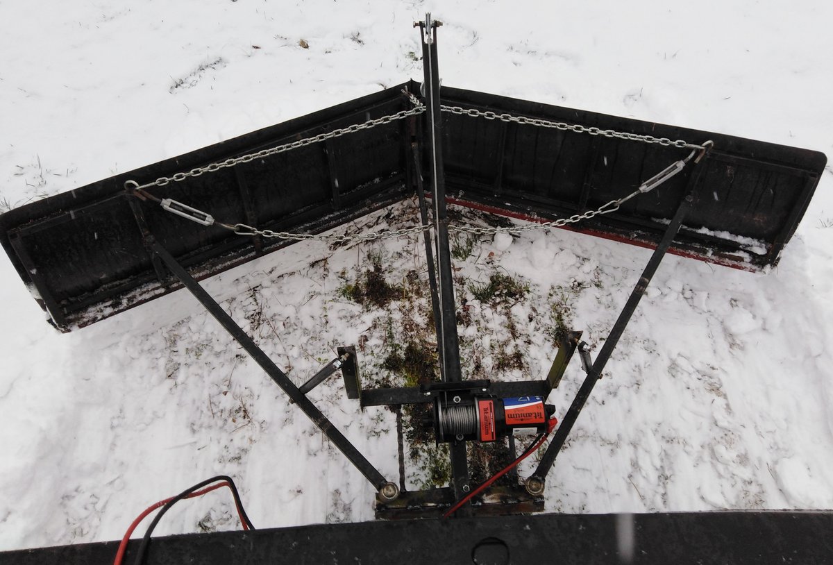

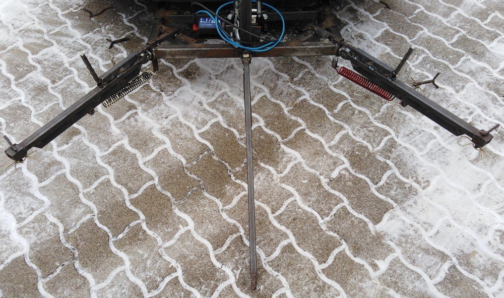

Viktor Posted January 22, 2019 Author Share Posted January 22, 2019 Ne-am maturizat nitel si ne-am intarit proiectu' cu montaj pe fata. Asteptam cu drag nametii ! 1 Link to comment
Viktor Posted January 24, 2019 Author Share Posted January 24, 2019 No, numa buna de facut carare. Cam slabuti nametii din pacate, inca n-am reusit sa-mi fac damblaua la modul serios. Link to comment
Dj_Dark Posted January 25, 2019 Share Posted January 25, 2019 Eu sunt curios ce zic vecinii cand te vad cu toate ghidusiile astea 😄 Nr 2, te-ai riscat cam tare cu viteza, daca dadeai in ceva cu lama aia nu cred ca sarea peste, rupeai ceva. Link to comment

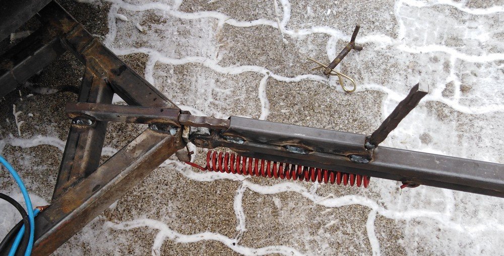

Viktor Posted January 26, 2019 Author Share Posted January 26, 2019 18 hours ago, Dj_Dark said: Eu sunt curios ce zic vecinii cand te vad cu toate ghidusiile astea 😄 Nr 2, te-ai riscat cam tare cu viteza, daca dadeai in ceva cu lama aia nu cred ca sarea peste, rupeai ceva. Mah, nacazule ! La nici o ora dupa ce te-am citit, s-o bulit ! S-o rupt bre, s-o rupt ! 😁 S-o rupt urechea de fixare a bratului sting asadar, l-am scos din brazda si i-am suduit alte doua urechi noi si zdravene . Ma asteptam ca alea sa-mi faca figura, mai ales dupa ce am schimbat arcurile de pe extreme cu unele mai dure sa-l preseze mai bine la sol. O alta piedica in montare/demontare cadru am intimpinat-o ieri, dupa ce am schimbat arcurile, dure fiind, infigea bratele (fara lama) in pamint asa rau incit abia ca l-am putut monta, am barlanit (si vorbit singur) vreo juma' de ora in loc de cinci minunte cit e necesar pentru montaj. Da' i-am venit de hac, un nou upgrade cu suduiala a lagare cu tije (temporare) de blocare brate . Asteptam din nou nametii ! Cit despre vecini ... is de nota zece. Ba chiar asteapta nerabdatori prototipu' pentru curatat aleia ca-s satui de matura si lopata. Punem mintea la contributie s-apoi mai vedem cu ce iesim pe piata ... cu siguranta o raritate ... 😎 Deh, cit timp nu ne e creeru' mucificat si zombificat, il folosim ! 1 Link to comment
