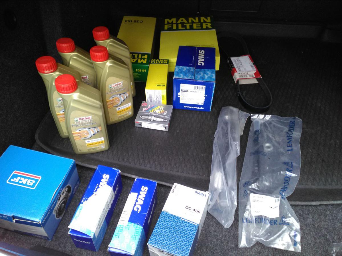

Rafi Posted October 18, 2016 Author Share Posted October 18, 2016 Set rulment roata SKF VKBA 3643 SKODA SUPERB (3T4) Intinzator curea curea distributie SWAG 30 93 6203 SKODA SUPERB (3T4) Curea transmisie cu caneluri GATES 6PK1113 SKODA SUPERB (3T4) Bieleta directie LEMFORDER 25329 02 SKODA SUPERB (3T4) Cap de bara SWAG 30 93 7593 SKODA SUPERB (3T4) Cap de bara SWAG 30 93 7594 SKODA SUPERB (3T4) Filtru ulei MAHLE ORIGINAL OC 456 SKODA SUPERB (3T4) Filtru aer MANN-FILTER C 35 154 SKODA SUPERB (3T4) Filtru combustibil MANN-FILTER WK 69 SKODA SUPERB (3T4) Filtru aer habitaclu MANN-FILTER CUK 2939 SKODA SUPERB (3T4) --------------------//-----------------------------------------------//------------------------- mai raman bujiile, habar nu am ce sa cumpar, ramane sa ma duc zilele astea pe la Skoda sa intreb, la fel si uleiul, ma gandeam la un Liqui Moly 5W40 TopTec4100 am vazut ca are indicele VW502, 505, iar fisa tehnica pare destul de buna dpdv al temp si filmului protector...nu stiu, sunt usor derutat, spre sa ma "lumineze" cei de la Skoda. Link to comment

Rafi Posted October 19, 2016 Author Share Posted October 19, 2016 nu are rost sa va mai certati, eu am cumparat deja urmatoarea lista : Set rulment roata SKF VKBA 3643 SKODA SUPERB (3T4) Intinzator curea curea distributie SWAG 30 93 6203 SKODA SUPERB (3T4) Curea transmisie cu caneluri GATES 6PK1113 SKODA SUPERB (3T4) Bieleta directie LEMFORDER 25329 02 SKODA SUPERB (3T4) Cap de bara SWAG 30 93 7593 SKODA SUPERB (3T4) Cap de bara SWAG 30 93 7594 SKODA SUPERB (3T4) Filtru ulei MAHLE ORIGINAL OC 456 SKODA SUPERB (3T4) Filtru aer MANN-FILTER C 35 154 SKODA SUPERB (3T4) Filtru combustibil MANN-FILTER WK 69 SKODA SUPERB (3T4) Filtru aer habitaclu MANN-FILTER CUK 2939 SKODA SUPERB (3T4) + Ulei motor Castrol Edge professional titanum FST, am fost la Skoda si am furat pareri , si la fel si cu bujiile NKG PFR7S8EG laser platinum, revin cu pareri si poze de la montaj Salex, apropo de greutate, sincer o spun nu ca este masina mea sau etc... dar nu mi-se pare grea masina adica, am un amic cu I30 are ~1400KG adica...scuza-ma, lunga este clar la fel si lata dar ca si greutate nu mi-se pare asa iesita din tipar,fata de standardele de acum. Link to comment

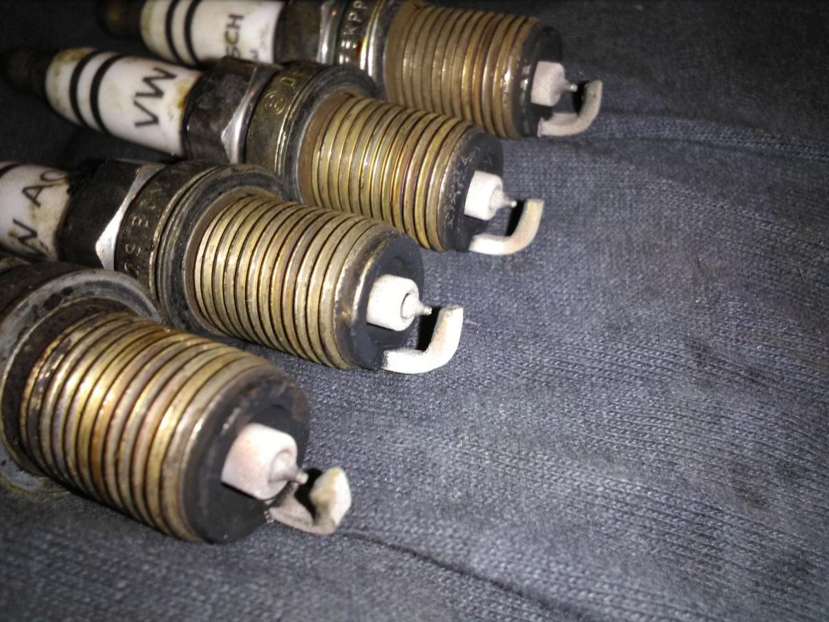

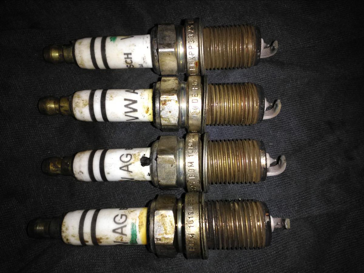

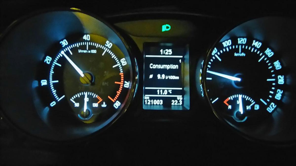

Rafi Posted October 23, 2016 Author Share Posted October 23, 2016 bujii de ~121000km, ps cei de la Skoda sunt vite, habar nu au cu ce vine dotata masina, sau nu vor sa spuna.. "un" consum record pentru cat am mers cu ea de cand am luat-o, in trafic de ora 18 00 19 00 sub 11 nu scade nici sa o bati, daca ma pun in miscare cat de cat si reusesc sa fac cativa km scade simtitior ajunge la 10,2 10,3 dar statul pe loc nu ii place, daca stau sa ma gandesc este logic au caii timp sa manance cand stai pe loc In alta ordine de ideii "revizia" a decurs ok, rulmentul pe dreapta era destul de sifonat, surubul planetarei nu a iesit decat dupa ce am rupt 2 tubulare de impact, am intalnit un design foarte tampit la intinzatorul curelei, anume ca sa il scoti trebuie sa lasi putin motorul intr-o parte, altfel loveste in lonjeron, in rest la o inspectie mai amanuntita se prezinta bine pe dedesupt, la fel si in compartimentul motor. Link to comment
