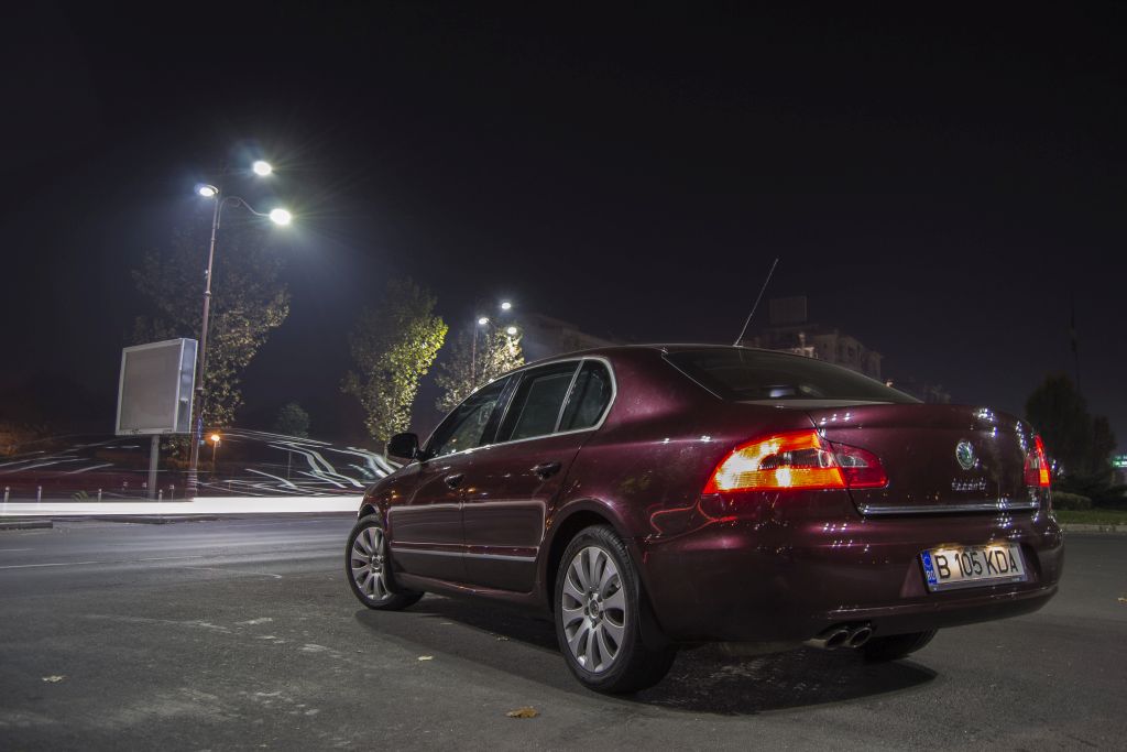

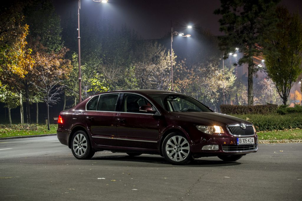

Rafi Posted November 6, 2016 Author Share Posted November 6, 2016 cateva poze, inainte sa ma roage "pou pou" sa eliberez zona ca nu au loc masinile sa intoarca la ora 23 00, m-am supus 3 Link to comment

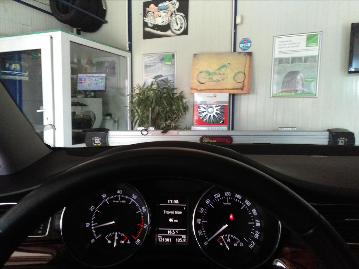

Rafi Posted November 20, 2016 Author Share Posted November 20, 2016 (edited) Intre timp, am reusit sa imi fac timp sa ii fac si geometria, dupa schimbarea bieletelor si a capetelor de bara, am facut si primul drum, in regim de autostrada plus DN.. in primul rand sunt extrem de dezamagit de anvelopele de iarna pirelli sottozero winter 210 zgomotose rau nu ma asteptam..dar fie, sa revin la masina si la tinuta de drum care imi place foarte mult, m a facut sa imi schimb stilul de condus, este foarte placut sa dispui de putere, depasirile se fac lejer fara retrogradari..etc, pilotul automat merita, cu toate ca este foarte greu sa il folosesti in mod continu mai mult de 5 10 min... Suspensia necesita o investigatie, mai exact 4 amortizoare noi, cu posibilitatea de a interveni si asupra arcurilor... sa vedem sport...ceva mai joase...ramane de vazut, ceva ma nemultumeste...inca nu stiu ce, probabil inca sunt obisnuit cu Nubira dar...o gandim. Consumul hehe...sincer ma asteptam la tr6 ceva mai lunga...dar nu, la 100 am 2800rpm... la 120 am 3100 rpm are raportul final destul de lung dar sincer cel putin pe motorul asta era ok ceva mai "lung" revenind la consum, daca mergi decent lin.. constat, fluent... 7,4 cu viteze de max 115 treci peste acest prag consumul creste usor usor pana cand te saturi de viteza mai exact la 213 aveam ~16, la 140 cu pilotul activat ~9,1..2..3 sincer nu stiu ce sa spun despre aceste cifre avand in vedere ca este primul drum lung... facut in stil romanesc 5 oameni si bagaje multe si la dus, si mai multe la intors, alimentat 40l si deocamdata am facut 400 km din poarta in poarta , si mai am benzina, sa vad cat mai merg pana ajung in punctul in care am alimentat inainte sa plec. Edited November 20, 2016 by Rafi Link to comment

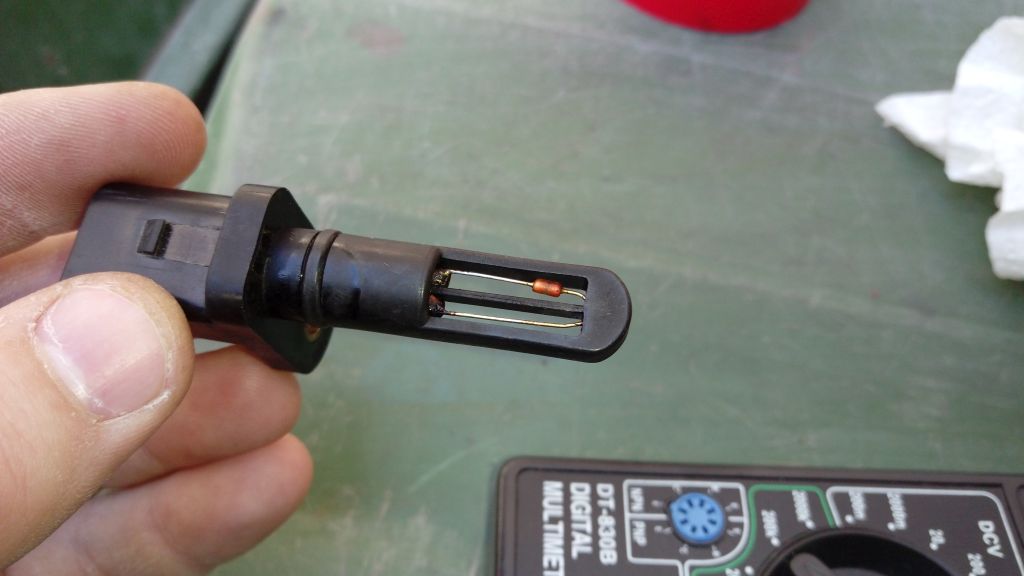

Rafi Posted December 6, 2016 Author Share Posted December 6, 2016 din categoria, merge prea bine motorul dar trebuie sa ii caut eu nod in papura, m-am apucat sa caut pe marele internet tot felul de hibe probleme etc in rusa si alte heroglife..noroc cu google translate, si asa am descoperit cum ca micul senzor de temp se murdareste destul de rau in timp si nu e bine, asa ca am purces la treaba, 4 grade afara cel putin asa spunea pe bord, un sigur surubel TORX mama lor, trebuie sa refac tot tacamul de scule cu masina asta.. si l-am desfacut, era extrem de jegos, pacat ca nu i-am facut poza inainte, am reusit sa il curat pana la "piele" ca nu se mai vedea decat o sarma neagra si cam atat, efectiv era piatra pe saracul senzor... ASA CA la vara, acum este mult prea frig pentru o astfel de operatiune, vreau sa desfac toata admisia,, pentru ca este intesata de senzori si alte nebunii si sa o fac boboc. Intre timp "salupa" functioneaza foarte ok, in continuare ma enerveaza suspensia care deja i-am pus gand rau http://www.tuning-cars.ro/produs.php?id=383&t=/Piese-Tuning-Auto/Suspensii-sport/Arcuri-sport/Arcuri-sport-Eibach-ProKit-Skoda-Superb-E10-79-007-01-22/ poate poate DEAR SANTA Link to comment

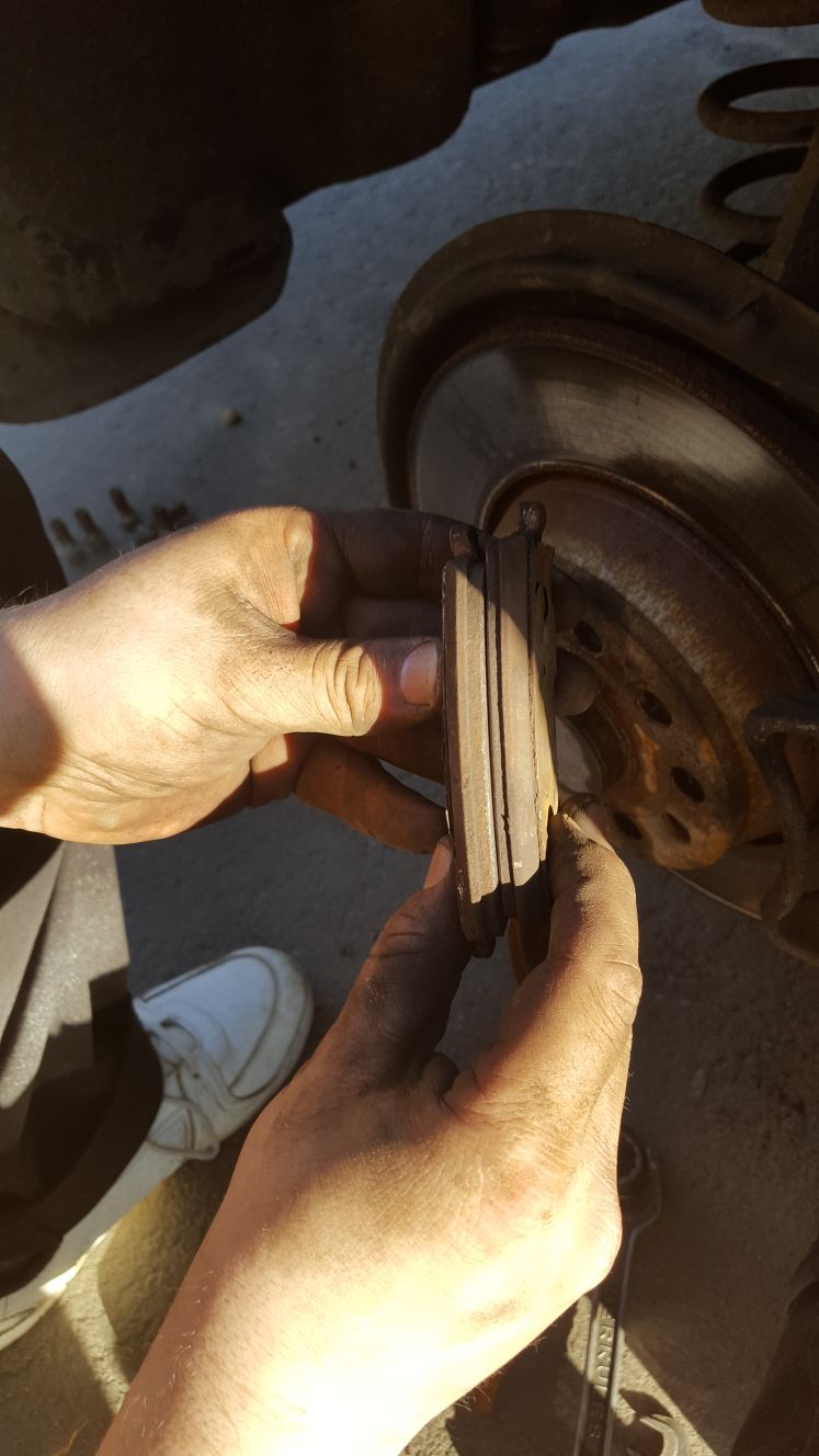

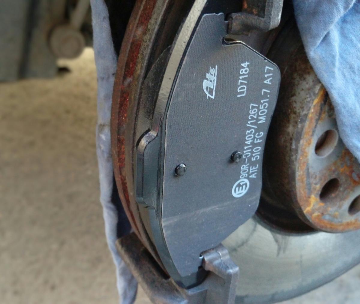

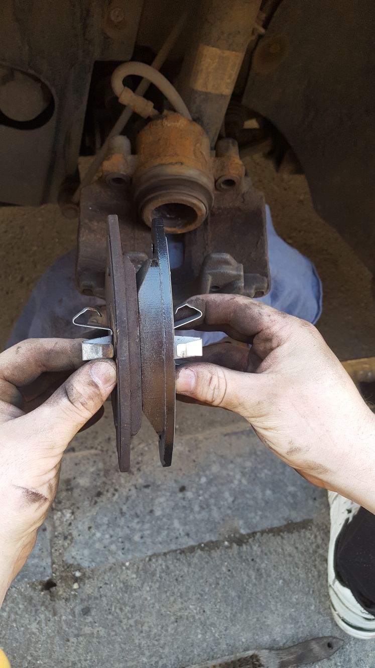

Rafi Posted March 28, 2017 Author Share Posted March 28, 2017 Din categoria, las-o ba ca merge asa, de cand am achizitionat masina nu am schimbat placutele in ideea ca o fac cu ceva vreme inainte de itp.. un pitic.. 😀 asa ca le am schimbat la limita limitelor 😱 Link to comment
Geo_ZGA Posted March 28, 2017 Share Posted March 28, 2017 Mai aveai destula carne pe placute... nu e nici pe aproape de limita Link to comment
Rafi Posted March 28, 2017 Author Share Posted March 28, 2017 Totusi, pe spate m-am panicat putin , nu vedeam placuta pe interior 😤😊😯 Link to comment
Andrei.ss Posted March 28, 2017 Share Posted March 28, 2017 (edited) Felicitari pentru marca aleasa E deprimant sa vad pe majoriatea Daewoo placute gen marca "Phu-Thai" de 30 de RON setul. Edited March 28, 2017 by Andrei.ss Link to comment
Salex Posted March 28, 2017 Share Posted March 28, 2017 Buna observatia cu Daewoo ) 1 Link to comment
Dj_Dark Posted March 30, 2017 Share Posted March 30, 2017 (edited) Mai aveai destula carne pe placute... nu e nici pe aproape de limita Aia vroiam sa zic si eu, Ultima data am ajuns sa aprind senzorul pe spate si am observat cu stupoare ca atunci cand se aprinde becul in bord mai sunt maxim 2mm de "carne", daca ai discul cu santuri cred ca ajunge si la fier pe alocuri, la mine nu a fost cazul de data asta. Edited March 30, 2017 by Dj_Dark Link to comment
Rafi Posted March 30, 2017 Author Share Posted March 30, 2017 Sincer a fost gresala mea sa nu ma uit mai atent, cel putin pe spate, ca pe fata stiam sigur pentru ca le am dat jos cand am schimbat rulmenti, dar pentru mine alea pe spate mi se par super uzate, totusi ma gandesc la schimbul de caldura care se face mult mai repede din cauza suprafetei mai mici de contact. Link to comment

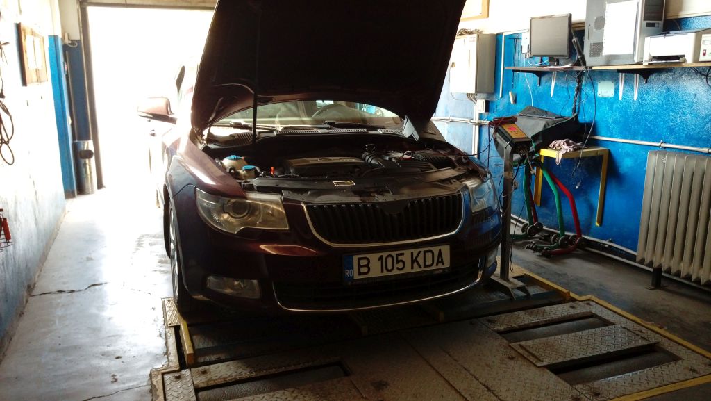

Rafi Posted March 31, 2017 Author Share Posted March 31, 2017 Ne-am ITP izat , un mic dezechilibru pe fata 289 stanga 303 dreapta, spatele aproape identic la fel si frana de mana, in rest nu sunt probleme, doar ceva de genu sa mai bag si benzina de 99 din cand in cand... nu stiu ce ii arata lui acolo... Link to comment
florinellll Posted April 1, 2017 Share Posted April 1, 2017 Benzina de 99 daaaaa sigur Am pus eu de 100 si ,,,,,,,,frectie ,consum la fel, putere aceasi. ""Domne parca e alta masina""" Link to comment
Salex Posted April 1, 2017 Share Posted April 1, 2017 Cu rezervorul gol, bagat frumos un flacon de aditiv de tip "Injector cleaner" de calitate, adaugat 15-20 litri de benzina si iesit din oras. Tinuta in 4000-4500 RPM vreo ora; sa vezi apoi ce rotund merge si cum dispar toate "problemele" de pe tester. Cu benzina de 99 am si eu rezerve, nu numai ca nu am avut impresia ca masina merge mai bine ci chiar din contra. Link to comment
Rafi Posted April 2, 2017 Author Share Posted April 2, 2017 Cel mai bun comportament al consumului si al motorului l am vazut/simtit cu benzina de la Rompetrol, asa ca o sa o incing putin cu niste aditiv, si benzina de acolo. Link to comment

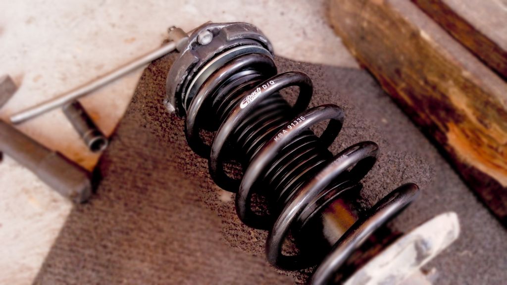

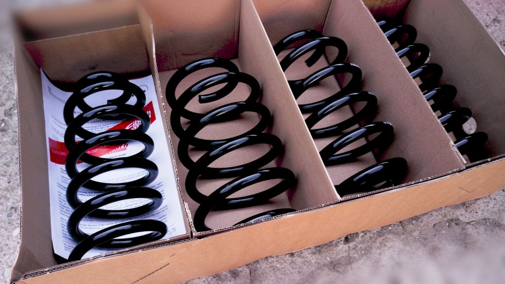

Rafi Posted June 26, 2017 Author Share Posted June 26, 2017 Dupa lungi asteptari, mama lor de nemti, am primit arcurile, si dai si monteaza/modifica, asa ca a primit un set de Eibach pro kit cu amortizoare refacute...recalibrate...etc cum au vrut pitici care imi dicteaza aceste operatiuni plus flanse cu rulmenti noi, bielete si alte mici bucsulite care se puteau inlocui in momentul demontari amortizoarelor. Pareri dupa nici 100km...alta masina, suspensie ferma dar in acelas timp confortabila pentru drumurile noastre,confort care s-a diminuat cam cu 30% fata de cum era masina procent care ma astept sa scada putin imediat dupa ce uleiul din amortizoare isi mai pierde o idee din proprietati,garda la sol a scazut cu 3 cm pe fata si vreo 3,5 pe spate, fapt care a dus la o garda la sol decenta pentru o masina de zi cu zi, si cat de cat suficienta "sufleteste" pentru pitici de mai sus , in rest nu pot decat sa am un zambet tamp pe fata de cate ori ma urc la volan si simt o masina cu un comportament ce ma caracterizeaza. to be continued.... pacat ca nu am apucat sa le si vopsesc putin asa de amorul artei... Link to comment
