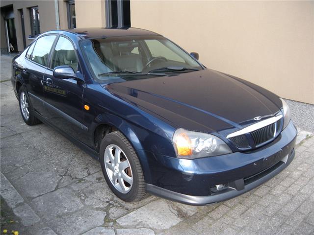

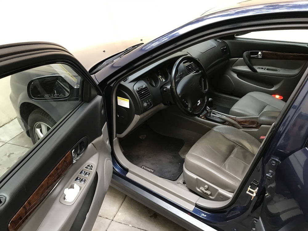

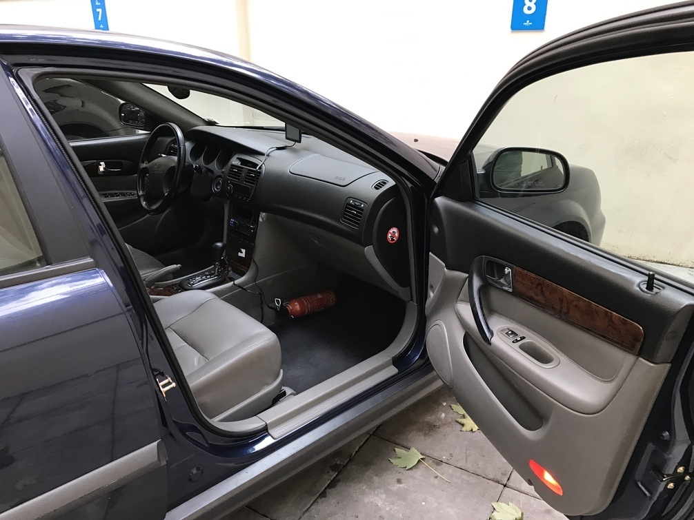

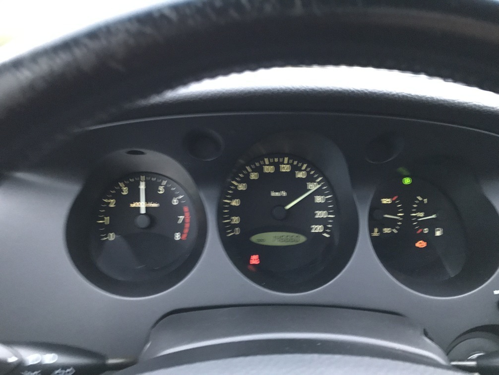

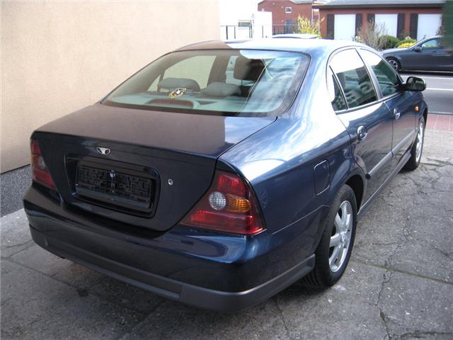

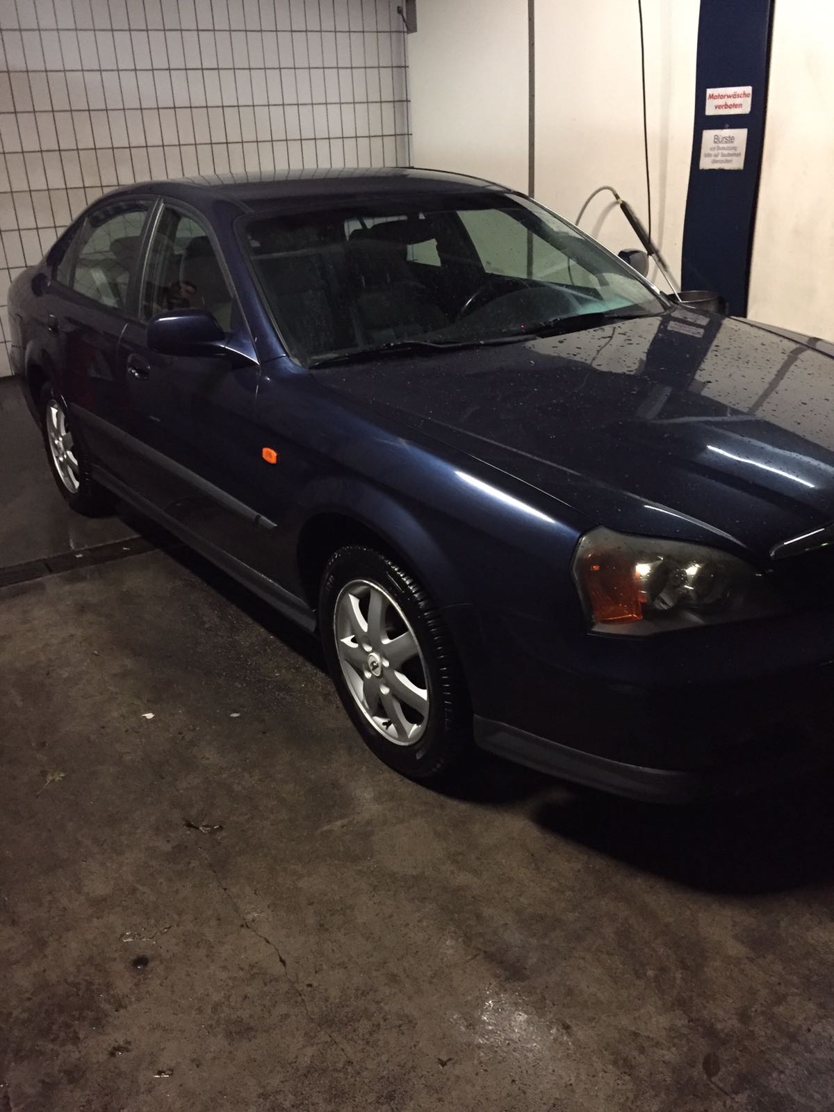

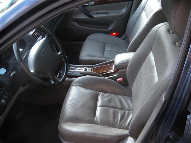

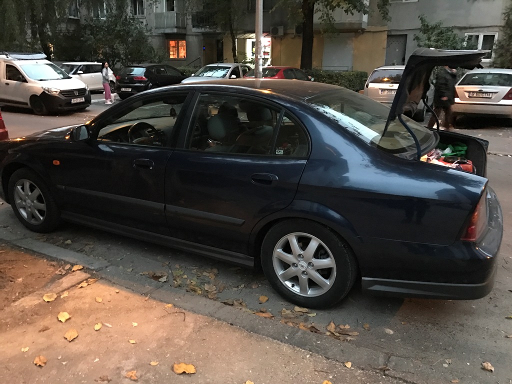

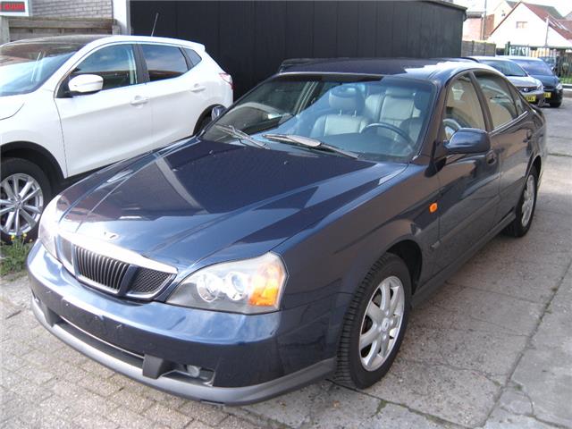

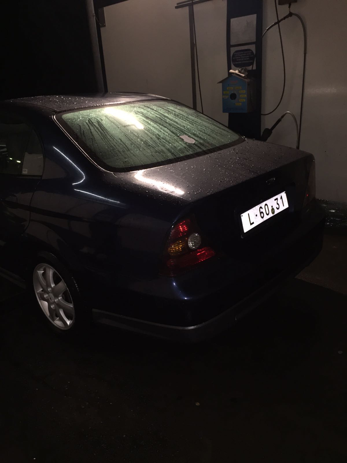

mirceajo Posted October 17, 2016 Share Posted October 17, 2016 (edited) Pentru a se dovedi ca sunt fan al marcii Daewoo, mi-am mai luat una! Sa incepem: Daewoo Evanda 2.0 AT 2003, 146724 km la achizitionare, carte service si multa masina. Masina a fost luata din Belgia, dintr-un orasel mic, de langa Bruxel si a fost inmatriculata provizoriu cu numere de Olanda. Inmatricularea in Belgia costa foarte mult. Primele mici inconveniente dar le-am acceptat la achizitionare: check engine aprins, airbag aprins, colt dreapta fata zgariat si capota fata, putin in valuri. Am facut 3000 km cu ea, deja si am avut consumurile: 9% / 9,6%, /9,2% si 9,1% si cred ca am scazut putin sub 9 in Ro, pana am intrat pe Buc-Pitesti unde nu mai aveam rabdare dupa 12 ore de condus si talpa sa ajung acasa. Dotarile sunt cam standard la Evandasi se vad in poze Pozele de pe site: Prima poza cu "inmatricularea": Ajunsi inapoi in Germania unde eram cazat la un prieten, a urmat o spalare "la fise" si o mica deratizare (masina statea de 2 luni). Diverse poze de pe drum si de la hotel: Si ajuns acasa Sambata la 1 dumineata, am fost sa o reunesc cu surioara bulgaroaica: In rest super ok masina, a fost ingrijita, in cartea service, spune ca distributia a fost inlocuita la 120.000 km. Constatari: o rola scartie pe la distributie, discurile fata ovalizate si o bataie pe fata, constatat doar in Bucuresti, deh gropile noastre sunt sfante, intrerupe aprinderea, plange pe la capac supape. Urmeaza revizia: ulei + filtre, bujii si fise, distributie si garnitura capac tacheti. Edited October 17, 2016 by mirceajo 4 Link to comment

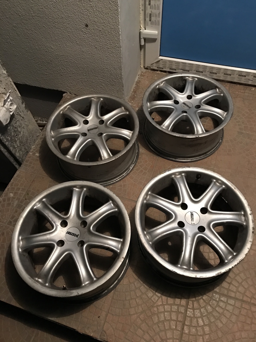

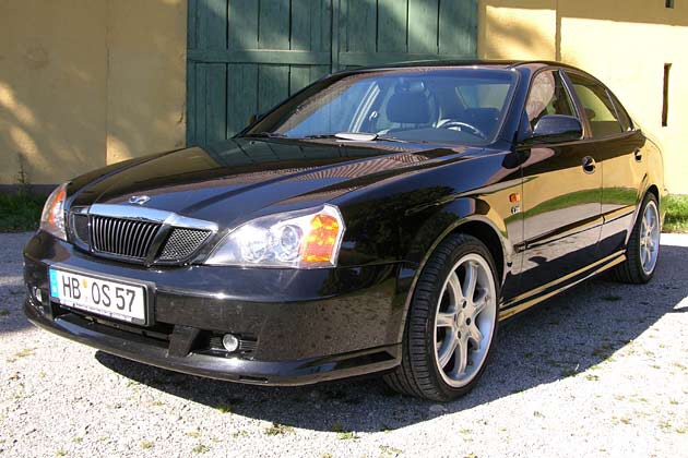

mirceajo Posted October 18, 2016 Author Share Posted October 18, 2016 Multumesc pentru sfaturi! Iti dai seama ca in weekend intra la inspectie generala toata masina ) Aseara a primit si niste jante de 17 ET 35, J7,5. 400 lei investitia. Urmeaza roluit, vopsit si anvelope. Poza jante + o poza luata de pe internet (intamplator evanda cu jantele astea) ca sa va faceti o idee cum arata 1 Link to comment

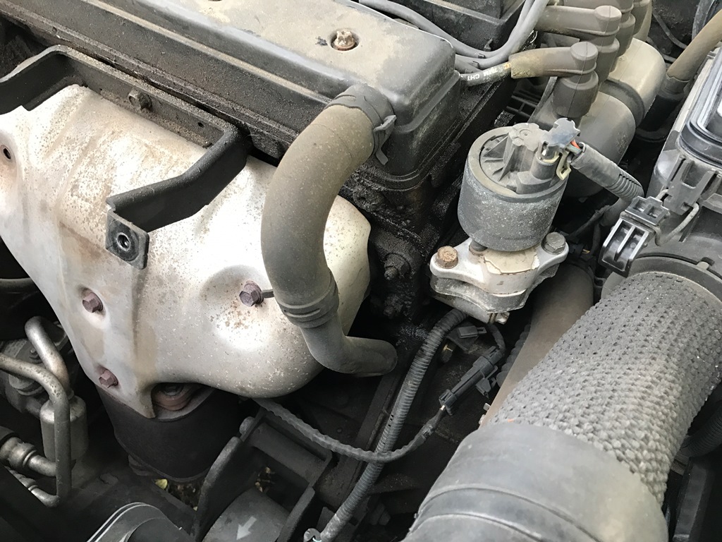

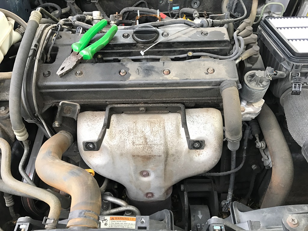

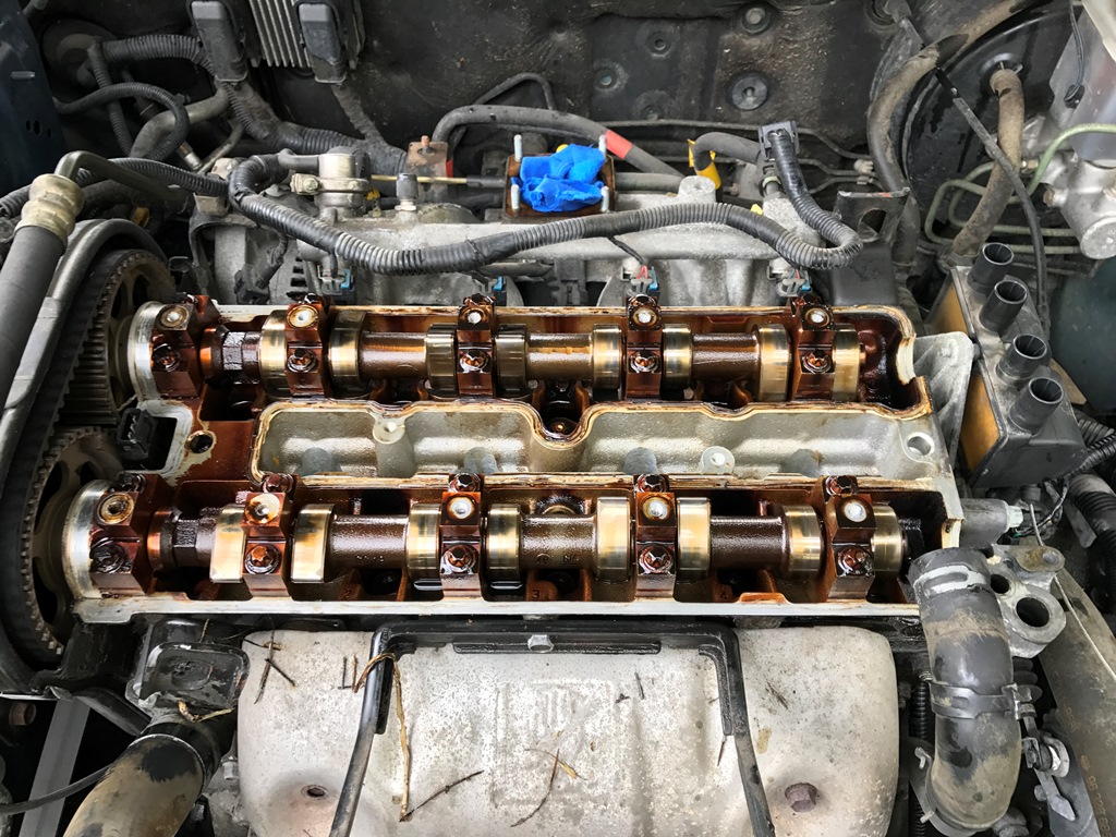

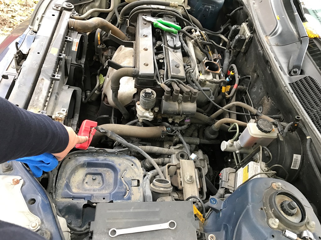

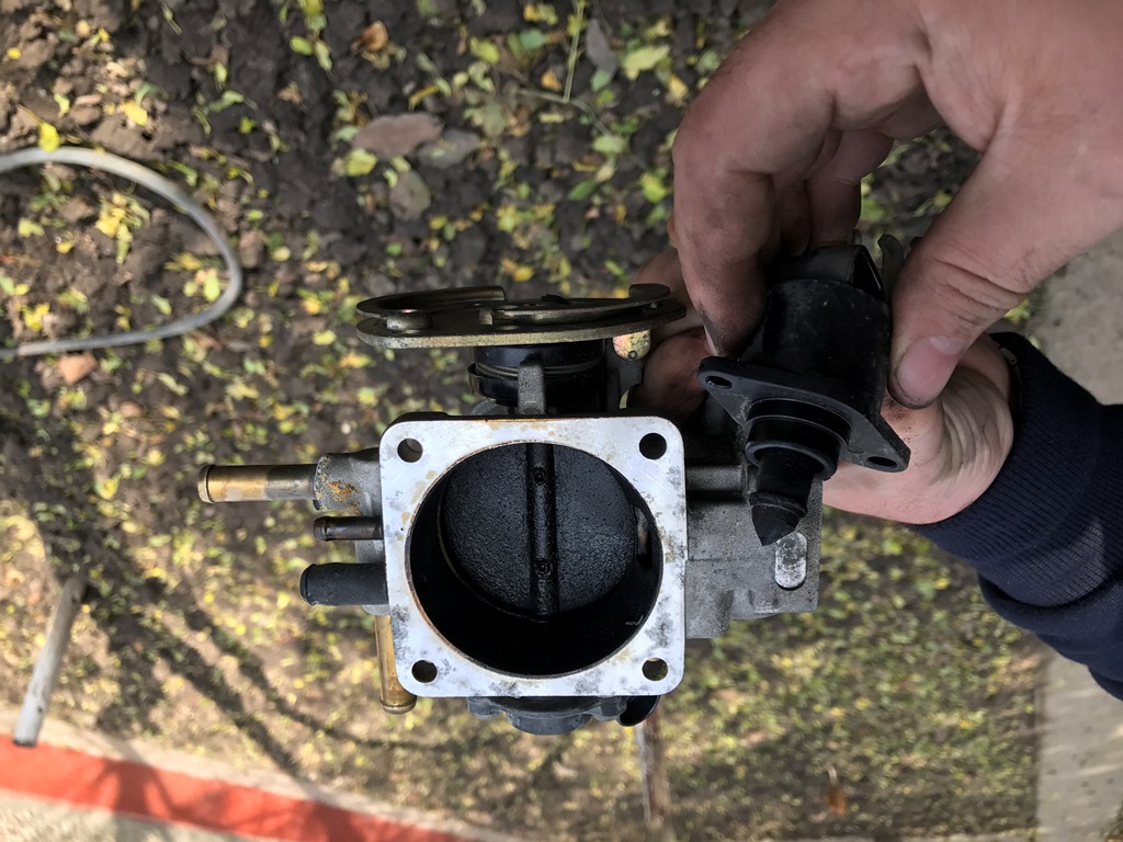

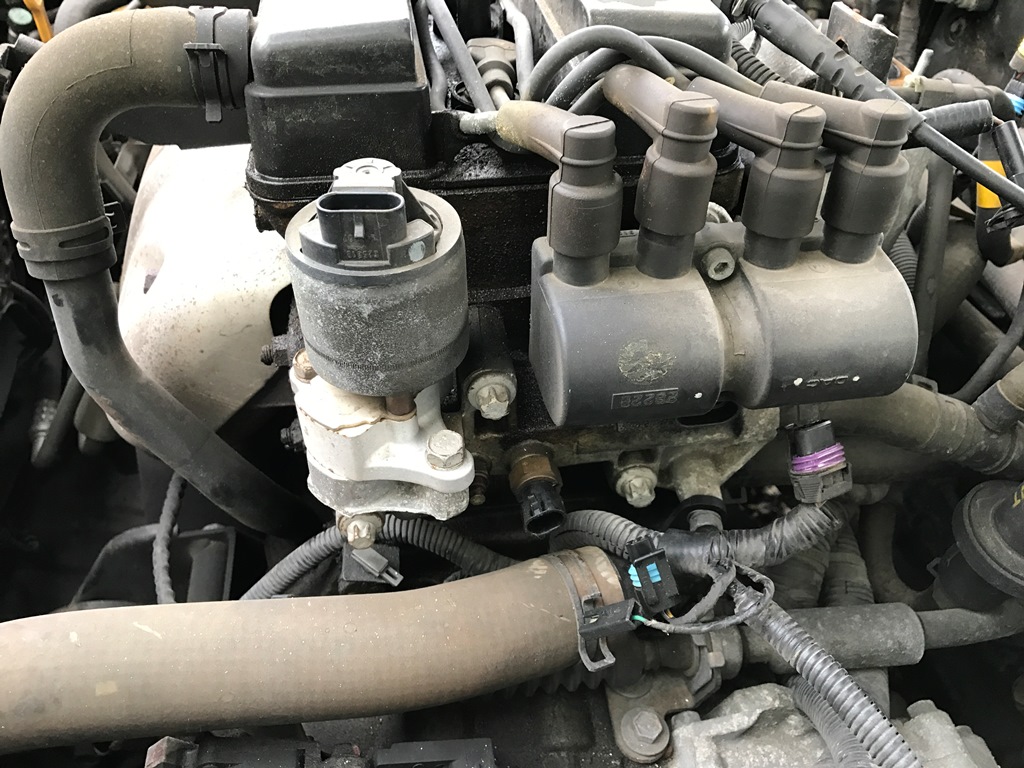

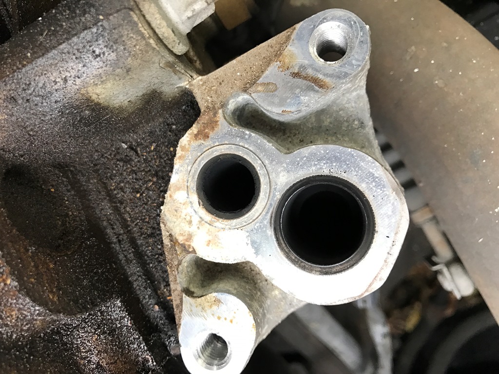

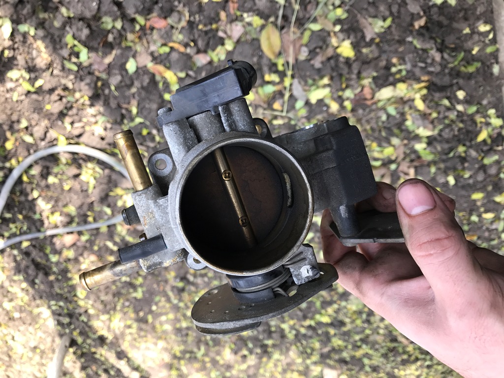

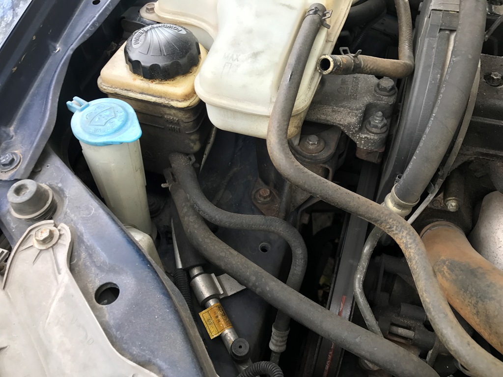

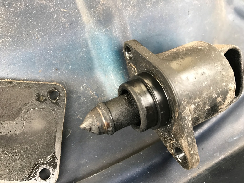

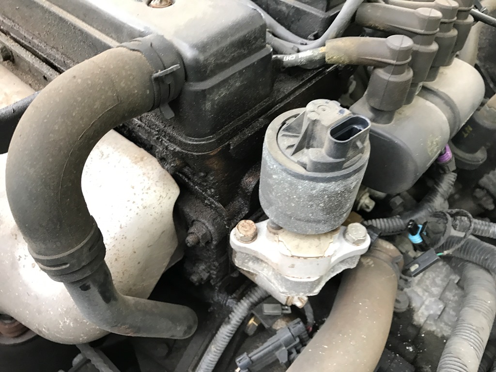

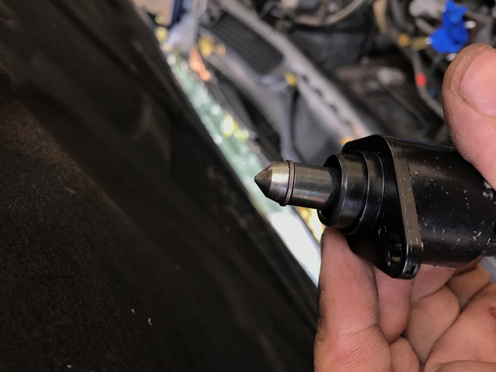

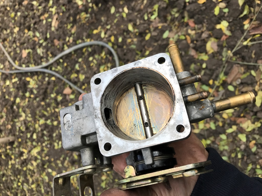

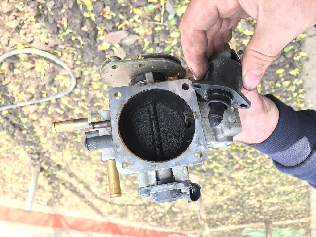

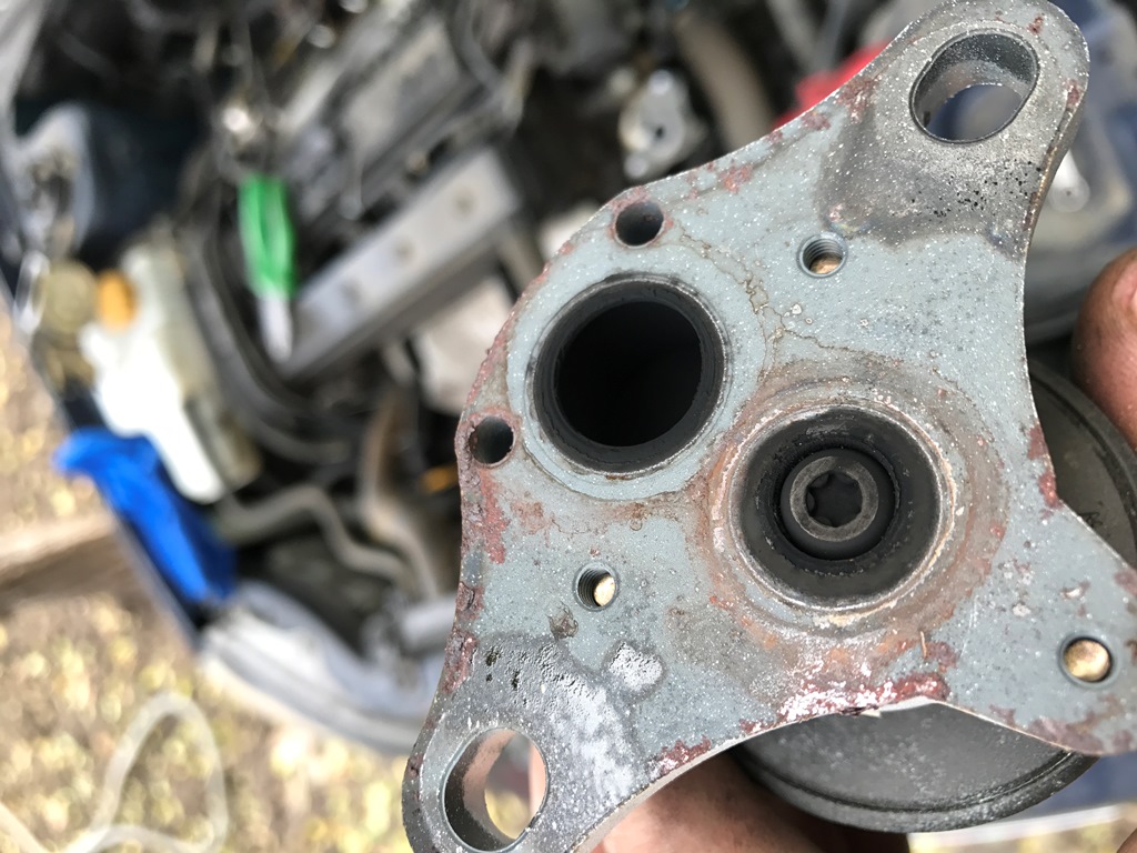

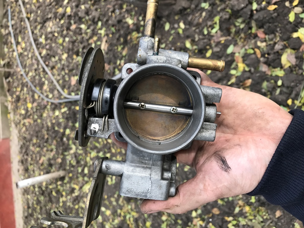

mirceajo Posted October 25, 2016 Author Share Posted October 25, 2016 Se intampla cand este noua in familie, stai si ii faci poze: Sambata trecuta i-am acordat cateva ore in care am: Demontat si curatat clapeta acceleratie si IAC - cred ca nu au fost demontate niciodata in cei 150.000 km: Demontat si curatat EGR: Schimbat garnitura capac supape. Cea veche era montata cu silicon, asa ca am curatat siliconul si am montat garnitura noua: Poze diverse cu motorul cel imputit. Acum arata un pic mai bine, dupa ce am curatat, dar mai este inca multa mizerie. Am schimbat si uleiul, iar cand eram sub masina am constat ca bieleta antiruliu era scoasa din bara de torsiune, cred ca nu a fost piulita stransa si s-a desfacut in timp. Partea proasta este ca s-a stricat si filetul si nu pot pune alta piulita, mai mult de atat piulita de bieleta are alt pas. Deci am luat 2 bielete noi pentru fata. Am mai gasit burduful de la clapeta la filtru de aer, sectionat in diverse locuri si l-am izolat, pana gasesc unul nou sau sh bun. Ieri am luat si fise noi NGK (100 lei) si am scapat de mersul intrerupt al motorului. P.S. Iar cand afla parintii ca ai portbagajul mare ) Urmeaza kitul de distributie si senzor rotatie axe cu came. Era sa uit si inmatricularea ) Asteptet vesti de la prietenii parlamentari 3 Link to comment

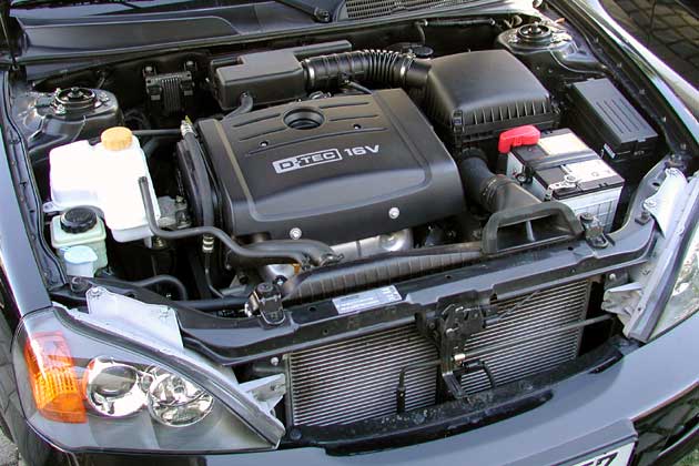

mike.omega Posted October 26, 2016 Share Posted October 26, 2016 Piulitele de la bielete si capete de bara directie sunt cu garnitura de siguranta (cica nu se desfac) si au alt pas. Eu mi-am comandat bielete antiruliu pe fata, originale Daewoo si au venit fara piulite, asta in timp ce producatorii aftermarket le includ in pachet. Pe una am recuperat-o, pe alta am gasit-o la un mecanic pe un pivot recuperat de pe alta masina. Suportul ala din fata motorului la ce ajuta? Link to comment
mirceajo Posted October 26, 2016 Author Share Posted October 26, 2016 (edited) Biletele de pe masina nu au piulite cu siguranta si nici cele din magazin, fie originale sau nu. Nici nubira nu are asa la bielete. Piulitele cu siguranta sunt doar la capete de bara si pivoti. Suportul acela de pe motor sustine capacul de pe motor. Evanda are un un alt capac care acopera fisele. Acopera tot motorul si il face mai silentios. Poza: Edited October 26, 2016 by mirceajo 1 Link to comment
