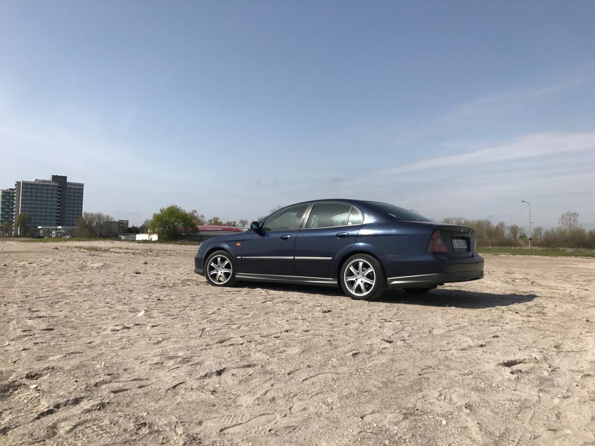

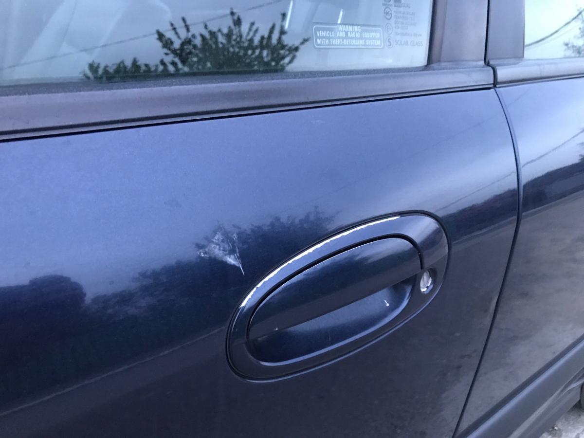

mirceajo Posted May 12, 2017 Author Share Posted May 12, 2017 Cu ocazia zilei de 1 Mai, Evanda a ajuns la mare Partea nasoala este ca a plecat si cu un suvenir de la tarani din Mamaia.. o urma de usa deschisa pe usa mea, deoarece nu se oboseste sa tina usa, cand o poate tine Eva mea In rest am rezolvat cu check engine si anume am schimbat sonda lambda 1 cu una Bosh. In curand face si 160.000 km, deci cam 14.000 km de la achizitie (5 luni de mers) 1 Link to comment
florinellll Posted May 13, 2017 Share Posted May 13, 2017 (edited) Da ,a dat boul, nu gluma. Cand mergem la "shopping" caut ce-l mai indepartat colt al parcarii in speranta ca voi evita cat mai mult timp...INEVITABILUL Edited May 13, 2017 by florinellll Link to comment
mirceajo Posted May 14, 2017 Author Share Posted May 14, 2017 Crede-ma ca 3 zile la rand am fost prin magazine sa caut ceva si am parcat numai la subteran in fundul curtii, cat mai aproape de un stalp de sustinere sau pe mijloc (daca erau 3 locuri), iar cand reveneam, era o masina langa mine Link to comment
Rafi Posted May 15, 2017 Share Posted May 15, 2017 Degeaba, este karma ma jur.. asa fac si eu.. zici ca e un facut.. si ma uit la cate un idiot parcheaza aiurea incomod.. ba daca are o zgarietura, daca sa atinge cineva de el, iar noi ca avem grija.. trebuie sa fie cineva...sa ii faca ceva. Link to comment

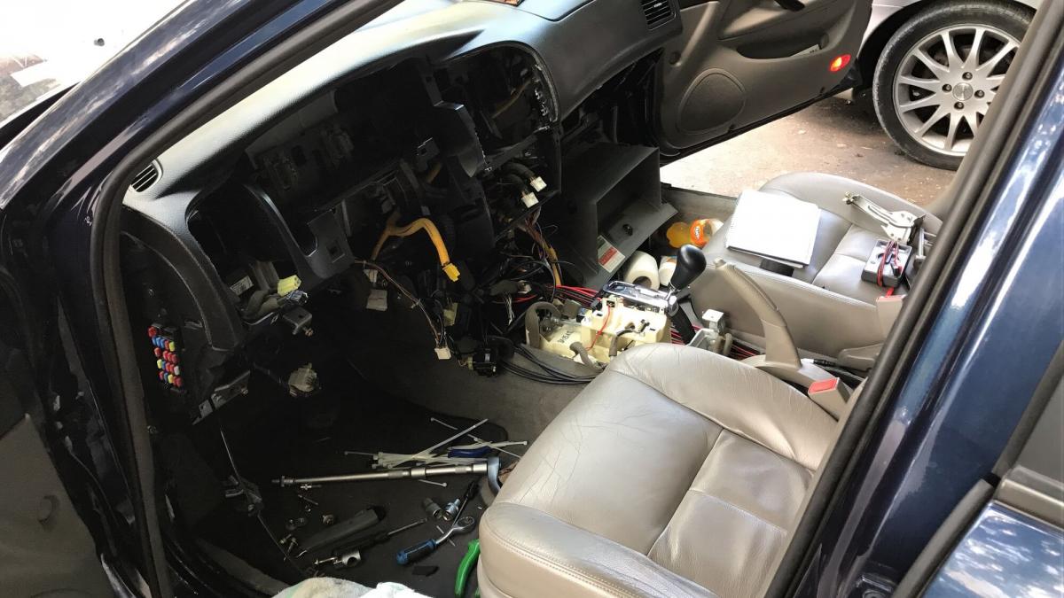

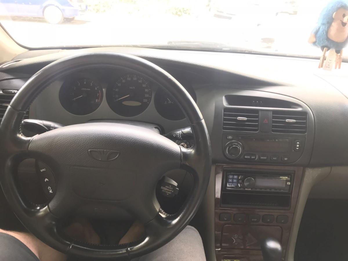

mirceajo Posted July 10, 2017 Author Share Posted July 10, 2017 Surorile Daewoo si cateva poze de la o intalnire.. Si acum sa va povestesc de ce face omul cand se plictiseste.. cauta pe net si isi ia inca o masina, de data asta pentru piese (parca se repeta filmul asta ) ) Este vorba despre o alta Evanda, de data asta Chevrolet autentic, fabricata in 2006 si vanduta de un dealer din Tg Muresc (de altfel si locatia de unde am luat-o). In concluzie masina este "romaneasca" si se vede, este un cazan, dar pentru ce am eu nevoie este buna. Masina este manuala si aceiasi culoare ca a mea ca optiuni in plus are Cruise control, senzori ploaie, incalzire la stergatoare iar in minus nu are interior de piele si scaune incalzite. Masina este strict pentru piese, nu are acte si nici nu porneste (cred ca nu are benizna) am incercat sa o pornesc, a mers 2/3 secunde si a murit, dar nu asta ma interesa.. Asadar mi-am luat de lucru iar primul a fost sa-mi montez cruise controlul, deh o dorinta mare de a mea.. P.S.1 Complicata mutarea, iar daca nu aveam toata masina nu reuseam. Pe langa instalatia electrica pe care cam luat-o si adaptat-o la a mea (a venit perfect la pini), mai trebuie motorasul de cruise (care actioneaza pedala de acceleratie), suportul motorasului, pedalierul frana + acceleratie pentru suportul cablului (frana am pastrat-o de la mine) si spira de la volan (care are claxon, airbag, cruise, comenzi volan). P.S.2 Stiu, trebuie inlocuit volanul sau imbracat in piele Volanul a fost inlocuit cu tot cu coloana deoarece coloana mea avea joc, urmand sa repar pielea sau schimb volanul. Distractia a inceput.. logic ca nu s-a potrivit instalatia de airbag ) si anume, spira de airbag din spatele volanului are 1 singura mufa pentru airbag, iar masina mea avea 2 mufe.. cu alte cuvinte pun si toata instalatia de airbag de pe masina donatoare (urmeaza azi mutarea completa a instalatiei de airbag). Next senzorul de ploaie 3 Link to comment

mirceajo Posted July 18, 2017 Author Share Posted July 18, 2017 De aunde ai avut norocul sa gasesti unul in stare asa de buna? E nou? Dezmembrari, luat de un prieten si nu l-a pus, asa ca a ajuns la mine Revenind la proiectele mele: 1. Cruise control merge bine! 2. Eroare airbag este aprinsa in bord - concluzia este ca am nevoie de un tester original pentru diagnoza (daca stiti pe undeva, let me know). 3. Am inceput demontarea senzorului de ploaie atat fizic cat si electric. Am scos senzorul + suportul lipit pe geam, acum imi trebuie o solutie cu care sa lipesc suportul la mine + o bucata de folie de pus la mine pe parbriz unde vine senzorul, ca al meu nu are. Instalatia are 7 fire, 4 le-am scos fiind pe instalatia din bord, dar 3 merg in fata la motor, urmeaza astazi sa le identific, probabil merg la motoras sau/si panou sigurante&relee. Link to comment

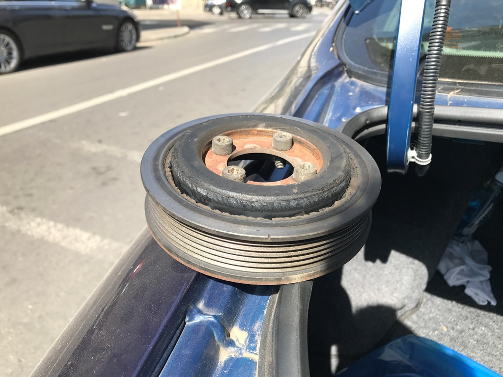

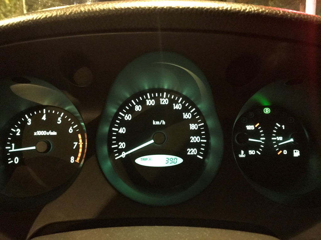

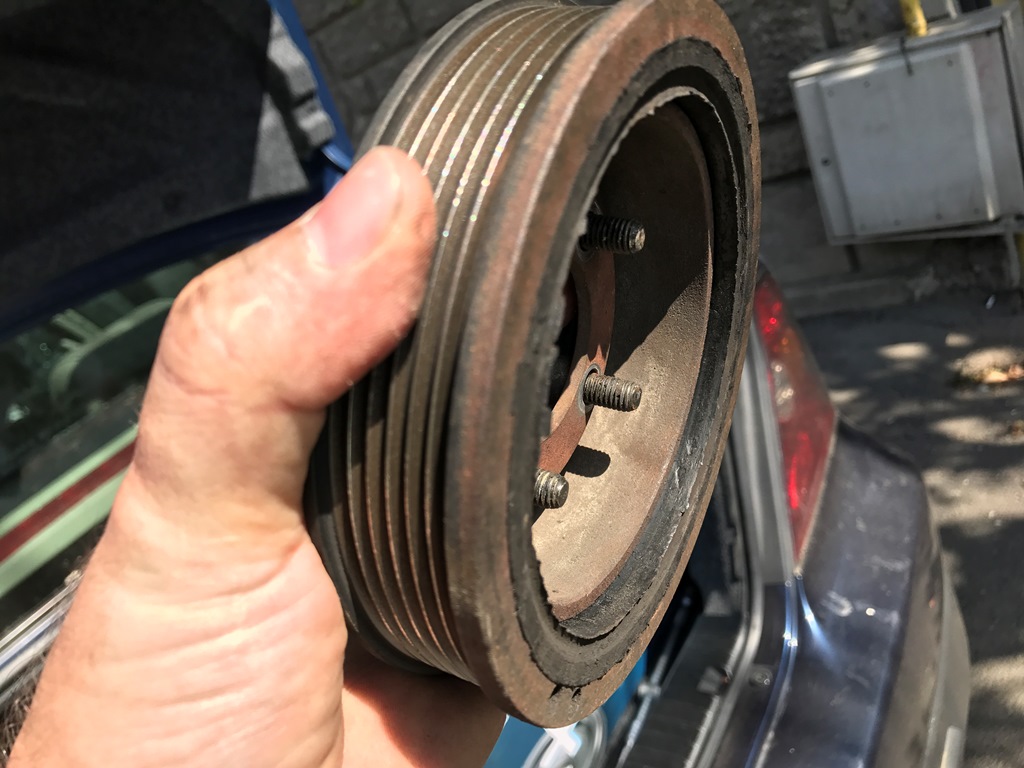

mirceajo Posted September 22, 2017 Author Share Posted September 22, 2017 (edited) Lume, lume am rezolvat eroarea de airbag , iar acum nu mai am nici o eroare in bord Asadar cand am montat cruise control am fost nevoit sa transfer si instalatia de airbag de pe masina donatoare. Zis si facut numai ca eu am montat in prima faza airbag volan si bord impreuna cu calculatorul si instalatia dar ce sa vezi eroare airbag. Asadar dupa lungi discutii si pus tester pe masina am aflat ca aveam o eroare imperechere airbag lateral ambele parti. Asa ca am inlocuit si airbagurile din scaune (operatiune foarte simpla chiar) iar dupa aceiasi eroare. Cateva zile mai tarziu, tot intr-o joi la intalnire, am inlocuit si senzori stalpi mijloc, pus tester si.. no error )"> Ofical am rezolvat toate erorile din bord cu care am cumparat masina Cam asa trebuie sa arate un bord! Tot odata cu testerul am aflat ca aveam amestecul cam bogat, asadar am inlocuit regulatorul de presiune in rampa si si-a revenit. Aaa era sa uit! Sambata trecuta m-a lasat fulia de la arbore, adica s-a dezlipit cauciucul de pe metal si a inceput sa evadeze. Nu era panica prea mare ca eram la Predeal cand am observat ) pentru ca facea un zgomot scurt la pornirea motorului, iar inainte sa vad asta aveam un chitait la motor pe care urma sa studiez cand am timp, dar s-a rezolvat de la sine . In lipsa de bani, am inlocuit-o cu cea de la donatoare, dar si aia este praf, urmeaza inlocuirea cu una noua la salariu P.S. Traiasca bucuruza_vesela si SCAN-ul 100! Fara aceasta echipa traiam in umbra! Edited September 22, 2017 by mirceajo 1 Link to comment

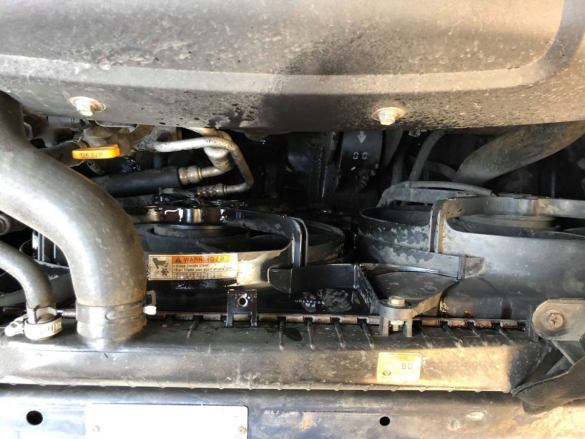

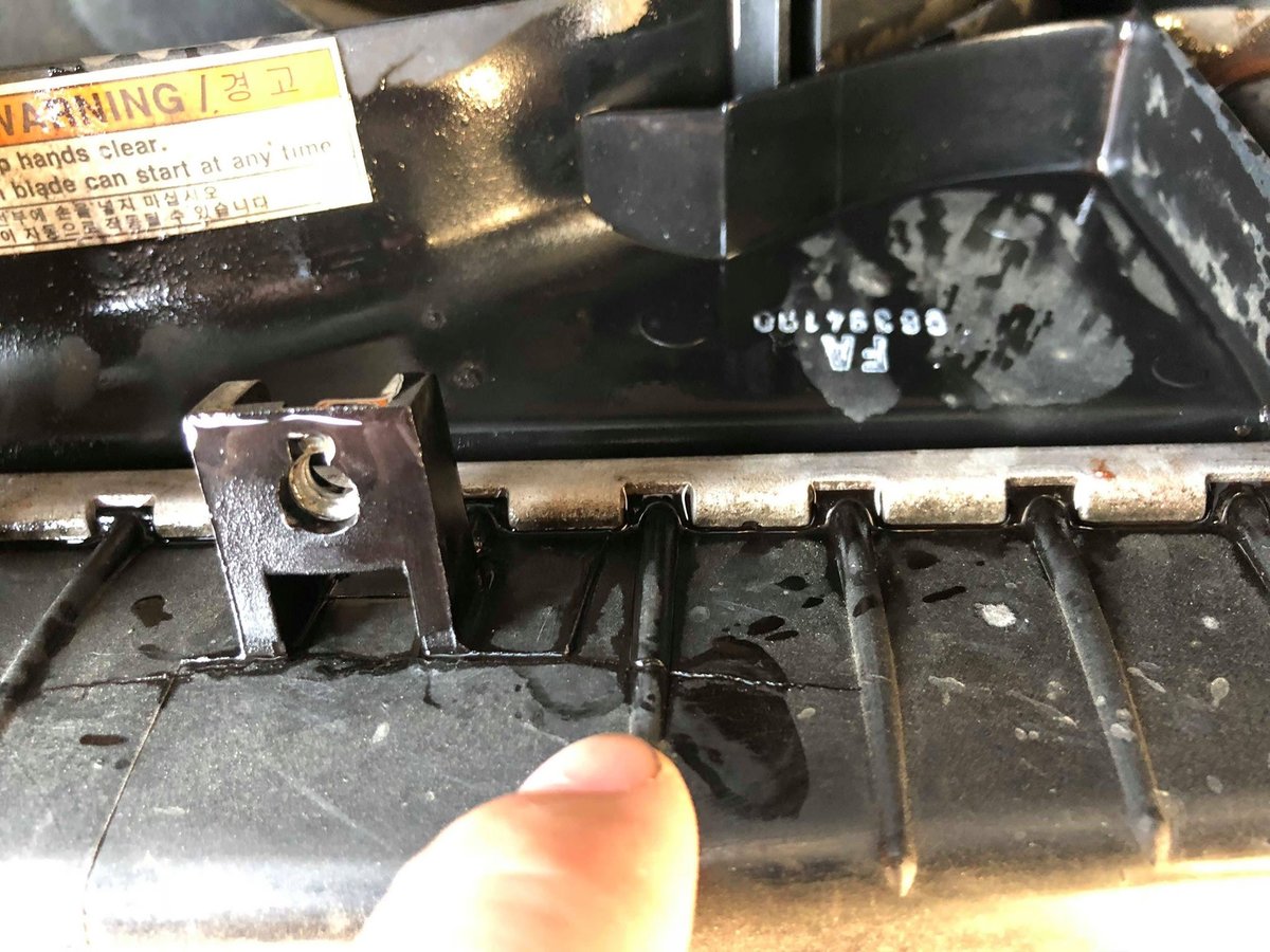

mirceajo Posted May 14, 2018 Author Share Posted May 14, 2018 Intre timp ce ma ocup de Nubira, Evanda s-a simtit neglijata si a vrut sa fie bagata in seama.. Asadar desi nu arata varsta, chiar o are si sa vazut prin cedarea radiatorului de apa, adica s-a spart 😞 1 Link to comment

mirceajo Posted May 29, 2018 Author Share Posted May 29, 2018 Dupa 3 saptamani de odihna, astazi a venit radiatorul din Polonia, comandat lunea trecuta. Asadar a inviat, iar maine la plimbare.. 3 Link to comment
