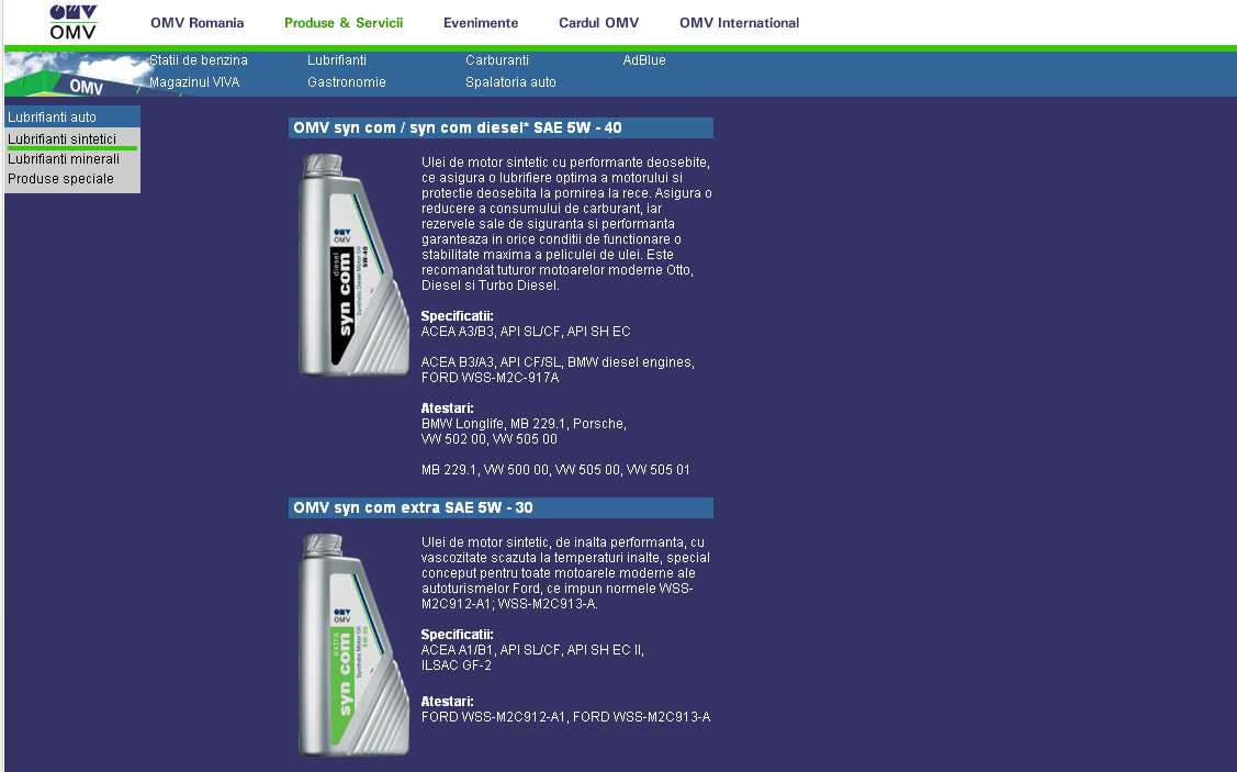

Mad MAX Posted July 7, 2006 Share Posted July 7, 2006 Cel care este in bidon cu eticheta cu negru pe care scrie mare diesel pe el nu este bun pt cielo. Uitati o poza http://auto-aukcije.hr/eco%20syn%20diesel.jpg Link to comment
EXE Posted July 7, 2006 Share Posted July 7, 2006 (edited) Da asa este, m-am lamurit: http://www.omvro.ro/main.htm. Trebuie luat deci Syn com simplu nu Syn com Diesel Edited July 7, 2006 by EXE Link to comment
exode Posted July 7, 2006 Share Posted July 7, 2006 Confirm: 5W40 simplu este pentru benzina, desi pe eticheta de pe spate scrie (doar in romaneste) ca este pentru diesel. Deci il puteti schimba linistiti. Eu doar ce l-am schimbat si merge motorul mai bine, e mai silentios PS: filtru am pus d-ala GM, made in Koreea; sper sa nu fie problema Link to comment
