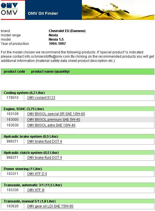

cpop Posted February 22, 2007 Share Posted February 22, 2007 (edited) Am facut rk la motor in mai 2006, primul schimb de ulei a fost Castrol TXT Softec 5W40, la 4000 (in august) am schimbat pe OMV Syncom 5W40 si acum OMV ma obliga sa schimb iar marca de ulei, ca nu mai au ei chef sa vanda Syncom in Romania. Bine, nu ma obliga decat sa platesc mai mult, pe un ulei posibil mai bun, dar tot aia e. Azi bantui OMV urile (sunt 2 la 2 capete de oras) poate mai gasesc. Desi, ce mi-e un schimb in plus sau in minus... Pe noul site Bixxol ai "Oil Finder" care mi-a gasit pentru al meu Cielo HB: http://www.omv.com/smgr/portal/jsp/index.j...ngetext%3DNexia LE: Am comparat datele tehnice ale OMV Syncom 5W40 si Bixxol 5W40: Property Unit OMV syn com SAE 5W-40 OMV BIXXOL premium Density/15°C Kg/m³ 855 855 Flash point COC °C 226 228 Viscosity grade SAE 5W-40 SAE 5W-40 Viscosity/40°C mm²/s 88 87,3 Viscosity/100°C mm²/s 14.2 14,5 Viscosity index --- 167 167 CCS/–30°C mPa.s 5850 5850 Pour point °C <-39 <-36 Aproximativ aceleasi caracteristici, punct de congelare cu 3 grade mai mare, pret dublu. Edited February 22, 2007 by cpop Link to comment
