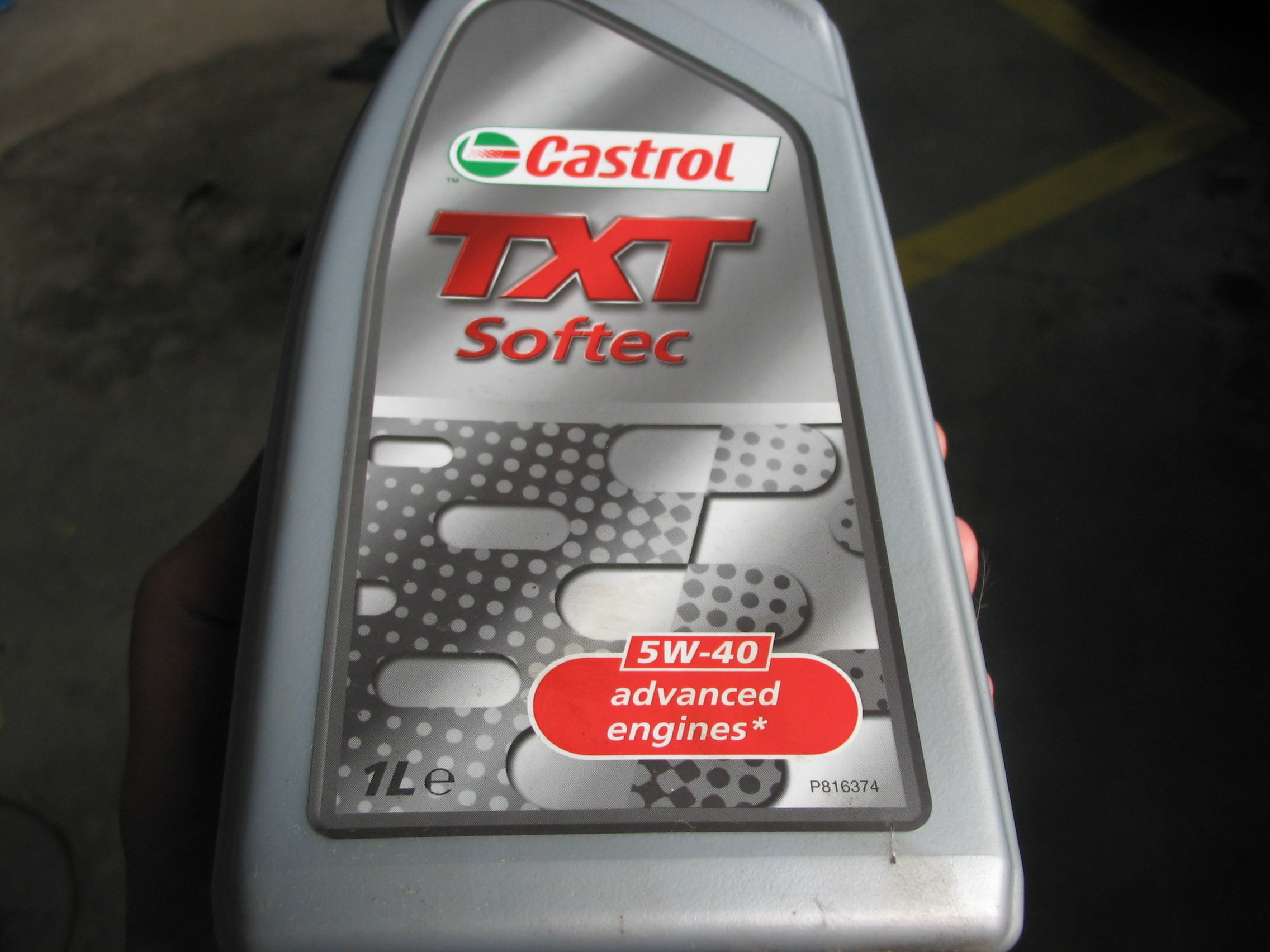

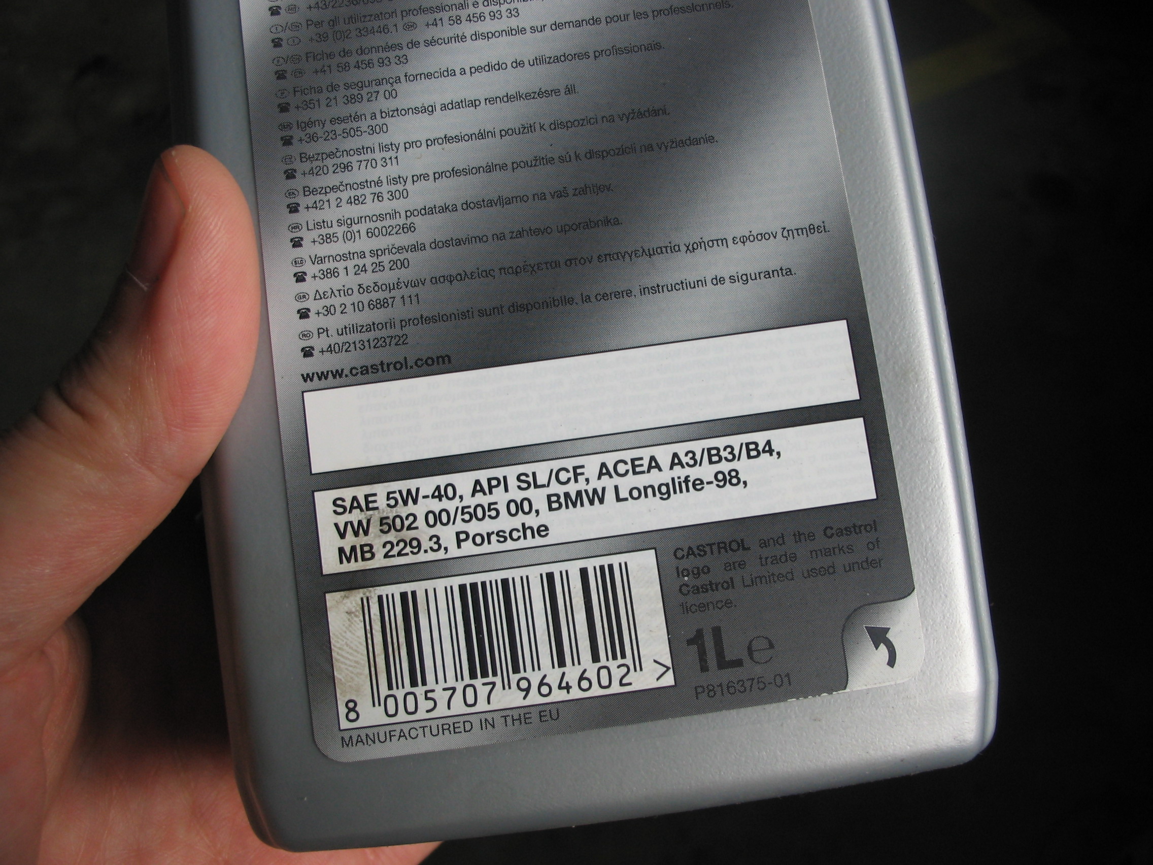

perfidus Posted November 15, 2007 Share Posted November 15, 2007 Observatie legata de Castrol TXT 5W40, Made in EU, cod de bare cu 800. Am schimbat uleiul acum vreo 500km, si mi se pare ca acum, la rece, bate cam mult timp un tachet (nu se amorseaza?). Motorul are numai 25000, inainte am avut acelasi ulei si iarna trecuta parca nu am auzit tachetii . Link to comment
Tommy Posted November 15, 2007 Share Posted November 15, 2007 Codul de tara din codul de bare reprezinta tara unde e intregistrata fiorma, nu unde e produs produsul So.. ori scrie made in germnay.. ori scrie made in eu 800 are trebui sa fie italia. Link to comment
BogdanG Posted November 15, 2007 Share Posted November 15, 2007 Dl Perfidus poate fii si cod de bare TZA ca tot pe MARTE este produs, CASTROL nu mai fabrica TXT Softec de ceva timp, nu stiu ce ati achizitionat dvs dar ori este ceva tinut prin depozite(se poate vedea data fabricatiei) fie este ceva contrafacut . Explicatia in acest link http://www.amiauto.ro/index.php?page=article&id=16 Link to comment
perfidus Posted November 15, 2007 Share Posted November 15, 2007 (edited) Uleiul e pus la revizie si este TXT Softec. Si eu banuiesc ca il au cam de mult pe stoc la service. Cred ca il las iarna asta si la primavara il dau jos. Edited November 15, 2007 by perfidus Link to comment
