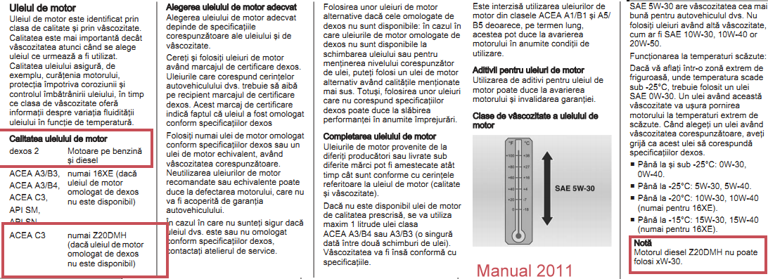

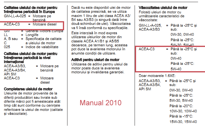

ALiCE Posted May 25, 2011 Share Posted May 25, 2011 Extras din manualul de utilizare Cruze, 2010 si 2011. In 2010 era disponibil pt. diesel-uri doar motorul Z20DMH. In TIS este trecut doar 0W-40 si 5W-40 (la diesel, la benzina sunt si 0W30/5W30) Voi ce intelegi din asta? Dexos 2, 5w30 este sau nu OK pt acest motor? Dexos 2 5W40 / 0W40 nu exista (ma rog, nu cu sigla GM pe el) Link to comment
