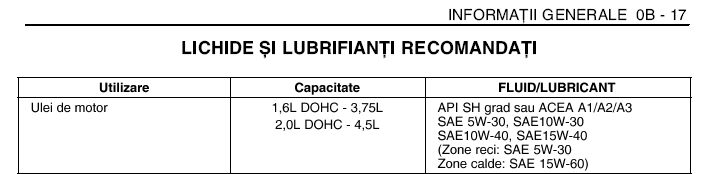

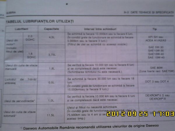

catapkz Posted September 20, 2012 Share Posted September 20, 2012 (edited) Revin cu o precizare, acum am in motor Mobil 10w40 (9 luni si ~3000 km) si nu arata deloc bine<e cam maroniu>... neaparat il schimb saptamana asta... Am gasit in cartea de service ceva despre uleiuri, astept completarile voastre, pentru ca de la sfarsitul anilor '90, cand a fost scrisa, s-au schimbat multe... Edited September 20, 2012 by catapkz Link to comment
abarth_mcm Posted September 20, 2012 Share Posted September 20, 2012 (edited) Indicativele acelea scrise in cartea Daewoo sunt specifice oricarei masini de tehnologie mai veche:, asa cum e Daewoo: adica sa se foloseasca cum se zice in popor un ulei mai subtire iarna si mai gros vara. Evident, asa cum ai zis si tu: acum uleiurile au evoluat, calitatea lor a evoluat si nu mai necesita sa pui un tip de ulei vara si alt tip iarna: dar pe timpuri asa era recomandat.: un alt ulei iarna neaparat pt ca uleiurile erau asa de groase la frig incat se faceau ca vaselina.: dar vremurile alea au apus demult (pana si cele romanesti de 10 lei litru tot sunt all season cum s-ar zice) Edited September 20, 2012 by abarth_mcm Link to comment

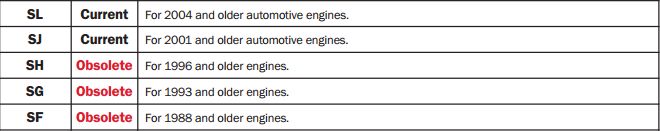

catapkz Posted September 23, 2012 Share Posted September 23, 2012 Postez si o parte din standardele api, inclusiv standardul SH, cerut de daewoo si care, evident, este OBSOLETE/depasit Link to comment

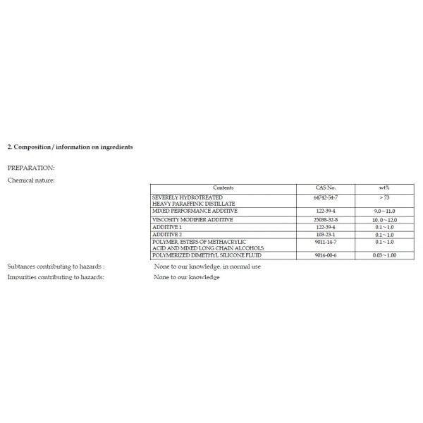

catapkz Posted September 24, 2012 Share Posted September 24, 2012 (edited) Scrie pe cutie: ulei sintetic 5w30, Total, Korea. Si eu banuiesc k e semi, dar mineral nu e sigur! In decembrie vreau sa pun tot 5w30 si din martie 5w40 PS: am adaugat specificatiile postate pe site-ul celor de la magazin Edited September 24, 2012 by catapkz Link to comment
