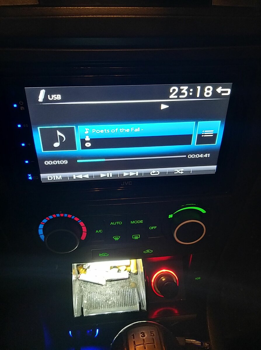

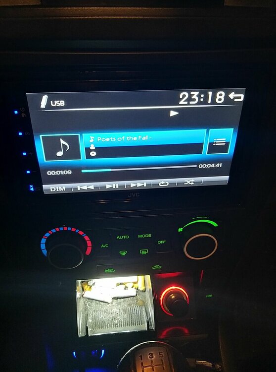

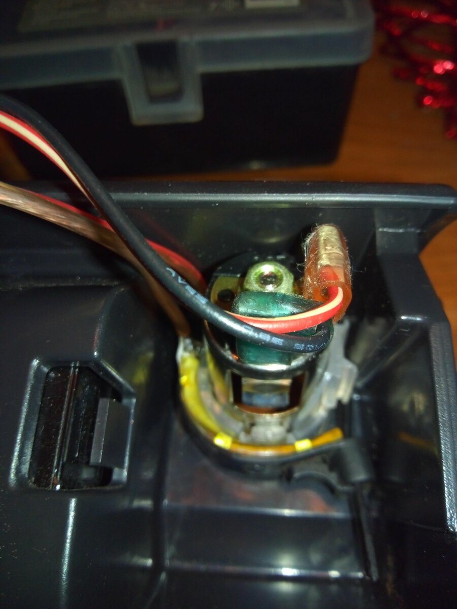

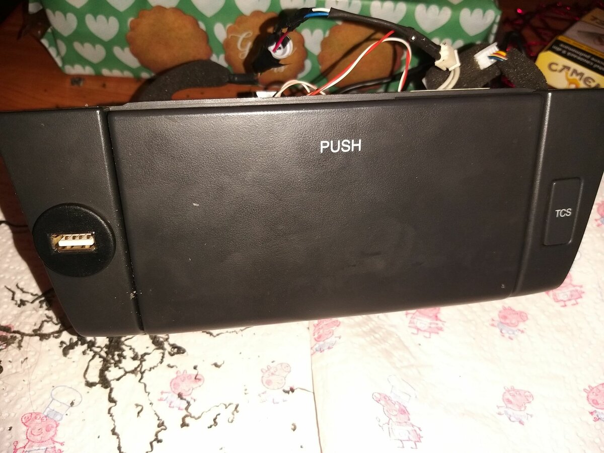

Acum 2 zile am rezolvat borna, ocazie cu care am vazut ca s-a ars un bec pe scurta. Aseara am mutat Osramurile Laser de pe Corsa, se vede ceva diferenta, am pus si leduri pe pozitie si numar spate. Tot aseara m-am ocupat de iluminarea scrumierei si a brichetei

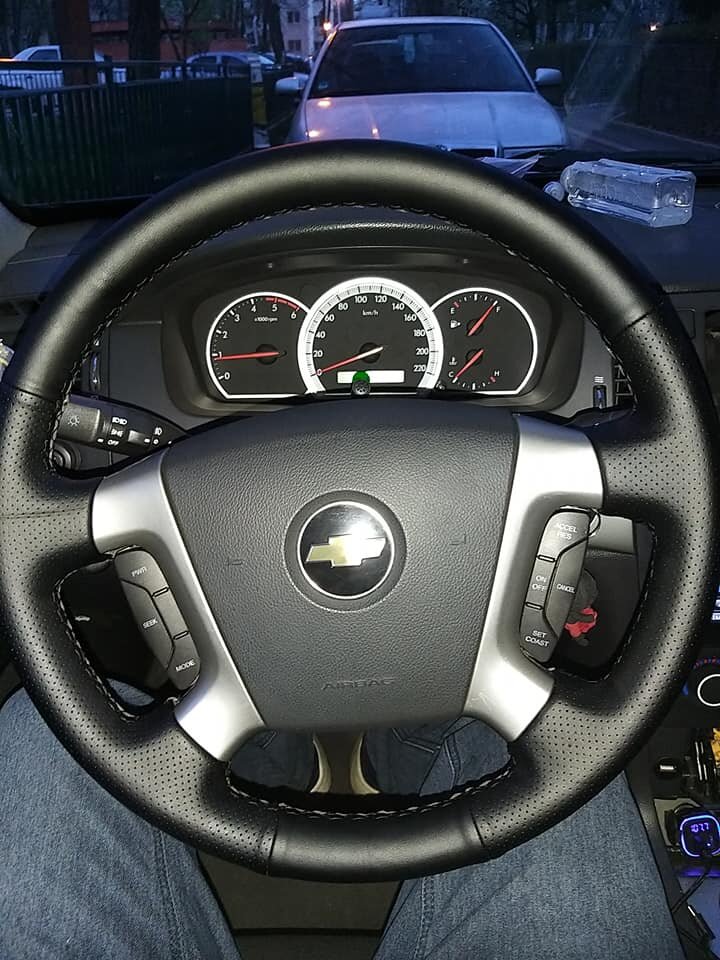

Ieri am montat, intr-un final, modulul pt comenzi volan. Facut de un domn priceput, la jumatate din pretul de magazin. Am pus si scrumiera la loc, ca zilele trec uitasem de ea.

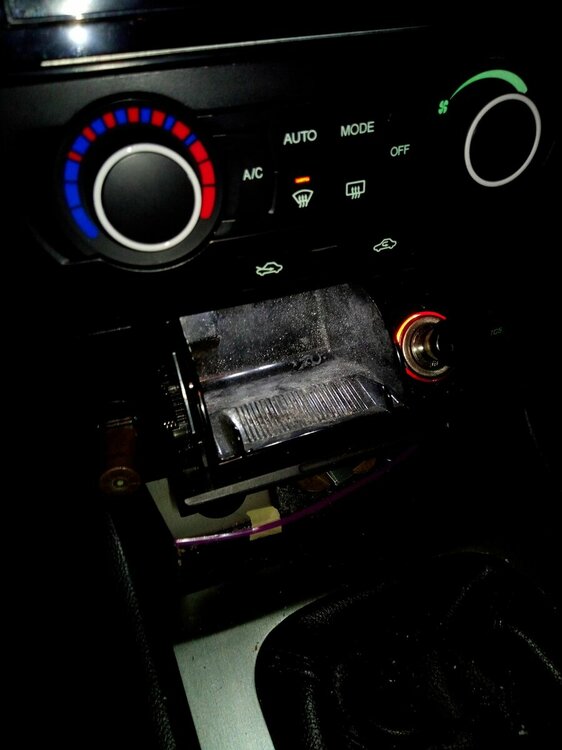

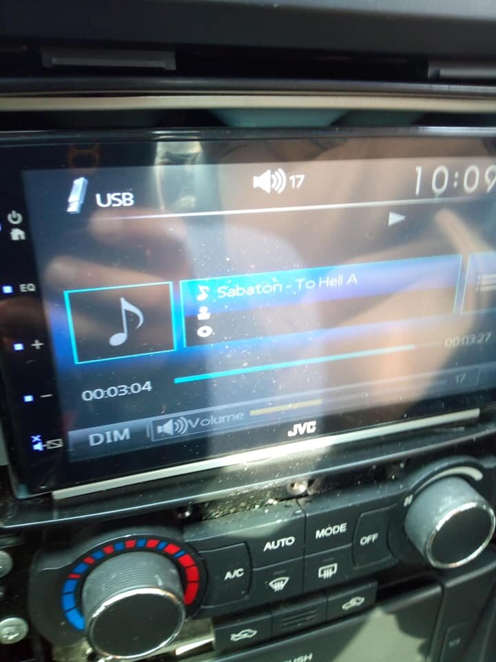

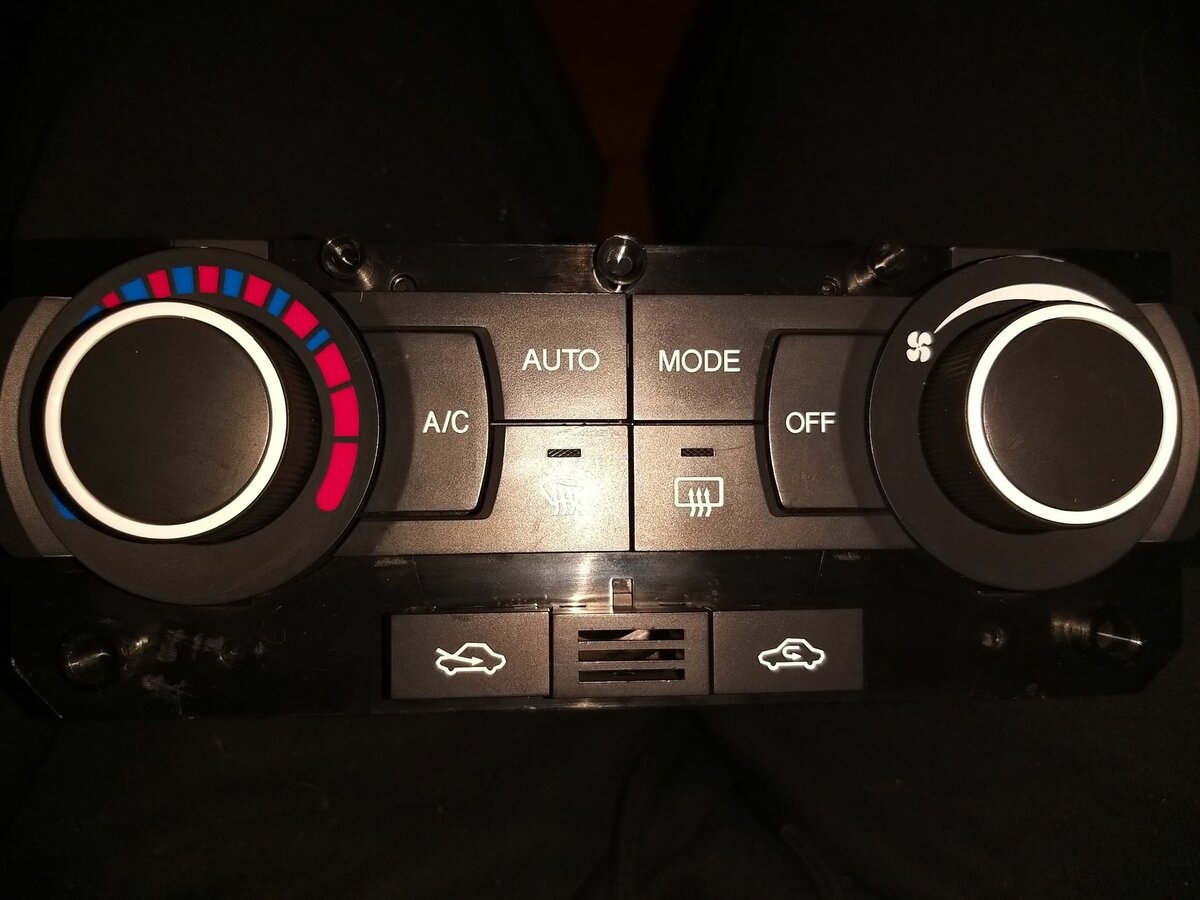

In seara asta mi-am facut de lucru. Rotita (potentiometrul) de rece/cald facea figuri... sarea aiurea sau nu facea nimic uneori. Desfacut, spray contacte, curatat tot pe acolo, curatat de tot cromul de pe rotite (oricum era jumatate cojit). Am taiat si rama player-ului, dar am luat putin cam mult din ea... din avion nu se vede

Hai ca ti-a iesit bine, cel putin in poze se vede OK 👍. Butoanele poti sa le faci cu un spray cu crom, eu asa am facut in prima faza la Epica mea, dar din pacate arata mai mult a aluminiu decat a crom. Dupa care am dat peste 100 lei pe 2 butoane, imi statea pe creier ca se vede urat 😄. Inca le mai am pe alea vopsite cu crom daca iti trebuie 🙂
Link to comment
Mersi, dar sunt multumit cu ele asa... merge pe alb, chiar mi se par ok si asa o sa le las. Am si eu un spray crom, dar am vazut ca nu iese cum trebuie, am dat de proba pe un surub.
La scrumiera vreau sa pun o rezistenta pe leduri, sa le mai scad intensitatea, dar asta intr-o zi cu soare, cand oi avea chef.

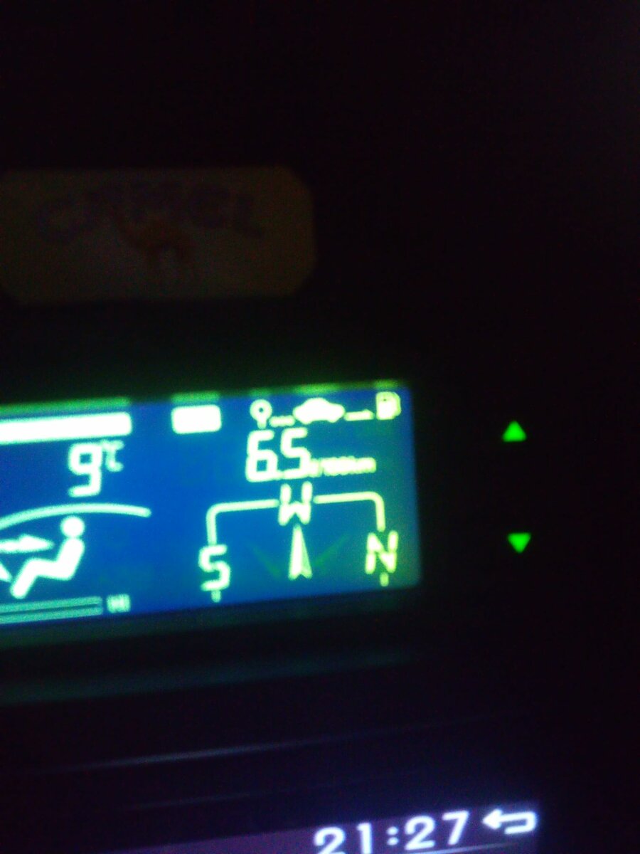

235.200 (si ceva) km, azi am schimbat ulei motor, filtru, ulei cutie (din pacate nu a rezolvat "agatatul" usor, mai investigam cu timoneria), filtru motorina (supura putin la carcasa) si filtrul de aer (murdar, rau). Drept urmare m-a uimit la intoarcere, 6.5-6.6 consum in Buc, pe la ora 21. Trebuie sa iau un spray de frane, sa fac putina curatenie, ca mecanicul nu a mai avut...
Si o surpriza, desi manualul zice 1.6l in cv, au intrat 2.5l (atat a zis si mecanicul initial, ca s-ar mira sa nu fie 2.5 pt motorul asta).

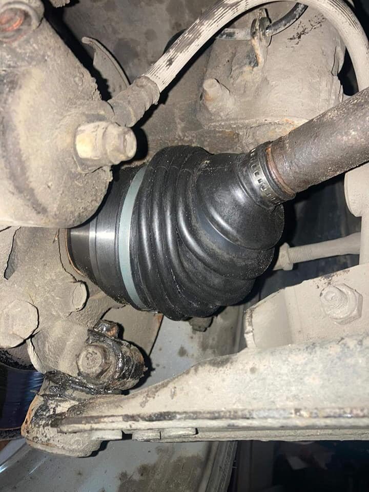

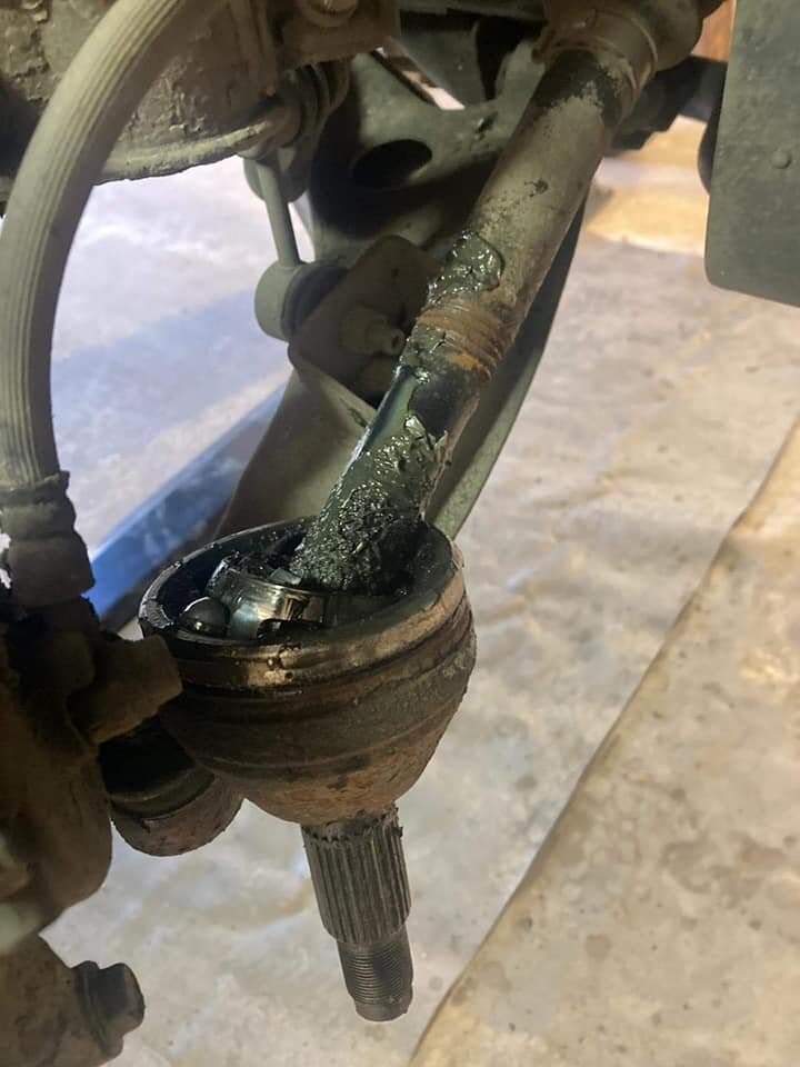

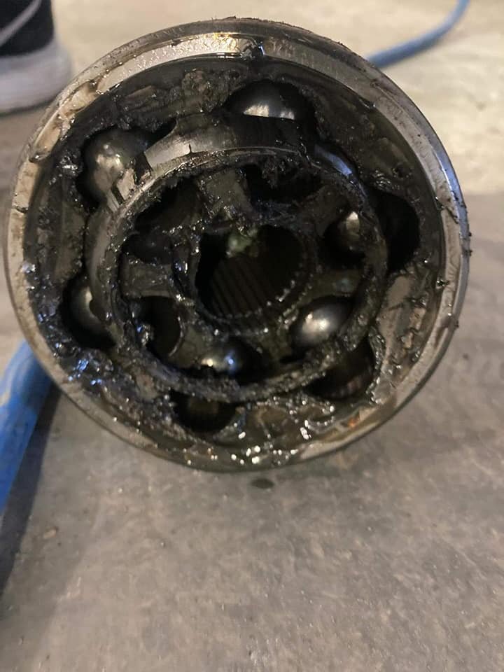

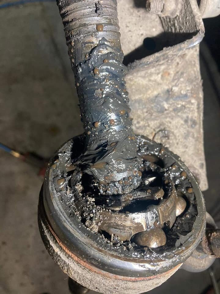

Am trecut deja de 3500 km facuti cu masina, de cand am luat-o... si mai apare una, alta. Ieri m-am trezit cu o zgarietura pe usa dreapta spate, sonda de nivel motorina face figuri (cand ajunge pe la jumatate incep sa scada rapid la 0, uneori mai creste putin, iar scade...) si, cel mai grav, bate o planetara. Pare stanga fata, dar o sa cumpar 2 capete sa le schimb, sa fiu sigur.

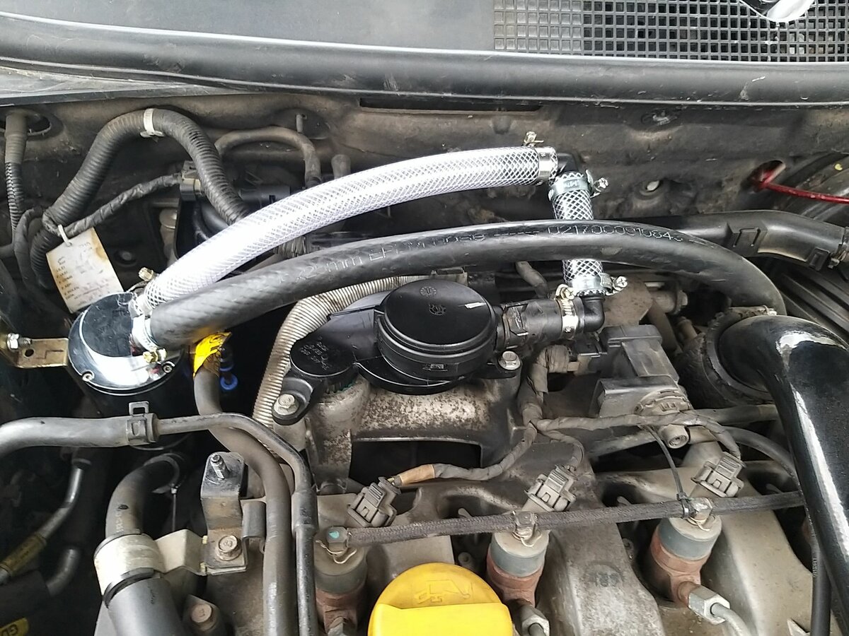

Ieri mi-am facut putin de lucru... de cand am luat-o am zis sa schimb furtunele de la oil catch can, unul era cam scurt si mai scapau vapori de ulei, imbacsisera zona. Am schimbat si niste orging-uri la catch can, sa vedem cat de bine etanseaza.
La ingineria mea de la borna de - i-am mai dat un smirghel, ca deja incepuse sa oxideze, si vaselina dielectrica.

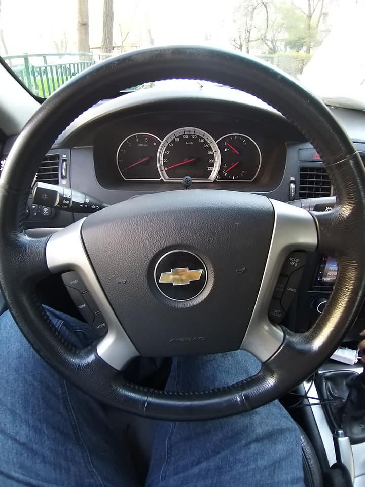

Azi am luat masina de la mecanic, s-au inlocuit ambele capete de planetara. Stanga praf, dreapta pe duca.
Pe dupamasa am pus si husa de volan, are un defect de croiala si nu a iesit chiar perfect... dar e ok.
