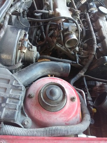

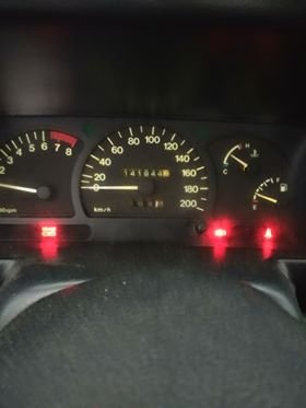

Horica00 Posted February 13, 2020 Author Share Posted February 13, 2020 (edited) Nu-mi fac griji cu idiotenia aia de taxa, ,,senzorii'' imi spun ca se va alege praful de ea.Doamne ajuta sa nu ma insele.... Poza de pe trailer e de acum 3 ani, cand incepea in mod oficial nebunia de a aduce masina asta pe calea cea buna, nebunie pe care nu o regret si cu siguranta ca as repeta-o (vreau sa il urmez pe DJ, sa mai cumpar un Cielo sau doua pe acelasi principiu adica ,,nu m-am putut abtine'') 🙂🙂.Vazusem unul Coreean get-beget, din '95, tipla si cu toata linia originala (capace, tapiterie, etc).Daca aveam 2k euro al meu era 😁😀 !!!! Astazi am incheiat cu succes transplantul de ,,inima'', care provine de pe raposatul ZGA (ii multumesc lui Geo din nou pe aceasta cale).Nu fara emotii insa, unul dintre papuci nepotrivindu-se.Initial nu stia nimeni ce sa faca si sfatuindu-se cu electricianul, mecanicul a schimbat prinderea la papuci, modificand putin intrarea.Totodata, am luat fulie noua intrucat cea de euro 3 nu este compatibila pe non-euro.Alternatorul incarca perfect, atat in sarcina cat si consumatorii porniti (afisez valorile mai jos, sper sa se inteleaga din poze). Bineinteles ca nu s-a putut abtine si indicatorul de la apa nu se mai ridica.Cu aceasta buna ocazie imi caut alte ceasuri, poate scap si de tremuratul vitezometrului.Nu e de la termostat deoarece baga caldura si se incalzeste imediat. Tot azi am reusit sa rezolv si buba cu diuzele, prin suflarea lor de catre mecanic cu un pistol de aer comprimat.Nici astea nu mai sunt 100% in parametrii intrucat nu se mai regleaza dar nu-i nimic, o sa urmez sfatul lui Pompiliu si o sa pun unele de tip perdea (sa ma documentez mai intai de la ce model de masina se potrivesc). S-a inlocuit si becul de la pozitie pe farul stang intrucat se arsese (daca nu ma insel era original din fabrica). Si ce nu prea am pus eu, poze de la interior (ce bine ii sade cu presurile originale 😁😁).E drept ca-i cam murdarel dar il paste un detailing in vara.Iese ca nou avand in vedere ca nu am elemente rupte. Edited February 13, 2020 by Horica00 Link to comment
Geo_ZGA Posted February 13, 2020 Share Posted February 13, 2020 O curatare nu-i strica alternatorului, eu n-am facut-o niciodata in viata lui 🙂 Pt indicatorul de apa vezi si sonda de temperatura, de obicei aia crapa. Link to comment
Dj_Dark Posted February 13, 2020 Share Posted February 13, 2020 Sigur s-a miscat papucul de pe sonda, e tot prin zona pe-acolo. Daca nu ma insel e in acelasi filon cu mufa din alternator. Link to comment
Horica00 Posted February 13, 2020 Author Share Posted February 13, 2020 O sa ma uit sa vad, ca am observat fix dupa ce am scos-o din service, mira-m-as sa se fi f*tut asa din prima. Link to comment
Horica00 Posted February 13, 2020 Author Share Posted February 13, 2020 Update:Intr-adevar un cablu cu o mufa care vine din alternator nu-si ,,gaseste" locul.Sa mor de stiu unde sa o bag..... Link to comment
Dj_Dark Posted February 13, 2020 Share Posted February 13, 2020 Pe galeria de admisie prin partea alternatorului e un senzor, se "agata" acolo. Cred ca il vezi printre tzevile de la cilindri 1-2. Link to comment
cris06 Posted February 13, 2020 Share Posted February 13, 2020 Uite mufa cu senzorul de temp. pt termometru bord (ceas): e langa injectorul 1 Link to comment

Horica00 Posted February 14, 2020 Author Share Posted February 14, 2020 Da mai baieti, problema nefunctionarii indicatorului era de la mufa aia, am pus-o la loc si problem solved 🙂. In rest o ardem ,,old school'', ascultand muzica la batranul casetofon TANK.Imi aminteste de anii ce au trecut si de drumurile facute la bordul acestei masinute 😀😀. 1 Link to comment

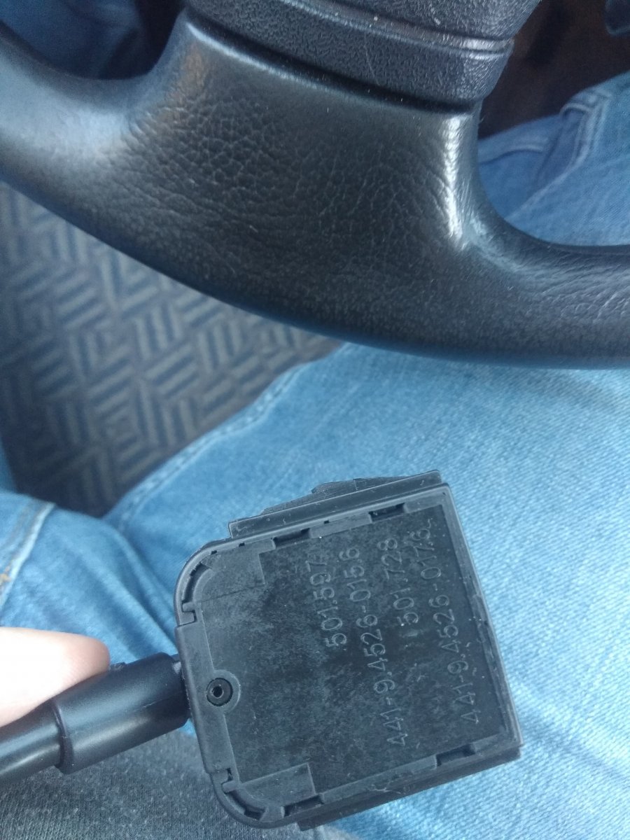

Horica00 Posted March 16, 2020 Author Share Posted March 16, 2020 On 3/15/2020 at 11:48 AM, Viktor said: Chestie ingenioasa. No ? Elimina si luminarile. Expand Ma gandeam sa pun si un releu.Oi vedea daca chiar o voi face sau va ramane la stadiul de ,,proiect". Si acum ceva ce am spus demult ca fac, un Before&After corect 🙂.A doua poza dateaza de vreo 2 saptamani iar prima de prin iulie 2006, pe vremea cand nici nu ma gandeam ca voi apuca sa conduc Cielo, daramite chiar pe cel langa care stateam 😁.Atunci (ca si acum) eram mare amator de Cielo.Imi amintesc ca imi doream un Executive albastru nou.Albastru ca Cieloul lui taica-miu, peste care am reusit de asemenea sa dau in arhiva personala.Fabricat in '96, prima masina a ,,batranului''.Pe ea si-a facut mana si a parcurs mult peste suta de mii.Imi aduc aminte ca era luata printr-un fel de leasing, pe care l-au platit ai mei o buna bucata de vreme.Ea m-a si adus de la maternitate, si pe mine si pe sora-mea mai mica.In 2016 era inca in circulatie.Acum nu mai stiu ca nu am mai tinut legatura cu proprietarul, care e amic cu taica-miu, dar banuiesc ca inca e ,,still alive and kicking'' :)).Poza e din 2005, cand eram la mare cu niste prieteni de familie. P.S:Tocmai i-am zis gagica-mii ca plozii ni-i vom aduce de la maternitate cu Cielo 🤣🤣. Link to comment
